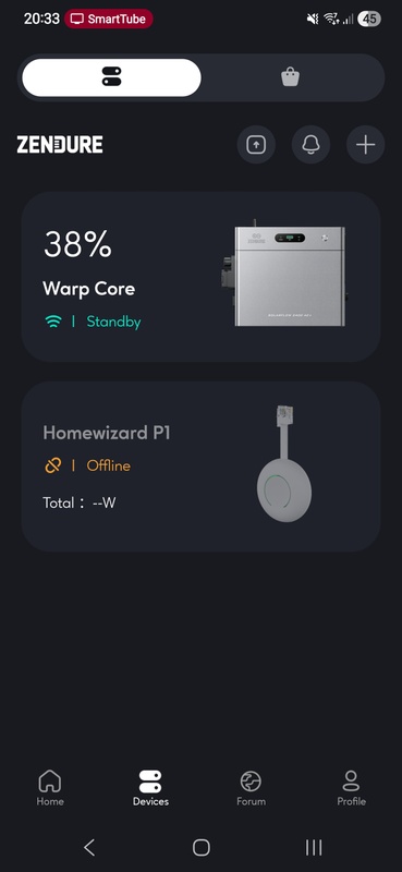

Heb je de 'toevoegen aan HEMS'-slider aangezet bij je solarflow 2400AC+ in de Zendure app?
Ja de solarflow is ook gewoon actief en zichtbaar. De homewizard p1 staat op offline.
Afbeeldingslocatie: https://tweakers.net/i/Uv8v9EowVvfBXFiUAqA5RT2DJ0Y=/x800/filters:strip_icc():strip_exif()/f/image/bwRX8veNYcaUV3q0vMPJBuIc.jpg?f=fotoalbum_large

Bakker87 schreef op maandag 16 maart 2026 @ 19:45:
Je kunt de HW P1 niet toevoegen als de 2400 AC+ niet in HEMS zit.

Urgh ik voel me wel een beetje een betatester nu.. De homewizard p1 toont opeens niet meer offline maar toont nu nog steeds totaal geen data in de Zendure appAfbeeldingslocatie: https://tweakers.net/i/JWdFUYaEkeqi_agFSZpy1t_qxLg=/x800/filters:strip_icc():strip_exif()/f/image/pi9DbE8nNlKsFN2jLEVEJNWS.jpg?f=fotoalbum_large
Batterij kan hier natuurlijk niks mee en flipt tussen 2400w uit het net trekken en 200w ontladen.

Basekid schreef op maandag 16 maart 2026 @ 23:09:
Urgh ik voel me wel een beetje een betatester nu.. De homewizard p1 toont opeens niet meer offline maar toont nu nog steeds totaal geen data in de Zendure app[Afbeelding]
De eerste twee dagen gebruikte ik ook de HW p1, dit probleem had ik eerst ook. Ik heb de HW p1 toen eerst verwijderd en daarna weer toegevoegd en gekoppeld in HEMS. Daarna werkte het prima. Inmiddels de Zendure p1 er aan gekoppeld (die was pas een paar dagen later binnen), daar reageert de batterij net wat sneller op dan op de HW p1.
In de home wizard app moet je eerst een update van de p1 meter uitvoeren.
Hierna in de zendure app alle updates uitvoeren.
Daarna ontvangt hij pas.de gegevens van de HW p1 meter.

  • Basekid
  • Laatst online: 22:08
Jop123 schreef op dinsdag 17 maart 2026 @ 09:45:
Ah wie weet is dat het dan. Welke firmware versies heb jij?
Mijn HW P1 is 6.0305
De 2400AC+ draait op V1.0.2
  • Jetro

  • IJsbeer
Basekid schreef op dinsdag 17 maart 2026 @ 14:13:
Dat is iig de laatste P1 firmware versie. Ook geen nieuwere beta versie beschikbaar.

  • Jop123
  • Laatst online: 27-09 10:02
heb ik ook, maar alles was bij mij al up to date, na het koppelen kwam er toch een update voor p1 meter.en zendure ac2400+.
gewoon even checken in HW app > apparaten > p1 meter > drie puntjes > controleren op updates.
idem op zendure app.
dan P1 meter verwijderen in zendure app.
en koppelen

1 omvormer blijft hier een verbindingsprobleem houden met het aanmelden via de App
de bluetooth verbinding maakt maar geen verbinding met de unit
automatisch zoeken krijgt de unit niet gevonden
handmatig zoeken meestal wel maar dat wil de bluetooth verbinding daarna niet
iemand tips?
stekker eruit met 6 seconden de knop ingedrukt al meerdere malen geprobeerd

  • Basekid
Jop123 schreef op dinsdag 17 maart 2026 @ 15:33:
en koppelen
Bedankt voor de tip maar helaas.. Zowel de HW als de Zendure meerdere malen verwijderd uit de app. 1x iets van een update voor de batterij (terwijl het al 3x firmware had gedownload) maar ook dat heeft niks gedaan.
Gekke is wel dat als in de api uitzet bij HW, Zendure aangeeft dat de p1 meter aan staat maar er komt dan geen data. Met de api aan toorn de p1 meter offline in Zendure (en ook geen data.
Morgen maar ff lokaal home automation installeren oid om te kijken of die wel data binnenkrijgt van de meter. En Zendure maar eens appen.
Baal wel flink, 1600 euro staat nu vrij nutteloos te wezen.
Basekid schreef op dinsdag 17 maart 2026 @ 22:52:
Niet als excuus voor de rest, want dat moet natuurlijk gewoon werken, maar als Home Assistant in je comfort zone zit, of spoedig daarin kan komen, dan word je daar daarna echt veel gelukkiger van dan HEMS... En dan werkt het ook prima met de HW P1.
