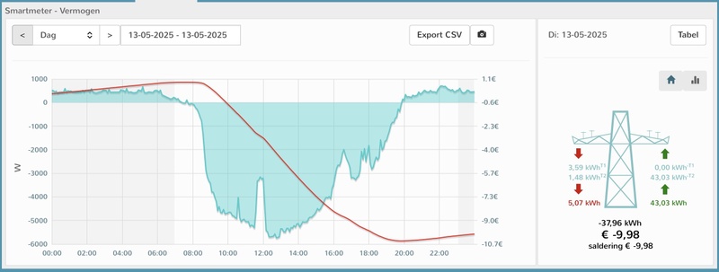

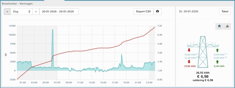

  • Hippe Lip
  • Laatst online: 26-10 13:49
Hippe Lip
Er valt altijd wat te leren
@Floris039 en @RonJ
Ik heb gedetailleerde data van jaren in mijn iungo zitten. Daar komen die gegevens dan ook vandaan.
HW-dongle heb ik wel, maar nog niet zo lang.
Waar zou ik de analyse kunnen doen bij jeroen.nl? Ik zie daar veel, maar nix waar ik zelf mijn data in kan vullen om de thuisaccu (capaciteit en vermogen) te berekenen.
Goeie zomerdag:
Afbeeldingslocatie: https://tweakers.net/i/tIhrZUBc_L-7d8NB8zFF7_JkLXI=/800x/filters:strip_icc():strip_exif()/f/image/7C1P2w0a0R2HcLXt3OefFvIa.jpg?f=fotoalbum_large
Slechte winterdag:
Afbeeldingslocatie: https://tweakers.net/i/TXEkIMdpkuVe0bMCVKZbnc3prw8=/800x/filters:strip_icc():strip_exif()/f/image/cAwoprwDfzzBsRxTUDObtlZl.jpg?f=fotoalbum_large
[ Voor 53% gewijzigd door Hippe Lip op 16-03-2026 14:28 ]

  • Pr088
  • Laatst online: 20:52
Hippe Lip schreef op maandag 16 maart 2026 @ 14:27:
@Floris039 en @RonJ
Goeie zomerdag:
Slechte winterdag:
Je moet een account aanmaken en dan zoeken in het menu naar 'stroomanalyses'.

  • RonJ
  • Laatst online: 22:08
@Floris039 en @RonJ
Goeie zomerdag:
Slechte winterdag:
Een storomanalyse maken (met een account) kan hier.
Als je CSV niet meteen helemaal correct werkt, gooi m dan even door deze correctietool.
Edit: Ik gebruik zelf trouwens liever de simulator van Mr. Fish, daarin kan je zelf veel meer met de gebruikte parameters spelen. Zo is de RTE waar Jeroen.nl mee rekent van 75% wel erg laag tov de praktijkcijfers bij een Zendure en simuleert ie ook niet groter dan een 35kWh accu.
Die van Jeroen kijkt ook alleen naar het verhogen-eigen-verbruik scenario/verdienmodel. Het goedkoop inkopen/duur verkopen/evt. variabele nettarieven ontlopen/peakshaven voor de Belgen en andere verdienmodellen voor je accu zijn allemaal niet meeberekend. De simulator van Mr. Fish kijkt óók naar EPEX arbitrage icm een dynamisch contract (dus alleen niet naar peakshaven, wat voor NL nog niet relevant is). Juist in de "handel" scenario's kantelt het optimum wat meer naar een grotere accucapaciteit tov alleen VEV, waar een relatief kleine accu het beste rendeert.
[ Voor 28% gewijzigd door RonJ op 16-03-2026 14:50 ]

  • koboy
  • Laatst online: 23:11
koboy
Heb een idee voor een icon
@Floris039 en @RonJ
Goeie zomerdag:
Slechte winterdag:
Mijn advies:
Qua capaciteit: Minimaal 5 a 10 kWh, puur voor het nachtverbruik tijdens het zomerseizoen. Maximaal 35-40 kWh je winter verbruik. Besef wel dat het "terugverdienen" van het stuk boven het minimum veel langer duurt bij een accu prijs van 250 a 300 euro per kWh opslag maar met wat geluk nog in de 10 a 12 jaar valt. Ga je richting de 500 euro kom je in het "thuisaccu verdien je niet terug" verhaal.
Omvormer vermogen: kijk naar je piek verbruik in de zomer, tijdens koken bijvoorbeeld. Dit zou je op willen kunnen vangen, en hiermee zit je op een "ideaal minimum" dit kan waarschijnlijk nog wel met een 1 fase oplossing. Om zo snel mogelijk alle overtollige stroom te kunnen dumpen moet je kijken naar hoeveel ruimte er nog is op de fasen. Ook wil je voor winter verbruik goedkoop inkopen dit in een acceptabele tijd doen, dus dan kom je op een 15kW ofzo en dus 3 fase.
Kanttekeningen:
- Onder de 10% belasting worden veel omvormers al snel minder efficiënt. Zal vooral in de zomer van toepassing zijn als je voor een accu met meer dan het minimum kiest. In de winter is je base-load al zo hoog dat dit waarschijnlijk geen probleem is.
- je hebt beperkte ruimte. Een aantal 1 fase oplossingen ligt niet voor de hand dan, en misschien wordt een accu groter dan 5 a 10kWh binnen wel onhaalbaar. Ga eens kijken bij een showroom met goed assortiment zoals Solar bouwmarkt, neem een meetlint mee en laat je voorlichten ook qua andere merken (Anker Solix X1 is de eerste die me te binnen schiet)
- je zit hier binnen het Zendure deel op Tweakers (voor je vraag eigenlijk de verkeerde plek). Mooi spul, maar wellicht voor jou niet de meest geschikte oplossing gezien de ruimte beperkingen en (ideale) wensen.
- afgelopen winter was het stroom tarief dynamisch zo vlak dat goedkoop inkopen bij a geen enkele dag loonde. Wellicht de winter qua accu opgeven?
- er is net een beurs geweest waarin een hoop nieuwe producten (onder embargo) zijn getoond. Misschien heeft het zin om een paar maanden te wachten met het maken van de keuze, maar ben bang dat zelfs daarover @Taro niets mag zeggen.
@Floris039 en @RonJ
Goeie zomerdag:
Slechte winterdag:
Zit je nog met een probleem, iungo slaat de data per dag uop en Jeroen wil die per kwartier.
Tenminste als je een heel jaar tegelijk doet.
Jeroen.nl wil in ieder geval voor een jaar.
Als je kortere periodes kies dat is de data gedetailleerder, maar in geen enkel geval per kwartier.
  • RonJ
Polvo176 schreef op maandag 16 maart 2026 @ 15:36:
Het eerder gelinkte tooltje van Jeroen kan uurdata naar kwartierdata omzetten. Maar je hebt wel uurdata nodig idd.
All-electric.
  • Hippe Lip
Hippe Lip
Pr088 schreef op maandag 16 maart 2026 @ 14:29:
Ja, gedaan. Heel leuk, maar ik heb niet alle kwartierdata van een heel jaar. En ik kan nergens vinden van hoe lang er gegevens nodig zijn voor de analyse. Is een maand voldoende?

Hippe Lip schreef op maandag 16 maart 2026 @ 15:45:
Hoe langer hoe beter! Het kan ook met een kortere periode, maar idealiter gebruik je een jaar (alle seizoenen). Kun je via je energieleverancier geen kwartierwaarden krijgen? Ik kon dat via Tibber wel. Mailtje en volgende dag had ik de waardes binnen. Jeroen geeft hier ook allerlei tips en of koppelingen voor.
