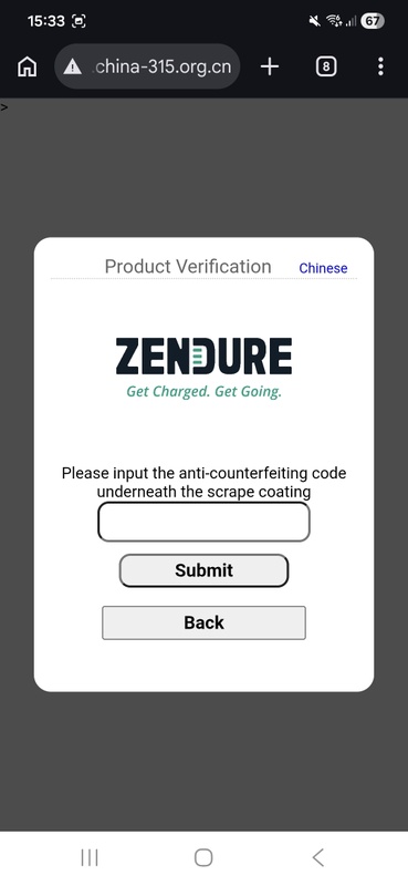

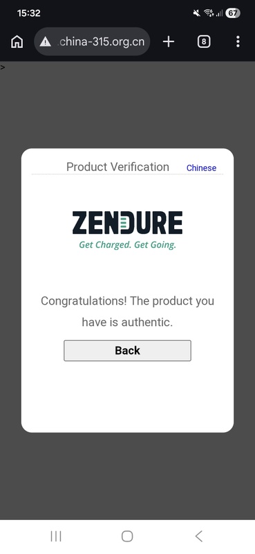

Pakhaas schreef op zaterdag 14 maart 2026 @ 16:20:
Ik was de dozen van de batterijen aan het opruimen en zag ik dat op elke doos een sticker met code staat en ook een qr code en een stuk wat ik weg kan krassen. Iemand een idee wat ik daarmee kan en of ik dat moet bewaren.
@mrme12345 heb jij een idee wat ik hiermee moet doen?
  • Gramser
  • Registratie: Juli 2020
  • Laatst online: 06:43
@Pakhaas dit zegt Google AI erover. Gaat over een Powerbank maar lijkt me ook hier te gelden:
“Het krasgedeelte op de verpakking bevat een beveiligingscode waarmee je kunt controleren of je een officieel en origineel Zendure-product hebt gekocht.
Dit is wat je ermee moet doen:
Open krassen: Kras de zilveren laag voorzichtig weg om de unieke verificatiecode (meestal een cijferreeks) zichtbaar te maken.
Verifiëren: Ga naar de officiële productverificatiepagina van Zendure en voer daar de code in.
Bevestiging: Na het invoeren krijg je direct te zien of het product authentiek is. Dit is vooral belangrijk als je het product niet rechtstreeks bij Zendure maar via een andere retailer hebt gekocht.”
Bij 3 keer hetzelfde plaatje een gratis product :+
Gewoon bewaren bij de rest van de papieren waar je nooit meer naar kijkt. Iedereen heeft wel zon doos/la.

Pakhaas schreef op zondag 15 maart 2026 @ 08:37:
Ik heb ook geen idee, ook nooit opgevallen eerlijk gezegd. Maar ik zou de dozen inderdaad lekker bewaren, mocht je een keer garantie moeten claimen kun je ze vervoeren.
energienerds.nl
Heb je al gekrast?

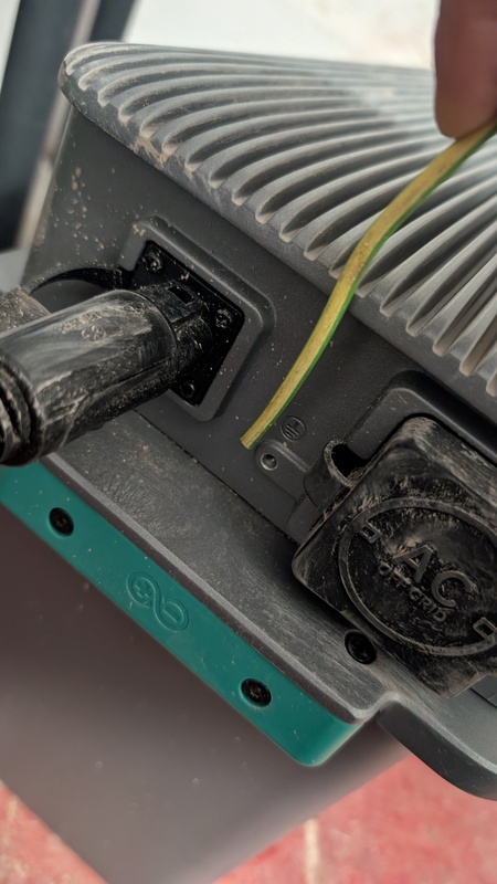

Goedendag,
Ik heb een vraag.
Ik heb de zonnepanelen aangesloten op de 850 Pro en het werkt prima.
Moet de aarde van de zonnepanelen ook op de 850 Pro worden aangesloten?Afbeeldingslocatie: https://tweakers.net/i/5upq-SAt19ktqDI05rXcnIlbDXc=/x800/filters:strip_icc():strip_exif()/f/image/9QvssOdrCM9fMAxHzNit7sHh.jpg?f=fotoalbum_large

Safe_grut schreef op zondag 15 maart 2026 @ 13:12:
Goedendag,
Ik heb een vraag.
Moet de aarde van de zonnepanelen ook op de 850 Pro worden aangesloten?[Afbeelding]
Het vereffenen van zonnepanelen kan je beter via een aardrails doen en niet op de omvormer. Wat als je de stekker eruit haalt? Dan heeft die aarding geen nut. Maar als je geen andere opties hebt, dan kan het op die manier mits je de stekker erin laat zitten.

Taro schreef op zondag 15 maart 2026 @ 13:32:
Dank
Had dit eigenlijk in de meterkast gemoeten, of kan de stopcontactdoos open en kan het daarop aangesloten worden? Ik heb hier geen verstand van
Vrijstaande woningen 1901, 160 m2 geïsoleerd gemiddeld rc 4.5, HR+++ Quatt + Remeha Calenta , Tado xa vvw 80 m2 beneden, 5 radiatoren voorheen 750 m3 gas
  • Ben(V)
  • Laatst online: 23:25
De aarde van de PV installatie mag nooit via apparaat dat op een WCD is aangesloten.
En aansluiten in wcd mag ook niet, daar mag je niets lassen.
Een optie is een lasdoos ertussen en daar de aarde van de PV aansluiten
Het beste is bij je groepenkast een aardaansluiting voor je PV maken op de aardrail die daar aanwezig moet zijn.
Safe_grut schreef op zondag 15 maart 2026 @ 14:01:
Dank
Heb het hier als volgt opgelost met een aardrail naar de onderverdeler, die op zijn beurt weer naar de meterkast gaat:
Afbeeldingslocatie: https://tweakers.net/i/kAC9UDQKcZW4cOfwTV21Y1NexBY=/x800/filters:strip_icc():strip_exif()/f/image/rf17sltpdQlZhYeSt3z3N4gS.jpg?f=fotoalbum_large
De zonnepanelen vanaf het dak worden vereffend met 6mm2 kabel naar de onderverdeler. En de Zendure micro's en omvormers kunnen dus ook indien nodig aan die aardrail worden aangesloten. Maar zonnepanelen via een omvormer vereffenen/aarden zou ik hier nooit doen en ook afraden.

Taro schreef op zondag 15 maart 2026 @ 14:32:
Dank voor de helderheid
Nieuwsgierigheid heeft het gewonnen. Ik had al 2 dozen weggegooid, maar nog 2 liggen.
Er zit een code onder waarmee je via een website (op dezelfde sticker |:( ) kunt verifiëren of je een echt product hebt of een neppert.
Gewoon de papierbak in (en grijze/plastic bak voor de vulling).

koboy schreef op zondag 15 maart 2026 @ 15:39:
Ja ik zag het net ook.
Afbeeldingslocatie: https://tweakers.net/i/SayuRFJyozrr-OcirEXD2JjFQqA=/x800/filters:strip_icc():strip_exif()/f/image/pA09921vkASwGlGDOLeWQWOw.jpg?f=fotoalbum_large
Afbeeldingslocatie: https://tweakers.net/i/BsgOB-XxGCYdY3fepuz3GMZfjKY=/x800/filters:strip_icc():strip_exif()/f/image/LfTQs0ZeykHbdi4MwOcGRwcA.jpg?f=fotoalbum_large
Wat een moeite oplichters al doen om neppe producten als echt te laten lijken… Ze bouwen er zelfs complete websites voor.

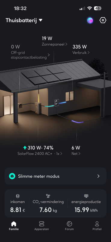

bert pit schreef op zondag 15 maart 2026 @ 18:26:
Mijn tip zou zijn om heel snel over die 206 Euro heen te stappen. Die ben je waarschijnlijk snel vergeten, terwijl dagelijkse ergernis elke keer terug komt.
Ik heb nu de P1 meter vervangen door de Zendure 3CT.
CT klem om de ingang vanuit het net en een CT klem om de ingaande fase van de zonnepanelen.
De 3CT moet wel in de groepenkast geplaatst worden, dus kan niet iedereen zelf doen.
Heb nu ook de panelen in de App zichtbaar en geen vertraging meer op de regeling.
Enig “dingetje” was dat de fase van de panelen op zolder zit (zitten samen met de wasmachine) en ik een draad naar de meterkast voor de CT klem moest trekken.
In de App moet je dan aangeven dat de meting van de CT50 ingang van de panelen is anders gaat de batterij constant schakelen ivm inkomende stroom van een onbekende bron. Blijkbaar een beveiliging ofzo, ik hoorde constant een relais schakelen.
