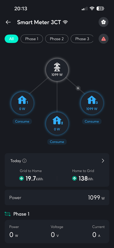

  • Jetro
  • Laatst online: 27-10 19:52
avdl72 schreef op donderdag 12 maart 2026 @ 15:02:
Ja dat kan.
Zie ook eerdere reacties op je vraag.

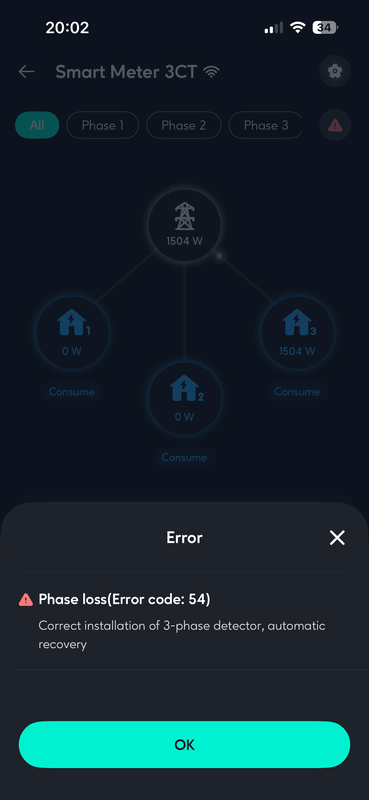

Advies: verbind op de meter de fase poorten 1, 2 en 3 met elkaar door. Dit voorkomt dat je een rood power lampje en foutmelding hebt.
Kun je dat eens toelichten, krijg je een foutmelding als niet alle 3 CT klemmen zijn aangesloten ?
Hoe verbind je de poorten ?

  • Arwbo
  • Registratie: Oktober 2024
  • Laatst online: 07:55
Jetro schreef op donderdag 12 maart 2026 @ 16:53:
Je krijgt een rood waarschuwingsicoon, als je daar op klikt zie je een melding. Maar het heeft geen enkel effect op de werking. Om dit te voorkomen kan je de L3 doorlussen naar L2 en L1
Afbeeldingslocatie: https://tweakers.net/i/vGFzeaOHmPL46Z-srGFg3RjnYuk=/x800/filters:strip_exif()/f/image/Nw0o4QisNfux2NyUmrKKZqiL.png?f=fotoalbum_large
Afbeeldingslocatie: https://tweakers.net/i/l8WLMrlF-eA6XdTPtmQkFroVsHU=/x800/filters:strip_exif()/f/image/gjPqu3cnxznvqaq4s8d4Jp8S.png?f=fotoalbum_large

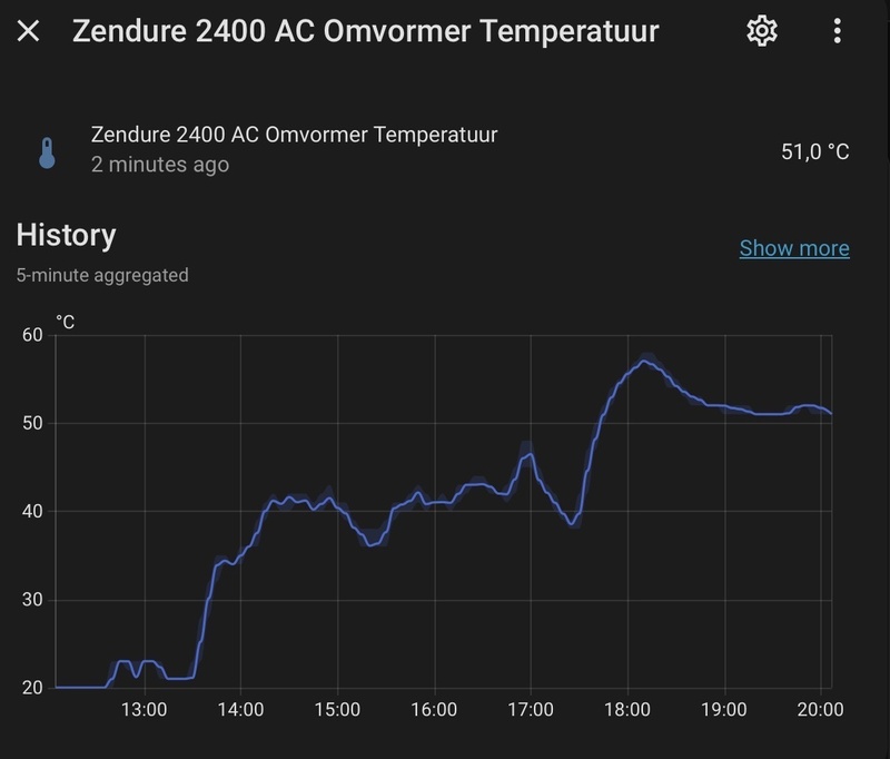

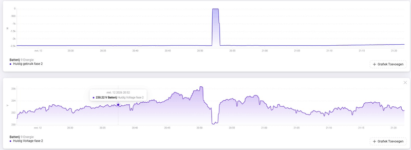

  • Krisp
Hier begon het zo rond 18:15, toen de omvormertemperatuur (max) 58 graden was. Nu zakt hij terug naar iets boven de 50, maar hij blijft het nog steeds doen. Hij staat hier in een (indirect verwarmde) garage, van ongeveer 17 graden, behoorlijk vrij omdat de definitieve plek nog niet klaar is. :P
Afbeeldingslocatie: https://tweakers.net/i/7b12Z0oAI36xscD756RgBTuX8tE=/800x/filters:strip_icc():strip_exif()/f/image/dDKn5ft8nk1HtBubQmXuht9t.jpg?f=fotoalbum_large
Ik kijk het vannacht even aan, dan gaat hij een tijdje laden. :)
Life is what happens to you, while you're busy making other plans (John Lennon)

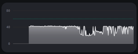

  • Pakhaas
  • Registratie: Juli 2016
Ben benieuwd hoe dit in de zomer in onze garage gaat. Kan daar met plat dak wel 35 graden worden. Tijd om snel het plafond van binnen te isoleren. Gelukkig ventilators van @geert1992 erop, daarmee blijven ze nu bij mag ontladen mooi rond 40 graden.
Afbeeldingslocatie: https://tweakers.net/i/PUu3_SSwlKhqkYdzEuURiac4rd0=/800x/filters:strip_icc():strip_exif()/f/image/2vi7AVA3vCXHROJfmJ7hfi7i.jpg?f=fotoalbum_large

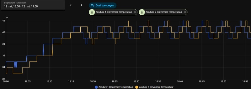

  • gielz
  • Laatst online: 08:57
Pakhaas schreef op donderdag 12 maart 2026 @ 20:28:
Met de oude 2400 AC gaat dit helemaal prima met een fan. Hier onder alle maximale temperaturen per dag sinds eind mei 2025. De temperatuur van die ruimte is in de zomer tussen de 25 en 32 graden.
Afbeeldingslocatie: https://tweakers.net/i/B5Ac-OyVpa-1OWVDbPHw4oYd-ME=/fit-in/4000x4000/filters:no_upscale():strip_exif()/f/image/HlJP7Y5rPbEUrurF7pP1waRP.png?f=user_large
Zendure-HA.com | Run Zendure your way — in Home Assistant

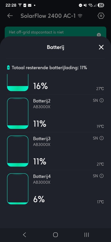

weet er iemand hoe ik aan die temperatuur grafieken kom ? , ik zie wel bij batterijen de temperatuur op moment nu .
heb een zendure P1 meter met 4 batterijen en omvormer 2400AC

Waar ik vooral benieuwd naar ben, is de spanning op de groep tijdens het ontladen. Het zou goed kunnen dat hij op basis daarvan ook terugregelt.
Hierboven staat een grafiek waarin te zien is wat het vermogen van een zendure solarflow 2400AC doet met de spanning. In dit voorbeeld heeft de omvormer ongeveer één minuut uitgestaan, en dat scheelt al een paar volt.
Het zou dus kunnen dat hij daarom het vermogen terugschroeft. Dat zie je bij zonnepaneelomvormers namelijk ook regelmatig gebeuren.
Alles gemeten met een 3-fase kwh meter (mid) van homewizard.
@Refl Misschien is het handig als je wat meer informatie geeft over je situatie. Op dit moment geef je vooral aan dat het niet klopt, maar zonder concrete gegevens of metingen kunnen we daar weinig mee.

geert1992 schreef op donderdag 12 maart 2026 @ 21:26:
[Afbeelding]`
Je hebt gelijk. Ik zal morgen eens testen met een multimeter en hulp van chatgpt. De voltages zullen mij weinig zeggen als leek maar dan kan ik wel bevindingen delen en misschien zien jullie er logica in.

  • bilgy_no1
  • Laatst online: 27-10 21:35
Ik had hier al eerder iets vermeld over de rare laad/ontlaadcurve bij mijn systeem, waar de SOC bij ontladen heel plots instort van ongeveer 30% naar 10%. Dit merkte ik pas nadat de batterij tijdens de wintersport in stand-by heeft gestaan, maar lijkt ergens sinds februari te spelen. In januari zag ik het in elk geval nog niet. Ontladen ging in een mooie rechte lijn naar de limiet van 10%. Nu zie ik steeds een heel stijl verval in de grafiek.
https://tweakers.net/i/vS...B.jpg?f=user_large",,"1"]Afbeeldingslocatie: https://tweakers.net/i/sH1BX1LSvExNu9wmtxyjz1-Ogcs=/x800/filters:strip_icc():strip_exif()/f/image/mzzi9AWgfatrhAHRpRymZKgB.jpg?f=fotoalbum_large[/url]
Zojuist zag ik ook dat de discrepantie in SOC tussen de batterijen nu heel groot was: 16% bij de hoogste en maar 6% bij de laagste:
Afbeeldingslocatie: https://tweakers.net/i/8iNP41YgJSJHvcOYlJuljLm_TkU=/x800/filters:strip_icc():strip_exif()/f/image/C06kKyVMrnrwnhJIH3QGThi4.jpg?f=fotoalbum_large
Het temperatuurverschil is niet enorm. En heel gek: terwijl ik dit heb getypt zijn de verschillen afgenomen. De hoogste heeft nu 12% en de laagste 10%. De andere twee zijn op 11% gebleven. Heel vreemd.
Ik heb ook niet het idee dat ik zo de volle capaciteit ter beschikking heb.
Eerder werd gesuggereerd dat het door de temperatuur komt. Maar die is inmiddels een stuk hoger dan een paar weken terug. En zoals gezegd: het verschil tussen de batterijen is maximaal 10°C, waarbij de laagste ook al op 17°C zit en dus aardig in de range waar LFP goed zou moeten werken.
Niemand anders die dit herkent? Mijn eerste gedachte is dat er iets met die ene batterij aan de hand is. Misschien niet goed gekalibreerd of zo. Ik kan proberen de stapel weer eens te rouleren. Ik ga dit weekend toch de boel op een hondje zetten. Dan weer eens verder kijken.
Volgende de netcode moeten alle netvoeding systemen zoals PV omvormers, maar dus ook batterij omvormers afschakelen als de spanning op het net te hoog wordt.
Ik vermoed dat Zendure er voor gekozen heeft in plaats van af te schakelen terug te regelen.
Afhankelijk van je bekabelingen(lengte en dikte van de kabels) en hoe en waar je belasting (fase en groepen) hebt aangesloten kan dat een behoorlijke variatie opleveren.
Daarnaast ligt het voor de hand dat ze een beveiliging in temperatuur hebben ingebouwd, waardoor hij terug gaat regelen.
En uiteraard gaan die twee samenvallen, want als er 's zomers veel zon is gaat de netspanning omhoog door al die PV systemen, maar dan is de omgeving temperatuur ook op z'n hoogst.
Op zich allemaal goede regelingen alleen jammer dat Zendure het nergens specificeert in de documentatie.

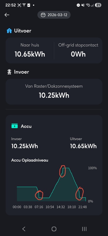

Vannacht de batterij volgeladen en volgens de HW kwh meters is er 13.2kwh in gegaan terwijl er 17.2kwh beschikbaar is. Is 76.74% normaal of kan ik beter de batterij volgorde eens veranderen?
Was de batterij leeg? Waar stond je maximale ontlaadlimiet op? Staat deze op 10% dan kun je dus maximaal 90% laden van die 17.2 kWh. Daarkomen nog laadverliezen bij rond de 10%. Dan is die 13.92 kWh ineens realistisch. 17.2×0.9x0.9

Devke schreef op vrijdag 13 maart 2026 @ 07:59:
Staat idd op 10%.
Volgens Gielz dashboard is de indicatie nu 14.17kwh

  • Krisp
Vannacht zat hij weer te dimmen, en dit keer vanaf het moment dat de omvormer 60 graden bereikte. Niet ideaal, maar met een fan en/of betere opstelling is dit wellicht nog op te lossen. Heb 3 (extra) batterijen, daar lijkt het bij mij iig niet aan te liggen.
Voor de volledigheid nog wel een uitdraai van de omvormer, wellicht ziet iemand er iets interessants in. :)

Krisp schreef op vrijdag 13 maart 2026 @ 08:17:
{"timestamp":1773380747,"messageId":248,"sn":"xxx","version":2,"product":"solarFlow2400AC+","properties":{"heatState":0,"packInputPower":0,"outputPackPower":1803,"outputHomePower":0,"remainOutTime":2640,"packState":1,"electricLevel":80,"gridInputPower":1803,"solarInputPower":0,"solarPower1":0,"solarPower2":0,"solarPower3":0,"solarPower4":0,"pass":0,"reverseState":0,"socStatus":0,"hyperTmp":3261,"gridOffPower":0,"dcStatus":1,"pvStatus":0,"acStatus":2,"dataReady":1,"gridState":1,"BatVolt":5164,"socLimit":0,"faultLevel":0,"acCouplingState":57344,"offGridState":0,"dryNodeState":1,"writeRsp":0,"acMode":1,"inputLimit":2400,"outputLimit":0,"socSet":1000,"minSoc":100,"gridStandard":4,"gridReverse":2,"inverseMaxPower":2400,"lampSwitch":0,"gridOffMode":1,"IOTState":2,"Fanmode":1,"Fanspeed":0,"bindstate":0,"factoryModeState":0,"OTAState":0,"LCNState":0,"oldMode":0,"VoltWakeup":0,"ts":1773379941,"tsZone":13,"smartMode":1,"chargeMaxLimit":2400,"phaseSwitch":1,"batCalTime":0,"packNum":4,"rssi":-60,"is_error":0},"packData":[{"sn":"xxx","packType":500,"socLevel":82,"state":2,"power":25,"maxTemp":3201,"totalVol":5150,"batcur":65531,"maxVol":356,"minVol":337,"softVersion":4352},{"sn":"xxx","packType":350,"socLevel":79,"state":1,"power":637,"maxTemp":2991,"totalVol":5100,"batcur":125,"maxVol":340,"minVol":339,"softVersion":4352},{"sn":"xxx","packType":350,"socLevel":79,"state":1,"power":657,"maxTemp":3011,"totalVol":5100,"batcur":129,"maxVol":340,"minVol":339,"softVersion":4352},{"sn":"xxx","packType":350,"socLevel":80,"state":1,"power":358,"maxTemp":3061,"totalVol":5120,"batcur":70,"maxVol":344,"minVol":340,"softVersion":4352}]}
Haal batterij 1 er eens onderuit. Die staat op een heel laag vermogen mee te doen. Remt die?

Devke schreef op vrijdag 13 maart 2026 @ 08:26:
En hoe dan, dat is de 2.4 kwh die vast zit aan de omvormer. *O* -O-
(Packtype 500 is de vaste batterij)
5: 2.88,
70: 1.92,
300: 1.92,
350: 2.88,
500: 2.40
[ Voor 18% gewijzigd door gielz op 13-03-2026 08:33 ]

gielz schreef op vrijdag 13 maart 2026 @ 08:31:
5: 2.88,
70: 1.92,
300: 1.92,
350: 2.88,
500: 2.40
Ah my bad. Ik ging even uit van een 2400 AC. Die vaste lijkt dan niet echt mee te doen. Je zou er 1 kunnen verwijderen die wel er onderuit kan en kijken of er een beperking zit op aantal batterijen? Software bugje? Testen waard.
[ Voor 20% gewijzigd door Devke op 13-03-2026 08:38 ]

Pakhaas schreef op vrijdag 13 maart 2026 @ 07:33:
Beste kun je kijken naar wat er gebeurt bij een aantal volledige cycli. Hoeveel gaat er in, hoeveel komt er uit. Alleen dan kun je echt kijken of je wel alle capaciteit hebt waar je voor betaald hebt.
Hier bij mij komt er 10kWh uit de 4x AB3000X, en gaat er ongeveer 11,5 kWh in.
