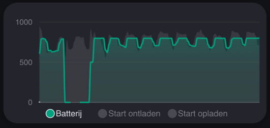

Toch nog een laatste poging of niemand dit gedrag herkent of weet waar het vandaan kan komen...
Mijn SF 2400AC+ gaat bij ontladen op 2400w, of 1800w (als test) na een paar seconden automatsch terug naar ruim 1500w en dan weer na een paar seconden naar de originele instelling (zoals 2400w). De ingestelde output blijft staan alleen de accu schroeft zichzelf terug.
Dit gebeurt ongeacht de temperatuur. Ook op 30 graden heb ik het getest, zelfde issue. Opladen gaat wel nonstop op 2400w, zelfs met temps boven 55c.
Reset uitgevoerd, alle updates gedaan, tevergeefs.
Iemand met een gouden tip waar ik nog niet aan heb gedacht?
Edit: 1400w blijft staan. 1600w blijft ook staan. Maar 1800w en 2400w vindt hij direct niet leuk en schaalt ie continue naar 1500w....
[ Voor 14% gewijzigd door Refl op 11-03-2026 21:55 ]

Refl schreef op woensdag 11 maart 2026 @ 21:47:
Kan je ergens de spanning mee meten op het stopcontact? Loopt die op? Kan mij zo 123 niet iets anders bedenken.
Gaat laden wel goed?

geert1992 schreef op woensdag 11 maart 2026 @ 21:54:
Laden geen probleem. Ander stopcontact op andere groep idem, boven grofweg 1800w klapt ie terug naar 1500w.
Ryzen 7600 | 7800XT | Mustang Mach-E & ID.3 | Peblar Business | 4860wp | SolarFlow 2400 AC+ (16,8kWh)

Refl schreef op woensdag 11 maart 2026 @ 22:11:
Vreemd, misschien toch een voltage probleem? Laden zorgt voor een lager voltage, terugleveren in theorie een hoger voltage. Toevallig een slimme stekker liggen?
Wat je nog kan testen:
Wat gebeurt er als je 2000watt uit je offgrid stopcontact trekt?
Toevallig iets van HA draaien? Kan je grafiek posten?
[ Voor 5% gewijzigd door geert1992 op 11-03-2026 22:19 ]
Vast een verklaring te vinden. Post hier eerst even je properties wanneer je dit terugschroeven ziet. Dan is dat het begin punt voor het troubleshooten.

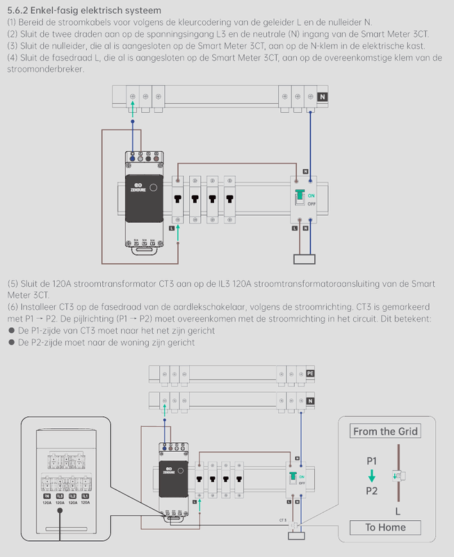

  • Robhond
  • Laatst online: 09-09 08:46
Robhond schreef op woensdag 11 maart 2026 @ 17:18:
Heeft er nog iemand tips voor mijn falende P1-meter + Landis Gyr E350 combi? Ik heb weinig vertrouwen in de Zendure helpdesk. Die reageren traag en met de verkeerde informatie tot nu toe (gaan uit van een Hyper terwijl ik duidelijk 2400AC+ vermeld heb). Handmatig het (ont)laden regelen via de app is nu al niet leuk meer ;).
Met de 3CT aan de slag? Elektricien komt nog en kan hem voor me installeren (lijkt me verstandig vanwege mijn technische niveau - stekkers vergeten erin te doen enzo...). Klemmen zijn goedkoper dan de nieuwe meter van Liander naar voren halen (kost 206eu), zeker als er Tweakers zijn die nog iets hebben liggen.
Maar andere tips zijn ook welkom! Bedankt vast!
De Zendure klantenservice is 4 dagen later tot dezelfde conclusie als ik gekomen. Bijna dan, want nu vragen ze dit: "Het zou nog nuttiger zijn als u ook uw e-mailadres en wachtwoord van de app zou vermelden voor de probleemanalyse."
Ik vind dit best ver gaan en ben niet geneigd dit te doen. Wat vinden jullie?
Zoals vaker gezegd is de taal van de klantenservice professioneel, maar de inhoud wat minder. Temeer omdat ze vóór mijn aankoop sneller waren en aangaven dat mijn meter compatibel zou zijn. Ook nemen ze goed de tijd en gaat het proces stapje voor stapje voor stapje.
Nou ja, ik hoop dat ze uiteindelijk tot een oplossing zullen komen.

  • Acidrain
  • Laatst online: 07:48
Hippe Lip schreef op woensdag 11 maart 2026 @ 23:17:
Heel mooi, maar dan weer even terug naar wat @Acidrain schreef. Wat gebeurde er daar en waarom ging dat dan niet goed?
Okee, vanmorgen nogmaals getest, hieronder mijn bevindingen.
Wat @gielz beschrijft klopt, alleen met een dikke kanttekening en wat mij betreft ook een ticket richting Zendure @geert1992 ;)
1) 6s knop ingedrukt houden | Done
2) Lange piep | Klopt
3) Rood energie lampje gaat knipperen (alles gaat naar 0 watt) | Dit is dus niet goed, als je in de app kijkt zie je ook een error: Battery hot-swaping failure (Foutcode: 46).
Zou je de stekker in het stopcontact laten zitten doet het apparaat helemaal niets meer....
4) Stekker uit het stopcontact lampje is uit, alles is uit | Klopt
5) Stekker er in alles gaat weer aan en hij gaat weer NOMen na enige tijd | Klopt
Na stap 3 moet dus een stap 4 volgen ander heb je niets meer aan die stapel.
Ik wil een apparaat gewoon uit kunnen doen zonder dat stekker trekken vervolgens nodig is.
Afbeeldingslocatie: https://tweakers.net/i/p1g-WhWxi5-Evs941BV7HjmgNKQ=/x800/filters:strip_exif()/f/image/a5cIuiFBzWVd4IkstXN71iNi.png?f=fotoalbum_large
[ Voor 11% gewijzigd door Acidrain op 12-03-2026 09:01 ]

Korte vraag: kan deze https://www.zendure.nl/products/zendure-smart-meter-3ct ook op een 1-fase systeem aangesloten worden? Of is daar een andere voor? Ik vraag dit voor een elektricien en dat ik de juiste wil bestellen.

Robhond schreef op donderdag 12 maart 2026 @ 12:54:
Lees de handleiding daar staat het in.
zie de handleiding; hier is de link:
en ja, dat kan dus gewoon.

  • avdl72
Ja dat kan.
Zie ook eerdere reacties op je vraag.
Advies: verbind op de meter de fase poorten 1, 2 en 3 met elkaar door. Dit voorkomt dat je een rood power lampje en foutmelding hebt.
