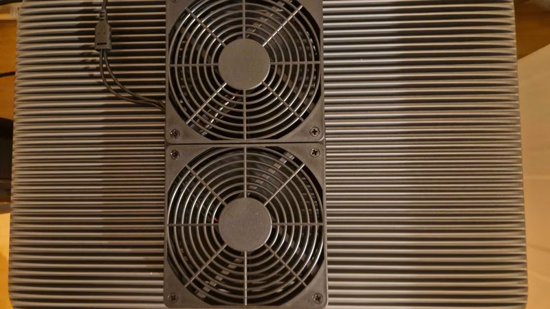

Zo heb ik het gedaan:
2 ventilatoren 12V DC besteld op Amazon (140 mm).
https://www.amazon.com.be/dp/B0999JL4F1
Aansluiting gemaakt via de witte connector en dan in de zijkant van de Zendure geplugd.
Koeling werkt automatisch zoals het hoort.
Ondertussen heb ik ze 1 cm verhoogd vanaf de bovenkant, dit geeft een beter luchtstroom.
De foto is gemaakt met een tijdelijke schroef die de afstand bepaalde, ondertussen heb ik de ventilatoren ook gedraaid, zodat de warmte wordt afgeblazen.
Afbeeldingslocatie: https://tweakers.net/i/EQ-tLZ7ZX08rHG7JwDh32IeznCk=/x800/filters:strip_icc():strip_exif()/f/image/bj566vwDl2iXPVKcmFyooxz5.jpg?f=fotoalbum_large
Afbeeldingslocatie: https://tweakers.net/i/n1YPrII15PW1tB0UZWU6D0To-uk=/x800/filters:strip_icc():strip_exif()/f/image/P1Ti80ii3aWczeuLOzURXY1Z.jpg?f=fotoalbum_large
[ Voor 12% gewijzigd door wallieweb op 10-03-2026 20:11 ]

wallieweb schreef op dinsdag 10 maart 2026 @ 20:08:
Waarom gebruik je niet hiervoor de juiste stekker, type vind je gewoon hier op het topic. Ook al is dit slechts 12V DC je kunt hier makkelijk je omvormer mee om zeep helpen.

Jan-tweak schreef op woensdag 11 maart 2026 @ 09:38:
Ik heb gezocht, maar alle links bleken dood.
Welk type stekker is het?

wallieweb schreef op woensdag 11 maart 2026 @ 10:23:
kijk eens in deze post van @TCMR. daar staat het juiste nummer van die connector.
Het is dus deze: LLT-M12-10002F2961, en is vrij lastig te krijgen blijkbaar, @Taro bied echter ook complete kabelsets aan voor weinig, dus ik denk dat je dat beter kunt doen, even een berichtje naar @Taro sturen.
[ Voor 23% gewijzigd door Jan-tweak op 11-03-2026 10:37 ]

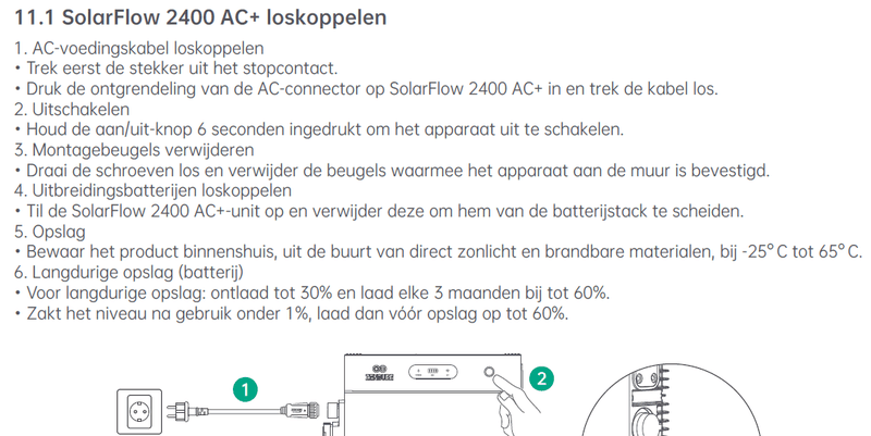

Ik ben dit topic sinds begin dit jaar aan het volgen. Sinds februari helemaal sinds de nieuwe modellen. Zendure stond al bovenaan mijn lijst sinds eind vorig jaar qua batterijsystemen qua mogelijkheden.
Sinds gisteren heb ik ook een Zendure systeem up and running :9. De SolarFlow 2400 AC+ met 3 batterijen. In totaal dus 11 kWh. Hiervoor had ik 2x HW systemen. Vanaf april over op dynamische tarieven en de twee HW systemen zijn op zonnige dagen alsnog snel vol en ook weer snel leeg wanneer je grootverbruikers hebt en ook is het nog steeds niet mogelijk bij HW om dynamisch te laden/ontladen in de app wat toch echt wel een gemis is.
Verder werkt de koppeling met de HW p1-meter ook niet bij mij. Meter ziet hij prima daarna toevoegen blijft hij op 0 watt staan, bij koppelen aan HEMS is hij offline. Ik heb het idee dat je het ws. alleen voor elkaar krijgt als je een relatief simpel netwerk setup hebt met een 2.4ghz netwerk en zonder al te veel security instellingen. De Zendure meter is nog onderweg, dus daar nog op wachten.... Gelukkig, maar ook helaas deze dagen slecht weer, dus NOM niet van toepassing nu.
Voor de rest viel me dit nog op in de handleiding. Voor stap 1 lijkt het mij sterk om eerst de stekker eruit te trekken :X , lijkt mij dat ze 1 en 2 moeten omwisselen:
Afbeeldingslocatie: https://tweakers.net/i/B3V6u0H6vgrna7HeFXBOotXIOE8=/800x/filters:strip_exif()/f/image/soBrTQon1UrOlpteP6PeVWFO.png?f=fotoalbum_large

Devke schreef op dinsdag 10 maart 2026 @ 19:26:
Dit lijkt inderdaad warmte. Als de officieel Zendure er niet op kan dan is er nog wel een Ali variant te bedenken. Ik heb er 1 hier staan met de Ali variant en 1 met de officiële Zendure koeler.
Dat is deze Ventilator AE (AliExpress)
Verschil tussen beide Ventilatoren na 90 min ontladen vol vermogen? Omvormer 1 is de Ali variant, nr 2 van Zendure.
Wel grappig dat het opladen wel met 2400w doorknalt op 55c inmiddels maar dat ontladen bij 50c al wordt beperkt.

Refl schreef op woensdag 11 maart 2026 @ 12:32:
Oh echt? Ik kan helaas niet voor je terug kijken hoe de situatie hier was. Ik heb het e.a. opgeruimd in HA qua sensoren en grafieken.

1 en 2 klopt wel hoor ;)
Al geprobeerd?
Ik krijg hem tenminste niet uit zolang de stekker nog in het stopcontact zit.

Nee nog niet geprobeerd maar het viel mij dus op in de handleiding. Maar wat als hij dus op dat moment (wel of niet op vol vermogen) aan het laden of ontladen is, dat is toch wel gek om dan de stekker eruit te trekken.

Ik vind het ook raar, ik wilde hem laatst uitzetten omdat met het huidige weer nom niet te doen is (icm met mijn Eddi voor de boiler). Blijkt 6 seconden gewoon een harde reset te zijn en stond hij daarna gewoon vrolijk op 200 W terug leveren wat de default setting bleek te zijn..?
Ik kwam er toen dus op een minder prettige manier achter dat de handleiding wel degelijk klopt en je eerst de stekker moet trekken voor hij echt uit kan..

Ja gek, want aan het begin v/d handleiding staat gewoon een tabel met knopbediening met de functies en daar staat ook gewoon 6 seconden ingedrukt houden voor "Schakelt SolarFlow 2400 AC+ uit".

Zes seconden indrukken, wachten tot-ie (even) uit is en dan stekker eruit of groep eraf..?

Zolang de stekker er in zit kan je hem niet met de knop uitzetten. Gisteren nog getest.

Ik doe het omgekeerd eerst stekker uit en dan 6 seconden op de power knop tot die piep zegt. Dan staat ie pas echt uit. Ik heb de indruk dat dit niet gaat als ie nog in de stekker steekt.

Nee, zes seconden indrukken met de stekker er in is resetten.. (Mijn aanname op hoe mijn 2400AC er op reageerde)
Ik kan dan niet adviseren om tijdens die reset de stekker er uit te trekken.
Ik denk dat ik er gewoon een slimme stekker tussen ga zetten, heb ik ook meteen een correcte verbruik meting. Is ook een soort stekker treken.. En uiteraard eerst zorgen dat de omvormer niet bezig is voordat ik de slimme stekker schakel.

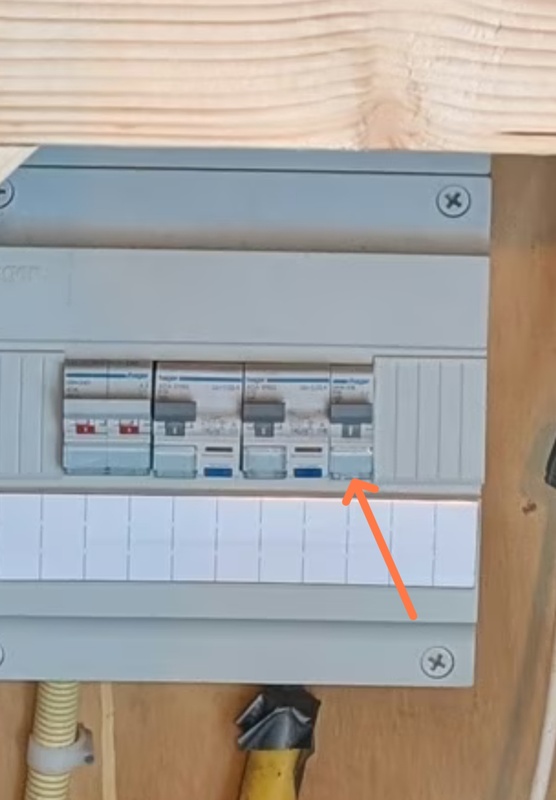

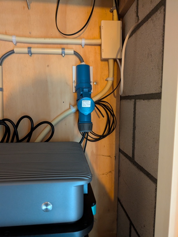

Gisteren de 2400ac binnengekregen vanuit Techpunt.
Past precies is de meterkast van de garage op een extra verstevigde verhoging.
Op aanraden van hier een cee stekker en stopcontact gemaakt samen met een extra b16 groep.
Zelf maar een schematje gemaakt voor het laden en ontladen. Nu wachten tot de zendure p1 meter van de week binnenkomt en dan verder alles uitvogelen.
Afbeeldingslocatie: https://tweakers.net/i/YC0aiGQfQvaTo5y5UmVE1K0C3l4=/x800/filters:strip_icc():strip_exif()/f/image/Zbxv8mStd0ACHAGpw47lPPqn.jpg?f=fotoalbum_large
Afbeeldingslocatie: https://tweakers.net/i/BKMcFNiyAjlj0e8053L3AHaiaCE=/x800/filters:strip_icc():strip_exif()/f/image/3nbKH0XuXJmkelbE2n3pXcAQ.jpg?f=fotoalbum_large

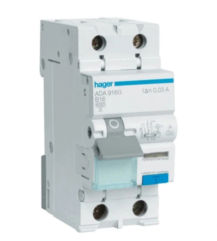

Ik zou de batterij wel achter een b16 aardlekautomaat doen en niet achter een automaat.
Afbeeldingslocatie: https://tweakers.net/i/ii_tCu-H1g96MiyhMf0d7cc9VD8=/x800/filters:strip_icc():strip_exif()/f/image/Ii7EeAgFv27hDlHRCCbZPYos.jpg?f=fotoalbum_large

Klopt ook, dit is dus ook de enige mogelijkheid, net getest. Zou wel handig zijn in de app dat je de Zendure enigszins eenvoudig in standby modus kan zetten zodat je weet dat er geen stroom loopt en dat je dan de stekker er zonder problemen uit kan halen (of de groep uit zet bij vaste aansluiting).

maar als die automaat netjes achter een aardlek zit (met max 4 automaten), dan zou dit toch geen probleem moeten zijn?

Kijk even op de foto van zijn onderverdeling.
Hoofdschakelaar met 2 aardlekautomaten. (Wat juist is)
De bijgeplaatste 3e hoort een aardlekautomaat te zijn en geen automaat.
Even automaat vervangen door een aardlekautomaat is zo gedaan en dan is het juist.
Dat is mooi van een forum om elkaar te helpen.👍
Afbeeldingslocatie: https://tweakers.net/i/0LYh1x6DQvMV45sqny0nveOLiTI=/x800/filters:strip_icc():strip_exif()/f/image/OLQsUDvKlAM8ZqPhP1C63iQs.jpg?f=fotoalbum_large

Devke schreef op woensdag 11 maart 2026 @ 12:38:
Ik weet niet of de throttle door temp komt. Misschien toch door nieuwigheid en afstemmen van het BMS.
Nu laadt ie namelijk wel "maar" met 1700 watt op ongeveer en is de temp 50 graden, lager dan de 56 graden die ik eerder met continue 2400w opladen heb gezien. SoC is 73% momenteel.
Ik hoop echt dat dit gewoon puur is omdat hij alle accu's nog moet calibreren en af en toe terugschroeft om dit op te vangen.
Zou wel teleurgesteld zijn dat 50 graden al een throttle zou veroorzaken, dan moet je bijna een airco op je BMS zetten in de zomermaanden :+

Als hij nieuw uit de doos gekomen is dan zou ik sws een keer naar 100% SoC gaan, lekker laten lopen tot hij vanzelf stopt. Je zou in principe natuurlijk op max alles moeten kunnen doen. Probeer met een testje ook eens onder de temperatuur grens te blijven. Lukt het dan wel om continue door te laden? Lager vermogen even pakken. Ga weer naar de max in een testje en kun je het dan reproduceren? Bij ome Ali heb je al een ventiator voor een paar euro. Probeer daarmee de omvormer eens te koelen en kijk of je het dan nog steeds kunt reproduceren. Het is een beetje trial and error maar ik denk dat temperatuur wel mee speelt. Hier blijft hij onder de 50 graden en geen issues. Ben benieuwd.

Yes hij heeft al een keer op 100% gestaan maar kan me voorstellen dat hij dat een paar keer moet doen of dat er gewoon tijd nodig is bij opstarten/calibreren.
Of het is wishful thinking vanuit mijn kant ;)
Thanks voor de tips in ieder geval!
