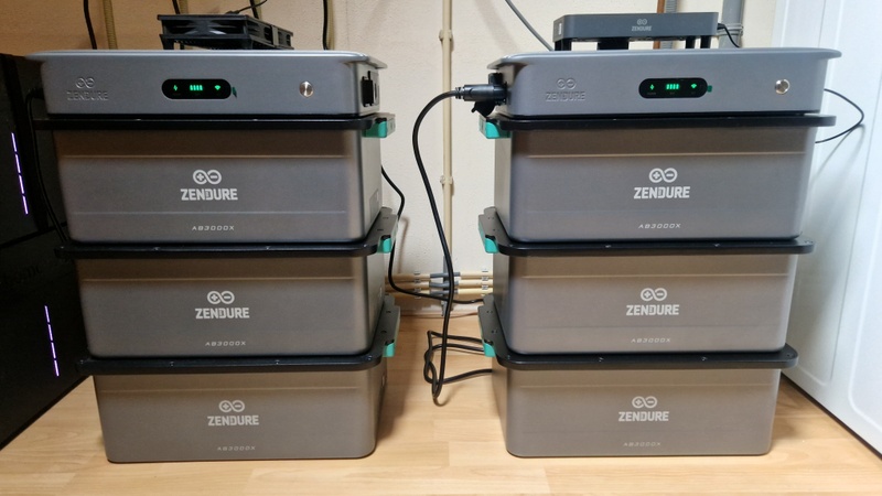

9 maanden op weg met Zendure, een terugblik
Thuisbatterijen. Veel mensen zijn ermee bezig, zeker nu de zon zich weer vaker laat zien en we iedere dag een stapje dichter bij het einde van salderen komen. Daarnaast is het voor mij een leuke hobby en heb ik er een sport van gemaakt om de elektriciteitsrekening te drukken.Een ruim jaar geleden stapte ik nog redelijk onbekend in de wereld van de thuisbatterij. De sloffen werden verruild voor stoute schoenen. HomeWizard kwam op de markt met zijn Plug-in Battery (PIB) en de bestelknop was snel gevonden. Het meest vervelende was het wachten. Maanden wachten op iets wat je graag wilt hebben doet wel een beroep op je geduld. Hoe ziet het er in de praktijk uit? Hoe werkt het? Is het inderdaad zo simpel als aansluiten en klaar?
In januari was het dan zover. De mail over de levering zat in de mailbox en de transporteur stond de volgende dag al op de stoep. Het feest kon beginnen.
Na enkele maanden positieve ervaring werden onze wensen wat bijgesteld. De HW-PIB werd in eerste instantie gekocht om kennis op te doen rondom thuisbatterijen. Tegelijk wilden we onze elektriciteitsrekening verder omlaag krijgen. Met een EV, opgroeiende kids en een huishouden dat steeds meer stroom verbruikt, gaf dit project ineens een extra dimensie.
:strip_exif()/f/image/jSsTpnFE0g3PALciCsFmU3lG.jpg?f=fotoalbum_large)
Project: Zendure
We kochten onze eerste Zendure-set, één omvormer met twee batterijen. Ik twijfelde toen al of het er niet drie moesten worden in verband met de C-factor. Maximaal laden en ontladen was immers de wens. Vrij snel daarna heb ik alsnog een derde batterij toegevoegd.
Per set kom je dan uit op grofweg 8,6 kWh opslagcapaciteit. Met twee sets draaien we hier dus rond de 17,2 kWh aan opslag.
Ook hier was het enorm eenvoudig om alles werkend te krijgen. De ervaring was vergelijkbaar met de HW-PIB. Ik heb er toen voor gekozen om Zendure volledig autonoom te laten handelen. NOM bleef weggelegd voor de HW-PIB’s, die al een goede NOM-regeling kennen. Dat paste ook beter binnen onze strategie om de elektriciteitskosten verder te verlagen.
De Zendure-sets gebruik ik hier voornamelijk voor prijsarbitrage en het verschuiven van verbruik naar goedkopere uren, terwijl de HomeWizard-batterijen vooral bezig zijn waren met het wegwerken van direct verbruik in de nacht bijvoorbeeld.
Al snel sloeg het virus toe. Als handelen met één set kan, waarom dan niet met twee? Dus set nummer twee aangeschaft, direct met drie batterijen eronder.
Vrij snel kwam de conclusie dat dit voor ons gezin eigenlijk perfect is. Verdere uitbreiding is dus eigenlijk niet nodig, al weten de meeste tweakers hoe relatief dat soort uitspraken zijn.
De ervaring
Negen maanden later..... hoe bevalt het systeem? Zou ik opnieuw voor Zendure kiezen?

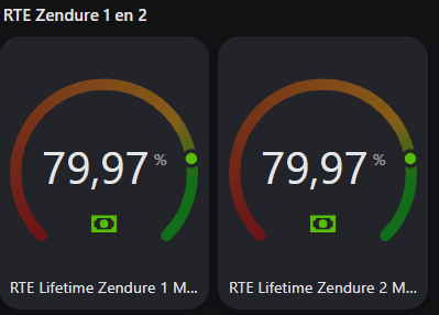

Gemiddeld draaien de batterijen hier ongeveer één cyclus per dag, afhankelijk van prijsverschillen en zonopwek.
De lifetime RTE staat hier voor beide systemen rond de 80%.
:strip_exif()/f/image/BUEr5KUo2JVd3enAkNtHWkOL.png?f=user_large)
Gezien de ervaringscijfers had ik misschien iets meer verwacht, maar ik ben er tevreden mee. Wat ik zelf merk is dat nu de temperatuur op de locatie van de batterijen wat hoger wordt, de RTE daar ook positief op reageert. De metingen zijn gedaan met een HomeWizard kWh MID-meter.

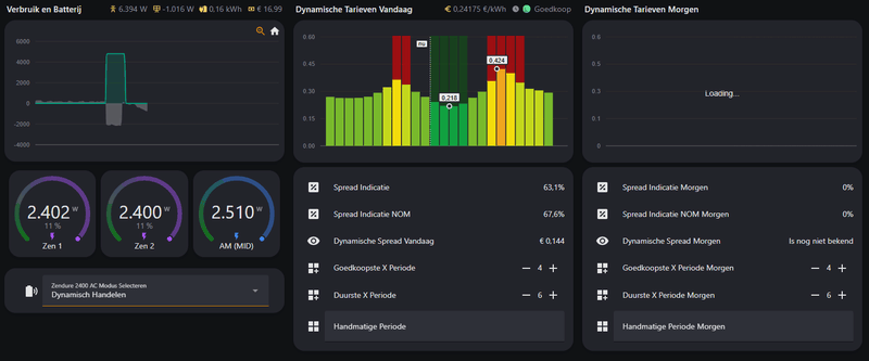

Binnen Home Assistant maak ik gebruik van de eerder genoemde integratie. Die biedt enorm veel mogelijkheden. Ik heb daarom mijn eigen dashboard gebouwd. Zelf zie ik graag veel informatie, maar ik heb het inmiddels wat teruggebracht tot de essentie. Zoals iemand ooit zei: less is more.
/f/image/gzJ6G8RYOUUU64OuFA6epx4c.png?f=fotoalbum_large)
Waar zijn mijn HW-PIBS op het dashboard? Niet aanwezig. Volgt nog. De PIB is logeren bij mijn vader die ook in de verkenningsfase is beland.

Nice! Wil je je dashboard hier delen?
Gasloos 2019 + WP Panasonic H-serie 7kW + 300 liter boilervat + PV 12.415Wp + Home Assistant + Hyundai Ioniq 6 First Edition + Zaptec laadpaal
Ik heb de yaml gedeeld in het HA topic van Zendure.
Project: Zendure
De ervaring
Het systeem voldoet simpelweg erg goed aan onze wensen. In combinatie met de integratie van @gielz en @gast777 draait het hier heerlijk stabiel. Het is aan te sturen zoals je zelf wilt en ik houd van eigen regie. Dat past dus perfect.
Storingsgevoelig? Nee, daar heb ik niets van gemerkt. Wat wel af en toe gebeurt is dat de batterijen even van mijn Wi-Fi-booster weg ‘hobbelen’ en verbinding zoeken met het verste punt in huis. Al lijkt dat de laatste tijd beter te gaan (klopt af op hout). Meer een wifi dingetje hier in de hut verwacht ik.
Voer ik alle updates die Zendure aanbiedt direct uit? Nee, zeker niet. Misschien niet helemaal tweaker-waardig, maar dat is een bewuste keuze. Het werkt op dit moment heerlijk stabiel en dat wil ik graag zo houden. Er wordt al genoeg door mij getest op andere vlakken.
Al met al zeer tevreden over het systeem van Zendure. Als ik de keuze opnieuw moest maken? Dan deed ik het gewoon weer.
Conclusie na 9 maanden? Het werkt goed, stabiel systeem… en de hobby is compleet uit de hand gelopen.
Maar ach, sommige mensen verzamelen postzegels. Ik blijkbaar kWh’s. 😄

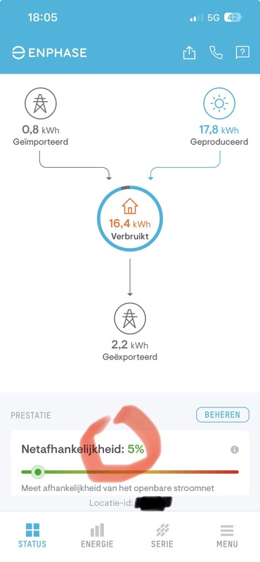

Mijn PV situatie is vergelijkbaar (2700Wp), maar de getallen die je geeft kloppen niet.geert1992 schreef op maandag 9 maart 2026 @ 16:40:

Gemiddeld in Nederland kun je (voor Zuid opstelling) 1kWh/Wp rekenen. Hier in Leiderdorp haal ik op een goed jaar uit mijn 2700Wp richting de 3200kWh. Met 2800kWh hebben we een prut jaar gehad zoals in 2024.
Op een lekkere dag gaat er hier van de 20kWh bijna 15kWh het net op. Vandaag haalde ik 11.5kWh opwek terwijl het behoorlijk mistig/bewolkt was gestart.

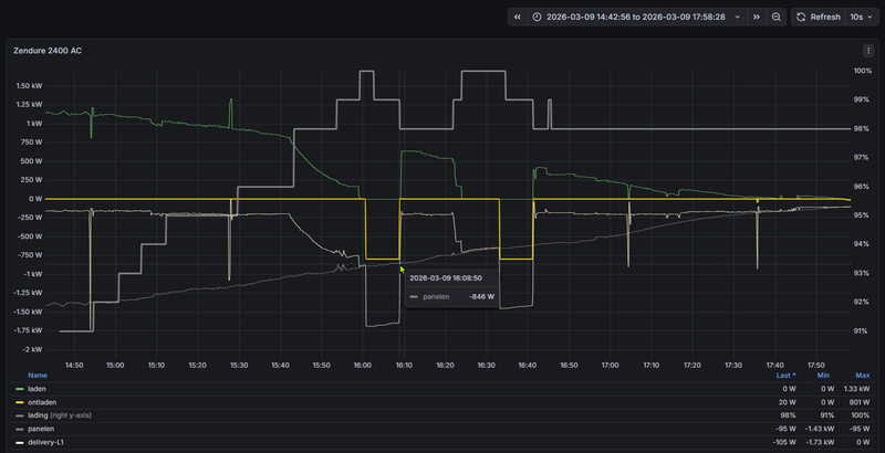

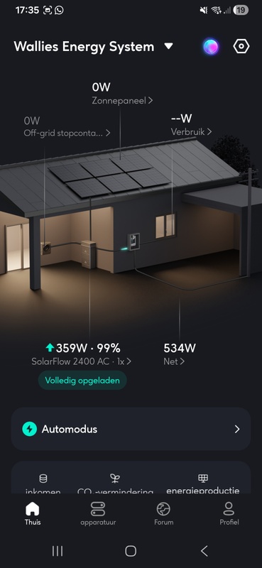

Ik zit vandaag met een vreemd 'probleem'.
Batterij is vol en ik lever momenteel terug door de zonnepanelen.
Toch is mijn installatie aan het terugleveren uit de batterij.
Dit is de eerste keer dat ik dit meemaak. Doorgaans begint het ontladen pas als er geen teruglevering meer is.
Update: ik heb gewisseld naar basislastmodus en terug naar automodus en het is verholpen.
:strip_exif()/f/image/9nHrunGM6ISeBpypYnlVnhTW.jpg?f=fotoalbum_large)

Daarom ging ik uit van een gemiddelde opbrengst. Een zuid-georiënteerd systeem zal in de praktijk inderdaad vaak wat beter presteren dan dat gemiddelde. Zo’n opstelling ziet simpelweg meer directe zon dan bijvoorbeeld een oost/west-opstelling, waar de productie meer over de dag wordt uitgesmeerd.koboy schreef op maandag 9 maart 2026 @ 17:35:

Jouw cijfers komen wel ongeveer overeen met de mijne. Ik zit iets hoger met 3000Wpkoboy schreef op maandag 9 maart 2026 @ 17:35:
Is denk ik een hik/bug in de nieuwste update. Even uit Hems en dan weer inschakelen.wallieweb schreef op maandag 9 maart 2026 @ 17:36:

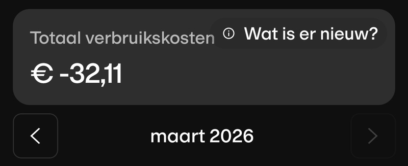

Edit : Maand Maart tot nu toe met arbitrage. Zelfs het laden van de EV zit hier 1x in.
:strip_exif()/f/image/WMj6k6wxBawevFWFnDLs1q7o.jpg?f=fotoalbum_large)
Uiteindelijk gaan we waarschijnlijk pas over een paar jaar echt zien wat de meest logische volgorde blijkt te zijn. Ik kan me nog discussies van zo’n 15 jaar geleden herinneren waarin werd gezegd dat zonnepanelen nooit terug te verdienen waren. We weten inmiddels wel beter.
[ Voor 4% gewijzigd door Devke op 09-03-2026 19:48 ]

De 4x AB3000x hebben het toch wel lekker gedaan vandaag. Ondanks de redelijk dichte mist gedurende de hele dag hebben de zonnepanelen toch nog 16,51KWH opgeleverd en is daardoor de Zendure tot 68 gevuld geweest.
Even uitgeschakeld voor het bij laden van de PHEV en daarna weer de Zendure vol laten druppelen.
Ik heb nog wel een beetje onzekerheid of ik er toch nog een AB3000X bij zal plaatsen. Per jaar doe ik ongeveer 6800 KWH, zomermaanden tot 800-900 KWH en dat betekent dus : auto vol, maar vol is vol, Zendure volproppen en dan.....ik lever dus veel te veel terug. Helemaal NOM gaat me nooit lukken in die volle zomermaanden.
Ik heb een vast contract dus ik denk er sterk over om in die volle maanden op een gegeven moment 1 deel van de PV panelen uit te schakelen en deel 2 aan te laten. Dat zijn 6 PV panelen en kunnen 10 tot 12 KWH per dag leveren.
Dus genoeg voor koken etc.
Om nog meer batterij capaciteit te nemen is ook weer een investering, PV uitschakelen is dan goedkoper.
Oké, enige mooie oplossing is een volledige EV maar dat is.........

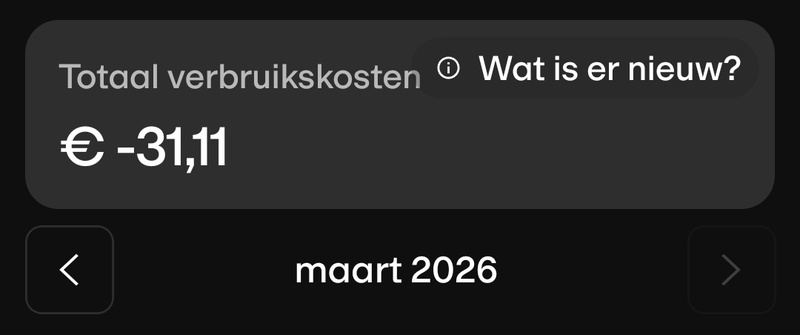

Mede mogelijk gemaakt door Zendure. Ff snel wat inzicht in hoe snel het gaan kan.koboy schreef op maandag 9 maart 2026 @ 20:20:
De trend is minder all-in negatieve uren, maar wel meer net negatieve/nul uren. Hier valt gewoon winst te halen door in de (vroege) avond terug te leveren ipv tijdens opwek.
Afgelopen winter was heel tam, maar gisteren of eergisteren was er toch weer een stevige spread met uit mijn hoofd 13 cent overdag en 40 in de avond. Ik heb dagen achter elkaar een spread van meer dan 100% op mijn dashboard gezien op basis van tarieven inclusief belastingen. Zonder belasting is dat nog een stuk meer.
:strip_exif()/f/image/OkARKmjMyq9y0xrzfcBa8Ks1.jpg?f=fotoalbum_large)
:strip_exif()/f/image/ozMojxJzCOC1AWWRcomHiEWB.jpg?f=fotoalbum_large)
Ze zijn nog niet helemaal leeg. Ik had wat uitgesteld ontladen (van gisteravond naar vanmorgen), wat vandaag erbij tikt. RTE tikt daarnaast naar 82 😊👌

Vandaag een toren van 17kWh aan Solarflow 2400 AC+ geinstalleerd en draaiend met @gielz - chapeau!
Modus "Dynamisch Handelen" tot einde 2026 en dan verder met Dynamisch NOM draaien.
Wel een vraagje (misschien beter voor Gielz topic dan hier maar toch...)
Eigenlijk ben ik ook op zoek naar een instelling waarop een voorspelling wordt gedaan met wat de opwek is van zonenergie de volgende dag en dat de automatisering dat meeneemt in hoe de accu te managen. Zal nooit 100% perfect zijn maar als er bijvoorbeeld 5kWh zon wordt voorspeld de volgende dag zou dat wel moeten worden kunnen opgeladen (minus gemiddeld verbruik wat huis direct opneemt).
Zeker in de zomer straks is dat wel handig, dan wil je de nachten zover mogelijk leeglopen zodat er weer volop plek is voor zonenergie.
Concreet: is dit op een of andere manier erin te slepen of heb ik het volkomen mis (of is er geen cent te verdienen in die zomernachten)?
€0,93 en €2,34 bij mij. Het gas doet me op dit moment de das om.Devke schreef op maandag 9 maart 2026 @ 20:32:
Puur naar stroom kijkend €-0,68 en €-8,17.
Hij is bijna klaar met ontladen, de dag leeg begonnen. Ik plak zo het aantal kWh in/uit en de RTE er wel bij.
Edit: 16,75kWh in en 14,20 kWh uit volgens de (vrij betrouwbare) interne meter. RTE van 85% zoals ik gewend ben ondertussen. Bijna 1,5 cyclus gedraaid omdat de ochtend piek de moeite waard was.l t.o.v. de nacht.
Merk wel dat hij eerder begint te throttlen. Ventilators zijn besteld en onderweg.

Wow, maar 5% van de stroom is gekocht, jaloers!Slinke schreef op maandag 9 maart 2026 @ 18:58:
Leuk om te zien, volgens mijn omvormer van de PV is er 5 procent afhankelijk van het net, met andere woorden 5 procent stroom ingekocht en de rest is verbruikt. En nu is de warmtepomp de energie uit de batterij aan het omzetten naar warmte. Frisjes deze lente avond. Ik ben helemaal overtuigd. [Afbeelding]
De (3) accu's van de 2400 AC worden geladen tot 100%, daarna gaat de batterij in standby.
Wat schetst mijn verbazing: enkele minuten daarna begint HEMS met 800W te ontladen! Dat gaat 8 minuten door, waarna alle accu's op 98% lading zijn gekomen. Dan worden de accu's weer tot 100% bijgeladen, waarna het spel opnieuw begint.
Het stopt pas als de zonnepanelen niet langer voldoende bijdragen, en de accu's uiteindelijk dus net onder de 100% geladen zijn, en niet verder met overtollige zonnestroom geladen kunnen worden.
Vanaf dat moment gaat alles weer zoals gewenst.

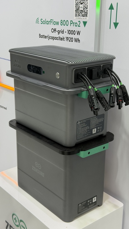

Ha Taro, kun je een korte toelichting geven voor wie dit product interessant is? Ja, het is iets goedkoper dan de 2400 setup, maar max 800w ontladen is dan ook wel een forse beperking m.i.. De enige usecase die ik kan verzinnen is dat dit een product is voor mensen die echt niet de installatie kunnen aanpassen om de accu in een aparte groep te plaatsen. Of zie ik iets over het hoofd?Taro schreef op dinsdag 10 maart 2026 @ 14:37:
De SolarFlow 800 Pro 2:
Verschil is het hogere laadvermogen, mits je een extra accu gebruikt.
Mensen die 2400 w te weinig/niet nodig hebben, minder standby verlies willen en/of meer efficiëntie in lagere wattages. In mijn simulatie van 3 jaar HW P1 5 minuten data gesorteerd op basis van terugverdienttijd kom ik eerst de 800 serie tegen, zelfs 2 stuks daarvan en dan pas de 2400 met 1 accu (vanwege de c-waarde ook maar op 1200 w ontlaad).SenkZ schreef op dinsdag 10 maart 2026 @ 14:55:
