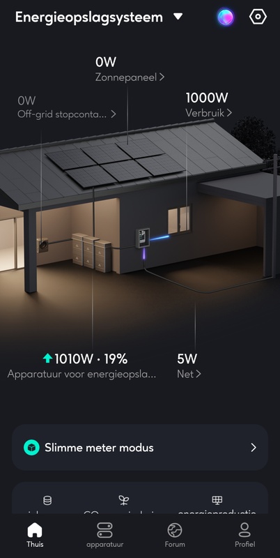

Robhond schreef op vrijdag 6 maart 2026 @ 19:25:
De automodus gaat volle bak van volledig laden naar volledig ontladen binnen een minuut, en herhaalt dit continu. Ligt dit dus aan de 10 sec. Landis Gyr?
Zou heel goed kunnen, mijn Marstek is om die reden retour gegaan, wist toen nog niet dat er problemen en opties waren om die Landis Gyr te corrigeren.Afbeeldingslocatie: https://tweakers.net/i/0MBAHdhppnfUPu3GsoRv5mIjJEA=/800x/filters:strip_icc():strip_exif()/f/image/YF9EK8gbEkdFjE7X0JkM5vIp.jpg?f=fotoalbum_large
geert1992 schreef op vrijdag 6 maart 2026 @ 19:28:
Wat ik als kind sowieso had geprobeerd, is de stekker van het apparaat in de off-grid uitgang steken, om te kijken of hij zichzelf zou opladen. Gewoon even testen of de firmware misschien een “infinite energy” feature had, misschien heeft zendure daarom wel het infinity logo, alleen heeft niemand die future getest.
In je testament stond dat de andere accu's hier vervolgens werden verloot toch? Ik zou een paar biertjes nemen, veiligheidsbril opzetten, buiten plaatsen en het gewoon proberen... ;) Maar wel interessante case! Hopelijk geen kortsluiting...
Edit: Voor de volledigheid: Ik vermoed dat er wel over na is gedacht, maar don't try this at home.

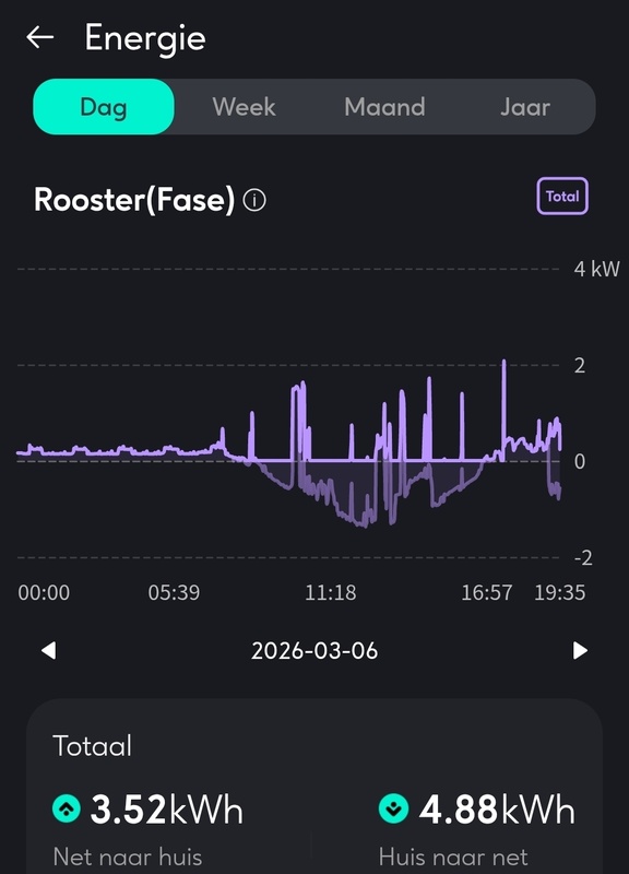

Oeh, dat klinkt niet goed, tenzij je zulke last wisselingen ook door je meter hebt lopen. Zou beginnen bij te kijken wat de p1 meter registreert. Kan je daar misschien even een screenshot van posten?
5200wp SolarEdge - 14,4KW 2400AC - k2 pro combo - WP boiler - 2x MHI - Homey shs & HAOS -> NUC i5 32gb akasa fanless
  • Robhond
  • Laatst online: 25-10 23:08
geert1992 schreef op vrijdag 6 maart 2026 @ 19:34:
Afbeeldingslocatie: https://tweakers.net/i/31zwcEjMxIHY5S2RK__RADxGZhI=/x800/filters:strip_icc():strip_exif()/f/image/riCrYoZTVzoZpZuwjCCiTCTg.jpg?f=fotoalbum_large
Aaargh, hij loopt achter zichzelf aan waarschijnlijk.
Verwacht niet dat je dit goed gaat krijgen met HEMS. Heb je ook HA?
Edit, reageer net iets te snel. Je zou ook even een ticket kunnen inschieten bij zendure.
[ Voor 9% gewijzigd door geert1992 op 06-03-2026 19:42 ]

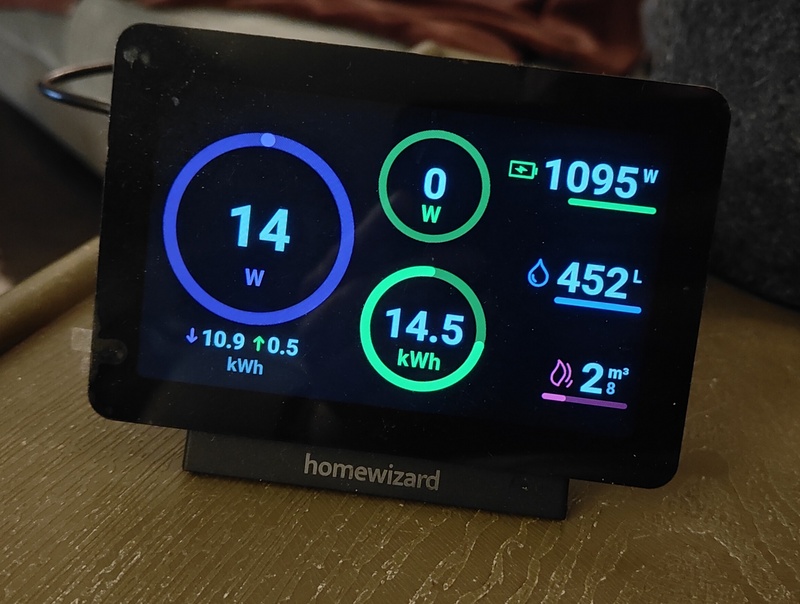

Ik gebruik een HomeWizard display.
Dat is erg handig als je toch al HomeWizard kWh meters gebruikt.
Rechts boven is mijn MID 3 fase kWh meter van de Zendures.
Links is de P1 meter van HomeWizard.
Afbeeldingslocatie: https://tweakers.net/i/_uQAOLCXX_J5X8YGiuQzFAxBZbI=/800x/filters:strip_icc():strip_exif()/f/image/lsHlrFwajtkHNQXFWysGbcbb.jpg?f=fotoalbum_large

Wat is hiervan de toevoegde waarde tov de app op mobiel?
Ik zou eerder kiezen voor een kleine tablet waar ook een HA dashboard op kan draaien
Pakhaas schreef op zaterdag 7 maart 2026 @ 23:35:
Heb hier ook een HW Display staan in de woonkamer, gaat aan als je aan komt lopen, altijd leuk om even snel het verbruik van de HW 3-fase kWh-meter in de garage met daarop de Zendure accu's te zien zonder daarvoor je telefoon te hoeven gebruiken.
Heb bijv. ook de Shelly Wall Display XL, maar is toch anders.
Verder geen toegevoegde waarde.
Ik heb er een op de bar bij de keuken staan.
Als je er langs loopt gaat deze aan.
Dan kun je zien wat de zonnepanelen doen en de Zendure batterijen.
En het verbruik enz.
Eigen verbruik van het display is minder dan 1 watt.
Het is gewoon ter informatie.

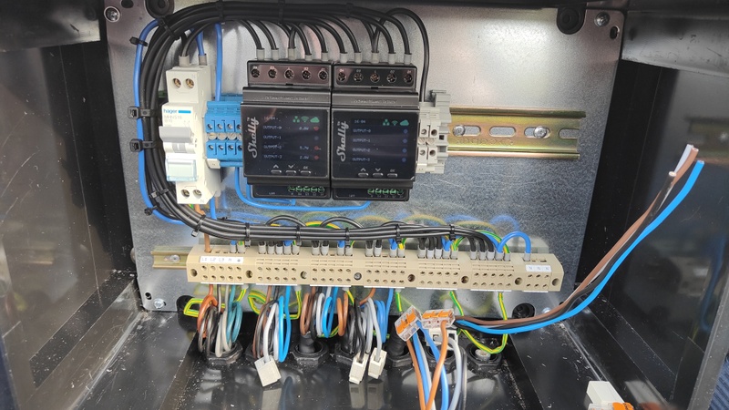

Ik ben inmiddels veel aan het uitfaseren naar Shelly. (Shelly kan ook KNX)
Wel een beetje offtopic maar door topics te volgen kom je mooie apparatuur tegen waaronder Shelly.
Het Shelly display heb ik ook (vierkante model) en HomeAssistant erop.
Tuinkastje met Shelly en aangestuurd met KNX. (Ip knx-net)
Afbeeldingslocatie: https://tweakers.net/i/zGiPV6wqrl0rg0ICVQm6y8J3tzE=/800x/filters:strip_icc():strip_exif()/f/image/tNodee7j2q9udMMqzpmt2uMK.jpg?f=fotoalbum_large

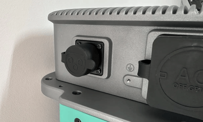

Zit te kijken naar de 800 pro of 2400 pro om 3 extra zonnepanelen op de uitbouw direct aan te sluiten. Maar hoe aard je die panelen op de juiste manier?
Bij mijn string omvormers zit er een aardpunt op de omvormer maar die kan ik bij de Zendure nog niet vinden. Ik zie ze bij die plug-in sets nooit iets over de pv aarding vermelden maar volgens mij is dat een must.
  • klump4u
klump4u
Full electric in Zuid-Limburg
Rctworld schreef op zondag 8 maart 2026 @ 08:30:
Aarden van zonnepanelen gaat altijd rechtstreeks naar je aardrail in de meterkast met een aftakblokje bij je omvormer waar je dan die omvormer op aansluit. kabel moet dezelfde dikte hebben als de kabels van de panelen.
  • Rctworld
  • Laatst online: 00:47
klump4u schreef op zondag 8 maart 2026 @ 08:36:
Nou bij de string omvormers zit geen aftakblokje, gewoon een punt op de omvormer behuizing. Het enige wat er bij Zendure op lijkt is het bevestigingspunt voor de beugels 😅
  • klump4u
klump4u
Rctworld schreef op zondag 8 maart 2026 @ 08:48:
Nee dat blokje moet er los bij geplaatst worden.
De 2400AC heeft een punt om deze te aarden en de 2400 Pro bijv. ook:
Afbeeldingslocatie: https://tweakers.net/i/xvMpTrZd59gTE0TnzuvUConc48A=/x800/filters:strip_icc():strip_exif()/f/image/OQBCj26X0pT1EQyWpObahmtm.jpg?f=fotoalbum_large
Zo lang de stekker in het stopcontact zit werkt dat als aarding en de zonnepanelen zou ik dan ook altijd vereffenen via de gewone aarde en niet met de omvormer.
Heb dat hier gedaan met een 6mm2 kabel die op de aarderail in de onderverdeler zit aangesloten, die vervolgens weer naar de meterkast gaat.
  • Rctworld
Taro schreef op zondag 8 maart 2026 @ 09:13:
Heb dat hier gedaan met een 6mm2 kabel die op de aardrails in de onderverdeler zit aangesloten, die vervolgens weer naar de meterkast gaat.
Zit die op de 800 pro ook? Want dan moet ik toch beter kijken 🤣
Er zit daar ook nog een lasdoos met wat wagos waar die denk ik wel bij kan. Zie net dat 1 van de string omvormers de aarde inderdaad op de pv verdeler heeft. Alleen originele installatie uit 2017 heeft het op de omvormer dus zal ze nog eens mailen 🤣
Rctworld schreef op zondag 8 maart 2026 @ 09:34:
Jazeker:
Afbeeldingslocatie: https://tweakers.net/i/9oKBw_P7uQpqsjTvY7XMJ3eABIY=/800x/filters:strip_exif()/f/image/Ac9V7Kt2LgVU4Jos2ixGYRwj.png?f=fotoalbum_large
