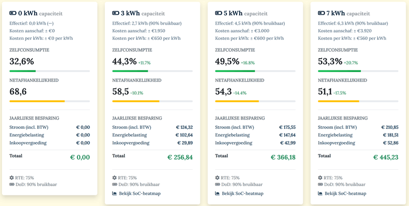

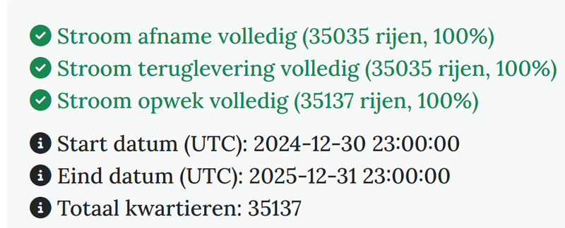

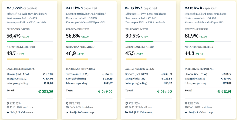

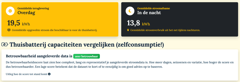

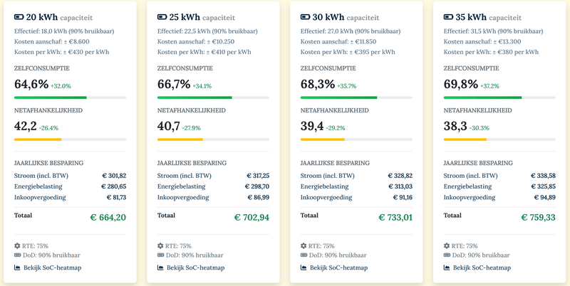

ik had al een account aangemaakt bij https://jeroen.nl/. ken hem van Twitter en vorig jaar al een paar keer contact met hem gehad. heb van de week de meterstanden en zonne opwek van vorig jaar opgegeven
vanuit die anaylse krijg je oa een Thuisbatterij capaciteiten vergelijk (zelfconsumptie!)
de Jeroen.nl analyse, Tibber verbruik en Solaredge opwek van vorig jaar ingevoerd voor mijn stroomanalyse
Afbeeldingslocatie: https://tweakers.net/i/rGdw27VL5VPkhttX6Fr2EiBrlIg=/800x/filters:strip_exif()/f/image/PQ7G5wIF5DrocgJEA82Fgj2H.png?f=fotoalbum_large
Afbeeldingslocatie: https://tweakers.net/i/x-332BOX07TCYTrjH89AJkK7HQE=/800x/filters:strip_exif()/f/image/Ns1Mp9A9Tf40kw9YsNyBSLiU.png?f=fotoalbum_large
Afbeeldingslocatie: https://tweakers.net/i/CHOG7yoL0XwG1-EAcc2VM2cPmyE=/800x/filters:strip_exif()/f/image/DGb5PYg8IONClyXZaGN6uDnD.png?f=fotoalbum_large
Afbeeldingslocatie: https://tweakers.net/i/8Nu07XC8i7bNrdbZtWWwHyRB6ds=/800x/filters:strip_exif()/f/image/a2ExIAdhkZzbkjKKlEghGhui.png?f=fotoalbum_large
Afbeeldingslocatie: https://tweakers.net/i/FKNUroeQMmKsOnDnXpFqff1kSmI=/800x/filters:strip_exif()/f/image/Ifz25KpeVCJWeZZSjA4LfeKI.png?f=fotoalbum_large
ff doorrekenen wat de gunstigste combinatie is
afgelopen jaar had ik met mijn WP en PV een eigen verbruik van de PV van ~33%
naar 64% eigen verbruik is een mooie stap, rest levert niet zo veel op
de stap van 64% naar 69% eigen verbruik is een verdubbeling accucapaciteit

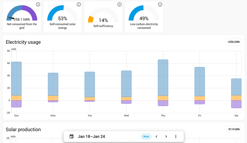

een week afgelopen winter
Afbeeldingslocatie: https://tweakers.net/i/W8e30Sexxuhc-znyqhm3rx9eLiU=/800x/filters:strip_exif()/f/image/HYybkFDiexbsC3Zicd14cwuz.png?f=fotoalbum_large

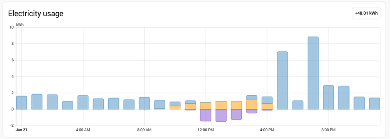

en ingezoomd op de woensdag van die week
compressor WP max 2kW, defrost van de WP 3kW met het sluipverbruik

naar mijn idee is 20kWh een mooie capaciteit voor mijn verbruik en opwek van afgelopen jaar!?
Dat is op zich een mooie tool. Paar kanttekeningen:
1. De aanschafprijs voor batterijen lijkt achterhaald. Zeker met een Zendure kom je voor 11 kWh veel lager uit.
2. De grootste winst in zelfconsumptie is ongeveer bij 11 kWh wel behaald. Hoeveel meer moet je investeren om er nog een paar procent meer uit te persen? En kan dat uit.
Qua rendement wil je ook kijken naar alternatieve investeringen.

bilgy_no1 schreef op vrijdag 6 maart 2026 @ 08:20:
Grappig dat je het zegt, zit net even te kijken hoe laat mijn 11,52kw set vol was de afgelopen dagen.
Rond 15:00. Auto inpluggen en hij is goeddeels leeg.
Maar tegelijkertijd toch nog 3kw teruggeleverd gisteren.
Conclusies:
- ik kan nog 1 a 2 batterijen kwijt
- ik kan dit eigenlijk beter op een aparte unit doen
Misschien volgend jaar. Hoop alleen dat ze de compatibiliteit tussen de series niet om zeep helpen. :)
[ Voor 4% gewijzigd door MikeyMan op 06-03-2026 08:24 ]

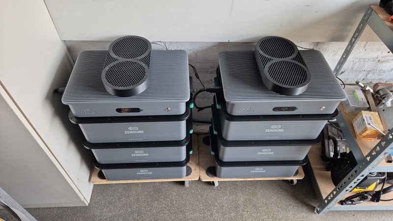

Net binnen. Eerst even uiteten. Nu staan ze handmatig 800w per stuk te ontladen.
Afbeeldingslocatie: https://tweakers.net/i/hMajmLedqeRWLA76FJHQ38iA7iU=/800x/filters:strip_icc():strip_exif()/f/image/K6ZcWLMgbZqulfkSBsRongMp.jpg?f=fotoalbum_large
