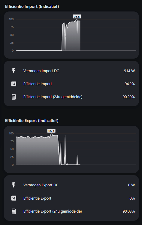

  • Pr088
  • Laatst online: 07:23
Acidrain schreef op woensdag 4 maart 2026 @ 11:57:
Opzich interessant om uit te zoeken. 3 dezelfde omvormers verbruiken inderdaad meer dan 1. Maar een grote omvormer een kleine load laten doen geeft misschien wel meer verlies dan een kleine omvormer max laten draaien waardoor je met 1 grote omvormer misschien toch slechter af bent.
Daarom zijn veel Tweakers ook op zoek naar powerefficiencycurves. De vuistregel is dat wanneer je veel volume en vermogen door de batterij laat gaan je standbyverliezen minder interessant worden. Soms kan één grotere omvormer die zuinig is bij lagere vermogens de oplossing zijn.
Als je 25W per uur omvormerverbruik hebt en je gebruikt per nacht 4 kWh, dan ben je toch 5% van je RTE extra kwijt in 8 uur.

  • gielz
  • Laatst online: 29-10 18:27
Pr088 schreef op woensdag 4 maart 2026 @ 12:07:
Wanneer je Home Assistant hebt is het mogelijk om die curve bijna realtime te volgen. Hier nu met alleen NOM 83+% RTE (sinds plaatsing mei 2025);
Afbeeldingslocatie: https://tweakers.net/i/bcrEytMrXcVr_Unbx0faDvAM9NU=/fit-in/4000x4000/filters:no_upscale():strip_exif()/f/image/ABdkC05s4sazw1ZcltM5Fqyh.png?f=user_large

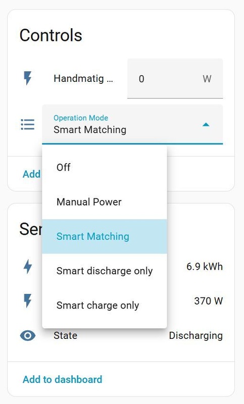

Als je Home Assistant hebt kan dit eigenlijk vrij eenvoudig via de "Zendure Home Assistant Integration" :) . Om 15h zet je de modus naar "Smart charge only", in deze modus gaat de batterij enkel nog slim laden met zonne-overschot, maar niet méér ontladen. Om 23h kun je deze dan weer herzetten naar "Smart Matching" ( = NOM mode).
Die "smart charge only" is persoonlijk ook handig als je een zonnige dag met véél bewolking hebt. Dan gaat de omvormer niet constant liggen switchen tussen laden/ontladen.

Spike2100 schreef op woensdag 4 maart 2026 @ 18:09:
Ja daar zat ik ook aan te denken, maar tijd gestuurd dekt de lading niet echt denk ik.
Maar zoals terecht opgemerkt, het verschil tussen hoog en laag tarief is veel kleiner dan ik in mn hoofd had ;)

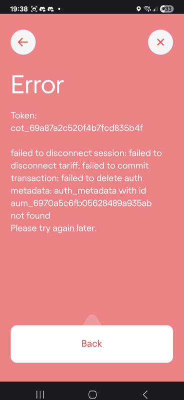

  • Laatst online: 06-10 22:33
Ik ben overgestapt van eneco naar budget energie en wil een andere provider in de app selecteren.
Als ik de keus stel de electrischiteitsprijs in en als bron een andere provider wil selecteren dan rabot.energie en daarna selecteer je energieleverancier springt hij terug in het menu, als ik nog een keer selecteer energieleverancier selecteer komt er een koppeling bij "bewerken", als ik deze selecteer
krijg ik onderstaande foutmelding.
Wie weet wat ik verkeerd doe, en hoe ik een andere provider kan kiezen?
Afbeeldingslocatie: https://tweakers.net/i/aJkIWcHTaFxkjge7EHd5irJ1Ofw=/x800/filters:strip_exif()/f/image/txlm5WhkPtFqwv6gQ4XvZrKq.png?f=fotoalbum_large
  • bilgy_no1
  • Laatst online: 23:29
randyrolls schreef op woensdag 4 maart 2026 @ 19:35:
Al geprobeerd die Disconnect knop te klikken?

Ja dan krijg ik onderstaande 8)7
Afbeeldingslocatie: https://tweakers.net/i/JmxCkI3M_BvIZiqQhjoyEUs4Ucw=/x800/filters:strip_exif()/f/image/xK2OISKFAizKFsvr8lmkDJPm.png?f=fotoalbum_large

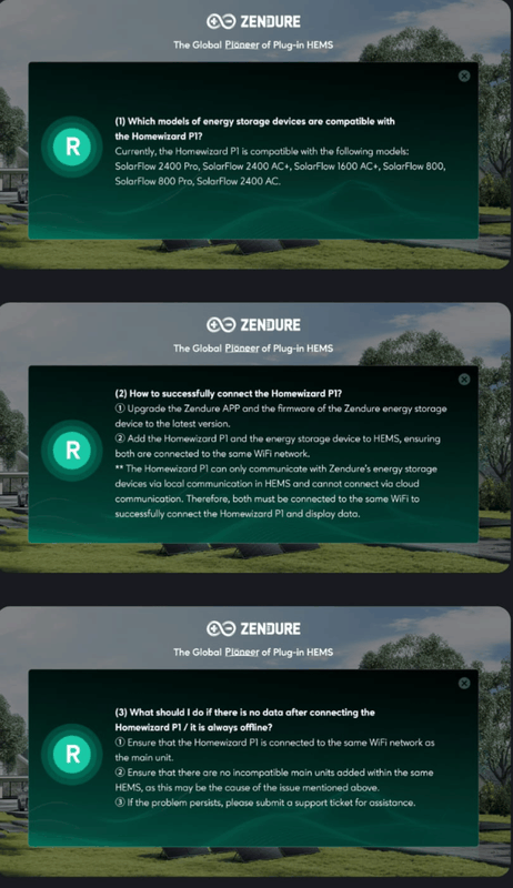

rokil schreef op woensdag 4 maart 2026 @ 20:06:
Een tijdje geleden heb ik een 2400Pro met 1 extra batterij besteld bij Zendure zelf.
Volgens de gegevens werkt deze met de Homewizard P1 meter, die ik al heb, dus heb ik geen P1 meter van Zendure zelf meebesteld. Als ik die wel meteen mee had besteld kostte dat €29,-
Nu heb ik al een paar keer gelezen dat de Homewizard P1 meter toch niet (goed) werkt. Klopt dit?
Als dat inderdaad het geval is, moet ik alsnog de Zendure P1 meter gaan nabestellen en dan kost dat ineens €99,- en dan is de lol ervan al meteen een heel stuk verdwenen....
Bij sommigen werkt het, bij sommigen niet. Vandaag hadden ze op het interne forum (in de zendure app) nog het volgende bericht geplaatst;
Afbeeldingslocatie: https://tweakers.net/i/fzF2nrHMO2xLbML2hn2SjE_etTY=/x800/filters:strip_exif()/f/image/v6stpaN4AexRFUirlrcpMZ5d.png?f=fotoalbum_large
Bij mij werkte het niet, en heb weken lang met mijn zendure vrienden gemaild, zonder resultaat.
Gelukkig heb ik HA en Homey.

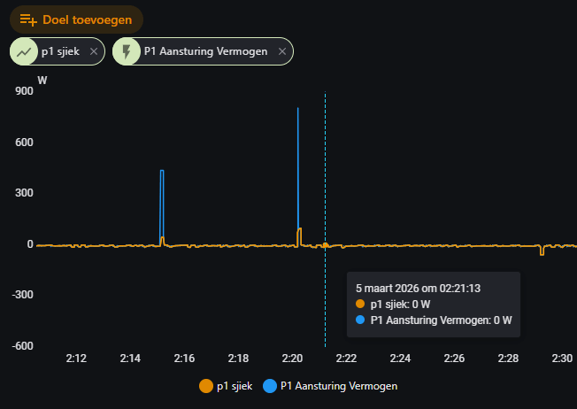

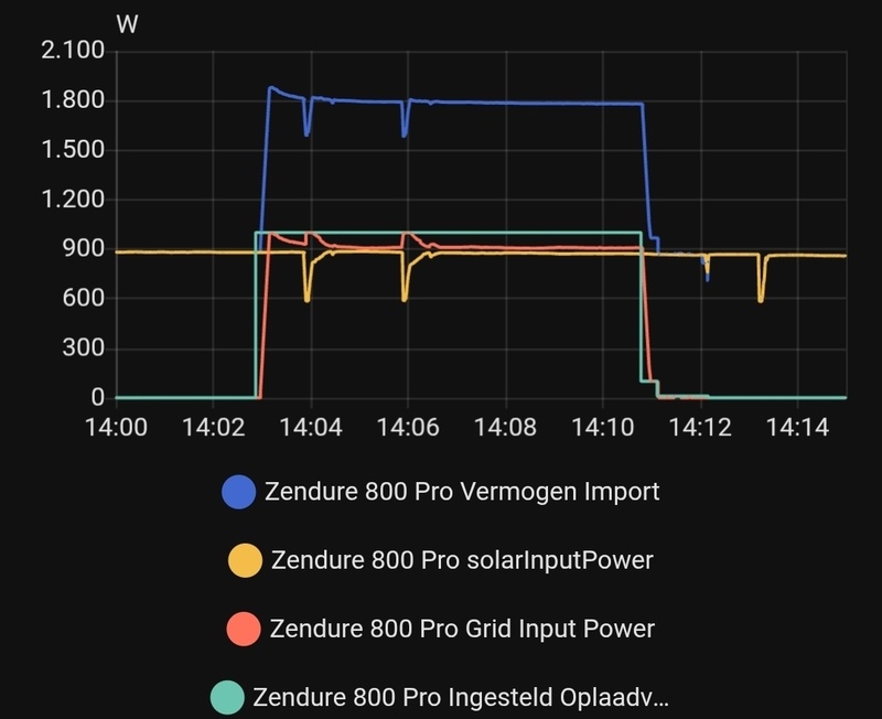

Ik zou graag willen dat een 'techneut' van Zendure kijkt of er (makkelijk) iets gedaan kan worden aan het jojo-effect dat regelmatig (maar ook niet altijd) optreedt in de NOM-modus van HEMS bij (abrupte) wijzigingen in de hoeveelheid productie/consumptie.
Volgens mij heeft het te maken met de vertraging tussen het waarnemen van een verandering via de P1-meter, het reageren van de omvormer, en het (kunnen) waarnemen van het effect (weer via de P1-meter), waardoor mijn 2400AC gaat 'overcompenseren'. Ik kan me voorstellen dat dit door meerdere factoren wordt beïnvloed, waaronder het type slimme meter (er zijn mogelijk verschillen tussen de diverse merken en typen DSRM-5-meters), maar ook door het lokale (WiFi-)netwerk, waarbij latency deels afhankelijk is van de installatie, en deels van de omstandigheden (wel of niet druk op het netwerk). Misschien speelt dit alleen (of vooral bij mij) en is het moeilijk op te lossen, maar het zou ook zomaar kunnen dat er een kans ligt om dit relatief makkelijk voor iedereen te verbeteren, maar dan moet er wel echt iemand naar kijken dit dit kent/snapt.
Alleen is mijn ervaring met rechtstreeks contact met Zendure niet al te denderend. Concepten zijn lastig over te brengen op de 'helpdesk', en ik heb nu al meer dan een maand een incident lopen (opladen via Smart Meter Mode werkt niet o.b.v. Surplus Power, en óók niet met tijdschema's), en daar zit ook maar geen voortgang in.
@Taro / @mrme12345 als jullie toevallig een keer de 'juiste' persoon spreken, kan je dit misschien meenemen? Ik vraag dit geheel vrijblijvend, want ik snap dat dit niet jullie taak/verantwoordelijkheid is!
Afbeeldingslocatie: https://tweakers.net/i/czGJJ1Wh1NHbo259WW1KFsMTN50=/fit-in/4000x4000/filters:no_upscale():strip_exif()/f/image/cagSnhyVMEFLgP5VNPO3iJPa.png?f=user_large
a2aan schreef op donderdag 5 maart 2026 @ 11:13:
Dit is iets wat je bij alle thuisbatterijen ziet en wel beetje te optimaliseren valt, maar niet volledig te voorkomen. Zo zien wij dat ook bij onze quooker (ca 10 sec opeens 1600W) en bij elke NOM test die we doen voor welk merk dan ook komt dat jojo gedrag weer terug. In mijn eigen node red script heb ik dit ook zitten tunen om te kijken welke setting het beste werkt en dan kun je het iets verbeteren, maar voorkomen niet. Dus is het iets wat er bij hoort. Gelukkig is de impact op het totale NOM verbruik zeer zeer beperkt en heb ik me daar al bij neergelegd. En ik snap de wens wel, als je hier eenmaal mee bezig gaat dan wil je het ook perfect hebben. Maar een paar kWh verbruik per maand is onoverkomelijk (ik zat vorig jaar tussen mrt en sept op 5 kWh verbruik per maand incl EV laden, airco's enz). Ook @gielz is hiermee bezig geweest om in zijn script te verbeteren (helaas pindakaas grafiek ;-) ). En ik zal er nog wel aandacht voor vragen als ik ze spreek, maar verdwijnen zal het nooit.
energienerds.nl
  • a2aan
  • Registratie: Juni 2024
  • Laatst online: 07:59
mrme12345 schreef op donderdag 5 maart 2026 @ 11:30:
Dat je 'verlies' hebt door de vertraging, lijkt me onvermijdelijk. Daar heb ik me dan maar bij neergelegd (al hoop ik nog steeds op slimme algoritmes/AI die het gedrag van de Quooker en wasmachine kunnen 'voorspellen'). Alleen voor de Quooker ga je denk ik al richting 10kWh ongewenst verbruik, én teruglevering, per maand, als HEMS er iedere keer volledig naast zit.
Maar dat jojo'en moet toch (meer) aan te doen zijn? Misschien denk ik dan te simpel, maar volgens mij kan je de jojo voorkomen als je rekening houd met alle vertragingen in de keten. Als die vertragingen enigszins 'constant' zijn, tussen verschillende huishoudens, en gedurende de dag, dan kan je met een simpel algoritme de jojo (bijna) altijd voorkomen, lijkt me. En als die vertraging erg verschilt, moet je iets (proberen) te bouwen wat die vertraging meet, en daarop inspeelt. Dat laatste is wel weer een stuk complexer, natuurlijk.
Als je naar mijn plaatje kijkt dan zie je dat de 2400AC correct reageert, dat het 2sec goed gaat, maar dat 'ie daarna volledig doorschiet. Hij stuurt bij op basis van zijn eigen gedrag van 'nu', en een waarneming (via P1) van >5sec geleden, lijkt het wel. Door in de timing van het algoritme ergens een paar seconden te schuiven, zou je de jojo eruit kunnen halen, lijkt me.
Misschien kan @gielz me vertellen of/waarom ik te makkelijk denk?

Voorspellen is niet te doen. Je weet nooit exact wanneer een compressor van een vriezer aanschiet of een andere aparaat wat een golf veroorzaakt. Ik ben door een aantal weken data gegaan om te kijken waar golven zitten en hoe de batterij hier vervolgens uitkomt. Je zou dan zeggen sneller sneller sneller maar dat maakt het alleen maar erger.
Buiten voorspellen zou je de uitschieters kunnen skippen en herbeoordelen. Ik heb dat hier nog niet kunnen testen omdat andere zaken meer prioriteit hebben. Maar al wel volledig werkend.
Afbeeldingslocatie: https://tweakers.net/i/TwRemdDVKdF1DkqhxS6udbZsvb4=/fit-in/4000x4000/filters:no_upscale():strip_exif()/f/image/lYYRbMqLaloFDMeidNuYAcT2.png?f=user_large
Bij een 1 seconden p1 meter met deze batterij zit het optimale punt op een 5seconden vast interval.
Wellicht zou je eens kunnen kijken naar Home Assistant. Dan neem je de regie in eigen hand en kun je pielen tot je ons weegt en wellicht vind je wel de heilige graal. Met de huidige integraties die in omloop zijn kun je zelf bepalen naar welke P1 data gekeken word.
Zendure-HA.com | Run Zendure your way — in Home Assistant
a2aan schreef op donderdag 5 maart 2026 @ 13:11:
Gebruik jij HEMS of HA? Zou mij niets verbazen als HA (dit) significant beter doet, wat mijn punt zou ondersteunen dat er in HEMS nog wel wat ruimte voor verbetering zit.
Bij mij duurt het nog even voordat ik structureel meer PV-opwek heb dan verbruik. Afgelopen, zeer zonnige, dagen zat ik op zo'n 10kWh opwek, vs 14-17kWh verbruik. Vanaf april hoop ik te zien wat mijn import per maand is, of in ieder geval per dag, voor de dagen dat ik zero-import kan draaien.
Heb ik net nog even aan mijn post toegevoegd, zie onderaan vorige post. Voor onze reviews hebben we wel voor alle nieuwe devices (pro, 1600 AC+ en 2400 AC+) HEMS gebruikt en dat werkt goed. Zeker in combinatie met de P1 van Zendure (beter nog dan met klemmen). Is wel in stabielere nacht situatie dan overdag. En ik verwacht ook dat Zendure dit wel zal blijven optimaliseren, maar ben bang dat een beetje restverbruik onvermijdelijk is.
Of inderdaad in HA aan de slag en zelf optimaliseren, maar ook dan hou je klein beetje restverbruik, en dat is onvermijdelijk.

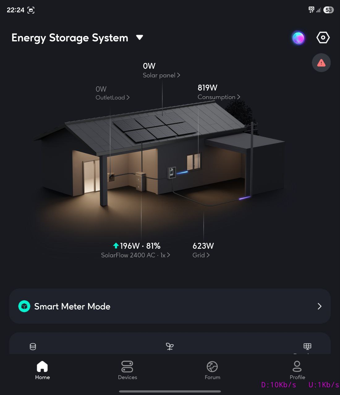

Herkennen jullie dit gedrag ook?
Ik ben bezig om de elektriciteit distributie van en naar mijn zonnepanelen en batterijen via zenSDK van @Gielz te automatiseren. Waar ik voorheen volgens de Tibber app via HEMS onder de laagste gemiddelde kosten scoorde, is mijn gemiddelde nu via HASS gelijk aan de hoogste.
Ik zal niet te veel in detail treden wat ik allemaal heb geconstateerd in mijn HASS-omgeving daar dit niet het juiste topic voor is. Voordat ik verder de uitdaging van HASS aanga ben ik ter vergelijk even teruggegaan naar de basis, namelijk HEMS. De gemiddelden zijn nu weer lager, maar er vallen ook een aantal zaken op. Zo heb ik mijn vraagtekens bij de power flow wat niet eerder was opgevallen voordat ik HASS had draaien.
Kortom, ik wil graag met andere gebruikers hier vergelijken of mijn waarnemingen in de Zendure app gelijk is aan wat jullie ervaren.
Wat is mijn config?
  • 1x AC2400, met 6 accu’s
  • Zonnepanelen
  • De Zendure app leest logischerwijs de data uit via de Zendure Smart Meter P1
  • Verder heb ik nog een HomeWizard P1 meter voor de HomeWizard app en HASS
  • Slimme meter: Landis+Gyr SMR 5.0
  • Ik neem elektriciteit af via Tibber
In onderstaand voorbeeld genereert de zonnepanelen 0W (want avond) en is de Zendure app ingesteld op ‘Smart Meter Mode – Follow the Electricity Price’ en de ‘Target price is not reached’. Mijn verwachting is dan dat er geen stroom van het net moet worden gehaald, maar alleen van de batterijen.
In de screenshot kunnen jullie zien dat de accu’s op 81% staan en mijn huis vraagt 819W. Waarom geven de batterijen maar 196W en het restant van het net? Uiteraard fluctueert de Wattages maar ik mag toch verwachten dat zolang mijn huis niet meer dan 2400W vraagt, dat er geen transport is van het net? Of zie ik iets zwaar over het hoofd?
Afbeeldingslocatie: https://iili.io/qnohyOB.jpg
Voor de vollledigheid; ik heb de 2400AC een factory reset gegeven, uit mijn account verwijderd, opnieuw toegevoegd en een firmware update gedaan.

Kan met niet herinneren of ik het al een keer voorbij heb zien komen, dus bij deze.
Vandaag was mooi dagje zon, redelijk wat opwek op directe panelen. Toen herinnerde ik me de maximale laad vermogens van de SF2400Pro kwestie en dacht laat ik eens kijken bij mijn SF800Pro.
Zon opwek was ongeveer 880w op dit moment. Batterij was enkel aan het laden.
Daarnaast even 1000w AC laden handmatig ingesteld.
Gevolg is te zien in de screenshot.
Zon ong 880w, ingesteld oplaad vermogen 1000w, maximaal totaal oplaadvermogen SF800Pro 1800w (+1 batt).
Input Grid Power wordt gelimiteerd en alle 100% van de zonnepanelen wordt gebruikt op dit moment.
Bij een dip in zon opwek, wordt de rest tot max 1000w aangevuld door het net.
Afbeeldingslocatie: https://tweakers.net/i/lW9mGF-EnGOd4l_E6CqXgVh-y8E=/800x/filters:strip_icc():strip_exif()/f/image/aOiqnf30MdZPixxjCKAfEBVB.jpg?f=fotoalbum_large
*edit foutieve gedachte, zie quote hieronder.
Wel vreemd gedrag.
[ Voor 3% gewijzigd door DrNickB op 05-03-2026 19:19 ]

Oemfoefoe schreef op donderdag 5 maart 2026 @ 17:57:
Wat is mijn config?
  • Zonnepanelen
Die ~200W zie ik ook wel terug als een soort baseload.
Ik gebruik de elektriciteitsprijs modus. Daarin stel je ook de doelprijzen in en daaronder wat er moet gebeuren. Dat configureer ik als volgt:
Boven hoge prijzen ontladen tegen 2400W. Onder de lage prijzen opladen tegen 2400W. Daartussen: ontladen tegen 0W. Dan is de 200W bij idle weg.
Ik herinner me ergens bij het in gebruik nemen een instelling voor baseload van 200W. Ik denk dat het daar vandaan komt, maar kan het ook niet direct weer vinden in de instellingen.

DrNickB schreef op donderdag 5 maart 2026 @ 19:00:
Volgens de handleiding zou je AC + PV gecombineerd zonder extra batterij 1440W en met een extra batterij 2000W moeten kunnen laden. Eigenlijk is het dus vreemd dat het AC vermogen beperkt wordt in jouw geval :?
  • DrNickB
  • Registratie: Juli 2017
  • Laatst online: 24-10 15:40
Keida schreef op donderdag 5 maart 2026 @ 15:07:
Ik lees her en der dat mensen er voor kiezen om juist niet uit de Zendure de Electrische auto te laden.
Waarom is dat precies?
Lijkt me juist een belangrijke use case - auto weg overdag, veel zonne-energie (bijv vandaag) - opslaan in de Zendure en dan in de avond uit de batterijen de auto laden.
Als je dan ook nog 1 fase kunt laden en slimt kunt regelen (bijv met EVCC) lijkt me dit juist toch een goede oplossing? of begrijp ik het verkeerd?
Disclaimer: dit is mijn persoonlijke mening en n=1 ;)
Zelf enkel een 800pro, met maar 3 paneeltjes (en geen andere pv). Grootste doel, alle zon opvangen en het liefst niks terug leveren. Ik heb hoog en laag tarief die even duur zijn. Dus maakt niet uit wanneer ik gebruik.
Zelf draai ik zoveel mogelijk nom/slim ontladen, in de nacht en avond tot de batterij leeg is. Of dit nu opgaat aan een cake die een uur in oven staat of me tv die 4 uur aan staat maakt niet uit. De zonne energie wordt gebruikt.
Het is alleen zo bij hogere wattages op/ontladen heeft een hogere efficiëntie heeft als lagere wattages.
Mijn Lifetime RTE is ook maar 75% ipv de 83% die anderen hier omschrijven, maar voor mij (n=1) is dit een keuze.
Niks moet alles mag ;)
Kosten per kwh zijn denk ik belangrijkste beweegreden.
Voor degene met dynamisch contract waarbij overdag kosten laag zijn, is het heel anders kijken naar zo een situatie.
Mini Server - PiHole, Backups, Nextcloud | NUC - HomeAssistant (docker), Zigbee2Mqtt (docker), ZwaveJSUI (docker), mqtt, P1-USB | Zendure SF800Pro | 1350Wp PV
  • DrNickB
denneappel schreef op donderdag 5 maart 2026 @ 19:13:
Verrek verkeerd in hoofdzitten hehe.
Maakt het wel vreemd gedrag inderdaad. Dat hij toch wordt gecapped.
Temperatuur van de omvormer lag toen zelfs nog onder de 40graden volgens HA.
(Heb post wat aangepast)
