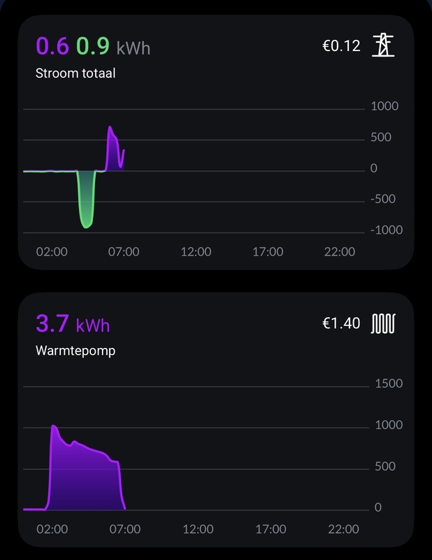

Weer even wat anders dan. Mijn SF2400AC+ was vannacht even van het padje. De Zendures gingen natuurlijk de warntepomp compenseren voor NoM. Maar veel te veel, waardoor teruglevering plaats vond. Daarna was hij leeg. Nu doet hij weer normaal. Wat zou dat geweest kunnen zijn? Calibratie-actie?
Afbeeldingslocatie: https://tweakers.net/i/HMEvEPkdaOBKbcg4ab-9Aal8PsM=/x800/filters:strip_icc():strip_exif()/f/image/g38GH1SM3Lp7lA5fkhSpaXtS.jpg?f=fotoalbum_large
[ Voor 5% gewijzigd door Gramser op 14-05-2026 12:06 ]
