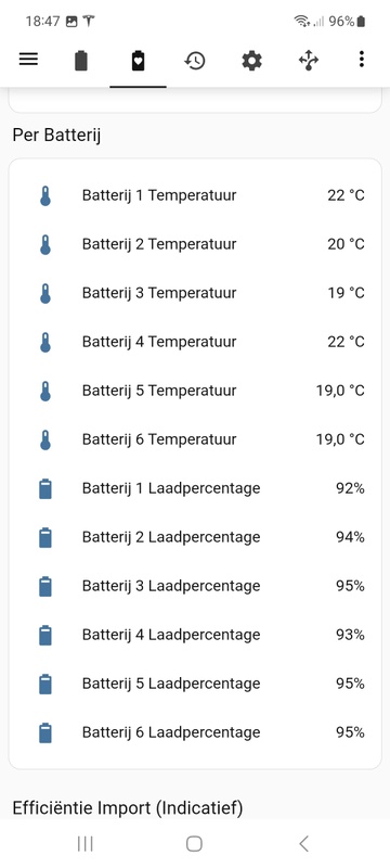

  • Hieke
knorde schreef op woensdag 13 mei 2026 @ 18:39:
Sorry als dit al vaker is gevraagd, maar hoe werkt het eigenlijk als je een 2de batterij toevoegt (aan dezelfde omvormer). Worden deze dan beide gebruikt bij weinig zon of gaat eerst de eerste vol en daarna pas de 2de?
En als er in de winter amper terug levering is, en de batterijen zijn een aantal weken/maanden leeg of bijna leeg, worden deze dan af en toe bijgeladen via het net omdat het slecht is om ze langdurig leeg te hebben?
Mocht hij dit automatisch doen, werkt dat dan ook in de slimme meter (via p1 meter) modus?
Om je beeld te geven op je eerste vraag hierbij mijn situatie met 2 torentjes van 3 accu's, aangestuurd door HA en NR.
Batterij 1 - 3 is set 1, batterij 4 - 6 is set 2. Momenteel is er weinig vermogen nodig en werkt omvormer 2. Als de capaciteit van set 2 meer dan 5% afwijkt dan schakelt HA/NodeRed over naar de andere set om te ontladen.Afbeeldingslocatie: https://tweakers.net/i/4gYjuKHsGodBdcWcsW1RolTPDn4=/x800/filters:strip_icc():strip_exif()/f/image/gBCfU09xvl1Gyajp8f5TdCQ0.jpg?f=fotoalbum_large

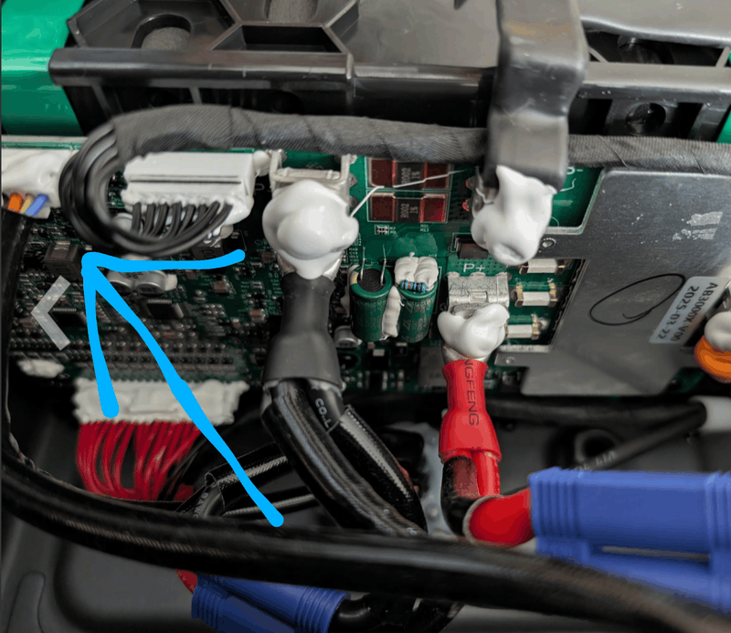

pat42 schreef op zaterdag 9 mei 2026 @ 19:56:
Sinds twee dagen wil mijn 2400AC niet meer van "standby" af. Accu staat op 85 procent. Midden in de nacht ermee opgehouden na maanden goed functioneren.
Op het forum gezocht en verschillende tips geprobeerd:
- Onderdeel van HEMS (verwijderen en toevoegen uit HEMS geen effect)
- Modi gecontroleerd, nul op de meter met "AC laden starten" aan en "volg overschot aan energie".
- Gebruikte home wizard P1, heb een Zendure p1 besteld maar geen verschil. P1 meter heeft correct gebruik door in de app
- Reset van apparaat (zes seconden knop op hoofdunit).
- Minimale en maximale percentages staan op 10 en 100 (default)
Iemand een idee wat het kan zijn?
Nou ik ben eruit!
Ik trok de omvormer los van de batterij om hem retour te sturen, en rook direct een brandlucht.
Afbeeldingslocatie: https://tweakers.net/i/jCqK-7DjT8OOXzfakaqm3CqpHAI=/232x232/filters:strip_icc():strip_exif()/f/image/R3et3HhpfBDFXNjF3VSZYNvb.jpg?f=fotoalbum_tileAfbeeldingslocatie: https://tweakers.net/i/SoKcm1Z7dPDlOekjwcJybbU0MTA=/232x232/filters:strip_icc():strip_exif()/f/image/hGhNpZSDpFx4oGBAbwKIGQz8.jpg?f=fotoalbum_tile
Heb ze altijd met meegeleverde klemmen gebruikt, gek dat zoiets kan voorkomen bij een van de betere merken... Maakt de garantieaanvraag wel makkelijker, maar geeft weinig vertrouwen in het merk/product.

@pat42 welkom bij de club :-(
Helaas is er nog geen enkele link gelegd in slechte batches. Het gebeurt gewoon random. We hebben van een aantal gebruikers de serienummers vergeleken en echt geen logica. Lees even een aantal pagina's terug en dan ben je alvast een beetje op de hoogte.

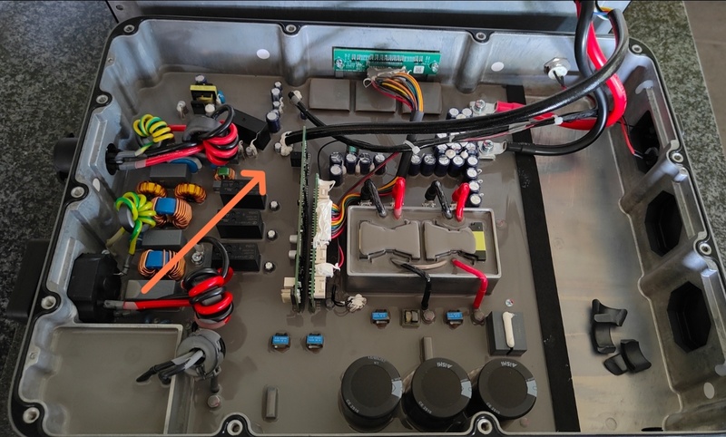

Ik heb de mijne nog niet teruggestuurd en twijfel of ik hem niet moet open maken om te kijken. Wil alleen geen gezeik met garantie 🤔
Hippe Lip schreef op woensdag 13 mei 2026 @ 19:45:
@peterbier Als bij apparatuur waarbij het te verwachten is dat die warm wordt (o.a. vanwege hogere stoomsterktes), de bedrading enkel met soldeertin vast zit, kun je je afvragen hoe het zit met de bouwkwaliteit.
Ik vraag het ook allemaal af hoe het zit.
Zoals ik in het bericht al zeg het is allemaal gissen.
Ik heb gelukkig nog geen problemen.
De plug van de 2400AC.

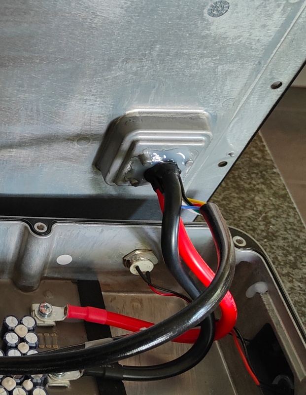

@peterbier Alles ziet er solide uit. Heb die van mij net ook open gemaakt en niks te zien. Mijn conclusie is nog steeds dat de female niet volledig om de male zit en bij 50 Ampere wordt de connector gewoon te heet door deze speling. Ik vind de female ook wel erg dun voor de hitte die in de connector komt.
thijsh02 schreef op woensdag 13 mei 2026 @ 20:17:
Heb je de batterij ook open gemaakt.?
Ik ben benieuwd hoe het er daar uit ziet.
  • thijsh02
  • Registratie: Februari 2025
  • Laatst online: 23:39
peterbier schreef op woensdag 13 mei 2026 @ 20:20:
Is wel een idee.... :)
[ Voor 43% gewijzigd door thijsh02 op 13-05-2026 20:43 ]
Volgens mij is het probleem helder, en zit het probleem in de connector zelf, niet in de soldering/aansluiting van de kabels.
Als je de foto's van @Astra goed bekijkt zie je de bus nog om de pen zitten, wat suggereert dat de bus dus heel warm is geworden. Ben wel benieuwd naar het oppervlakte van de connector.
Heb de vraag uitstaan, of ze een datasheet willen verstrekken van de connector.
Daarbij staan er ook gewoon foto’s van de binnenkant van de AB3000X in dit topic. Als je de zoekfunctie gebruikt, kun je die foto’s vrij eenvoudig terugvinden en bekijken.

@thijsh02
Als ik jou foto's bekijk van de AB3000X is er intern niks aan de hand.
Conclusie de connector zelf is het probleem.
Het blijft wel zorgelijk.

Ik heb in HA een template gemaakt die per batterij het vermogen berekent dat tussen elke batterij en de omvormer verbruikt wordt.
Ik weet natuurlijk niet waar er precies gemeten wordt maar het is in ieder geval een maat voor het vermogen dat daartussen verbruikt wordt.
Bedenk wel dat dit een berekening is die per batterij werkt en niet alles over de connectoren zegt, want de eerste connector krijgt alle stroom te verwerken en dat neemt per batterij af,
Heb even een tijdje de boel geforceerd laten ontladen met 2400W en zie dan dat het vermogen per batterij naar ongeveer 6W oploopt.
Niet heel zorgwekkend, maar het zijn wel goed indicatoren om in de gaten te houden of het niet oploopt.

Heb je ook een foto van waar het 'data' deel vd connector heen gaat?
Geheel ziet er wel uit alsof het relatief eenvoudig te vervangen cq repareren is. Niet dat je dat zelf moet willen, maar voor zendure zou connector vervangen voor een ander type daarmee een mogelijkheid zijn.
Dat zijn die kleine draadjes, die uit de connector komen.

Treur schreef op woensdag 13 mei 2026 @ 22:06:
Ja hoor.
Deze zit gesoldeerd op de printplaat en ingegoten.
Afbeeldingslocatie: https://tweakers.net/i/8Qh2QNaXminis1We2qO-CO3syXo=/800x/filters:strip_icc():strip_exif()/f/image/aTBYw4QVwI5ZdE38PPWuKDVp.jpg?f=fotoalbum_large

peterbier schreef op woensdag 13 mei 2026 @ 22:15:
Ja hoor.
Vermoedelijk niet gesoldeerd, gezien de rest ook allemaal connectors zijn. En bij productie doen ze vaak dat witte lijm over connectors.

geert1992 schreef op woensdag 13 mei 2026 @ 22:11:
https://gathering.tweakers.net/forum/view_message/83274784
Hier de accu kant.
Aan de accu kant ziet het er wel na uit dat het goed te vervangen is
Ja hoor.
De besturingskant wordt al wel wat uitdagender, maar ook niet onmogelijk
Treur schreef op woensdag 13 mei 2026 @ 22:24:
Zolang alleen de plus- en minpool gesmolten zijn, zou je de communicatiepinnen in principe kunnen laten zitten.
Je zou dan de + en - kunnen uitboren, en een nieuw stuk kabel icm kabelschoenen monteren. Die kabelschoenen kun je vervolgens onder de schroefverbindingen vastzetten, zowel aan de accuzijde als aan de omvormerzijde.
Wel zou ik dit alleen doen als je zeker weet dat de rest van de connector en behuizing geen hitteschade heeft opgelopen.
Maar er zit garantie op, en zou er zelf niet aan beginnen, zolang het niet hoeft.
Afbeeldingslocatie: https://tweakers.net/i/LQLR_HTwkOVILopgjhASdWD8O3U=/800x/filters:strip_exif()/f/image/7B1zmlUUVKitATVQfSDbktKw.png?f=fotoalbum_large Grote kans dat de communicatie kabels met dezelfde connector in de omvormer geplugd zit.
[ Voor 20% gewijzigd door geert1992 op 13-05-2026 22:39 ]
5200wp SolarEdge - 14,4KW 2400AC - k2 pro combo - WP boiler - 2x MHI - Homey shs & HAOS -> NUC i5 32gb akasa fanless
De connector is wel te vervangen.
De + en - doormiddel van schroeven.
De buskabel (aansturing) kan ook wel vervangen worden doormiddel van koppelen op de bestaande draden.
Omdat de huidige gesoldeerd zitten en ingegoten.
Het is wel mogelijk.

geert1992 schreef op woensdag 13 mei 2026 @ 22:30:
Uitboren en enkel de DC aansluiting vervangen daar zou ik niet aan beginnen.Eerder 4 schroeven los, kabels/bedrading los, connector eruit en dan bijv de connector vd 2400+ erop.
De behuizing ziet er wel solide uit, daarvan verwacht ik zo geen grote schade op basis vd foto's die ik gezien heb in dit topic
Dit alles is inderdaad niet van toepassing als het onder garantie valt, maar meer gedacht in de oplossing sfeer voor Zendure.

Treur schreef op woensdag 13 mei 2026 @ 22:44:
Voordeel van uitboren is dat de kabels mechanisch opgesloten zitten in kunstof, wat vriendelijker is dan metalen randen.
Misschien kan je ook de connector vervangen voor een m23 connector welke bestemd is voor hogere stromen.
Maar zendure pakt het goed op. En met de aantallen die verkopen, zou ik mij niet direct druk gaan maken.
