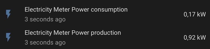

Zelfde probleem hier, er word genoeg stroom door mn zonnepanelen geleverd om het verbruik af te dekken en TOCH word er nog stroom van het net gehaald...
Enexis gebeld: "Wat u via de P1 poort meet is voordat de slimme meter zijn werk doet..."

  • Cheddar
  • Laatst online: 11-11 11:19
polleke123 schreef op donderdag 14 augustus 2025 @ 15:15:
ehhhh....
Die netbeheerders zeggen ook allemaal wat anders. 😂
Heb je ook dezelfde meter die ik heb?

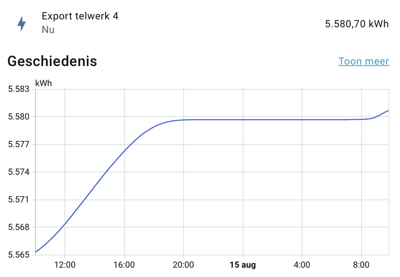

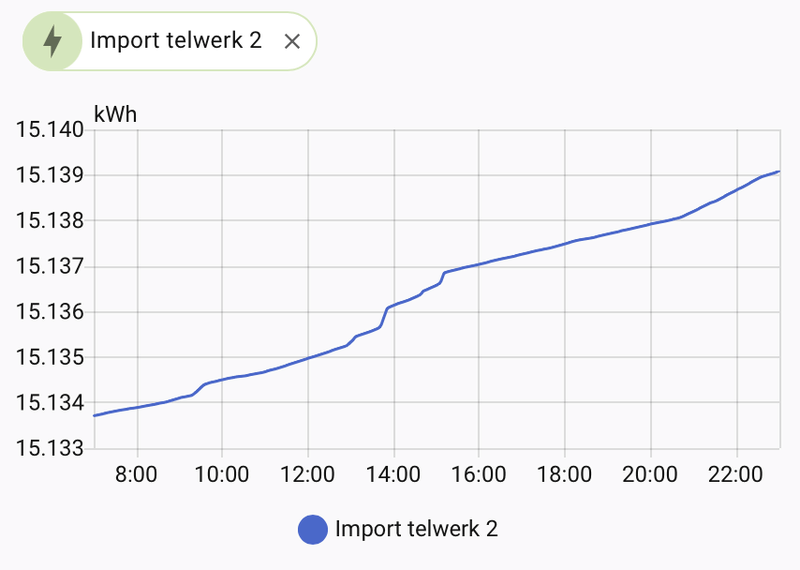

  • Cheddar
Je kan beter kijken bij de telwerken of die tegelijk oplopen. Zie hoe dit bij mij dus wel gebeurd. Mijn verbruik is overdag met deze zonnige dagen bijna altijd negatief, maar telwerk import blijft oplopen.

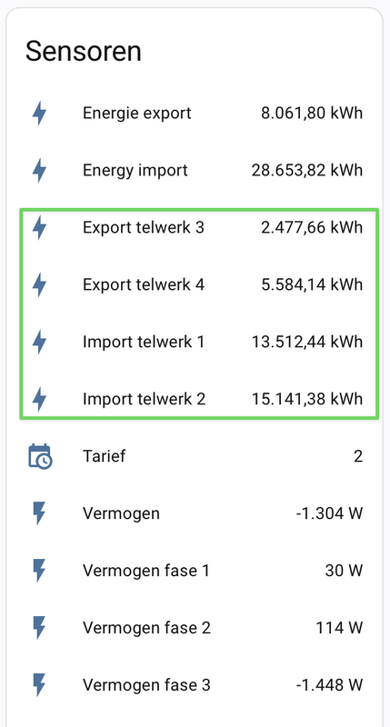

  • djiedjee
  • Laatst online: 14:26
@Cheddar ik heb nog geen screenprint van jou gezien waar ik uit opmaak dat de meter niet intern saldeert.
Afbeeldingslocatie: https://tweakers.net/i/SWqSQ5Ef1oJY2R1NsV3-nIKzDL8=/fit-in/4000x4000/filters:no_upscale():strip_exif()/f/image/1RPtC0dGOdjaX3t9qb0wqFJ0.png?f=user_large
Bij mijn installatie: de bovenste 4 komen overeen met wat de energie leverancier gebruikt voor afrekening (intern gesaldeerd),
De onderste 6 zijn de onderdelen per fase (voordat er intern gesaldeerd is).
In jouw printje dus Energie export en Energie import.

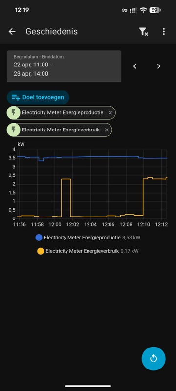

  • Cheddar
@djiedjee
Als mijn meter intern zou salderen en mijn totaal verbruik negatief is, mag 'import telwerk 2' (zie eerder gestuurde afbeelding) niet mogen oplopen.
Nu exporteer ik op fase 3; waarop de export telwerk gaat lopen.
Op fase 1 en 2 importeer ik; waarop de import telwerk gaat lopen.
Dus de telwerken worden bijgewerkt, zonder dat ze eerst bij elkaar worden opgeteld. (Intern salderen)
Als jij dus de grafieken van deze entiteiten bekijkt:
- Energie productie (tarief 2)
- Energie verbruik (tarief 2)
Zal bij overproductie (meer terugleveren dan verbruiken) de grafiek van 'energie verbruik (tarief 2)' dus niet mogen stijgen.

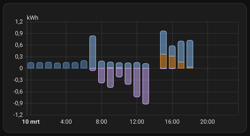

  • djiedjee
@Cheddar
Afbeeldingslocatie: https://tweakers.net/i/MgvgBzRzltcEIJ1CzdTqR08fg3Y=/fit-in/4000x4000/filters:no_upscale():strip_exif()/f/image/tZGRAJPvFuO8XgJ3K2yAS7cJ.png?f=user_large
Bij mij zit ik vanaf 07:00 vrijwel continu in teruglevering, behalve als ik bepaalde momenten met oven en koken toch even aan het afnemen ben. Dus overdag kan hij wel degelijk oplopen.
De delta van de totalen komen overeen met het rondje linksonder:

djiedjee schreef op vrijdag 15 augustus 2025 @ 14:19:
Ik ben wel benieuwd naar jouw grafieken / rekensom waaraan je kan zien dat het bij jou niet goed werkt.
Heb de dag van gisteren gepakt tussen 07:00 en 23:00 (tarief 2).
Mijn zonne-energie is nagenoeg hetzelfde als de export naar het net. Je ziet dat de import hetzelfde is als mijn verbruik.
Afbeeldingslocatie: https://tweakers.net/i/LpzkVTZ81uigrRC33taYy9TbGfs=/800x/filters:strip_exif()/f/image/yw2sDEwaF56XZonPWr35C7m3.png?f=fotoalbum_large
Dus als je de telwerken bekijkt, lopen ze beide gelijktijdig op.
Afbeeldingslocatie: https://tweakers.net/i/lIuUU4P13AHcJwAPoVWi7sMnewI=/800x/filters:strip_exif()/f/image/6W4kuve4iUKROx4SAPC2NcHv.png?f=fotoalbum_large
Afbeeldingslocatie: https://tweakers.net/i/9odXVzaRQuxVKFP8qmbfLwnfub8=/800x/filters:strip_exif()/f/image/Hbyt8McdlSzzatVJebDydLDX.png?f=fotoalbum_large

@Cheddar
Ik bedoelde de "Energie export" en "Energie import". Die zouden na interne saldering moeten zijn.
jouw grafiekje is wel gek: 15,1 opwek en 15.2 teruggeleverd volgens de p1-meter.
Dit zou een timings-dingetje kunnen zijn, maar met eigen gebruik eraf zou dit niet moeten kunnen. Ik ben wel benieuwd welke entities je als meterstand gebruikt bij de configuratie van je Energy Dashboard.

@djiedjee
Ah die bedoelde je, die lopen ook op.
Afbeeldingslocatie: https://tweakers.net/i/aOugBRHTFLSCXkluNxozoC2qHF0=/fit-in/4000x4000/filters:no_upscale():strip_exif()/f/image/hfeIdfee1RhN4bQBWQa3j0qG.png?f=user_large
Afbeeldingslocatie: https://tweakers.net/i/R_1OZSD4AHKMfLcYRyF03EvxjcA=/fit-in/4000x4000/filters:no_upscale():strip_exif()/f/image/5uEKm8ggY3OoixSB5GHDSoo1.png?f=user_large
Ja dat is een timing ding. Ik heb dus geen 'eigen' gebruik, omdat mijn import telwerk doorloopt en op de fase 3 zit naast de omvormer nog de wasmachine. Klein wasje gedraaid en dan zie je een minimaal mijn eigen verbruik stijgen.

@Cheddar Deze 2 entiteiten heb je ook in HA als "Electricity Grid" ingesteld?
Welke p1-meter heb je en hoe oud is de slimme meter?
Welke standen krijg je van de leverancier elektra en heb je ook zoiets als slimmemeterportal?
N.B.: ik heb bij mijn slimme meter ook vooraf hierover informatie geprobeerd te krijgen. Erg last allemaal.

Ik heb de 4 telwerken er in staan i.v.m. tarief 1 en 2. Lees ik uit met Home Wizard P1 meter. De meter is relatief nieuw met DSMR 5.
Wat ik vooral wil weten is of de twee telwerken tegelijk mogen oplopen. Zover ik kan vinden mag dit niet, maar netbeheerder Stedin blijft maar wijzen naar de binneninstallatie…

@Cheddar nee, dat mag niet. Ik denk dat je je terecht zorgen maakt op basis van jouw eigen screenprints.
Heb je al een keer een jaarnota gezien waarop ook op basis van dezelfde gegevens een factuur is opgemaakt?
Misschien wijkt de meter output naar de leverancier af van jouw homewizard?

Mijn meter is vervangen! :D Een mede-Tweaker die bij Stedin werkt, las mijn topic, erkende het probleem en heeft de meter bij mij vervangen. Zelden zo'n goede pro-actieve actie gezien en aardige vent ook. Mijn lichte aversie richting Stedin is hersteld. ;)
Afbeeldingslocatie: https://tweakers.net/i/Z-YtawoPWksFuuRxMwIJSSuSKAw=/800x/filters:strip_exif()/f/image/Oq04sx0mWsQuVDtQnSEPK2US.png?f=fotoalbum_large
[ Voor 38% gewijzigd door Cheddar op 10-03-2026 19:16 . Reden: Afbeelding toegevoegd ]

Heb het mij ook wel eens afgevraagd hoe dit nou zit en dacht tegen een zelfde issue aan te lopen.
Het werd bij mij wel gewoon netjes intern verrekend op de meter in de teller standen.
Ander ding waar ik achter kwam is dat de interval van je P1 meter ook wat zaken kan verbergen.
Als deze te lang staat krijg je toch een soort van gemiddelde te zien in de grafieken.
Korte spikes worden daarmee onzichtbaar, maar zijn mogelijk wel werkelijk verbruik van het net terwijl je voor je gevoel alleen maar terug levert op dat moment. Boilers en Quookers pakken vaak kortstondig een serieuze hoeveelheid stroom om een voorbeeld te noemen.

Ik moet er nog even beter naar kijken, maar ik zie het zelfde.
Terwijl ik continu 3KW terug lever (blauwe lucht) wordt er ook continu een verbruik van tussen de 100-170 watt geregistreerd als levering.
(Ik lees uit met home assistant / DSMR smart meter via P1 kabel).
Ik moet type meter nog even opzoeken het is iig een L&G van stedin meter hangt ongeveer 3 jaar.

Ik heb dit ook, ik weet niet beter dan dat dit komt door pieken. Een continu terugleveren én verbruik zie ik eigenlijk niet gebeuren. Ik kan me voorstellen dat het een marge is om pieken op te vangen. Afbeeldingslocatie: https://tweakers.net/i/3_i7B3apV3b02d1eZ_FWG_Ms7BI=/x800/filters:strip_exif()/f/image/Td7FsQ0z6diRDNhNotd5Pi4w.png?f=fotoalbum_large

Ok, zie hieronder. Wat ik dus vreemd vind is dat terwijl ik continu meer dan 3kw terug lever er ook continu 110w verbruik is. Ik snap dat pieken een verbruik kunnen geven. Echter zou de piek dan hoger dan 3kw moeten zijn en kleiner dan de sample tijd van uitlezen. Lijkt me niet zo waarschijnlijk.
Afbeeldingslocatie: https://tweakers.net/i/vPuiV2WpqK3V2ePA460648wKgUs=/x800/filters:strip_icc():strip_exif()/f/image/GGQiHk8ZmuTcNwSqVdeLPOVw.jpg?f=fotoalbum_large
Afbeeldingslocatie: https://tweakers.net/i/frlIHNrOGSHD1owewDR6ltBEe2E=/x800/filters:strip_icc():strip_exif()/f/image/Vl5PAjtck8zTLRs36uVADFNl.jpg?f=fotoalbum_large
Ik denk dat ik iets niet snap aan de weergave in HA. Als ik namelijk naar de verbruikspiek kijk op 12:10 uur zou je verwachten dat als er 2,5KW gebruikt wordt op dat moment de opbrengst 3,5-2,5 naar 1KW zou dalen. De opbrengst komt niet uit mijn omvormer want die heb ik niet toegevoegd. Dat is wel een registratie van de meter. Heeft het ermee te maken dat de fases niet van elkaar af getrokken worden? Ik verwacht namelijk dat het totaal is. Dus als er meer verbruik is dan opwekking geen teruglevering en als er meer opwekking dan verbruik geen invoer.

@japser84 Je zult heel goed moeten kijken wat je precies uitleest net HA.
He P1 geeft namelijk details die, als het goed is, niet in de vier telwerken terechtkomen.
Anders gezegd: als je de losse fases uitleest, dan kun je altijd afname en teruglevering tegelijk zien. Maar als je alleen de telwerken bekijkt zou dat niet het geval mogen zijn.
Let dus heel goed op waar je nu feitelijk naar kijkt.

Wat hierbij ook belangrijk is is de frequentie waarmee de verschillende onderdelen van het geheel een sample nemen.
Stel dat je meter elke seconde een sample neemt (en de telwerken bijwerkt) maar bijvoorbeeld maar elke 2 seconden deze aan de P1 uitgang doorgeeft dan ga je natuurlijk al niet alles terugzien op die P1 uitgang.
En dan heb je natuurlijk nog je p1 lezer en HA die ook weer een andere frequentie kunnen hebben.
