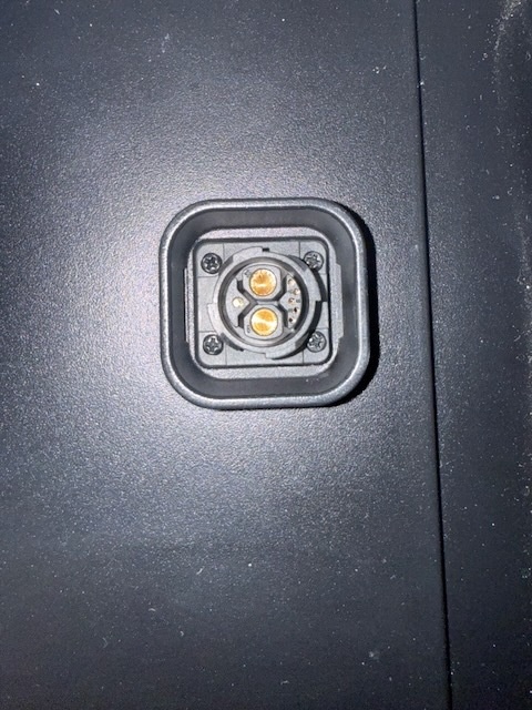

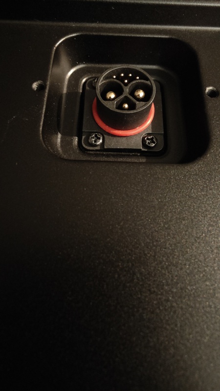

Astra schreef op maandag 11 mei 2026 @ 19:21:
even een update van mijn kant; vandaag de Zendure stapel uitgezet en in de tuin geplaatst...
Zag vanmiddag dat de controller geen accu's meer 'zag', dus bij thuiskomst maar even gecontroleerd; er hing een gekke lucht in de garage en toen ik de controller van de batterij afhaalde, zag ik dit:
Ik heb dus maar een melding gedaan bij Zendure... :X
Op die bovenste foto zit toch wel aardig wat beschadiging aan de rechterkant van die connector. Lijkt niet op verbrandingsschade maar op wrijving/impact. Heb je bij het plaatsen wel gezorgd dat hij rustig, horizontaal neergezet werd? Of kan het zijn dat je met het plaatsen er naast gezeten hebt en hem er min of meer schuin in hebt gezet?
Overigens - in beide gevallen niet-OK qua design, begrijp me niet verkeerd. Je zou verwachten dat eigenlijk maar op 1 manier kan, en niet dat het zo makkelijk te beschadigen is. Ze hadden dit heel makkelijk kunnen voorkomen door op alle 4 hoeken een soort van buisje te plaatsen waar je dan de omvormer doorheen moet steken, dan kan hier gewoon niet schuin op.

Die connector wordt ook voor de oude Hyper gebruikt.
Afbeeldingslocatie: https://tweakers.net/i/7wqKgggALpTRk0ymXt23vYlaqqw=/x800/filters:strip_icc():strip_exif()/f/image/jbw4HNwVo8dgCpjCGHCvL8U1.jpg?f=fotoalbum_large
Alleen heeft de 2400AC een iets andere connector.
Maar of dit met het probleem te maken heeft is de vraag. (Ik heb geen idee)

Da's wel een goeie, ik heb gelijk even gekeken:
Afbeeldingslocatie: https://tweakers.net/i/fpo1HkipQAfoKoQKCouMOgFJXvg=/fit-in/4920x3264/filters:max_bytes(3145728):no_upscale():strip_icc():strip_exif()/f/image/wu65caRLcAren7G4qus8hKfp.jpg?f=user_large
Zoals je ziet is er met de connector van die batterij helemaal niks aan de hand.

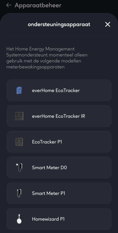

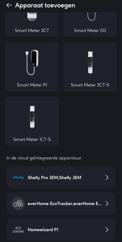

Ik doe vast iets verkeerds, maar kom er niet uit en kan het nergens terug vinden. Deze week mijn Zendure 2400ac+ binnengekregen met 1 uitbreiding. Bij gebrek aan p1 splitter (die is onderweg) wil ik hem koppelen aan homewizard p1 meter. Maar in de app kan ik niet klikken op die optie. Wat doe ik verkeerd? Volgensmij is de accu geupdate naar de nieuwste versie en mijn app ook.
In HEMS klik op op apparaat toevoegen en dan “in de cloud geintegreerde apparatuur”. Shelly en Everhome zijn klikbaar, maar Homewizard doet niks. Bekend probleem?

jacobvis schreef op dinsdag 12 mei 2026 @ 17:12:
Ja, HEEL bekend probleem. Maar ik zou tegen iedereen willen zeggen: lees nou eerst dit topic voor je tot aanschaf overgaat 🙂

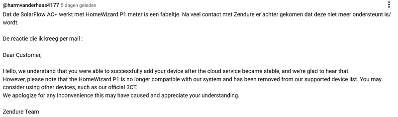

@Archibaltus Ik zag toevallig vandaag onderstaande opmerking onder een youtube video van Thuisbatterijnederland over de 2400AC+
Afbeeldingslocatie: https://tweakers.net/i/SKlGHAyVQgjM44BuEXGmh9y4U6g=/800x/filters:strip_exif()/f/image/lnKXcvnss0YvEvWA5Pr5U8E4.png?f=fotoalbum_large

Vandaag nog een update van de Zendure app gehad.
De HomeWizard staat er wel in maar kun je verder niks mee.
Ps heeft hier nog nooit gewerkt i.c.m. Zendure app.

peterbier schreef op dinsdag 12 mei 2026 @ 20:34:
Werkte bij mij in maart, ben later overgestapt naar HASS en de batterij uit HEMS gehaald. Vandaag zitten spelen er mee want een maatje van me kwam ook hier vast te zitten. Ik mijn batterij weer in HEMS gezet en werken icm homewizard p1. Ik heb de p1 verwijderd en krijg hem met geen mogelijkheid meer terug nu.
De p1 van Homewizard kan je in ongeveer in de helft van de gevallen wél wat mee, het is een beetje prijs schieten.
