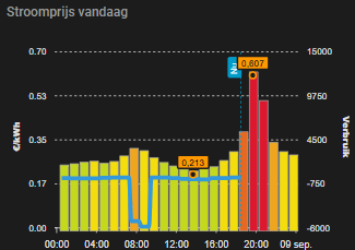

laadcurve is enkele lading zonder ontladen, wel verschillende vermogens maar was mijn keuze . uurtje 1600, 2uur 1200, en net geen 4u en 40min 3000w (dan heeft ie nog 10min afbouw die ik ff niet tel)
lol als ik dit zo optel kom ik met die afbouw net over de 18kWh uit. lol
toch wat anders dan die aangeeft bij Input.

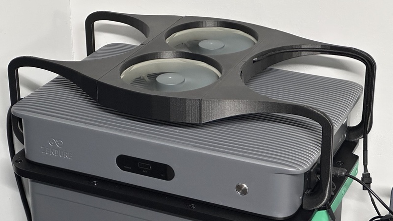

Sinds vandaag is m'n koeltoren in gebruik, dus kan 'm nu showen. :+ Deze geprint en een setje Arctic P14 PWM PST.
In plaats van het te automatiseren via HASS, gekozen voor een andere oplossing weggewerkt in de lasdoos: Een W1209 (thermostaat met sensor) en HW-585 (PWM fan speed controller). De temperatuursensoren zitten vastgeklemd tussen de koelribben. De W1209 zet de HW-585 aan als de temperatuur van de behuizing 38 graden is en weer uit als deze 35 graden is. De HW-585 past de PWM aan tussen 40-55 graden van 40% naar 100%.
Afbeeldingslocatie: https://tweakers.net/i/YN0seP_ryenoC5muCyAWojlT0Pc=/232x232/filters:strip_icc():strip_exif()/f/image/45m8wWXJaSi0FawWRJk9IS8b.jpg?f=fotoalbum_tileAfbeeldingslocatie: https://tweakers.net/i/q_End9GaKBICaqIh8t5Dx7ERTcU=/232x232/filters:strip_icc():strip_exif()/f/image/L4hcOjnruprzFTEVr7GYZwA0.jpg?f=fotoalbum_tileAfbeeldingslocatie: https://tweakers.net/i/mMEt9SSPfX5M3XSxghyn6_u9vDU=/232x232/filters:strip_icc():strip_exif()/f/image/Zf48FNgAlSr1T5TCwm31sqNN.jpg?f=fotoalbum_tile

Tweakers-overengineering :-). Mijn 3 dubbele 14cm-ventilatoren verbruiken ocharme samen 9watt, en staan om die reden ook gewoon 24/7 aan.

Dat zijn 27 acculadingen verbruik per jaar.. of kost je ongeveer € 25,- >:) O-)

  • GermanPivo
  • Laatst online: 19:32
Jerryvh schreef op dinsdag 9 september 2025 @ 09:03:
Haha, ik had nog wat restanten liggen van een ander project, dus waarom niet gebruiken. :)

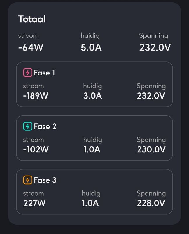

Polvo176 schreef op dinsdag 9 september 2025 @ 14:38:
Heb je ook enig idee wat onder punt 2 valt?
Het totaal klopt nu.
Volgens mij is de interval wat sneller.
Ampère weergave vindt ik maar vaag.
Afbeeldingslocatie: https://tweakers.net/i/h17fX7YiKR4K9AFGJM8lT_Zwl68=/x800/filters:strip_icc():strip_exif()/f/image/gxqezZqsNLXZRRlRrivJq2t9.jpg?f=fotoalbum_large

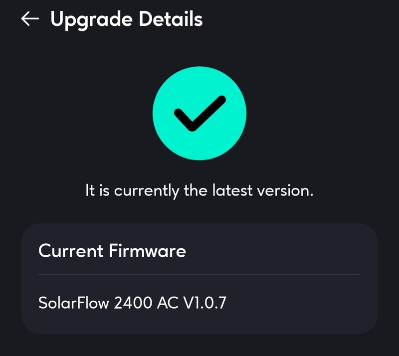

Even terugkomend op het firmware verhaal. Mijn accu BMS zit nog steeds op 1.0.7. Er zijn een aantal mensen die op 1.0.10 zitten, maar vermoedelijk alleen de mensen die een ticket hadden lopen gerelateerd aan capaciteit problemen of iets met balans. Want tot op heden is die update er bij mij nog niet. Wat mij doet vermoeden, dat ze misschien iets software matig proberen glad te strijken 🤔
Gefaceerd uitrollen zou kunnen, wel flinke intervallen dan.

g00gle schreef op dinsdag 9 september 2025 @ 18:46:
Ben je niet in de war? V1.0.7 is gepushed naar mij, dat is toch de nieuwste.

Chupachups schreef op dinsdag 9 september 2025 @ 18:11:
Wie durft? Het draait hier nu stabiel met 1.0.4 dus ik heb last van firmware anxiety
Net geïnstalleerd. Lijkt inderdaad sneller te refreshen. Ik moest wifi opnieuw instellen.
Amperage wordt, net als bij verschillende Tuya meters die ik heb, afgerond op hele Ampère, was ook al zo.
Edit: waardes slaan inderdaad nergens op. Ik heb hier eens met Tuya contact over gehad, mij werd verteld dat ivm serverload de ampères niet continu geupdate werd, vermogen wel. Misschien bij Zendure iets soortgelijks?

dotternetta schreef op dinsdag 9 september 2025 @ 18:48:
Nee volgens mij niet in de war?:
De AC2400 gaat naar 1.0.7 en de BMS naar 1.0.10
De versie ervoor (die ik nog draai)
1.0.6 inverter en batterijen op 1.0.7

g00gle schreef op dinsdag 9 september 2025 @ 18:50:
Oh, zo. Die gegevens kan ik nergens zien.
Afbeeldingslocatie: https://tweakers.net/i/WKtWMDe0JWi_W3v08BaLUPw8O_w=/800x/filters:strip_icc():strip_exif()/f/image/uodZOOHGWqukwpQ0AnO3RYy6.jpg?f=fotoalbum_large
Ik denk eerder dat 1.0.7 de versie is die mensen hebben ontvangen die een ticket hebben lopen. Ik zit nog steeds op 1.0.6 en ontvang ook nog steeds geen nieuwe versie. Had ook geen ticket lopen.

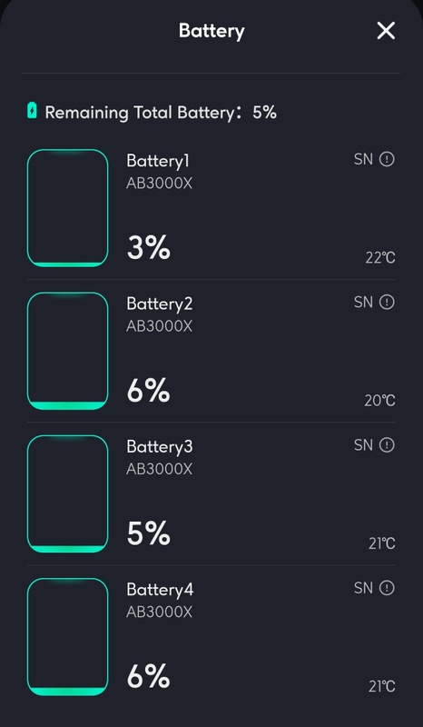

Na 20 uur op 5% beginnen de SoCs wat te zweven maar de cellspanning zegt wat anders. Eens kijken wat ze vannacht doen.
Afbeeldingslocatie: https://tweakers.net/i/sv9MF5kqjM_gzmqou0Sf7mew2rM=/x800/filters:strip_icc():strip_exif()/f/image/JEfMYj90R5CrfHca02aSihYH.jpg?f=fotoalbum_large
"packData":[{"sn":"FO4NHN4N2501xxx","packType":5,"socLevel":3,"state":0,"power":0,"maxTemp":2951,"totalVol":4790,"batcur":0,"maxVol":319,"minVol":319,"softVersion":4106,"heatState":0},{"sn":"FO4NHN4N2000xxx","packType":5,"socLevel":6,"state":0,"power":0,"maxTemp":2931,"totalVol":4790,"batcur":0,"maxVol":319,"minVol":319,"softVersion":4106,"heatState":0},{"sn":"FO4NHN4N2000xxx","packType":5,"socLevel":5,"state":0,"power":0,"maxTemp":2941,"totalVol":4800,"batcur":0,"maxVol":320,"minVol":320,"softVersion":4106,"heatState":0},{"sn":"FO4NHN4N2000xxx","packType":5,"socLevel":6,"state":0,"power":0,"maxTemp":2941,"totalVol":4800,"batcur":0,"maxVol":320,"minVol":320,"softVersion":4106,"heatState":0}]}

peterbier schreef op dinsdag 9 september 2025 @ 18:08:
Het meet interval is nu inderdaad per seconde, maar batterijen reageren nog steeds in blokken van 10 seconden.
Er zijn meer P1 meters die de stroom afronden op hele ampères.

Polvo176 schreef op dinsdag 9 september 2025 @ 21:06:
10 seconden? Hoe kan dat? Draai je helemaal op de Zendure app?

dotternetta schreef op dinsdag 9 september 2025 @ 21:56:
Ja, ik doe alles met de Zendure app en p1 meter.
De grafiek van twee batterijen tegelijk, ze reageren ook niet tegelijk.
De blokken van 10 seconden zijn duidelijk herkenbaar.

Polvo176 schreef op dinsdag 9 september 2025 @ 22:00:
Deze grafiek zit niet in de Zendure app. Kun je ook live meekijken met bvb HW?
Mijn omvormer reageerde altijd rond de 3 seconden op NOM, de nieuwe update nog niet getest (accu's zijn leeg).
Heb je hetzelfde als je 1 omvormer in HEMS zet?
De batterijen reageren echt wel sneller als 10 seconden.
De update frequentie (jou grafiek) van HomeAssistant moet je ook even onder de loep nemen.
Daarom heb ik de Shelly nu via Modbus in HomeAssistant gezet.
Omdat de "normale" weg veel te traag ging.
Mijn Zendure (s) stuur ik aan met de Zendure app en de Shelly.
De Zendure P1 ga ik nu even proberen.
Kijken hoe dat gaat met de nieuwe firmware.

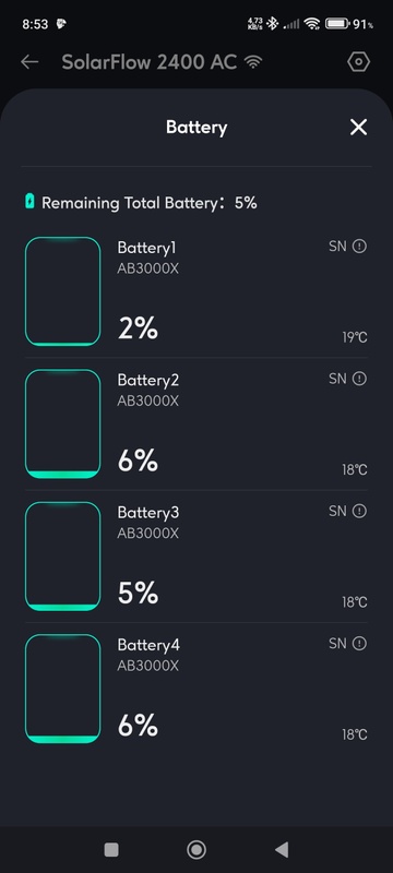

De nieuwste accu is (nog) wat minder stabiel als de rest, hij heeft ook nog maar een paar cycles gemaakt, zal wel bij trekken. Dit is na 30 uur op 5%
Edit: er is net even 60 Wh in gegaan en alles staat weer op 5 en 6%, de onderste regionen van de SoC in de app zeggen dus helemaal niets over de echte staat van de accu en maak ik me dus geen zorgen over. Celspanning is een betere indicator en die zat ruim boven de 3V.
(PS: Zendure gaat aan de slag met de "current" die de P1 weergeeft in de app)
Zendure werkt als volgt:
  • Klanten die meldingen maken krijgen alvast een nieuwe firmware om daarmee te controleren of de oplossing werkt.
  • Meldt daarna iemand anders een volgend probleem, dan krijgt die de eerdere alpha/beta versie plus specifieke wijzigingen van de nieuwe melding
  • Dan nog een paar algemene fixes toevoegen
  • Wachten/aankijken of er geen negatieve effecten door de wijzigingen optreden, alles bundelen in een nieuwe versie en die breed uitrollen. - Voor het gevoel mag dit veel sneller, maar ik begrijp de reden wel, zie hieronder.
Het heeft dus niets te maken met mensen die klagen voortrekken of iets dergelijks, dit is ook hoe ik het zou doen. Zoals met de P1-meter dacht ik ook: Rol nou ff sneller die update algemeen uit zodat alle mensen met een specifieke slimme meter niet hoeven te klagen... De 2400AC firmware update zit ik ook met smart op te wachten. Maar we hebben het hier niet over een vriezer die een nieuwe firmware update krijgt, maar over een potentieel zeer gevaarlijk product. Ga je met celspanningen aan de slag, dan wil je wel even checken dat de accu's niet in de fik vliegen. Nou weet je dat na een paar weken nog niet 100% zeker, maar als je de fast ring updates hebt uitgerold kan je dan wel met meer zekerheid naar de slow ring updates uitrollen. Met deze hoeveelheid klanten is de impact op service/support groter als het mis gaat, dan als je nog even iets langer wacht.
Afijn, hopelijk volgt na de P1-meter update gisteren de 2400AC update dan toch echt vandaag :)

Jacqui schreef op woensdag 10 september 2025 @ 19:43:
Ik weet dat Taro en Geert1992 nog bezig zijn met het optimaliseren van hun eigen model, maar ben dus ook wel benieuwd naar jullie oplossing.
Hier inmiddels de eerste carbon versie in zwart staan:
Afbeeldingslocatie: https://tweakers.net/i/ap_674t0Z80y6K9vvRvYHTHf2n8=/800x/filters:strip_icc():strip_exif()/f/image/6BEgmExWrh9aN9M9MHsN03g0.jpg?f=fotoalbum_large
We hebben heel bewust contact met de koelribben voorkomen. Aan de zijkanten kan je de voeten wel met M4's vastmaken als je wil. Heb ze hier bewust op de rand van de bovenste accu staan waardoor er totaal geen contact met het hete oppervlak is, al kan het materiaal er op zich prima tegen.

dotternetta schreef op dinsdag 9 september 2025 @ 22:35:
Je kunt live meekijken met de Zendure P1 meter en zien hoe snel de omvormer reageert.
Even mee aan het spelen geweest vandaag, ik heb ze allemaal op een rijtje uitgelezen.
Met Homey heb ik de Homewizard P1, de Homey P1, Iungo en de Shelly naast elkaar gezet.
Helaas kan ik de Zendure niet in Homey uitlezen dus die op de telefoon app er naast gehouden.
Homewizard veranderd eens in de 10 seconden, de waarde is niet exact, maar het gemiddelde van die 10 seconden.
Iungo veranderd eens in de 5 seconden, de waarde is exact van dat moment.
De Shelly Meet sterk verschillend tussen de 3 en 15 seconden en de waarden wijken flink af, maar het zijn ook indirecte waarden uit de CT spoelen, dus niet zo verwonderlijk.
De Zendure P1 en de Homey P1 meten elke seconde, de waarden zijn exact, maar Zendure loopt in tijd iets achter.
Mogelijk dat dit met de langere wifi weg te maken heeft, maar dat weet ik niet zeker.
Ik gebruik voor de respons de inschakel momenten van de Quooker
Die vraagt 10 seconden lang 1600 watt.
Ik zie de batterij soms na 3 of 5 of 10 seconden reageren, soms zelfs helemaal niet.
Dat geldt ook voor het afschakelen, het kan even duren voor de batterij ook stopt met leveren.
Ook reageren de Hypers en SF800Pro niet tegelijk.
Polvo176 schreef op woensdag 10 september 2025 @ 20:02:

Heb zojuist mijn derde AB3000x geplaatst en tot mijn verbazing had deze uit de doos een SOC van slechts 8%. Nu zijn de andere twee 62% maar vraag ik me af wat handig is. Gewoon aan zetten en met bijvoorbeeld 300 watt laden om te kijken of eerst de nieuwe accu geladen wordt of wat is jullie ervaring hiermee na het plaatsen van een extra accu?

Taro schreef op woensdag 10 september 2025 @ 20:01:
Dat ziet er fancy uit Taro, ook netjes die kabels weggewerkt (y).
En komt dat in één stuk uit de 3D-printer? Ben een noob op dat gebied hoor, dus geen idee wat de mogelijkheden zijn.
En ben je al zover om de 3D print te delen met andere geïnteresseerden?
Het beste is aansluiten als je andere accu's rond diezelfde 8% zitten.

Jacqui schreef op woensdag 10 september 2025 @ 20:30:
Alle credits voor @geert1992 d:)b
En bestaat uit 4x pootje, 2x middendeel, dus 6 delen als ik het goed heb.
Daarover zitten we nog in dubio. We hebben er inmiddels flink wat materiaal en tijd in zitten (200+ Euro materiaal, excl. uren en kilometers heen en weer rijden) en om dat dan zo maar ergens te uploaden voelt voor ons niet helemaal lekker. Maar we zitten er binnenkort nog even een keer voor om te kijken of we verder moeten door ontwikkelen, of dat dit zo goed genoeg is en wat we daar dan mee doen.
dennisdew16 schreef op woensdag 10 september 2025 @ 20:30:
Zeker weten dat die niet 2e hands is? Sommige resellers shippen teruggestuurde accu's soms als nieuwe heb ik hier inmiddels ook al ondervonden.
En met een groot SoC verschil kan je ze beter afzonderlijk van elkaar tot een zelfde voltage/percentage laden, liefst 100% denk ik, dan weet je zeker dat dit gelijk aan elkaar is en dan gaan er onderling geen grote stromen lopen.
  • dennisdew16
Taro schreef op woensdag 10 september 2025 @ 22:58:
Zo ver ik kan zien is het een nieuwe, al weet ik niet waar ik dat kan checken. Komt bij de partij vandaan waar tweakers laatst een actie mee had dus heb ik wel vertrouwen in. Heb wel nog even de spanning toegevoegd aan HA en deze stond dat ik de boel op standby had staan op 10% bij 48,2V. Ben niet zo thuis in de spanning en of dat klopt. Na verloop van tijd zijn de accu's zelf gaan balanceren dus hoop maar dat het goed gegaan is. Een keer hoge stromen moet vast geen kwaad kunnen...
