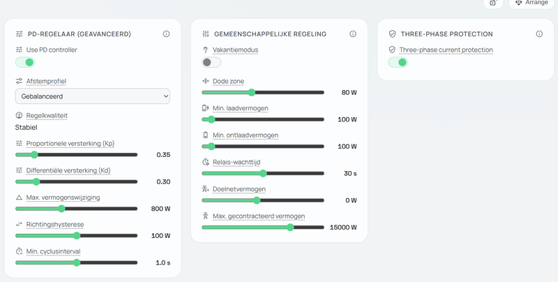

Idr548 schreef op maandag 19 oktober 2026 @ 15:16:
Mag ik vragen welke settings je gebruikt in omnibattery?
Ik merk op gebalanceerd ook wel op dat hij vaak wel gaat over compenseren en dat het tegen dan terug verkeerd is. Maar al bij valt het wel goed mee.
Maar misschien kunnen jou settings helpen.
Afbeeldingslocatie: https://tweakers.net/i/klBR6tl3dv5b63S9L-perwekzRI=/800x/filters:strip_exif()/f/image/l1jW9l62xJoLzuQsa6Qso3nL.png?f=fotoalbum_large
Quatt Duo V1 - 3kw BUH - VVW en LTV - WPB: Atlantic Explorer V5 - PV: 9860WP

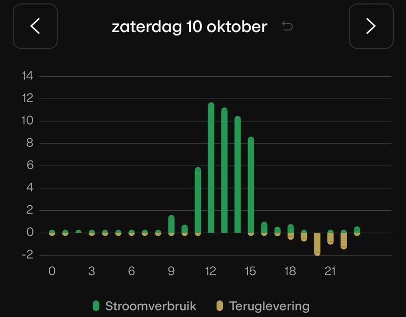

Ik heb nog niet veel gebruik gemaakt van NOM, want dit jaar nog zoveel mogelijk "buy low, sell or use high". Laatst was er wel een nacht dat de prijsverschillen miniem waren en toen henb ik uit nieuwsgierigheid eens NOM ingesteld.
AC2400, 5 batterijen, Zendure P1 lezer naar Home Assistant, aansturing Gielz "NOM".
Resultaat: bij ieder uur tussen 00:00 en 8:00 staat zowel stroomverbruik als teruglevering op 0 kWh. Tussen 8:00 en 9:00 is het respectievelijk 0,01 kWh en - 0,05 kWh.
Ik vind het goed genoeg om me er verder niet druk over te maken...
Afbeeldingslocatie: https://tweakers.net/i/ETdOCzepxLlaPX-rqqAGudJxmgI=/800x/filters:strip_icc():strip_exif()/f/image/YaLhKkf5acRAc9kVLtww4yDd.jpg?f=fotoalbum_large
NB omdat zaterdag wasdag is bij ons ging waarschijnlijk iets na 8:00 uur de wasmachine aan. Dat verklaart denk ik de niet precies 0,00 kWh. Om 9:00 uur werd er brood gebakken, droger erbij en dat ging boven het vermogen van de AC2400 uit. 11:30 auto aan de laadpaal en voor de avond stond de aansturing weer op Dynamisch handelen in Gielz.
