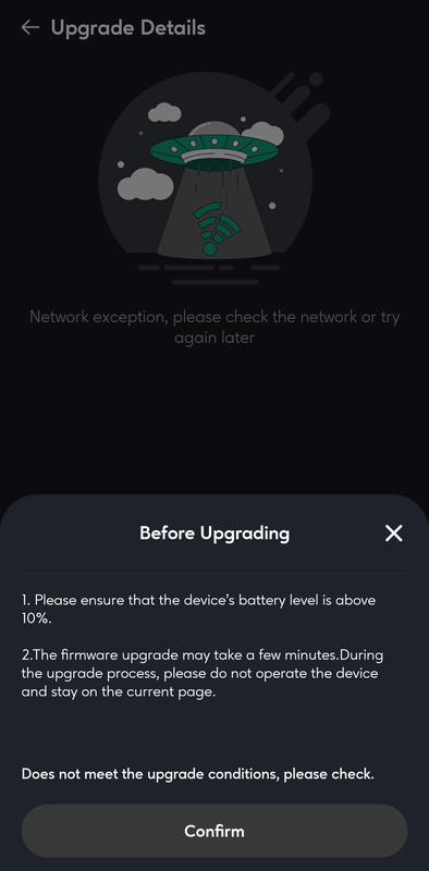

Zag net dit op het forum, nieuwe AB2000 BMS FW op komst?

pulsarz schreef op vrijdag 5 september 2025 @ 12:50:
ik zie de BMS versies van mijn AC2400 met batterijen nergens :(
Enkel de serienummer... klopt dat bij de rest ook ?
  • Polvo176
  • Registratie: December 2022
  • Laatst online: 15:30
Blijkbaar zit 1.0.17 op de AB2000S en de 1.0.21 op de AB2000X.
Bij de SF 800 Pro kan ik geen BMS software versie vinden.

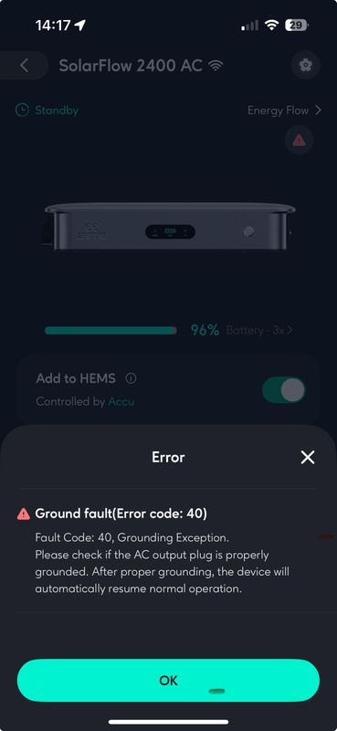

Uurtje stroomstoring in mijn woonplaats, alles doet het weer maar de accu blijft in standby:
Ik ben niet thuis nu, kan ik de accu ergens resetten vanuit de app? (of HA zendure)
Niet zo handig dat na een stroomstoring de accu in "standby" blijft staan met een foutcode :(

MaartenXM schreef op vrijdag 5 september 2025 @ 14:26:
Juist wel! Je wilt hem niet op afstand starten terwijl er iets niet goed is. Kom je misschien thuis bij een hoopje as vamiddag. Als je aarde hersteld is gaat ie automatisch weer aan, staat er. Even wachten voordat je een elektromonteur elektrocuteerd 😅

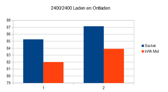

De laatste tijd heb ik me eens bezig gehouden met het zoeken naar het beste vermogen voor laden en ontladen om een zo hoog mogelijke RTE te krijgen. @geert1992 heeft gisteren het op een andere manier geprobeerd en gaf al aan dat we de gegevens met een (grote) korrel zout moesten nemen. Ik val bij het testen eigenlijk ook in een verbazing en probeer te achter halen wat er mis gaat. Het enige wat ik kan bedenken is dat SoC berekeningen, Cel voltages niet goed geïnterpreteerd worden. Laatste tijd lezen we hier daar ook al het e.a. over en wordt er met smart gewacht op een update.
Hoe te werk gegaan?
Ik heb de batterij continue geladen van 10% SoC naar 100% SoC en weer terug ontladen naar 10% SoC. Gemeten met een Energy Socket en later de gecertificeerde kWh meter beschikbaar gemaakt voor de Zendure alleen even. De 1e test was 2400 W laden en 2400 W ontladen. Deze test is 5x middels een Energy Socket gedaan. Zie hieronder de resultaten:
Afbeeldingslocatie: https://tweakers.net/i/Stbzm83y25XkAF6lGSoxpw2X8eg=/fit-in/4000x4000/filters:no_upscale():strip_exif()/f/image/q6QEUYuskLAzmWWENiXbJz3P.png?f=user_large
Een RTE Range van 83-87%. Dat kan natuurlijk niet. Verwachting is dat dit redelijk dicht bijelkaar moet liggen. Dit testen is dus zinloos met de huidige firmware. Leuk om te doen maar hier stop ik even mee. Ik wacht de update af.
Oke maar is er een verschil tussen kWh meter (MID certificering) en Energy Socket? Jazeker. De MID meter geeft een 3% lagere RTE. Persoonlijk kijk ik daar liever na dan omdat deze meter gecertificeerd is. Resultaat van 2 cycli. Ook hier zie je de verschillen waarmee eigenlijk uitgesloten is dat het aan de energy socket of mid meter moet liggen. Aan beide is me te toevallig.
Afbeeldingslocatie: https://tweakers.net/i/tyGWT0PxKp3AxJnUJhHSPs09uwY=/fit-in/4000x4000/filters:no_upscale():strip_exif()/f/image/SggW0dnBmv4fVMr8h6VSTJ5N.png?f=user_large
Hoe verder?
Zelf kijk ik dus liever naar de MID meting. Ik ga dit later na de update nog eens testen, kijken of er dan stabieler waarden uit komen. Daarnaast ga ik zorgen dat mijn HW PIB en Zendure een eigen kWh MID meter krijgen en uiteraard beide merken op een eigen groep. 1 extra groep ligt eral. Moet er nog 1 bij komen om dit te bewerkstelligen. 3e is in overweging. Komt er nog 1 laatste setje bij of is dit het wel? Time will tell.
Ik had gehoopt iets beter inzicht te kunnen delen, helaas werkt de apparatuur dus even niet mee ;-P

Heb je de kWh-meter en Energy Socket tegelijkertijd in gebruik, d.w.z. in serie staan? Ik denk dat, om met je kWh-meter een zuivere meting te krijgen, de Energy Socket ertussenuit moet. Die heeft naast zijn standby-verbruik ook nog vermogen wat hij afsnoept in zijn eigen meetcircuit. Zal al met al een Watt of 2 zijn, maar toch :D
Aardedraadje schreef op vrijdag 5 september 2025 @ 15:43:
Ja staan in serie. Echter ik ga er niet vanuit dat ze samen geen 200+ W opsnoepen in ff op de 3 uurtjes.

Je loopt hier tegen een probleem aan dat omvormers de cos phi factor beinvloeden en je te maken krijgt met blindvermogen. Dit is een factor die MID-gecertificeerde meters zouden moeten kunnen opvangen, echter kwam ik een (duits) filmpje tegen dat de standaard niet meer helemaal past bij de apparatuur die tegenwoordig gebruikt wordt. Ook Homewizard heeft dit een keer aangegeven in het andere topic dat de interne kWh meter in de batterij een betere meting zou geven als hun sockets/MID-meters.

dotternetta schreef op vrijdag 5 september 2025 @ 14:59:
De zonnepanelen omvormer gaat toch ook vanzelf weer aan als de 230 weer terug is. Ik heb net de ac2400 van de accu’s losgehaald om hem te resetten. Alles werkt weer. Maar echt blij ben ik er niet mee.
  • dotternetta
  • Laatst online: 20-10 09:50
MaartenXM schreef op vrijdag 5 september 2025 @ 17:46:
Als alles goed is wel maar waarom lag de aarde van de accu's eruit en van de PV omvormer niet? Zit de aardedraad niet goed vast in je stopcontact?

Dat geeft dus aan dat je in principe maar moet vertrouwen op wat de tellertjes aangeven van de leverancier. Oke. Andere case waarmee ik dit denk onderuit te halen (niet om jouw beredenering).
Als ik een HW Bat ga laden dan geeft de batterij zelf 800 W aan. De socket en kWh meter zitten dan op 808 W. Afwijking 1%. Dit ligt bij Zendure een 4 a 5% groter. Ruim 2500 Watt bij 2400 W laden. Producten zijn beide een jaar op de markt (als ik de hyper mee tel). Dan pakt Zendure het mijn inziens niet goed / nauwkeurig op daar HW wel bij laden maar een kleine afwijking heeft. Daarnaast 5 metingen en het verschil is ook daar tussen een paar %. Bij HW blijft dit 1.

en @peterbier , Peter wellicht kletsen we even langs elkaar op.
Wat ik zie is dus dit nu met ontladen.
Afbeeldingslocatie: https://tweakers.net/i/6zS_2FfnnaWDcOidNUQ0je_O2Hk=/fit-in/4000x4000/filters:no_upscale():strip_exif()/f/image/TQ390PaxmoTnn3jdAt7rrVDd.png?f=user_large
Dan komt het met MID aardig overeen. Wat maakt het verschil tussen laden en ontladen dan? Dan zit er wat ik eerder schreef ruim 100 Watt bij op. Sta nu dynamisch te ontladen dus kan dat nu even niet laten zien. Of je nu laad of ontlaad? Dan zou met die theorie er toch geen onderscheid mogen zijn?

  • Bravo
  • Laatst online: 05-10 12:06
Bravo
Second Best
Devke schreef op vrijdag 5 september 2025 @ 19:05:
Met ontladen is de afwijking die de Zendure maakt veel 'sterker' te meten zo dicht bij het apparaat. Je ziet dat de MID meter en het socket niet hetzelfde als waarde terug geven, ondanks dat ze vrijwel op hetzelfde punt meten.
Geen idee hoe de HW socket en de HW kWh meter verschillen in de meting, wel is duidelijk dat er in dit geval er een verschil ontstaat.

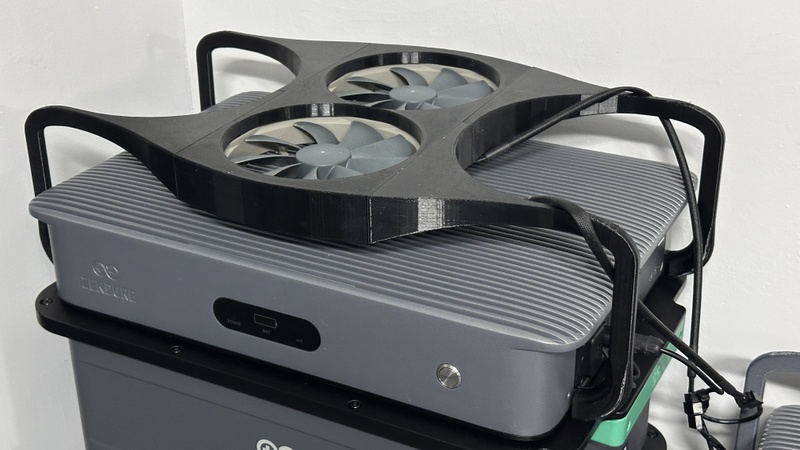

De slimme werking ervan zou aanzienlijk moeten worden verbeterd, maar heel benieuwd naar de praktijk.
Ik begon al ontwenningsverschijnselen te krijgen, gelukkig stond Geert weer op de stoep! Nu met 2 mooie nieuwe koelers voor de 2400AC: V2 en V3. Of eigenlijk al V4?
V1: Enkele koeler
V2: Dubbele koeler
V3: Dubbele koeler met kabelgoot
V4: Dubbele carbon fiber koeler met kabelgoot, in grijs. Helaas lijkt het grijs onder mijn verlichting soms wat paarsig, maar het is wel echt veel mooier qua structuur.
Waarschijnlijk wordt het carbon fiber in het zwart, nog heel even geduld dus voor de definitieve versie :)
V2, zie ook de kabels:
Afbeeldingslocatie: https://tweakers.net/i/FT_YoSxh1agFcmcPsgLVPKG84iM=/800x/filters:strip_icc():strip_exif()/f/image/7EvDE0WB0QrJvQKpH0k8Fa4Z.jpg?f=fotoalbum_large
V3, kabels netjes weggewerkt:
Afbeeldingslocatie: https://tweakers.net/i/jbn_FkfXPqzfROXc_w5nm4w0tio=/800x/filters:strip_icc():strip_exif()/f/image/rOBWWQ4F4bH4VorKuvYDf8rg.jpg?f=fotoalbum_large
V4, kabels netjes weggewerkt en carbon vezels:
Afbeeldingslocatie: https://tweakers.net/i/4qHB6PCvc7Eq7-7CkzDmg9GZYJE=/800x/filters:strip_icc():strip_exif()/f/image/cHzTmFr8lW7oCdXXYob67EbY.jpg?f=fotoalbum_large
Taro schreef op zaterdag 6 september 2025 @ 20:58:
V1: Enkele koeler
V2: Dubbele koeler
Goed teken dat we ons druk maken over de kleur 8) .
Die kabelgootjes lijken makkelijk te maken, maar daar zit stiekem behoorlijk wat tijd in, wel blij dat het gelukt is, en dat ze strak zitten.

Kreeg zojuist dit scherm, en toen ik een minuut later nog eens keek stond er dat ik up-to-date was.
Afbeeldingslocatie: https://tweakers.net/i/TnGRXw0k3nUti9DF7tdD1tTHnkw=/x800/filters:strip_exif()/f/image/8IAfyJhAtAOsjkLHattYtwsj.png?f=fotoalbum_large
Kan het nu oproepen, morgen eens kijken of ik hem zo kan forceren.
Ziet er erg fraai uit, ben je ook nog van plan om de 3d file online te zetten? Ik probeerde gisteren toevallig de v1 versie te downloaden maar toen kreeg ik een 404.
Maar mooi werk!

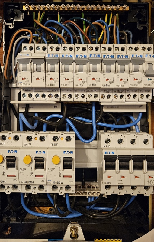

Stel iemand heeft 1 of meerdere zendure accu stapels met bijbehorende omvormer, bij stroomuitval, zet je de hoofdschakelaar in de meterkast off grid, je neemt bij iedere zendure de stekker uit het stopcontact en neemt een andere stekker, (mannetje mannetje) en stopt deze in het noodstroom stopcontact van de zendure en de andere kant in 1 van de stopcontacten waar de zendure eerst aanzat.
Draait je huis dan volledig op noodstroom, ook bij meerdere zendures?
vraag dit voor een kennis.

  • Polvo176
randyrolls schreef op zondag 7 september 2025 @ 15:45:
Mannetje, mannetje, daar staat dan wel 230V op.
Nooit doen dus.
Het zal ook voor gevaarlijke situaties gaan zorgen als je even niet oplet.
Beter is een paar noodzakelijke of wenselijke apparaten met een stekkerblok van stroom voorzien, zoals een vriezer.
Een waterkoker of koffiezet apparaat zijn niet noodzakelijk, bovendien kunnen de batterijen die piekstromen niet leveren.

randyrolls schreef op zondag 7 september 2025 @ 15:45: je neemt bij iedere zendure de stekker uit het stopcontact en neemt een andere stekker, (mannetje mannetje) en stopt deze in het noodstroom stopcontact van de zendure en de andere kant in 1 van de stopcontacten waar de zendure eerst aanzat.
Dit noemen ze dus een 'zelfmoordkabel'. Hopelijk schrikt die benaming al voldoende af om hier niet mee te gaan knutselen..

Even los van de discussie over die kabel: Een 2400AC kan die piekstromen volgens mij prima leveren?
Ik zal je een antwoord geven waar je om vraagt 😄
Ja dit kan en Ja dit werkt gewoon. Alleen moet je je hoofdschakelaar uitschakelen in je meterkast. Voor de veiligheid van de mensen die je stroomstoring aan het oplossen zijn.
Of het slim is, tja dat kun je zelf wel invullen 😄

Er zit nog wel een vreemde vertaling in (add-on battery): Afbeeldingslocatie: https://tweakers.net/i/rZFYUF38dufc2eWfyKtfRkTm4fw=/x800/filters:strip_icc():strip_exif()/f/image/pVR20WWRDDSNa3CNKuVKRv8f.jpg?f=fotoalbum_large

dotternetta schreef op zondag 7 september 2025 @ 19:58:
Nee, dat laat de statistieken grafiek altijd zo zien.
Er zit nog wel een vreemde vertaling in:[Afbeelding]
Ah oke. Ik gebruik de app niet dus dacht dus dat SoC weg viel. Tevreden dus op 1.07. Was dus niet sarcastisch bedoeld haha. Zit nog 1.06. Komt vanzelf wel een x. Kijken of dat RTE bepalen dan ook wat beter gaat.

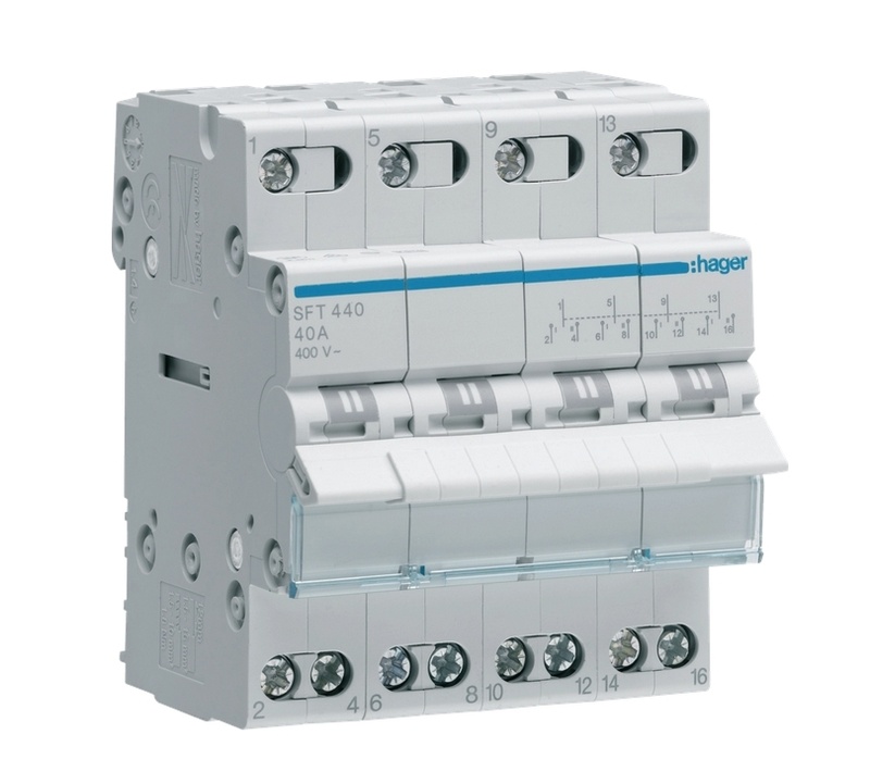

Als je Zendure ook als noodstroom voorziening wil in zetten voor het hele huis dan een omschakelaar (laten) plaatsen.
Hiermee moet rekening worden gehouden met het maximale vermogen. (Net als bij een aggregaat)
Ik wil dit heel misschien nog gaan toepassen.
Afbeeldingslocatie: https://tweakers.net/i/BDl3lWhgSP_W86fKlSo2aq4XzJQ=/800x/filters:strip_icc():strip_exif()/f/image/Zms5Fa7OnvRhaZxx4Yt95wGg.jpg?f=fotoalbum_large
Afbeeldingslocatie: https://tweakers.net/i/eltYOplMNOvZj0_Er0pKeJ2iM9w=/x800/filters:strip_icc():strip_exif()/f/image/x4c2AfrPEMwDgOMfGrNDPCK3.jpg?f=fotoalbum_large
De afgaande kant bij de Zendure zou ik dan een b10 aardlekautomaat plaatsen. (Zendure 2400AC)

peterbier schreef op zondag 7 september 2025 @ 20:47:
Er staat ook iets over 3-fase op, maar als je 3x 2400AC hebt moeten de fases toch onderling verschuiven en dat werkt dan toch niet?

Taro schreef op zondag 7 september 2025 @ 21:04:
Klopt, dat gaat niet werken.
Inderdaad moet je oppassen wat je doet.
Als je 3 fase apparaten hebt werkt het niet.
En dan doel ik draaistroom motoren.
Je moet ook rekening mee houden dat je geen fase verschuiving hebt.
De nul draad kan dan teveel belast worden.
Ik verwacht geen probleem bij 3x 2400AC op ieder een eigen fase.
Eigenlijk zal je voor een noodstroom voorziening een ander systeem kiezen bij een 3 fase installatie.
Voor een een fase installatie kan het werken maar dan moet de aanvoerende kant van de Zendure er af. (Stekker eruit)
Eigenlijk is Zendure niet geschikt als noodstroom voorziening voor het hele pand.
Maar voor wat losse apparaten prima in te zetten.
g00gle schreef op zondag 7 september 2025 @ 21:24:
Tenzij je alleen 1-fase apparaten gebruikt. De laadpaal & kookplaat kunnen dan tijdelijk uit blijven en de rest zou dan wel moeten werken.
Taro schreef op zondag 7 september 2025 @ 21:26:
Eigenlijk wel een dingetje.
Als ik bij Victron kijk gebruiken ze vaak 3 units bij 3 fase.
Ik heb me zelf nooit verdiept in dat systeem.
Maar dat kan niet goed werken bij 3 fase motoren.
Of er moet iets van een controller zijn ofzo.
Geen idee eigenlijk.
  • g00gle
  • Registratie: September 2016
  • Laatst online: 20-10 07:18
Victron multis kunnen fase verschuiving doen als ze aan elkaar gekoppeld zitten. Dus dan heb je idd gewoon 400V. En idd 1 fase apparatuur werkt gewoon. Fase verschuiving is alleen van belang voor 400v apparatuur.
Nu ik hier zelf al wat langer overna denk, denk ik niet dat het handig is vanwege;
Je hele huis installatie heeft 1 nul, lijkt mij niet lekker voor je uitgangen van je 2400ac om daar maar wat aan elkaar te knutselen.
Als je dat wil kom je uit bij een Victron, die vanuit 1 brein wordt aangestuurd, en de fase verschuiving regelt.
Ook bij bijvoorbeeld een 3 fase meter van Homewizard loopt er stroom onderling tussen de fases.

In mijn meterkast, ga ik van 4x40 amp hoofd (3x fase 1x nul) schakelaar, naar 3 losse 40amp + aarde + nul schakelaar. Waarbij de nul vanaf 1 aansluit rail komt en splitst naar die 3.
Dus lijkt perfect op het voorbeeld hiervoor.
(Ookal vindt die hele schakeling op die manier toch best spannend)Afbeeldingslocatie: https://tweakers.net/i/835N2cuAeAoOLmTYOMFt3jzjyF4=/x800/filters:strip_icc():strip_exif()/f/image/WZpBizoxa5HabHXsTLUqx4es.jpg?f=fotoalbum_large
(Ookal vindt die hele schakeling op die manier toch best spannend)[Afbeelding]
Hoofdschakelaar -> aardlek -> groepen. Gewoon een standaard groepenkast. ;)
