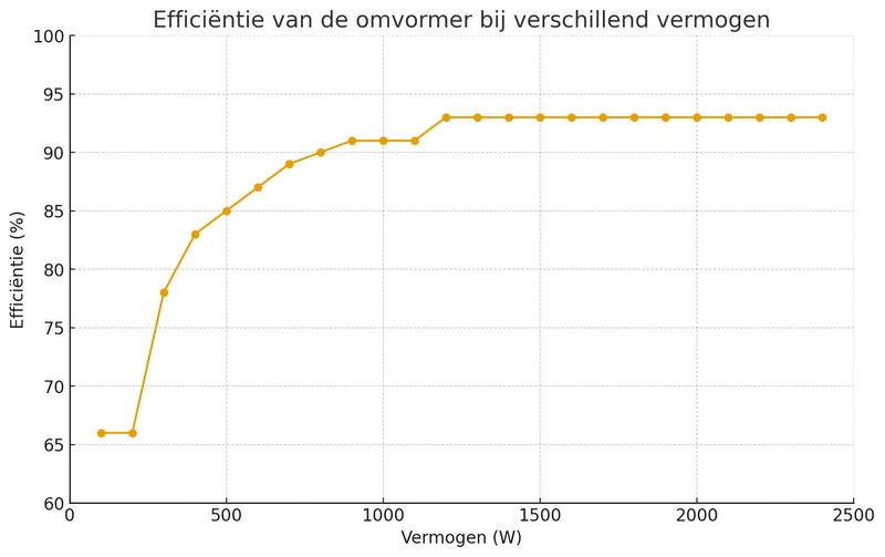

Volgens mij kan dat eenvoudiger:
De methode die ik momenteel toepas, is het optellen van de drie vermogens die de batterijen ingaan. Dit totaal koppel ik vervolgens aan het gemeten vermogen van de 3-fase HW meter, uitgedrukt als percentage.
Morgen zal ik elk vermogensniveau in stappen van 100 watt instellen om de efficiëntiecurve in kaart te brengen.
Op dit moment registreer ik bij een belasting van circa 2400 watt een efficiëntie van 92–94%, wat goed overeenkomt met de gemiddelde RTE.
De meetresultaten zal ik hier delen.

geert1992 schreef op woensdag 3 september 2025 @ 16:07:

Dus op welk punt zit je als je een optelling doet? Dat blijft een beetje de vraag vandaar de methode die ik nu doe. Al is dat wel een aanslag op je geduld >:)

Afbeeldingslocatie: https://tweakers.net/i/lOYiUXGPEm8wl5Zp7Axt2-dg9tw=/fit-in/4000x4000/filters:no_upscale():strip_exif()/f/image/Pe9wrofjxFJ9hji6Xx9IdcD5.png?f=user_large
TEST zijn de 3 vermogens van alle 3 de accu's bij elkaar opgeteld, die loopt gelijk met het vermogen van de omvormer. Dus volgens mij gaat dit wel werken. Vooral bij continu hetzelfde vermogen blijft hij even stabiel als de HW 3-fase meter.
TEST is dus na de omvormer,
KWH meter 3-phase is voor de omvormer.
Edit: Accu raakte de 99/100 procent aan, daarom liep de curve naar beneden.

waarom heb jij niet zo'n bewegelijkheid? Test eens langer als je wilt. Vast ingesteld vermogen. Dan vergelijken wat je omvormer doet in die tijd en de kWh meter. Ik had je mijn plaatjes net gepost. Dat is laden vandaag en ontladen gisteravond. Ik heb de opstart en afname vermogens in het begin en eind er even afgeknipt. Anders is de grafiek as te grof en zie je het verschil niet.
Devke schreef op woensdag 3 september 2025 @ 16:51:
Komt eraan @Devke! Morgen 10 uur ga ik beginnen, en zal de hele band door lopen, van 100watt tot 2400watt, en deze meet gegevens even in een grafiek laten zetten. Kijken wat voor beeld het geeft.

geert1992 schreef op woensdag 3 september 2025 @ 17:01:
Top. Leg ik hem naast de al gemeten gegevens :-)
Vannacht kan de run 2400/2400 een x en morgen overdag ook een x. De tarieven maken 2x een dip en top. Deze heb ik met de kWh meter 1x, dus kan die serie afmaken. Als de automatisering vannacht oppakt :9

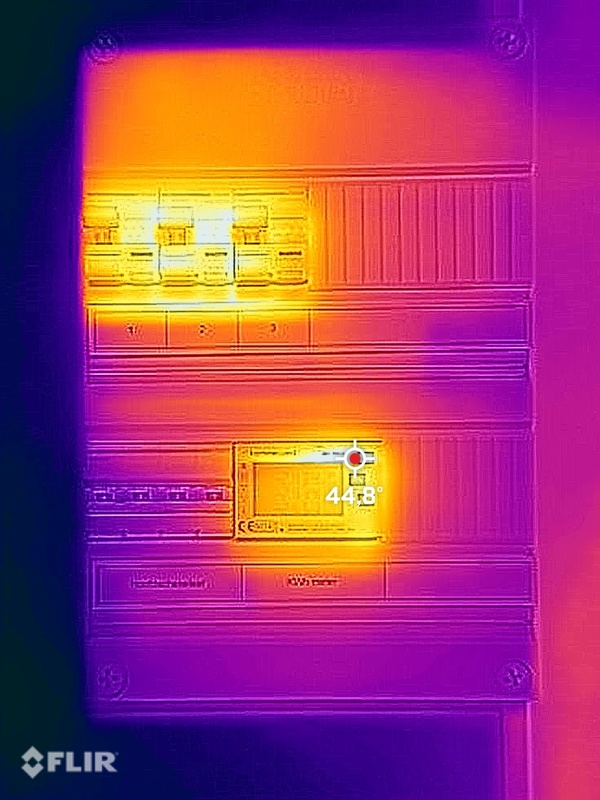

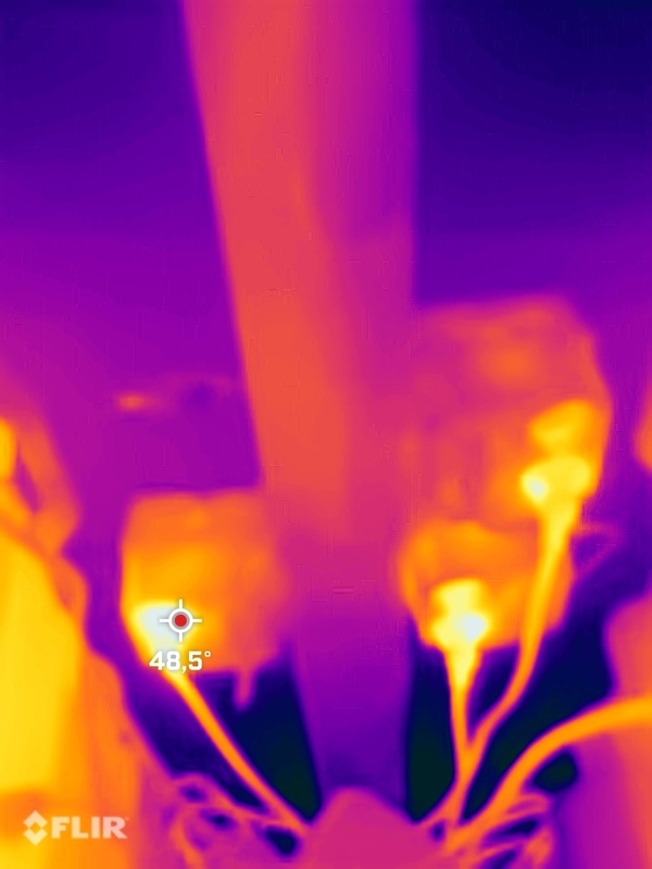

daemonix schreef op woensdag 3 september 2025 @ 17:26:
@Taro Heb je aan de hand van de warmtebeelden al eens naar de stekkers en inwendig naar de WCD's gekeken hoe ze er uit zien? Het bewijst wel de stelling dat een WCD eigenlijk helemaal niet geschikt is voor langdurig hoge stromen.
Nee, geen tijd en puf voor, zal komend weekend wel even kijken. Vergeet ook niet dat de HW Energy Sockets zelf ook relatief warm worden.
Heb gisteren de Marstek dus op een ander stopcontact gezet, de onderverdeler werd nu maar 41 graden. Zojuist de HW Energy Sockets verwijderd, zal vanavond bij max ontladen even nieuwe foto's maken, kijken wat dat doet.
Ik ga in overleg met de elektricien om de 2400AC's direct in eigen B16's aan te sluiten (dus stekker eraf), dan kan ik de stopcontacten en SF800's in tact laten en heb ik direct een mooie test-setup. Wel even kijken wat ik dan in de meterkast doe, mogelijk een extra 3x20A met dan dus 4mm2 naar de onderverdeler.
Nieuwe foto's gemaakt, nu zonder HW Energy sockets én de Marstek zit op een ander stopcontact.
Onderverder is 13-15 graden koeler, de HW 3-fase kWh meter heeft de hoogste temperatuur:

De Marstek stekker, op 800 Watt icm HW Energy Socket:
Afbeeldingslocatie: https://tweakers.net/i/Z4zc9mnTnEIf24G6pmi_u75B-rk=/x800/filters:strip_icc():strip_exif()/f/image/JvVKxckx9refZ2bJwiQEqR6H.jpg?f=fotoalbum_large
De 2400 AC stekkers op 2400 Watt:
Afbeeldingslocatie: https://tweakers.net/i/OkB3Q3C7SNYO4uogKbFeWUO3JD0=/x800/filters:strip_icc():strip_exif()/f/image/10oXstTTAkktuFtHfozAS3bw.jpg?f=fotoalbum_large
Bij de elektricien ligt een verzoek om een aantal kabels naar 4mm2 te upgraden, 3x extra B16 toe te voegen voor de 2400AC's zonder stekker, dan kan ik de stopcontacten houden voor de SF800's en andere doeleinden. Dus dan zou dit alles ook verder verbeterd moeten zijn.

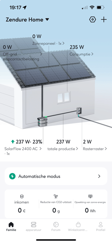

Afbeeldingslocatie: https://tweakers.net/i/IZBKHcpiLa144RyMkg-6BBPuDMk=/x800/filters:strip_exif()/f/image/IxFMNkRNdC8gHjmeE0YAzhHn.png?f=fotoalbum_large
Ik zie in de afbeelding maar 2 van mijn 6 accu’s, iemand een idee? Systeem is al opnieuw opgestart.

MacFan schreef op woensdag 3 september 2025 @ 19:20:
Even op 2400AC> klikken en wat zie je hier.
(Ik heb maar 2 batterijen)
Afbeeldingslocatie: https://tweakers.net/i/Lyg98dVLpmMFbnH0DQKBiwAK5Yk=/x800/filters:strip_icc():strip_exif()/f/image/ynd01P9hIhRNLR5UGH1phMu2.jpg?f=fotoalbum_large
Potverdorie ik zie er ook maar 2 >:)
Dat hebben we allemaal, er komen niet meer accu's bij in de graphics als je meer plaatst

  • MacFan
  • Registratie: April 2022
  • Laatst online: 23-09 14:16
peterbier schreef op woensdag 3 september 2025 @ 19:39:
Daar staat 6, maar dat was niet de vraag.

Taro schreef op woensdag 3 september 2025 @ 19:17:
Je stookt er zeker 2,4 kW continu doorheen. Wel een beetje warm
Ik zie deze temperatuur nooit bij 4 uren laden op max, apart

MacFan schreef op woensdag 3 september 2025 @ 21:33:
Ik heb er dit staan.
Afbeeldingslocatie: https://tweakers.net/i/FBXpzg6cbpG1rwmMiuiGSUFSdiM=/x800/filters:strip_icc():strip_exif()/f/image/11SYnTWuKL6UdJ6vtwz5Avbm.jpg?f=fotoalbum_large
Mijn opstelling is dit.
Afbeeldingslocatie: https://tweakers.net/i/lw-MpACFvudqfhJBy3c1xAfPYek=/800x/filters:strip_icc():strip_exif()/f/image/J9jrl6MiRkYCDwT0vFFhQnw6.jpg?f=fotoalbum_large
Ik bedoel hiermee dat de plaatjes is de app niet helemaal correct zijn.

dotternetta schreef op woensdag 3 september 2025 @ 22:11:
Klopt, 3 uur achter elkaar in de avond en in de ochtend ook nog tot 5-10%.

Ik heb nu een vriezer in mijn schuur staan, deze draait nu vanaf een EcoFlow River 2 Pro met een 275W zonnepaneel op de schuur er aan. Compenseert aardig wat van de energie en schakelt over op grid wanneer de accu leeg is. Ik overweeg deze te vervangen met een SF 800 Pro, zo kan ik ook er wat meer paneeltjes bij steken en wellicht ook voor de rest van mijn woning wat sluip verbruik opvangen. Ergens een super leuk projectje samen met Home Assistant, alleen de rekensom blijft spannend. Met momenteel zo'n 700 euro aan stroomverbruik per jaar; zou ik dit optimistisch voor 50% kunnen opvangen, dan ben ik met 350 euro per jaar zo'n 5 jaar voordat ik het terug heb verdient. Lastige is dat ik de meeste van deze nummers zo uit mijn mouw schud.
Ben benieuwd hoe dit bij jullie is. Is het echt rendabel of meer hobby met lange termijn opbrengst? Zou het slim of alleen maar leuk zijn voor mij om de SF 800 Pro en wat extra paneeltjes er bij te steken? ;)
Vanochtend heb ik een test afgerond met als doel inzichtelijk te maken hoe de efficiëntiecurve eruitziet van een 2400AC in combinatie met drie keer een AB3000X. Het ingaande vermogen heb ik gemeten aan de AC-zijde, aan de voorzijde van de omvormer, met behulp van een Homewizard 3-fase kWh-meter. Het uitgaande vermogen, oftewel wat er daadwerkelijk de accu’s in ging, heb ik bepaald op basis van de integratiewaarden uit @FireSon zijn integratie.
Door het inkomende AC vermogen te vergelijken met het vermogen wat de batterijen ingaan, kon ik de conversie-efficiëntie berekenen. Deze efficiëntiecurve laat zien hoe de prestaties van de omvormer afhankelijk zijn van de belasting. Bij lage vermogens van ongeveer 100 tot 200 watt lag de efficiëntie rond de 66 procent. Dit is goed te verklaren doordat de vaste interne verliezen van de omvormer in dit bereik relatief zwaar meetellen. Naarmate het vermogen toenam, verbeterde het rendement snel: rond de 300 tot 500 watt lag het al tussen de 80 en 85 procent. Vanaf ongeveer 700 watt stabiliseerde de efficiëntie en bereikte de omvormer waarden tussen de 89 en 93 procent. Boven de 1200 watt bleef het rendement constant rond de 93 procent, tot het maximale testvermogen van 2400 watt.
De belangrijkste conclusie uit deze meting is dat de 2400AC in combinatie met drie AB3000X-batterijen zijn optimale rendement behaalt bij hogere belastingen. Onder lichte belasting zijn de relatieve verliezen aanzienlijk groter, maar zodra de omvormer op een realistisch werkpunt draait, blijft het rendement zeer stabiel op ongeveer 93 procent.
De vraag is vooral hoe betrouwbaar de meetgegevens uit de integratie zijn. Ik zou mijn testje dus met een korreltje(lees pak) zout nemen.
Hierbij de test restultaten;
Afbeeldingslocatie: https://tweakers.net/i/O8Yee7pfBxTZOKU8rhk2hpF3U7k=/800x/filters:strip_exif()/f/image/pHL9nogRWHgQYtRAjBdtuSMJ.png?f=fotoalbum_large
5200wp SolarEdge - 14,4KW 2400AC - k2 pro combo - WP boiler - 2x MHI - Homey shs & HAOS -> NUC i5 32gb akasa fanless

Wouttle schreef op donderdag 4 september 2025 @ 10:58:
Rendabel? Bij mij niet.
Ik heb ze nog geen jaar, maar met de huidige batterijen zou ik op jaarbasis 1000 kWh kunnen uitsparen.
Ze worden uitsluitend met zonne energie opgeladen en 's nacht houden ze de meter op nul.
Ik lever dus ook 1000 kWh minder terug (verliezen even niet meegerekend).
Door de saldering merk ik er dus niks van, het scheelt alleen terug lever kosten, op dit moment 150 euro, maar die kosten stijgen snel, het afgelopen half jaar al met meer dan 40%.
Helaas door de zeer zonnige zomer heb ik dit jaar al 500 kWh meer terug geleverd dan vorig jaar rond deze tijd.
Dat schiet dus ook niet op.
Om die terug lever kosten te drukken ga ik dat bewust af kappen, met Zendure erg makkelijk in te stellen, als de batterijen vol zijn wordt er niet meer terug geleverd.
Pas na 1-1-27 levert het die 1000 kWh kosten besparing op, met mijn huidige contract rond de 250 euro.
Tel ik de besparing op terug lever kosten hier bij op zou het boven de 400 euro p/j uit kunnen komen.
Bij elkaar opgeteld kostte de batterijen mij 4800 euro, terug verdien tijd is 12 jaar.

geert1992 schreef op donderdag 4 september 2025 @ 11:44:
Vanochtend heb ik een test afgerond met als doel inzichtelijk te maken hoe de efficiëntiecurve eruitziet van een 2400AC in combinatie met drie keer een AB3000X. Het ingaande vermogen heb ik gemeten aan de AC-zijde, aan de voorzijde van de omvormer, met behulp van een Homewizard 3-fase kWh-meter. Het uitgaande vermogen, oftewel wat er daadwerkelijk de accu’s in ging, heb ik bepaald op basis van de integratiewaarden uit @FireSon.
Nou wat het rendement bij lage vermogens betreft, dat klopt.
Al heb ik geen 2400AC, bij de Hypers is dat niet anders.
Ik kom dan ook niet hoger dan 65%.
Met een laad/ontlaad test van 800 W kwam ik op 83%.
Maar dat is niet de praktische situatie hier, vooral 's nachts zijn de afgenomen vermogens laag, maar de omvormer blijft wel bijna evenveel energie zelf gebruiken.
Dank, dit vind ik heel waardevolle info.
Mijn standbyverbruik in de nacht is zo rond 80-150 Watt, dat is wel ongunstig dan.
Je wil dat het vermogen van de omvormer niet te klein is zodat je piekverbruikers kan voorzien, maar ook niet te groot omdat je dan met lage efficiëntie zit bij lage vermogens. Het optimale omvormervermogen zal per huishouden verschillen.
Zouden er nog batterijsystemen zijn die schakelen tussen een kleinere en grotere omvormer?
Goed werk @geert1992. Ik blijf mijn testen ook doorzetten. Deze meten via een kWh meter van HW hoeveel vermogen er de batterij wordt ingefietst en hoeveel er weer uitkomt. Dit zonder integraties. Ik ben benieuwd. In jouw geval berekend zou NOM in de nachten met een gemiddeld verbruik van 150-200 Watt een beroerde RTE moeten opleveren. Ik kan een x NOM gaan draaien, daarnaast kan ik gaan laden of ontladen met dat soort wattages alleen zal de stapel dan moeten krimpen anders is laden en ontladen binnen 24 uur niet mogelijk. Zeker dynamisch dus niet. Dan zou de efficiëncy van HW toch beter moeten zijn? Time will tell.

Ik draai hier al maanden NOM en inmiddels is er bijna 500 KWH geïmporteerd. En dan zit er ook nog eens een periode van 4 weken in dat hij alleen maar op 150 watt ging ontladen of lager omdat wij op vakantie waren. Slechter zou je dus bijna niet kunnen krijgen lijkt mij. Vanavond gaan wij weer stijgen want er zit alweer 8 kwh extra prik in. (was vanochtend leeg)
Afbeeldingslocatie: https://tweakers.net/i/oRy6Ivs16xfcmXY6uKUKxuOADV0=/fit-in/4000x4000/filters:no_upscale():strip_exif()/f/image/P64izLFjQNtl4BqvRIitcPCn.png?f=user_large
*Externe meting
Afbeeldingslocatie: https://tweakers.net/i/4HIGY3m5N_AZCjNFcqDB-C6P3gg=/fit-in/4000x4000/filters:no_upscale():strip_exif()/f/image/J7SSYiVOsvhzFeA3z4RCDsDO.png?f=user_large
Wel zou ik de RTE nog verder willen verbeteren door het ideale maximale oplaadvermogen te zoeken. In December-Februari als de grote vuurbal weg is zal ik eens uitvoerig gaan testen. Het ontlaadvermogen valt weinig aan te doen voor de RTE. Want ga je extra ontladen dan is het eigenlijk ook een soort van weggooien.
Het laden en ontladen gaat verre van op 1 vermogen, helaas 1,9 kwh import door 2 dagen wolkjes...
Afbeeldingslocatie: https://tweakers.net/i/luQJjJVlVHrhwOx-GAGhAHkimp8=/fit-in/4000x4000/filters:no_upscale():strip_exif()/f/image/kjLDqfvDwXtrboWj9odb3KHt.png?f=user_large
