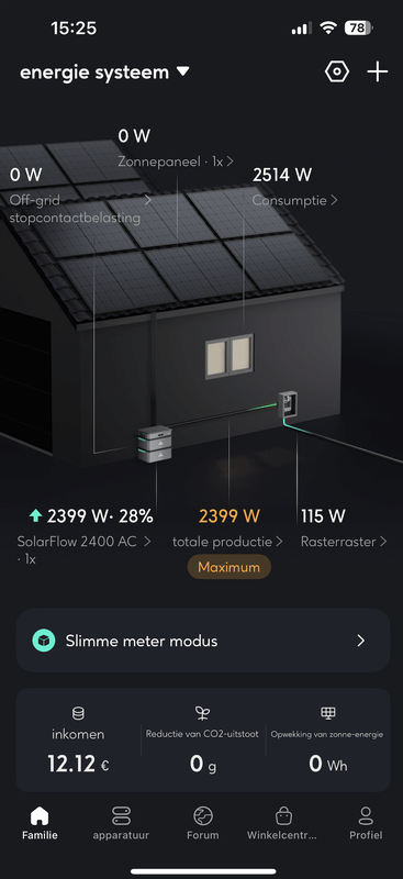

Ik heb sinds vanmiddag mijn meterkast op 3 fase draaien. Maar nu lijkt mijn accu helemaal van de leg. Hij begon niet met opladen, dus ik dacht dat hij geen contact had met de P1 meter, stekker eruit, stekker erin (p1 meter) en daarna begon de accu weer op te laden. Tot 44% en daarna onverklaarbaar weer vol gas (2400W) ontladen, terwijl ik zonneproductie over heb.
Volgens zijn de accu en de zonnepanelen op dezelfde fase aangesloten (weet ik niet zeker, even uit mijn hoofd). Ik zie via de P1 meter van Zendure het volgende:
Afbeeldingslocatie: https://tweakers.net/i/4EpnRIV-fnZ5nUzSkkmHwlJmpc4=/x800/filters:strip_exif()/f/image/VJGYRHqeA1J1xFpesAdP0s8W.png?f=fotoalbum_large
En dit bij de accu
Afbeeldingslocatie: https://tweakers.net/i/M_-OOfO5tjx2ACT094wQQIJwS6U=/x800/filters:strip_exif()/f/image/Em24LUwX598zohLeRtsZQVjO.png?f=fotoalbum_large
Ik heb het idee dat er fases door elkaar gehaald worden, kan dat kloppen? Wat moet ik aanpassen hiervoor?

Welke meter heb je? We zien dit vaker hier. Meestal wordt het opgelost met de, door Zendure gepushte, update. Kortom: melden bij Zendure. P1 meter compatibiliteit wordt snel opgepakt meestal.
"Just charge the freaking thing to 100 percent" 😄

Welke type slimme meter (merk + type) heb je van de netbeheerder hangen? Er zijn wat types die icm de firmware van de Zendure P1 zorgen dat hij opwek en levering + en - omdraait. Zoek even op je merk/type in dit topic en/of kijk even op de lijst met compatible slimme meters op de Zendure pagina van de p1 meter (daar staat een lijstje op). Mocht je een niet compatible merk hebben of nog steeds problemen; dan kan een firmware update helpen (waar je helaas zelf om moet vragen). Ze willen dan merk+type van je slimme meter, serie nummer van je Zendure P1 en serie nummer van je Zendure omvormer. Mailen naar support van Zendure. Eerder had je vermoedelijk geen last omdat alles over dezelfde fase ging en hij dus niet een fase verkeerd om kon interpreteren die de verkeerde actie initieert.

Hier ook last van eergisteren.
Ik heb de batterijen nu weer de aansturing van de Shelly draaien.
Ik wacht wel op de update van de P1 meter.
Voor nu vindt ik de p1 meter nog niet te vertrouwen.
Het werkt goed met nom en om een of andere rede begint hij de batterijen te ontladen. (Zonder dat hiervoor een rede is)

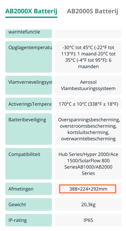

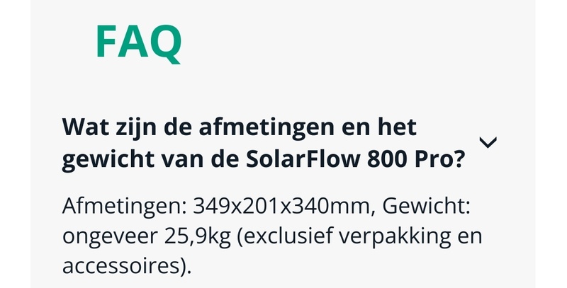

DrNickB schreef op maandag 1 september 2025 @ 23:10:
Wat zijn de afmetingen van een SF 800 pro ?
Ik zie op alle sites andere waardes staan..
Gaat ook beetje om wat is de hoogte met 1 extra batt.
Kan ik weer even tekenen.
Zendure site.

De omvormer van de 2400AC vraagt wel meer vermogen. (a 100 watt)
De Hyper en sf800pro maar. (a 20 watt)
De 2400AC zit op L1 en de Hyper en de sf800pro op L2.
Ik ben ze nu met volle kracht aan het laden.
Thuisbatterij is de 3 fase kWh meter van HomeWizard
Afbeeldingslocatie: https://tweakers.net/i/lZYfXwX_YeKLHDcg3IrU4tYHfQ8=/x800/filters:strip_icc():strip_exif()/f/image/DxZUkakvO1HNx1VOTyFZWrO0.jpg?f=fotoalbum_large
Afbeeldingslocatie: https://tweakers.net/i/XF6NCZ-oNIHasPsNY5lYn5nDLNM=/x800/filters:strip_icc():strip_exif()/f/image/VMmRTP1BjPCulHE4OVLjtffB.jpg?f=fotoalbum_large
  • DrNickB
  • Registratie: Juli 2017
  • Laatst online: 18-10 14:02
Die had ik ook gezien, maar wat is de hoogte breedte diepte ;)
En volgens mij (plaatjes kijkende) lijkt de 800 breder dan dan de batt zelf, maar afmetingen lijkt batt 4cm breder.
Het lijkt op plaatjes dat de 800 'top' (ex batt deel) wat groter is dan 5cm, maar volgens afmetingen is de batt maar 5cm kleiner.
Vandaar mijn vragen.

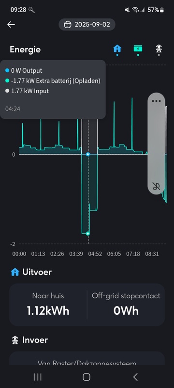

  • R.K
  • Registratie: Juli 2025
  • Laatst online: 20-10 15:13
R.K
Goedemorgen, Bij mij gebeurt er sinds 2 nachten iets vreemds, de batterij begint sinds 2 nachten tussen 04.00 en 05.00 uur met een vermogen van een kleine 2kw spontaan van het net te laden.
Het systeem draait op Zenki, wat het overigens al weken goed doet. Ik heb geen grootverbruikers aan staan s'nachts. Weet iemand wat hier de oorzaak van kan zijn?Afbeeldingslocatie: https://tweakers.net/i/rkYV6MowPB9Lq_lqrfKkyuAtue8=/x800/filters:strip_icc():strip_exif()/f/image/WM2jaw0M7JezM7u22FovU653.jpg?f=fotoalbum_large
[ Voor 12% gewijzigd door R.K op 02-09-2025 10:08 ]

  • R.K
R.K
Nee, dat waren geen goedkope uren, bovendien houdt Zenki daar (vooralsnog) geen rekening mee.

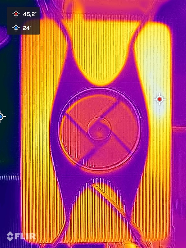

Zojuist mijn nieuwe speeltje binnengekregen: Flir One Edge Pro, heb tot nu toe de Flir van @geert1992 geleend.
Nu kan ik eindelijk hotspots laten highlighten en ook heet + koud + 3 zelf aangewezen punten, erg leuk. En raad eens wat het heetste punt was op de 2400AC met 2 koelers? Correct, de 2400AC met 1 koeler ernaast ;)
Afbeeldingslocatie: https://tweakers.net/i/0SPFPQwc78Q1l4BASaaALcObGzs=/800x/filters:strip_icc():strip_exif()/f/image/If68K2gSzsRJFpi00ZkHkMHT.jpg?f=fotoalbum_large
Verder schrik ik nu wel van de temperatuur van de HW Energy Sockets waar constant 2400 Watt doorheen gaat, misschien toch maar zonder in het stopcontact pluggen:
Afbeeldingslocatie: https://tweakers.net/i/IVT-6cwegrZtId9Ms_ucKuSIW58=/x800/filters:strip_icc():strip_exif()/f/image/lOBSjrPUPE6jYdnfbQ6qgWyD.jpg?f=fotoalbum_large

En het verschil tussen de verschillende accu's hoger en lager in de stapel:
Afbeeldingslocatie: https://tweakers.net/i/y7ng47pumqVpBjK23wnhjYAN7CI=/x800/filters:strip_icc():strip_exif()/f/image/wyccL5iD7J7aqpGHTU0TXTQt.jpg?f=fotoalbum_large
De 2400AC's op 2400 Watt:
Afbeeldingslocatie: https://tweakers.net/i/WTxQLEEjkMlOJCr4hj7KnyFxL2U=/x800/filters:strip_icc():strip_exif()/f/image/9rcAtPFWgvFBG2AWMghn83Yy.jpg?f=fotoalbum_large
Afbeeldingslocatie: https://tweakers.net/i/7BYKUWevvFfoxVeaWFWL2-RKpsM=/x800/filters:strip_icc():strip_exif()/f/image/Ezqo7WWGN0T5AY7iLbRyUXfS.jpg?f=fotoalbum_large

Geen dank! Ben nog wel even benieuwd hoe warm die sf800's worden, heb je daar ook nog een fotootje van? En die stekkers er tussenuit halen is geen overbodige luxe! ;)
5200wp SolarEdge - 14,4KW 2400AC - k2 pro combo - WP boiler - 2x MHI - Homey shs & HAOS -> NUC i5 32gb akasa fanless

@Taro mooie foto’s. Heb je ook een beeld hoe lang die al op 2400w aan het laden of ontladen was? Dat duid de foto’s iets meer.
geert1992 schreef op dinsdag 2 september 2025 @ 20:08:
Ben morgen vrij, zal even overdag een foto maken als ze volle bak aan de slag zijn.
Nee idd, maar ik zie nog wel een verschil in kWh's per stapel, dus dat eerst even oplossen.

Taro schreef op dinsdag 2 september 2025 @ 20:04:
De onderverdeler:
Die onderverdeler temperaturen zou ik niet blij van worden. Wellicht ze iets verder uit elkaar zetten (er lijkt nog ruimte genoeg daarvoor). Ik zou ook even de deksel eraf halen om de bedrading te bekijken. Die is waarschijnlijk ook al verkleurd.

Jojan265 schreef op dinsdag 2 september 2025 @ 21:48:
Inderdaad, @Taro moet het deksel er even afhalen, ik denk dat binnen wel rond de 70°C zit.
1.0.7 geïnstalleerd, ben benieuwd waar de celspanning morgen op staat!
[ Voor 7% gewijzigd door dotternetta op 02-09-2025 21:57 ]
dotternetta schreef op dinsdag 2 september 2025 @ 21:56:
Komt omdat er ook nog een Marstek meedoet: 2400+800 -> 3200 Watt op de linker B16. Draai dus normaal gesproken 2400 Watt en dan lagere temperatuur.
Marstek gaat binnen 1-2 weken weg, probleem opgelost. Ben wel nog van plan overal 4mm2 te laten plaatsen. Ja, zit 6mm2 in de onderverdeler, maar 2,5mm2 naar de stopcontacten, de kabelgoot wordt ook warm.
Taro schreef op dinsdag 2 september 2025 @ 21:59:

  • dennisdew16
Ik was weer even naar de AB3000x aan het kijken en viel me op dat er sinds kort 2 versies zijn van de AB3000x, type ZDAB3000X-gy en ZDAB3000X-s2-gy. Het verschil zit hem in de cel versie waarbij alleen onderstaand verschilt. Lijkt me verstandig om in de winter een SOC van 30% aan te houden (als je niet dynamisch handelt) om veilig te zitten omdat je volgens mij niet kan achterhalen welk type je hebt?
Afbeeldingslocatie: https://tweakers.net/i/V5a8rHMH1PPkgJsa2cFvm5AiDJI=/800x/filters:strip_exif()/f/image/CDeLm4Sf3Ty0YuYCDokWFiRq.png?f=fotoalbum_large
dennisdew16 schreef op woensdag 3 september 2025 @ 11:18:
https://gathering.tweakers.net/forum/view_message/83292842
Was mij en @Taro ook al opgevallen, ik bezit overigens alleen de pouch cellen. SKU staat namelijk wel op de doos, die ik nu bewaar omdat ik de accu's misschien terug stuur.
