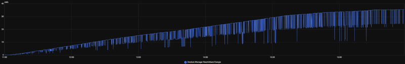

Hier vandaag ook weer een AB3000X top-up binnengekregen. Zojuist waren alle bestaande accu's 10%, dus die heb ik op de 2 linkerstapels gezet. De 3 nieuwe een eigen stapel voor het balanceren/kalibreren morgen met 14-15 ct/kWh:
Afbeeldingslocatie: https://tweakers.net/i/8_2YyoVojZMG8N1genClEuG4A_0=/x800/filters:strip_icc():strip_exif()/f/image/VHCn5N1eBPJ8gsQy75iN5hvP.jpg?f=fotoalbum_large
En kan bevestigen dat wat @dotternetta van de week al zei: Je krijgt inderdaad de 2400AC firmware update opnieuw aangeboden als je nieuwe accu's met een oude BMS firmware hebt. Die update dus niet de 2400AC, maar de AB3000X'en. Bij de Hypers deed je dat los per accu, bij de 2400AC's dus op deze manier:
Afbeeldingslocatie: https://tweakers.net/i/I8vrP2LPlBxg9QJD4HdIXM83sXo=/x800/filters:strip_icc():strip_exif()/f/image/EePH9aXG342lvHJJcGdG8ih2.jpg?f=fotoalbum_large
En weer "gratis" kWh's ontvangen,altijd fijn ;)
Afbeeldingslocatie: https://tweakers.net/i/piq591w6KhuHNsaVQb0hYnVJsig=/x800/filters:strip_icc():strip_exif()/f/image/6WXvEghhuDQyNUU0uD5ypn02.jpg?f=fotoalbum_large
Hopelijk volgen de 2 resterende AB3000X'en via Zendure.nl spoedig, dan weer 3 mooie gelijke stapels.

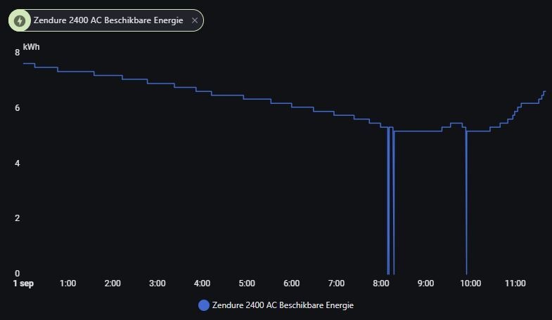

Van 62 procent naar 91 procent geladen, en toch 6,7kw eruit kunnen halen. Benieuwd naar het resultaat na het kalibreren morgen.
Afbeeldingslocatie: https://tweakers.net/i/Qi0yJcfgP83RKu_zlKl4NvupZuU=/800x/filters:strip_exif()/f/image/t3viBxeQoQvjOlx4nw5uAJ7Y.png?f=fotoalbum_large
5200wp SolarEdge - 14,4KW 2400AC - k2 pro combo - WP boiler - 2x MHI - Homey shs & HAOS -> NUC i5 32gb akasa fanless

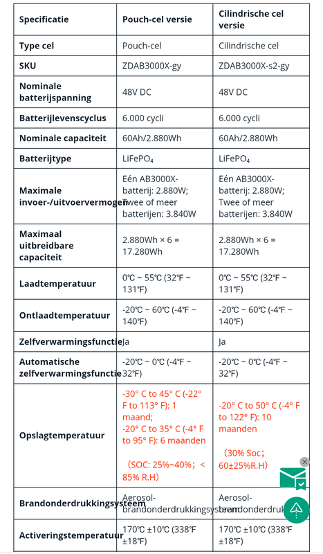

Afbeeldingslocatie: https://tweakers.net/i/LzSEi8mCauSCvKAQISEpq1MtbHc=/x800/filters:strip_exif()/f/image/Xd2VOOF4V5KtV75RJj9N12YW.png?f=fotoalbum_large
Kwam er zojuist achter met behulp van @Taro dat er 2 verschillende technieken zijn toegepast, voor de cellen van een ab3000x. Benieuwd of er merkbare verschillen zijn. Eerst maar eens uitvogelen welk type ik zelf bezit.
Edit; zelf bezit ik de "normale" pouch cellen.
[ Voor 4% gewijzigd door geert1992 op 29-08-2025 23:22 ]

Voor de OnlyFans liefhebbers: door de extra accu en de daarvoor nodige aanpassing van de puberkooi zitten mijn fans nu op 32 mm en is de maximale temperatuur die ik zie 42°C.
Voorheen zaten ze op 15 cm en zag ik max 45°, de omstandigheden toen wel anders, hogere buitentemp en meer zon op de omvormer.

Zie vandaag voor het eerst in tijden bij alle 3 de 2400AC's dat de SoC niet ineens van 95/98% naar 100% springt met vol vermogen, maar dat rond 97-98% het vermogen gaandeweg terugzakt naar 0 Watt totdat netjes via 99% de 100% wordt bereikt. Dat lijkt mij ook beter voor het balanceren/kalibreren en is wat ik voorheen ook bij de Hypers zag.
Zie echter wel constant hele vreemde uitschieters in de Fireson/Zendure HA integratie van de totale beschikbare capaciteit, anderen ook?
Afbeeldingslocatie: https://tweakers.net/i/XzDK4qaeKfMTC0_fqrDQcawZdDA=/800x/filters:strip_exif()/f/image/i11MdAgGGU57r7QU6pqftdNd.png?f=fotoalbum_large
Grappig, viel me toevallig vandaag ook op bij de SF800pro, weet niet of het eerder ook al was maar hij ging in stapjes terug naar 150-200W in de laatste 1%.
Afbeeldingslocatie: https://tweakers.net/i/Hd5Pkz41Ssuf2lUbMFQCq2AZF0k=/800x/filters:strip_icc():strip_exif()/f/image/lhk6zkYgZJP8MuqjhmM43ZBj.jpg?f=fotoalbum_large

Taro schreef op zondag 31 augustus 2025 @ 17:00:
Gaat je zenSDK API niet offline? ik ben hier nu wat nieuwe sensoren aan het testen en zie exact hetzelfde gebeuren. In normale omstandigheden zie ik dit niet. Was nu bijvoorbeeld per stuk iedere batterij elke seconden aan het pollen om te kijken wanneer het stuk gaat.
De API hersteld zich van zelf zonder freeze.
Afbeeldingslocatie: https://tweakers.net/i/5MOuqwrTx9X6GXdYagC7cwKvNhs=/fit-in/4920x3264/filters:max_bytes(3145728):no_upscale():strip_icc():strip_exif()/f/image/ynymIi8AlzCMOCFOJdSvRe2p.jpg?f=user_large
