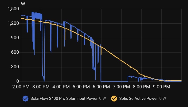

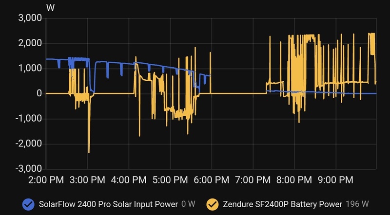

Mimiix schreef op dinsdag 26 mei 2026 @ 12:13:
Dit was gister het beeld bij mij:
Laatste kalibratie was 4 dagen daarvoor.
Vandaag heeft die weer een uur en twintig minuten helemaal niks gedaan, geen zonne-invoer verwerkt en geen accu-lading geëxporteerd ondanks actieve vraag:
Afbeeldingslocatie: https://tweakers.net/i/yU6ZIvae6-EfjjS25kJrnr79Zuw=/800x/filters:strip_icc():strip_exif()/f/image/3BRTR28hIcHgcbXFVhoQVDBb.jpg?f=fotoalbum_large
De Solis bleef wel verder omvormen:
Afbeeldingslocatie: https://tweakers.net/i/F00ZJyG4j0-60ygtL0h-pXZFXb4=/800x/filters:strip_icc():strip_exif()/f/image/n0K0nFifygbJo3r8MzJZ0aoy.jpg?f=fotoalbum_large
Gok toch iets met de temperatuur. Eens kijken naar wat fans.

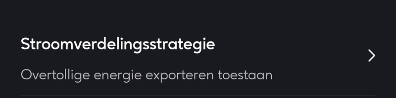

CodeCaster schreef op dinsdag 26 mei 2026 @ 22:50:
Ziet er uit als of je export op verboden hebt staan, ipv toegestaan.
Afbeeldingslocatie: https://tweakers.net/i/Y7gXKr9OEAV6Rri6eKx48S9YnSc=/800x/filters:strip_icc():strip_exif()/f/image/SSq3RBp913qVvtH5y60Xi4qI.jpg?f=fotoalbum_large
