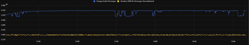

Weet iemand bij welke temperatuur de 2400AC het laden gaat terug regelen? Want ik zie weer bijzonder laadgedrag nu ik met 2200W aan het laden ben...
Edit: blijkbaar is de SOC opeens heel hard gestegen de laatste paar minuten, hopelijk komt het daar door. Al vind ik het stroom verschil tussen de verschillende batterijen wel erg hoog, ookal heb ik daar eerder niet op gelet.

dennisdew16 schreef op donderdag 11 september 2025 @ 15:05:
Rond de 60° meen ik gelezen te hebben. Het verschil in vermogens naar batterijen zien we hier meer, check de posts van @Devke (ook voor het throttlen)
[ Voor 6% gewijzigd door dotternetta op 11-09-2025 16:04 ]
"Just charge the freaking thing to 100 percent" 😄
dotternetta schreef op donderdag 11 september 2025 @ 16:02:
Vandaag niet gezien. Echt een temperatuur dingetje. Ondanks de fan die erop ligt. Nu is het koeler en dus te doen met fan. Temperatuur blijft ook onder de 50 graden.

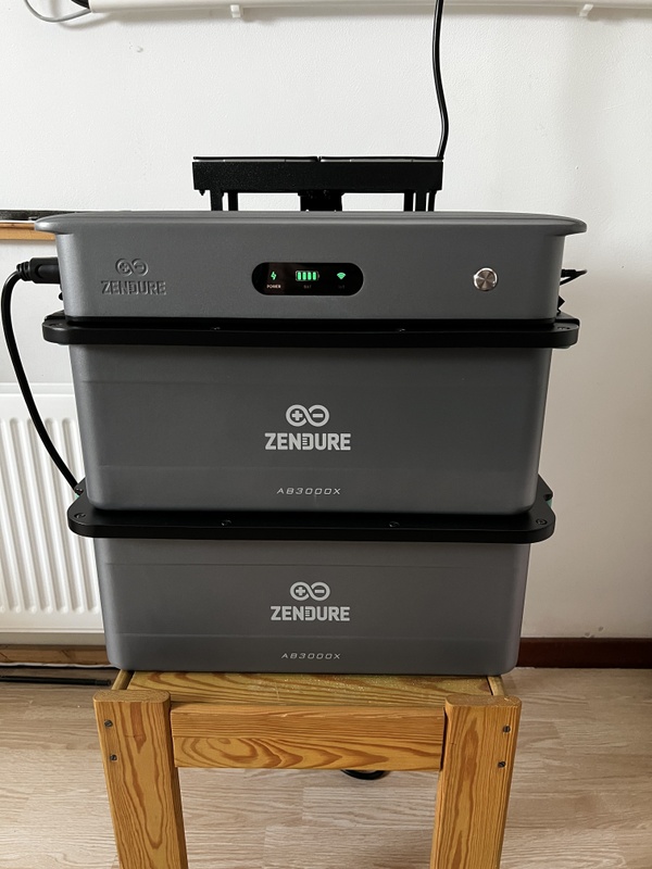

  • avdl72
Vandaag heeft Smart-Charged de tweede batterij geleverd 😀
Nu wel ff genoeg voor mij denk ik zo. En fijn dat ze zo snel leveren.Afbeeldingslocatie: https://tweakers.net/i/vwM_H-BcGvJyZpaVu1bER3xkCQE=/x800/filters:strip_icc():strip_exif()/f/image/nHQy3nEmV7UR19vJ5fuQSNja.jpg?f=fotoalbum_large

avdl72 schreef op vrijdag 12 september 2025 @ 18:56:
Nu wel ff genoeg voor mij denk ik zo. En fijn dat ze zo snel leveren.[Afbeelding]
Mooi setje, na de winter of bij een mooie actie koop ik hem waarschijnlijk ook.

Een raadseltje om het weekend mee in te gaan. 14.4kwh batterij van 10% naar 100% geladen met 10kwh;
Afbeeldingslocatie: https://tweakers.net/i/Mw9nIXFnJV9KSP-KgkVdTl-n2vA=/fit-in/4920x3264/filters:max_bytes(3145728):no_upscale():strip_icc():strip_exif()/f/image/I7LaNJuqPhIuyp2eADDIUNL9.jpg?f=user_large
Firmware 1.06
Zendure-HA.com | Run Zendure your way — in Home Assistant
  • CopyCatz
gielz schreef op vrijdag 12 september 2025 @ 19:47:
Firmware 1.06
Ik begin ook sterk het vermoeden te krijgen dat firmware 1.06 niet helemaal ok is. Ik krijg de laatste tijd het gevoel dat de bijgekochte 3e accu verdwenen is zo weinig capacteit heb ik..
Firmware 1.06
Was hij leeg toen je begon met laden?
Als ik een SOC van 92% zie en dat 8% dus kennelijk 1,3 kWh is dan zou ik niet mopperen.
  • gielz
  • Laatst online: 14:56
Polvo176 schreef op vrijdag 12 september 2025 @ 19:56:
Ja hij stond op 10% maar ik denk dat dit in 1.06 niet 10% is. Heb daarom maar even een ticket ingeschoten om 1.07 te pushen. Ben wel benieuwd waar hij straks staat als hij volledig ontladen is. Wellicht is dit een super batterij; 10kwh laden, 13khw ontladen :+
Niets te klagen hoor vind het nog steeds echt een goed product buiten deze wellicht buurman en buurman firmware.

Even een korte update na de verkoop van de 3 Hypers en de 6 AB2000’s. Met die setup haalde ik gemiddeld zo’n 84% RTE.
Inmiddels ben ik 16 volledige cycli verder met mijn 2400AC in combinatie met drie AB3000X accu’s. Nummer vier is al besteld en als het goed is komt die binnen een week of twee binnen. De reden dat ik deze stap heb gemaakt, is vooral doordat ik hier veel berichten voorbij zag komen van mensen met superhoge RTE’s. Zelf kom ik tot nu toe uit op een gemiddelde van 84,29 procent. Dat haal ik vooral door te handelen met stroom icm mijn dynamische energiecontract en af en toe een nachtje nom.
Afbeeldingslocatie: https://tweakers.net/i/urgiZWGF3Kg-rHodQESmfVxAqJ8=/fit-in/4000x4000/filters:no_upscale():strip_exif()/f/image/HcCnlQts0FTzbPSPY8qr2pBj.png?f=user_large
Het enige minpuntje dat ik nu kan bedenken, is dat de RTE wat tegenvalt. Misschien dat dit nog iets beter wordt zodra de vierde accu erbij komt.

en ik denk dit......
Afbeeldingslocatie: https://tweakers.net/i/nugs3bTsk4WfGnJrhcewJtxSc18=/800x/filters:strip_exif()/f/image/56qULXUy2WOKm4BlhXJaf7u4.png?f=fotoalbum_large
Zendure geeft bijna een mooie stabiele 2400 laden aan terwijl de Socket toch wel wat drops laat zien. Als je kijkt naar delta een 40 Watt op sommige momenten. Geen idee ook waarom dit gebeurd en niet net als HW bijv een mooie vlak flatliner is. Omvomer is niet boven de 45 graden uitgekomen. Onderstaand zie je die delta iets beter. Waar zit je dan net op het moment dat je de meting doet?
Afbeeldingslocatie: https://tweakers.net/i/UAgKtmniAuABbo35I6-fYNHiPHU=/800x/filters:strip_exif()/f/image/TpyTIakBF7oJdf0tRtLq6rQo.png?f=fotoalbum_large
@dotternetta Daarom werkt jouw suggestie denk ik ook niet. Op welk punt meet je met dat geflipper :9
Edit: Dan mag die waarde niet schommelen. Als daar uitslagen in zitten zelfde effect denk ik.
[ Voor 6% gewijzigd door Devke op 14-09-2025 16:15 ]

Devke schreef op zondag 14 september 2025 @ 16:06:
Zendure geeft bijna een mooie stabiele 2400 laden aan terwijl de Socket toch wel wat drops laat zien. Als je kijkt naar delta een 30 Watt op sommige momenten. Geen idee ook waarom dit gebeurd en niet net als HW bijv een mooie vlak flatliner is. Omvomer is niet boven de 45 graden uitgekomen. Onderstaand zie je die delta iets beter. Waar zit je dan net op het moment dat je de meting doet?
Ik verwacht dat de battery power gewoon mee flippert dus geen invloed heeft op de meting
dotternetta schreef op zondag 14 september 2025 @ 16:09:
Hoe wil je een efficiency curve bepalen als je nu meet op laden 2400 Watt en je meet 2 minuten later een waarde die bijvoorbeeld 30 Watt hoger ligt en 3 minuten later weer 20 Watt lager? Vervolgens 3 min later mnog een x 15 Watt hoger. Misschien snap ik dat principe dan even niet hoor.
De batterij zegt 2400 W laadvermogen
De socket meet AC-kant, die tussen 2510 en 2550 W ligt.
Dat geeft een efficiëntie tussen:
hoogste gemeten AC:
≈95,6%
laagste gemeten AC:
≈94,1%
Dus de efficiëntie ligt ruwweg tussen 94 % en 96 % tijdens het laden in dit geval. Heb die onnauwkeurigheid ook eens in ontladen, dan krijgt je RTE toch best een verschil (in het verlengde hiervan).
[ Voor 34% gewijzigd door Devke op 14-09-2025 16:22 ]
  • gielz
dotternetta schreef op zondag 14 september 2025 @ 16:01:
@geert1992 en @Devke Als automatisch kan in HA zou het eenvoudig zijn een grafiek te maken: laadvermogen instellen: powerpack uitlezen, accupower uitlezen en optellen, vermogens op elkaar delen, volgende punt een paar minuten later ...
Alles moet dan wel binnen de 10-90% SoC worden gemeten
Bedoel je soms deze ;)
Afbeeldingslocatie: https://tweakers.net/i/7Wfq_PA2KURr0YvAR_ZlgQ_m_3E=/fit-in/4920x3264/filters:max_bytes(3145728):no_upscale():strip_icc():strip_exif()/f/image/8N08Uk4W1p5Bl3Ay7k7A4ifm.jpg?f=user_large
@gielz ik denk dat voor jouw hetzelfde geldt...... waar meet je. Zie mijn vorige post.
  • dotternetta
  • Laatst online: 20-10 09:50
Devke schreef op zondag 14 september 2025 @ 16:12:
Hoe wil je een efficiency curve bepalen als je nu meet op laden 2400 Watt en je meet 2 minuten later een waarde die bijvoorbeeld 30 Watt hoger ligt en 3 minuten later weer 20 Watt lager? Misschien snap ik dat principe dan even niet hoor.
Op het moment dat je het report ververst heb je de efficiëntie op dat moment, alle waarden staan er in, er moet alleen wat opgeteld en gedeeld worden. Het maakt dan niet uit welk vermogen er door gaat, die vermogensdata kun je in Excel sorteren
