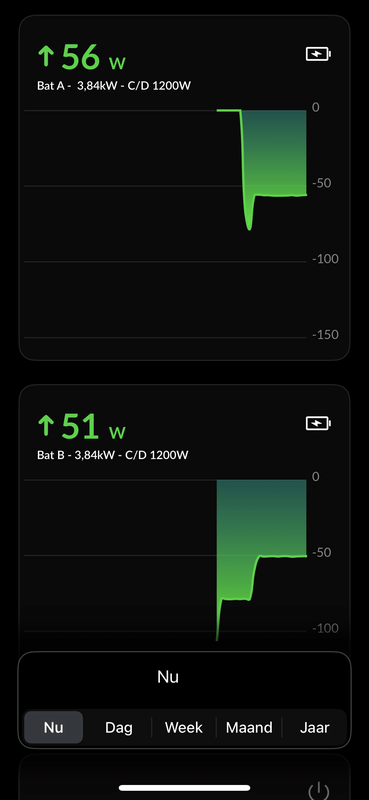

Ik zie geen verschil wanneer ik een laag verbruik laat leveren door 1 of door 2 Hypers.
NOM, verbruik momenteel 107Wh, alles op één hyper door de andere uit Hems te halen.
Op beide hypers staat een HW Socket.
Dus die 30Wh eigenverbruik per Hyper, wat je zou verwachten, zie ik niet.
Afbeeldingslocatie: https://tweakers.net/i/2-1hwil7C6yVanfeKvE9uXC0_4Q=/x800/filters:strip_exif()/f/image/7lVQKhlQCGTRoDHUuzOAT7oz.png?f=fotoalbum_large
Afbeeldingslocatie: https://tweakers.net/i/dDBLQ8pLEOA1FaDam-YZBSKg2kQ=/x800/filters:strip_exif()/f/image/FQnWaQmfhkR0n7nCph6MycQz.png?f=fotoalbum_large
Ik kan er wel mee leven zo.

  • dotternetta
  • Laatst online: 20-10 09:50
mmarchan schreef op maandag 15 september 2025 @ 23:54:
Die 30W komt uit de accu's, die zie je niet op een plug. Kijk in het report

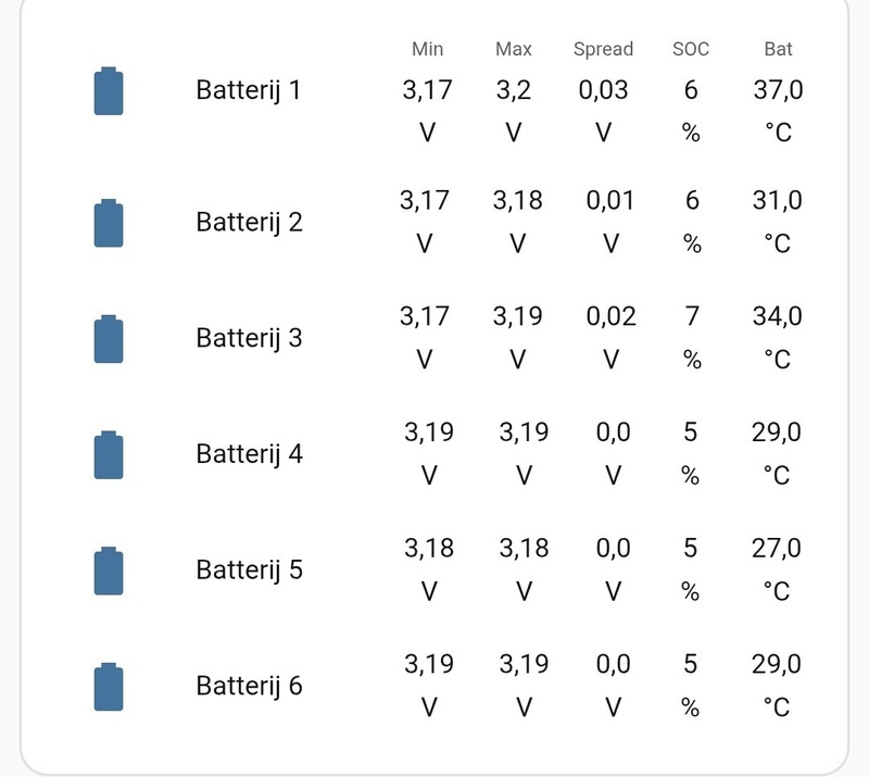

  • avdwerf
  • Laatst online: 17:02
dotternetta schreef op zaterdag 13 september 2025 @ 12:07:
@avdwerf 11 kWh in 17 is meer dan 20% afwijking, kan duiden op een rotte appel...ben benieuwd naar je testuitslag!
Gister vanaf de ochtend de accu verder leeggemaakt en eindelijk een eerste run van 5 naar 100% gedaan. Hij deed er ook veel langer over dan op eerdere firmware versies (heb hiervoor nog 2 andere versies gehad dacht ik), dus het lijkt nu goed te gaan. Hij was rond 13:30 leeg (5%), toen aangezet op laden op 2400W en pas 21:30 kreeg ik seintje dat hij op 100% zat. Er is in die tijd 18,78kwh in gegaan (6x AB3000X). Dat is zelfs meer dan de eigenlijke capaciteit. Bijzonder (denk ik?), maar wel fijn. Vannacht laten staan om de cellen te calibreren want tussen min en max volt zat bij 1 accu zelfs 0,1V verschil (varieerde tussen 0,03 en 0,1).
Nu ontladen op 2400W, ben benieuwd!
  • dotternetta

  • mmarchan
  • Registratie: April 2025
  • Laatst online: 12-04 12:38
dotternetta schreef op dinsdag 16 september 2025 @ 06:38:
Je hebt gelijk, bedankt voor de feedback!
  • avdwerf
dotternetta schreef op dinsdag 16 september 2025 @ 09:09:
Top! Dat er meer ingaat klopt precies, 8% verlies door de omvormer. Lekker dat alles weer goed draait!
En nu een volledige ontlaadsessie gehad 100% -> 5%, 16,72kwh eruit gekregen. Kwam eerst nooit verder dan 10. Denk dat ik nog wel even per accu los ga meten een keer om zeker te zijn dat de accu's die bij mijn tests 1,5maand geleden toch wat achterbleven bij de rest nu ook goed meedoen.
Wat ik ook nog zag, hij stopt nu bij '5%', maar die 5% is niet bij alle batterijen zo:
Afbeeldingslocatie: https://tweakers.net/i/rxfG70Mzb45mhFnmKy--gKdJt5E=/800x/filters:strip_icc():strip_exif()/f/image/roGyZv7EgpskwEbybQrEb3oW.jpg?f=fotoalbum_large
  • dotternetta
avdwerf schreef op dinsdag 16 september 2025 @ 13:20:
Die spreiding zag ik de eerste dagen ook, lijkt nu constanter. Vanochtend alle 4 op 5% en rond dezelfde spanning 3,15 - 3,17V.
