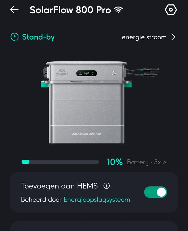

Solarflow 800 pro. 3,8 kWh
Ja dat staat ook aan. Maar hij blijft op stand-by staan
Frank
FMudde schreef op dinsdag 16 september 2025 @ 21:37:
Vreemd.
Zou je hem eens uit HEMS kunnen halen en na een paar seconden de schuif weer aan zetten.

  • BerryGosie
  • Laatst online: 28-09 04:26
Probeer hem eens in ZENKI te zetten. Kijken of het dan wel lukt.

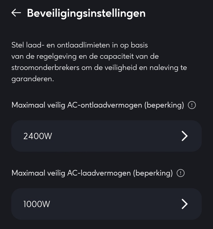

Afbeeldingslocatie: https://tweakers.net/i/u6qqaqvImmf1E0PU_DE_ULcfx2o=/x800/filters:strip_icc():strip_exif()/f/image/B02Yzav6Tja7PfRbNEoWVXKu.jpg?f=fotoalbum_large
Als je HEMS gebruikt, moet het volgende bij slimme meter modus ingesteld zijn:Afbeeldingslocatie: https://tweakers.net/i/31R8-qG95LJ0kH2VssOrJLQ9_cA=/x800/filters:strip_icc():strip_exif()/f/image/dZt9PbIPryHqHpMznl6RRM4k.jpg?f=fotoalbum_large
Daarnaast kun je kijken of je beveiligingsinstellingen wel goed staan. (Niet op 0)Afbeeldingslocatie: https://tweakers.net/i/5TZjcoC0tPVE_W0UH_SKCQr99Ss=/x800/filters:strip_icc():strip_exif()/f/image/kLouqXfzAgHATh6vB8Da01NX.jpg?f=fotoalbum_large

  • FMudde
  • Registratie: November 2022
  • Laatst online: 21-10 22:47
FMudde
gielz schreef op dinsdag 16 september 2025 @ 21:48:
Je kunt ook even de api properties ophalen via je browser. Dan zie je iig of er wel sturing plaats kan vinden.
http://<IP-BATTERIJ>/properties/report
Hoe kan ik hier zien of er sturing is.

  • FMudde
FMudde
peterbier schreef op dinsdag 16 september 2025 @ 21:45:
Vreemd.
Hij blijft in de stand-by modus staan.

FMudde schreef op dinsdag 16 september 2025 @ 22:26:
Je zou het eens handmatig proberen bijvoorbeeld 200watt naar woning.
Hiervoor moet hij uit HEMS.
Dit als test of de Zendure werkt.
Hierna weer op 0 zetten.
Afbeeldingslocatie: https://tweakers.net/i/pNEkILOsDYmKr73cm4R1iaj5__o=/x800/filters:strip_icc():strip_exif()/f/image/S7bxMB76S4TQfgcsevyoIl1G.jpg?f=fotoalbum_large
Je hebt toch wel de toegestaan uitvoer goed staan.?
Deze moet bij de SF800pro op 800 watt staan.
Afbeeldingslocatie: https://tweakers.net/i/6zRHeJU1OEp8vcEn729Y4Jt-j3g=/x800/filters:strip_icc():strip_exif()/f/image/sXD6EhcFHeAFIpAcogSGeFog.jpg?f=fotoalbum_large

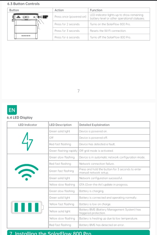

FMudde schreef op dinsdag 16 september 2025 @ 23:03:
Dat heb ik ook geprobeerd, maar hij doet niets en blijft in stand-by staan. Misschien moet hij nog bij Zendure aangemeld worden oid
Misschien ff uit zetten door de 6 seconden knop en weer aan zetten.

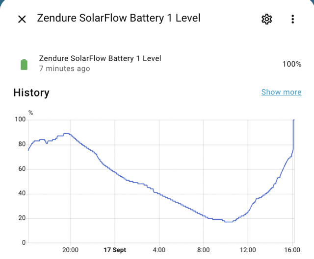

Mijn ticket met betrekking tot de capaciteit in firmware 1.06 loopt nog bij Zendure.
Tot mijn verbazing zie ik in Home Assistant dat de capaciteit nu na een aantal dagen bij ontladen weer klopt. En er is iig vanuit mijn kant niets veranderd en hij draait nog op firmware 1.06. 1.6kwh ontladen en 13% gedaald..... 8)7
Afbeeldingslocatie: https://tweakers.net/i/Dtc6nffWJwlPI5P3nH_bCoK6ank=/fit-in/4920x3264/filters:max_bytes(3145728):no_upscale():strip_icc():strip_exif()/f/image/WrLh7AjttfZVLF50cFLFpIvt.jpg?f=user_large
Zendure-HA.com | Run Zendure your way — in Home Assistant
gielz schreef op woensdag 17 september 2025 @ 07:56:
Vanochtend werd mij nog verteld dat ik geduldig moest afwachten....
Afbeeldingslocatie: https://tweakers.net/i/X-SVPtA_oIjpUCkrjcl5Qt9C480=/x800/filters:strip_exif()/f/image/IW3IyUtuUGquGNBP1cYR1cVh.png?f=fotoalbum_large

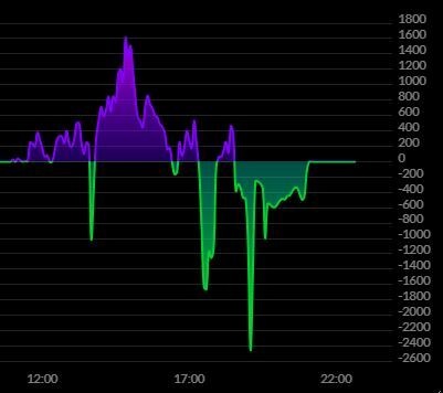

  • Chupachups
  • Registratie: Oktober 2021
  • Laatst online: 22:32
Vanochtend viel me op dat de SF800p niet volledig bijkomt bij een hoger gevraagd vermogen. Twee keer in de ochtend staat se magnetron even aan, duidelijk te zien in de piek van de batterij. Echter, de batterij ontlaad niet met het maximale vermogen van 800 W, slechts 440 W/ 470W. Het gevolg is dat het net het resterende vermogen levert (dat was overigens sowieso nodig, omdat de totale vraag > 800 W bedraagt.
Mijn vraag aan jullie: zien jullie dit gedrag ook? De P1 meter heeft een meer frequentie van 1 seconde, daar zou het dus niet aan kunnen liggen.

FMudde
peterbier schreef op dinsdag 16 september 2025 @ 23:07:
Vannacht heel de nacht uitgelaten. Vanmorgen weer aangezet. Maar blijft in stand-by staan.

FMudde schreef op woensdag 17 september 2025 @ 08:20:
Vervelend, Afgelopen maandag mijn sf800p mogen ontvangen en alles ging goed. Installatie, puur app besturing. Meteen alle limieten nagelopen, ac opladen ook toegestaan (wou even naar 100% en was avond) en access solar toegestaan. Daarna kreeg ik hem niet handmatig op op/ontladen, maar uit hems halen was de truck.
Heb geen p1 meter of andere dingen in mijn 'home' opgenomen.
(Zie de screenshots voorbij komen en kan ook niet veel anders zien)
Mini Server - PiHole, Backups, Nextcloud | NUC - HomeAssistant (docker), Zigbee2Mqtt (docker), ZwaveJSUI (docker), mqtt, P1-USB | Zendure SF800Pro | 1350Wp PV
Als ik jou was zou ik ticket inschieten bij Zendure en ze even mee laten kijken Dan is het ook handig als je je serienummer deelt.
Heb hetzelfde probleem gehad met mijn AC 2400. Ticket inschieten bij Zendure. Dan gaan ze op den duur vragen om je inloggegevens, stel ff een tijdelijk wachtwoord in en stuur die door. Vervolgens zullen ze sturen dat hij vervangen moet worden en krijg je een retourlabel. Accepteer dit niet direct! Zeg dat je eerst een vervangende SF800 wil ontvangen voordat je hem retour stuurt, anders ben je zo nog een week verder voordat je de jouwe retour hebt, daar hebt laten checken en ze erachter komen dat hij inderdaad stuk is. Ondertussen dagelijks mailen met wat de status is.

FMudde
avdwerf schreef op woensdag 17 september 2025 @ 10:09:
Ik heb inmiddels een ticket aangemaakt. Even kijken of er iets uitkomt. Ik heb het idee dat het aan de batterij ligt. Ik hoor de omvormer af en toe klikken als ik een ander plan instel. Hopelijk kunnen ze het op afstand fixen.
Ik heb hem nu maar uitgezet, anders is straks de batterij leeg. Die was 65% en staat nu op 49%.
Frank

Ik ben nu op 1.0.7 met max vermogen voor mij (1700W) de batterijen aan het vol laden om te zien hoe ze het vanaf vol gaan doen. Was net bij 80% aangeland en het laadvermogen dropt naar 1000W en gaat snel omlaag. Een minuut later zitten we opeens op 90%, en nog een minuut later op 100% :). Het lijkt erop dat ik mijn ontbrekende 20% weer terug heb.
Afbeeldingslocatie: https://tweakers.net/i/slFS20BNGpV9IMiM8vyrU-ssmqw=/fit-in/4000x4000/filters:no_upscale():strip_exif()/f/image/YtXZErDZPNee12ZrkEtX5d5Y.png?f=user_large

Mijn capaciteit is met 1.0.7 enorm toegenomen maar de onderlingen verschillen tussen de batterijen zijn wel een stuk groter nu; 5% verschil heb ik nog niet eerder gezien.
