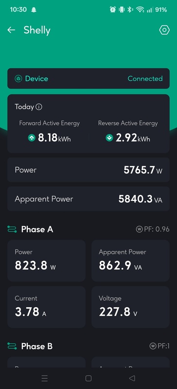

  • Aardedraadje
  • Laatst online: 20:37
Aardedraadje
Met kabelschoen

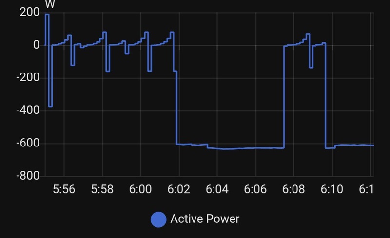

Vannacht voor het eerst NOM gedraaid via ZenSDK (Gielz) en Home Assistant. Aangepast voor DSMR4, dat wel.
Ongeveer NOM dan, maar dat ligt niet aan Gielz ;)
Wat leuk is om te zien is dat de Plugin Batterij van HW exact hetzelfde gedrag laat zien, enorm geschommel. Eerder gaf ik daarvan HW de schuld maar de NOM van Gielz doet exact hetzelfde. Dit komt NIET uit huis want zodra ik constant lever (800W op het moment, m'n torentje staat tijdelijk nog even niet op z'n plek) is de schommel weg:
Afbeeldingslocatie: https://tweakers.net/i/_WncPQwFvlGuogyWdz1xSkX_OLA=/800x/filters:strip_icc():strip_exif()/f/image/Jl4R2a5NbjI28de9FvVwvgCz.jpg?f=fotoalbum_large
Omdat de PiB en de automatisering het allebei doen, verdenk ik de slimme meter. Die stuurt elke 10 seconden een datagram maar ik heb het idee dat de data meer achterloopt.
De Zendure draait goed, wat een gaaf systeem is het, en integreren in HA was (dankzij @gielz) kinderspel :D
[ Voor 37% gewijzigd door Aardedraadje op 19-09-2025 06:44 ]

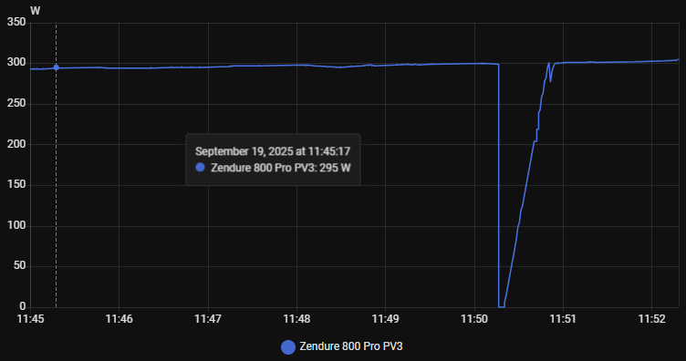

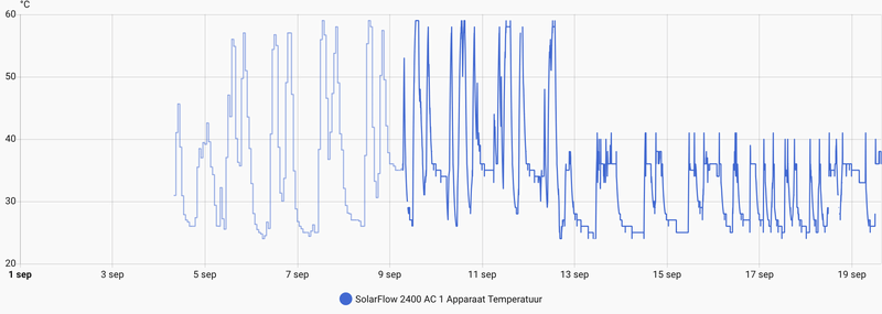

Goedemiddag allen, sinds maandag ook mijn sf800p kunnen installeren.
Vandaag eerste mooie dag zon en ben ook als een fanatiekeling aan het kijken hoe alles loopt.
Hoe de zon werkt etc etc.
Nu merkte ik alleen verschillende keren dat ik een dikke drop heb op al mijn panelen, 1 voor 1 lijkt het wel.
Is er iemand ook met een sf800p met aangesloten panelen die dit mogelijk ook ziet ?
Ohja, screenshot komt uit HomeAssistant, heb de gielz configuration gebruikt om deze info hierin in krijgen, ZenSDK local polling dus.
Ik heb 3 JASolar panelen, 450wp, elk aangesloten op een eigen ingang van de omvormer.
6mm kabel, alles naar mijn ideen netjes aangesloten. (tempraturen zijn ook niet zo heftig atm).
Afbeeldingslocatie: https://tweakers.net/i/Jud7RVR7h_1QYmfDTeI4LX0Y4TE=/800x/filters:strip_exif()/f/image/UUyfjfzTCYawx7yyYbJdcMxC.png?f=fotoalbum_large

Ja hoor hier hetzelfde, ook met zendsk, en draaien al half jaar of zo prima. Zou me er niet druk over maken, ik denk dat data dan even wegvalt.

Denk dat je api offline gaat door slecht ontvangst. Gebruik je ook de wifi sensor van mijn configuratie?
Ik heb vorige week contact gehad met Zendure met betrekking tot de api rate limiter. Deze zit er niet op en je kunt onbeperkt pollen. Wel is het dan belangrijk dat je wifi “uitstekend” is.

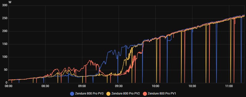

Wifi gaat niet uitstekend worden, iets met metalen garage deur, maar heb wel wifi punt buiten hangen.
Ik snap wat je zegt, maar het vreemde is niet zo zeer die drops, na de drops, zie je dat hij per 10/20 watt weer aan het oplopen is. en dat is data die 'live' uit de api komt. (en alle andere waardes zijn wel up-to-date; is maar 1 api/rest call om alle waardes op te halen toch?)
Iets meer ingezoomd op kleinere schaal, dit is 1 mptt/paneel; ze hebben het alle 3.
Afbeeldingslocatie: https://tweakers.net/i/acaM4bLZ5LEonaqu4gQhj5NlBQk=/fit-in/4000x4000/filters:no_upscale():strip_exif()/f/image/CpqmWxI3OdQxHSZCl4BDGi8M.png?f=user_large

Ik zie hetzelfde gebeuren bij mijn 2 panelen (2x 405wp). Hierbij zie ik ook dat er 1 van de 2 weg valt en dan weer in stapjes terug komt

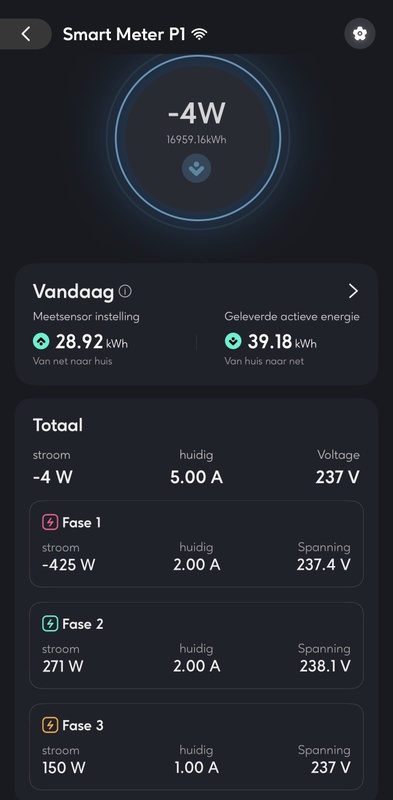

Update over Zendure P1 meter icm Landis & Gyr E360 CD2D.
Gisteren zag ik dat er een firmware update werd aangeboden voor de P1 meter.
Dit is nu versie 1.05.
Nieuwsgierig als ik was heb ik direct de homewizard active P1 splitter er tussen uit gehaald en vooralsnog werkt de zendure P1 meter nu wel direct met de E360 CD2D meter!

Ja het is 1 api call per seconden voor alles, wanneer een tekst sensor naar "Niet beschikbaar" gaat dan weet je eigenlijk al dit is een wifi probleem. Maar als ik je grafiek zo zie dan ligt het bij deze drop hier niet aan want hij komt langzaam weer terug. Wellicht is het waard om hier een supportticket voor aan te maken bij Zendure?

Is het wellicht de Maximum Power Point Tracker die om de 20 minuten (zo te zien) reset? Ze doen het alle drie dus het lijkt de bedoeling maar wel raar. Ik zou een support ticket aanmaken.

Ik ben inmiddels wel overtuigd van ventilatoren. Op 13 september geplaatst op mijn 2400AC's. Boven de 40 graden gaan ze aan, beneden de 35 graden weer uit.
[ Voor 7% gewijzigd door jk-d op 19-09-2025 15:21 ]

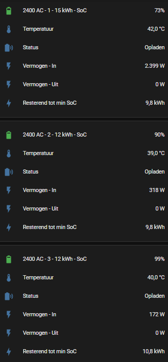

Vanochtend eindelijk 3x 1.0.7 ontvangen na meerdere verzoeken. Maar nu zie ik #2 al op 90% teruggaan naar 318 Watt:
Afbeeldingslocatie: https://tweakers.net/i/r9RxTSdBQRZx1fdLr1w3Vx4IDPE=/fit-in/4000x4000/filters:no_upscale():strip_exif()/f/image/Wea0Q2X7uQDuDbf6XewBG9O5.png?f=user_large
Terwijl ik dit type al naar 95% gegaan doordat accu 1 en 4 naar 100% zijn gesprongen:
Afbeeldingslocatie: https://tweakers.net/i/ChNFFfHQlzUPmjZDQ5fF9ogqQiQ=/fit-in/4000x4000/filters:no_upscale():strip_exif()/f/image/a2QmBEOw0IFesrBJyyZyfUVP.png?f=user_large
Nu inmiddels 97% terwijl ik dat hierboven type, #3 van 91% naar 100% gegaan. Nog 172 Watt incoming op 98%. en 5 seconden later #2 en #3 allebei 100%:
Afbeeldingslocatie: https://tweakers.net/i/Xkk5Re2s6R0Ie57N618FM94Vzuk=/fit-in/4000x4000/filters:no_upscale():strip_exif()/f/image/wlnSZeC1pyhBs135s9cawJwd.png?f=user_large
Wel goed om te zien dat #1 nu rond 75% staat, die heeft een accu extra, dus klopt wel ongeveer. Maar heel gek dat ze van 91->100% springen in nog geen 2 minuten. Goed, vanavond even legen, morgen weer naar 100% laden, zal gaandeweg wel beter gaan.

Taro schreef op vrijdag 19 september 2025 @ 15:49:
Had ik ook.. er is iets met de "bovenste" 10 procent. Zoals ik al eerder schreef sprongen bij de 1e keer vol laden op 1.0.7 alle drie de batterijen van 80/90 naar 100%. En nu zie ik nog steeds dat 1 van de batterijen bij het laden van 95 naar 100 gaat en bij het ontladen meteen weer 5% dropt.. ben aan het kijken of dit na verloop van tijd beter wordt.

ik heb sinds vandaag een sF 2400 AC en een Smart P1 meter draaien. Is het normaal dat de P1 meter bovenaan in het totaal slechts de waarden van 1 van de 3 fasen laat zien. De stroomsterkte dat hij toont is wel het totaal van alle 3. Deze avond begon de batterij ook plots 2400W terug te leveren aan het net waardoor hij binnen no-time gezakt is naar 10 procent.
Weet iemand de oorzaak van deze problemen?
dr.trimble schreef op vrijdag 19 september 2025 @ 22:42:
Heb je gecheckt of je smart meter op de compatibiliteitslijst van zendure staat, zoals die hier al enkele keren als link geplaatst is (zendure.nl p1 meter, naar beneden scrollen). Als die daar niet op staat ticket inschieten bij zendure en afwachten of ze iets kunnen doen voor je.
Hier precies hetzelfde, ik heb de zendure p1 meter op een Landis+Gyr+ E360 CM3D
kreeg een update naar V1.05 ook geen afzonderlijke fases en amperage zichtbaar in de app
Hier ook wisselvallig plotseling volgas laden en ontladen zonder reden.

Hier ook de Landis+Gyr E360 CM3D meter, weliswaar via een HW Actieve Splitter, maar de Zendure P1-meter werkt hier al maanden prima, ook met de originele ipv nieuwe firmware.
  • randyrolls
  • Registratie: Januari 2019
  • Laatst online: 06-10 22:33
Taro schreef op vrijdag 19 september 2025 @ 23:07:
Kun je hem eens proberen rechtstreeks in de Landis+Gyr, of jij dan ook dezelfde problemen krijgt.
Ik had hem besteld met de HW active splitter, ontving een 2 weg passive splitter, zowel rechtstreeks in de Landys als in de passive splitter zelfde resultaat. HW splitter nodig voor goede werking?
randyrolls schreef op vrijdag 19 september 2025 @ 23:12:
Done, wat ik zie: Totaal klopt nog steeds:
Afbeeldingslocatie: https://tweakers.net/i/RdWGaLJkdlG6Q-ByXaTtmDQi1cQ=/x800/filters:strip_icc():strip_exif()/f/image/cvberoxy6gVt1fwRXGJQytOc.jpg?f=fotoalbum_large
Maar......
Direct op de slimme meter zie ik alleen het totaal:
Afbeeldingslocatie: https://tweakers.net/i/EKXlNzZjVGjscwKre46A8BDUSJQ=/x800/filters:strip_icc():strip_exif()/f/image/7GDGSSjvrizj18Ruu38EAsRg.jpg?f=fotoalbum_large
En op de HW Actieve Splitter ook de 3 afzonderlijke fases:
Afbeeldingslocatie: https://tweakers.net/i/EW3w135X09mTQiIDPq7i1RHRUP8=/x800/filters:strip_icc():strip_exif()/f/image/Ozy7PobU30eOwivDIVRJFB1R.jpg?f=fotoalbum_large
Kortom: Voor het totaal maakt het als het goed is niet uit, maar voor de details is het voor nu beter hem via een HW Actieve Splitter te gebruiken.
De HW Actieve Splitter lijkt het proces van al die verschillende merken en types slimme meters al door te hebben gemaakt en de boodschap uit de slimme meter netjes te vertalen naar een uniforme boodschap die o.a. de Zendure P1-meter prima begrijpt.
Zoals gezegd: Sinds dag 1, en dat was vermoedelijk ook de eerste dag dat ie in NL beschikbaar was, geen enkel probleem gehad met de Zendure P1.

Uh, zendure app doet beetje raar vandaag.
Hij staat in slimme meter modus met follow the surplus
grafiek hieronder is van 1 set, beide sets doen t zelfde.
hij heeft vanacht paar keer geladen, god weet waarom.
ik heb vanmorgen modus gewisseld, hij doet dit ook in auto modus.
Dus nu weer terug naar slimme meter modus
En nu is de set weer met 3000w aan het laden 8)7
ik heb ze al een keer in/uit hems gehaald en ik heb shelly al een keer opnieuw toegevoegd, lijkt niet te helpen.
ook valt op dat ie de heletijd denkt dat er 117w van het net komt(hij geeft wel af en toe andere waarden, maar heel erg vaak die 117w) maar hij draait wel nagenoeg nom, dus is rond de 0.
en terwijl ik aan t typen ben is ie weer gestopt met laden en doet ie precies wat ik hierboven zei
Dit is heel irritant...
Toch maar snel de HA aansturing verder oppakken dan geen last van dit haha (helaas weinig tijd om er goed voor te zitten)
Afbeeldingslocatie: https://tweakers.net/i/tWIqOGYXVO_1x-QfN9XUeYUjR0Y=/x800/filters:strip_icc():strip_exif()/f/image/BEU1LNcdgEXYXwOZinbCTEbQ.jpg?f=fotoalbum_large
+/- 6kW zonnepanelen, 1x Hybrid 10kw Auto, Shelly Pro 3EM, 2x Zendure SolarFlow 2400AC met ieder 3x AB3000X (17,3kWh)

En de P1-waarde klopt wel met de werkelijkheid? En kan het zijn geweest dat vannacht een paar keer een Quooker of ander apparaat is aangesprongen, die wilde de accu's compenseren, apparaat ging uit, overshoot naar de andere kant van de ene, laden van de andere? Zoiets? Of was het echt langere tijd? Klinkt bijna alsof je P1-meter niet de juiste waarde doorgeeft.
  • markduffy
  • Laatst online: 13-07 20:49
Taro schreef op zaterdag 20 september 2025 @ 09:53:
Snap wat je zegt, maar heeft ie nog nooit last van gehad.
Heb m nu even in electricity price mode staan, maar ook nu weer die grid waarde die afwijkt.
Als ik shelly aanklik in de app zie ik wel de correcte waarde.
Hij lijkt ook wel naar de goede waarde te kijken, maar hij lijkt in de war te zijn ergens van.
markduffy schreef op zaterdag 20 september 2025 @ 10:36:
Als je de Shelly ipv Zendure P1 instelt, doet ie het dan wel goed?

markduffy schreef op zaterdag 20 september 2025 @ 10:41:
Ik heb geen zendure p1
stuur met shelly aan.
Maar in de voorpagina van HEMS zie je 1xx Watt en als je de Shelly aantikt zie je iets in de orde van grootte van 5xxx Watt? De grid waarde moet 1 op 1 de Shelly totaalwaarde zijn, pakt ie maar 1 van de fases?

Taro schreef op zaterdag 20 september 2025 @ 11:10:
Klopt die 117 lijkt bijna hard, veranderd wel soms wat, maar die staat bijna vast en staat er sowieso op t moment dat ik de app iedere keer net open.
die de fases komen alle 3 niet in de buurt van 117w
(-38x w 11xx w en 15xx w)
Ik wil n iet vervelend zijn maar de P1 waarde is de comptabele werkelijkheid. Alle andere waardes kunnen afwijken. Tweijfelen aan P1 kan alleen met heel gegronde en bewijsbare comptabele metingen.
daemonix schreef op zaterdag 20 september 2025 @ 12:23:
Als die de waarde 1 op 1 weergeeft vanuit de slimme meter heb je zeker gelijk. Ik heb echter al eerder gezien dat een P1-meter niet de juiste waarde weergeeft per fase en daardoor de optelsom niet klopt. Bijv. de EcoTracker had een firmware versie waarin 1 fase altijd op 0 stond. En we hebben hier ook allemaal kunnen aanschouwen dat de Zendure 3CT een fase had omgedraaid (zie mijn foto's) en dat de Zendure P1 ook niet altijd de juiste weergave per fase had.
Als een Shelly 5xxx Watt meet en een P1-meter 1xx Watt, dan kan het zijn dat de App iets verkeerd weergeeft of er een probleem zit in de uitlezing van de slimme meter. Maar stellen dat een P1-meter altijd de juiste waarde weergeeft is niet mogelijk. Dat de slimme meter altijd de juiste waarde doorgeeft geloof ik wel, maar tussen wat de slimme meter uitspuugt en wat de P1-meter uitspuugt kan wel ruis ontstaan.
[ Voor 7% gewijzigd door Taro op 20-09-2025 12:35 ]
  • markduffy
markduffy schreef op zaterdag 20 september 2025 @ 11:45:
No difference.
Cache wissen van de app ook niet.
ben bang dat ik moet gaan proberen de app compleet opnieuw te installeren
app opnieuw geinstalleerd, apparaten allemaal opnieuw toegevoegd.
Liet meteen weer die 117w zien.
Merk zojuist wel dat als ik vervolgens beetje ga scrollen in t startscherm laat ie soms wel het juiste from the grid en huidig verbruik zien.
maar app opnieuw openen of naar ander scherm gaan en terug, is weer geen huidig verbruik en 117w lol.
ergens iets niet helemaal lekker...
ik houd t even in de gaten.
mocht ie weer raar gaan laden als ie vanacht op slimme meter modus staat. laat ik t wel weten.

lol nu is t gewoon standaard, verbruik 117w 🤣
de 117w veranderd nu ook niet meer.
in werkelijkheid lever ik minus het huisverbruik nog zo'n 2650W terug
