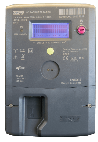

bij deze meter werkt de Zendure P1 ook niet... ( bij mij in ieder geval niet.. ) de waarden die hij laad zien kloppen niet, de Ecotracker werkt perfect..
https://cdn-www.enexis.nl...3485f4ea0ae474d5e3f43df63
Bert Luiten schreef op donderdag 14 augustus 2025 @ 18:01:
Jawel hoor, die deed het bij mij ook, probleem van verkeerde data tonen is met de laatste firmware 1.03 opgelost. Werkt perfect. Ook volgens tabel van Zendure (onderste regel, zowel 1 fase als 3 fase)

mrme12345 schreef op donderdag 14 augustus 2025 @ 18:03:
Dan snap ik niet dat ze die 1.0.3 niet gewoon uitrollen. Nu staan er dus slimme meters als compatibel maar dat is dus pas nadat je via support de nieuwe firmware gepusht krijgt.
frankj030 schreef op donderdag 14 augustus 2025 @ 18:05:
Ja misschien dat ze die nog verder aan het optimaliseren zijn met meerdere meters en dan in 1x uitrollen.

ooooh... lekker, hoe kom ik aan die versie, heb nu V1.0.2 ...
  • frankj030
  • Laatst online: 23:17
Bert Luiten schreef op donderdag 14 augustus 2025 @ 18:07:
Ik zou support verzoek doen en verwijzen naar de compatibel lijst op de P1 meter pagina https://www.zendure.nl/pr...p1?variant=46987621466367 (stond er eerst niet op). Als jouw meter als compatibel staat en het niet doet, zou ik aangeven dat je via forum hebt vernomen dat er een nieuwe versie 1.0.3 gepusht kan worden. Let op; je moet wel het SN van de Zendure P1 meteen doorgeven zodat ze dat ook meteen kunnen doen.
