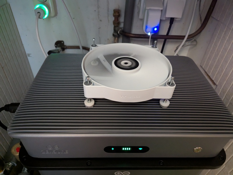

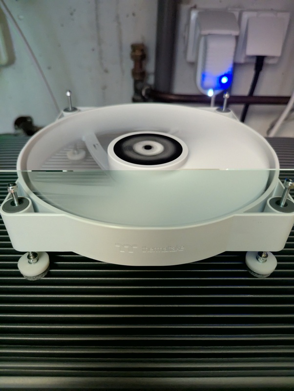

Zo moet het kunnen, staat nu op het hondje ipv op de grond. Omvormer zat al op 55°C zonder fans. Komt normaal niet boven de 42°C
Afbeeldingslocatie: https://tweakers.net/i/XZ6LI9yOVW5lEyRvInS7gKPm7SM=/x800/filters:strip_icc():strip_exif()/f/image/oKbHdz9q8G9pVs7OiHyqjlc2.jpg?f=fotoalbum_large
[ Voor 30% gewijzigd door dotternetta op 13-08-2025 19:55 ]
"Just charge the freaking thing to 100 percent" 😄
dotternetta schreef op woensdag 13 augustus 2025 @ 13:38:
Zo moet het kunnen. Omvormer zat al op 55°C zonder fans. Komt normaal niet boven de 42°C

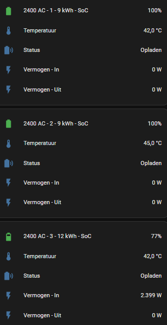

Vanochtend vroeg de 4 accu's van volgorde veranderd en nu wel een duidelijk verschil in SOC zichtbaar. Benieuwd hoe de grafiek er bij 100% uit ziet:

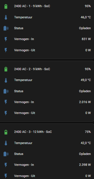

Meestal schalen ze pas af als ze bijna 100% zijn, maar nu zie ik voor het eerst dat dat al bij 94-95% start:

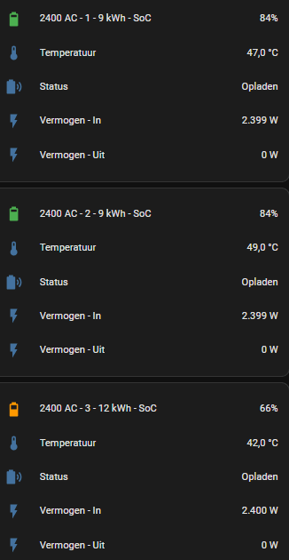

De accu's zijn door de buitentemperatuur én de temperatuur in de garage ook een stuk warmer dan anders:

Ik heb de ventilator van mijn dochter er eens ff bijgepakt. Beetje over de batterij hoek laten waaien. Omvormer werd nu 3 graden minder warm, wel een half uurtje korte geladen dan gister denk ik. Niet 1 op 1 een fair vergelijk.
De laatste 3% duurt inmiddels 23 minuten. Zit wel op 360 Watt nu. SoC zal zo wel van 98 naar 100 springen. Die hangt al meer dan 20 min op 98.

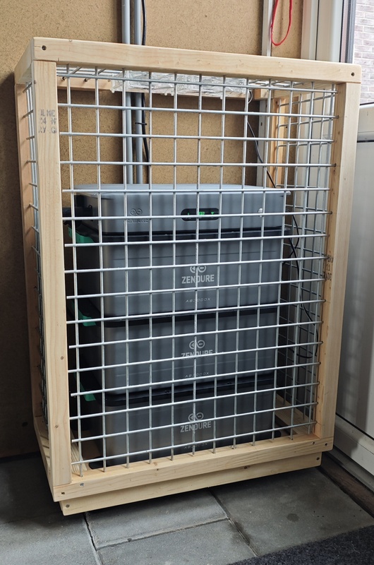

Afbeeldingslocatie: https://tweakers.net/i/um6hWTukjhqJy52vedLglxXSVs8=/800x/filters:strip_icc():strip_exif()/f/image/NydNzWxZXdC2mMzqWpfroZfc.jpg?f=fotoalbum_large
@Taro De snoertjes zijn inmiddels gearriveerd en de productie heeft kunnen draaien. Alles even doorgepiept om te checken of de polariteit klopte en er nergens stiekem kortsluiting verstopt zat. Quality control zwaaide enthousiast met het groene vlaggetje, en nu vraagt het depot alleen nog: wanneer kom je je nieuwe aanwinsten ophalen? Want er zitten fans op je te wachten!

Hier is ook een oplossing: een pc-ventilator (200 mm, 12V) en een 12V-voeding, aangesloten op een IKEA smart plug met automatisering en hysteresis. (Zendure 2400 AC Omvormer Temperatuur)
Afbeeldingslocatie: https://tweakers.net/i/exIi9LUv1dEGluH4yQ0hYtt5gwc=/800x/filters:strip_icc():strip_exif()/f/image/0o2FUySpHezvsDvufv6T86uM.jpg?f=fotoalbum_large
Afbeeldingslocatie: https://tweakers.net/i/vYU6-WCEszzAGzHA-AwaAEVU9O0=/x800/filters:strip_icc():strip_exif()/f/image/NkBNvdgUJLdPMz5DU5lst3sH.jpg?f=fotoalbum_large
Afbeeldingslocatie: https://tweakers.net/i/GQimY2m7plbuu1JnTB8wFw3XuLA=/x800/filters:strip_icc():strip_exif()/f/image/qqsDWapyJ0zgfOSLAPjHH2tv.jpg?f=fotoalbum_large
Afbeeldingslocatie: https://tweakers.net/i/izlkcEvRvqVm-Ck_qtoN42a-Syk=/800x/filters:strip_icc():strip_exif()/f/image/jRms1m27vqbNepF07gg8kS6b.jpg?f=fotoalbum_large

universum schreef op woensdag 13 augustus 2025 @ 22:37:
Nice. Zou er wel nog ff een fan guard op doen, scheelt je een bebloed vingertje

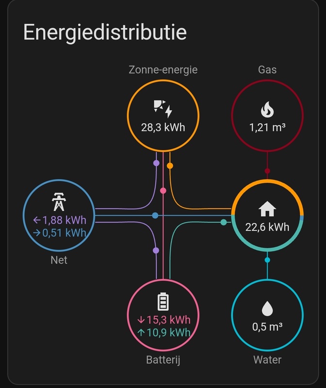

peterbier schreef op donderdag 14 augustus 2025 @ 00:09:
Een paar dagen de P1 meter van Zendure (i.p.v. Shelly) op NOM draaien.
Het werkt wel mooi nu. (13 Augustus)
Mooi overzicht, en dat maak je met HA?

Polvo176 schreef op donderdag 14 augustus 2025 @ 12:18:
Ja klopt met HA.
Deze zit er basis in gewoon wat meters toevoegen.
In mijn geval gebruik ik overal HomeWizard MID kWh meters.
Deze toevoegen en de P1 meter van HomeWizard en dan rolt dit er uit.

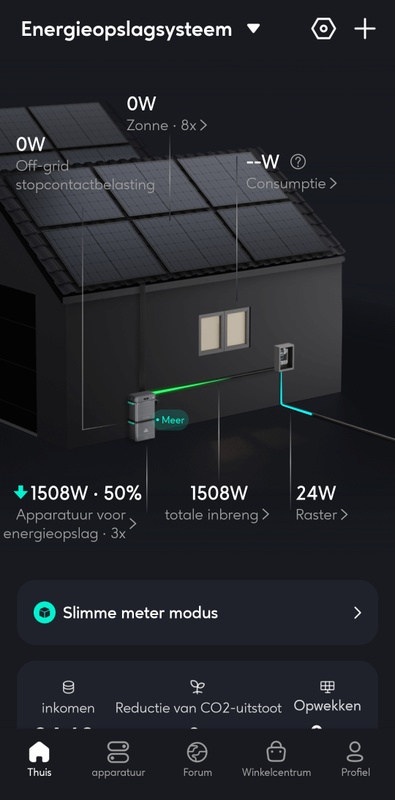

Chupachups schreef op donderdag 14 augustus 2025 @ 11:31:
Na terugkomst van vakantie de P1 meter (uit de doos fw 1.0.2) in gebruik genomen bij de SF800pro. De P1 werkt niet correct. In de app flow schema wordt consumptie als -- W getoond. Bij de P1 configatie zelf blijkt de fase vermogens wel door te komen, de optelling klopt echter niet. Ik heb een HW splitter, Zendure zit op poort 1. Mijn youless gebruik ik ter controle. De SF800pro is nu op een vaste waarde van 800W aan het produceren, terwijl laden de modus zou moeten zijn.
(NB: uploaden van de figuren werkt niet vanwege een foutmelding van tweakers over de image processor)
Volgens mij was er voor bepaalde meters nog een fw-update nodig. @Bikkelreal had dit probleem ook en dat is opgelost met 1.0.3.

Even melden bij Zendure, inclusief serienummer, dan pushen ze je een update
Chupachups schreef op donderdag 14 augustus 2025 @ 14:02:
Je hebt gelijk, ik bedoelde uiteraard poort 2 en 4. Beide geprobeerd, geen verschil. De fout is mi. software matig omdat er wel waarden binnen komen, de berekening van het totaal kloot niet omdat de negatieve waarde van Fase 3 (waarop de PV zit en de SF800pro) niet worden meegenomen .
Dat klopt ook niet en is een bug.
Ook eerder genoemd met de nieuwe firmware is dit gefixt.
Maar NOM werkt ondanks hierdoor prima.

  • dotternetta
  • Laatst online: 15-08 09:05
Puberkooi verbouwd met gevolg dat de 2 x 125 mm fans (AC2400 controlled) nu op 20 cm zitten: temp stabiliseert op 48°C
Met de fans op 12 cm: 42 °C
Binnenkort de fans op 3 cm! Ben benieuwd!
