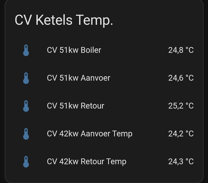

Afbeeldingslocatie: https://tweakers.net/i/Ska2aP4xzoTyanDU-hwpljxaGCI=/x800/filters:strip_icc():strip_exif()/f/image/yBkcoKIoBpdbjAUBICzsnGe3.jpg?f=fotoalbum_large
Inmiddels al iets aangepast en de addon kan ik er op klikken.
Met zo,n addon lees ik ook de aanvoer en retour uit van 2 cv kelels om de juiste delta t te krijgen om zo hoge rendement te krijgen met inregelen van de (vloer) verwarming.
Afbeeldingslocatie: https://tweakers.net/i/nNfkhUyN-7sD87zZtWMC6a0YEMw=/800x/filters:strip_icc():strip_exif()/f/image/nkJXZL4tmdCuWYQpRpBm1JyM.jpg?f=fotoalbum_large
Allemaal hobby😀

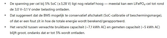

Klopt, die andere was ik :). Sinds het moment van aansluiten lijkt ons accupakket (3x AB3000x) niet meer energie te willen opslaan dan ca. 5,4 kWh op een SoC van 5%. Ik heb het ook met 1x accu geprobeerd en kom dan tot 1,7 kWh, dus exact een derde. Dit vind ik wel erg karig t.o.v. de 2,88 kWh die er in zou moeten zitten :-(.
Sinds een paar dagen ben ik de report data aan het opvragen en vastleggen en wat mij opvalt is, dat de accu's stoppen met ontladen, terwijl het voltage nog relatief hoog is. Op 5% is de totale batVolt 4,930, de totalVol van de losse accu's tussen de 4,920 en 4,940 en de minVol en maxVol van de losse cellen op 3,29 en 3,30.
De verschillende waarden eens door ChatGPT gegooid die tot onderstaande conclusie kwam:
Afbeeldingslocatie: https://tweakers.net/i/r4W0Of-ycfge0h2A5EfpewLsW7g=/fit-in/4920x3264/filters:max_bytes(3145728):no_upscale():strip_icc():strip_exif()/f/image/66YZfb9YdN4C3ivPPPZcGYx7.jpg?f=user_large
In de afbeelding van @Bikkelreal zie ik eenzelfde voltage maar met een SoC van 70% en bij mij slechts 5%. Dat lijkt mij een bevestiging, dat bij mij (veel) te vroeg wordt afgeschakeld.
Verder ben ik benieuwd naar de voltages bij een systeem op SoC 5 of 10%, die wél goed functioneert en de hoeveelheid kWh wél overeenkomt met de verwachting. Zou iemand hier dus de report output kunnen posten bij 5 of 10% SoC? Dat zou mij en @masterant waarschijnlijk zeer helpen.
Hiermee ga ik dan ook maar een ticket aanmaken bij Zendure, maar ook mijn leverancier even een vraag stellen.

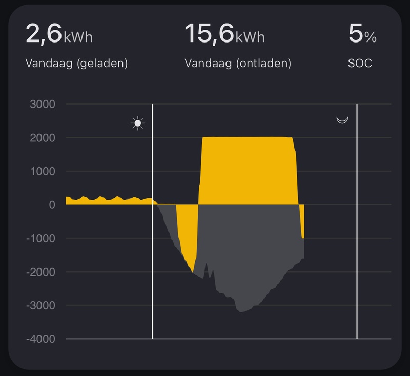

Hier 3 accu's, nu op 9%. Elke dag tot 100%. 1x zelf 9.6 kWh ontladen 😄 (minimum op 5, haal ik niet de laatste week)
{"timestamp":1754812373,"messageId":24,"sn":"HO","version":2,"product":"solarFlow2400AC","properties":{"heatState":0,"packInputPower":0,"outputPackPower":64,"outputHomePower":0,"remainOutTime":771,"packState":1,"electricLevel":9,"gridInputPower":64,"solarInputPower":0,"solarPower1":0,"solarPower2":0,"solarPower3":0,"solarPower4":0,"solarPower5":0,"solarPower6":0,"pass":0,"reverseState":0,"socStatus":0,"hyperTmp":3081,"gridOffPower":0,"dcStatus":1,"pvStatus":0,"acStatus":2,"dataReady":1,"gridState":1,"BatVolt":4897,"socLimit":0,"writeRsp":0,"acMode":1,"inputLimit":65,"outputLimit":4,"socSet":1000,"minSoc":50,"gridStandard":4,"gridReverse":2,"inverseMaxPower":2400,"lampSwitch":1,"gridOffMode":2,"IOTState":2,"fanSwitch":1,"fanSpeed":0,"bindstate":0,"VoltWakeup":0,"OldMode":0,"OTAState":0,"LCNState":0,"factoryModeState":0,"ts":1754812367,"tsZone":14,"smartMode":1,"chargeMaxLimit":2400,"phaseSwitch":1,"packNum":3,"rssi":-48,"is_error":0},"packData":[{"sn":"","packType":5,"socLevel":10,"state":1,"power":4,"maxTemp":2981,"totalVol":4890,"batcur":1,"maxVol":326,"minVol":326,"softVersion":4103,"heatState":0},{"sn":"","packType":5,"socLevel":9,"state":1,"power":4,"maxTemp":2951,"totalVol":4900,"batcur":1,"maxVol":327,"minVol":326,"softVersion":4103,"heatState":0},{"sn":"","packType":5,"socLevel":8,"state":1,"power":4,"maxTemp":2951,"totalVol":4900,"batcur":1,"maxVol":327,"minVol":326,"softVersion":4103,"heatState":0}]}
Volgens mij werkt het goed:
Afbeeldingslocatie: https://tweakers.net/i/RrohFuVrLoJE3UnVZCC_MOzE9KY=/x800/filters:strip_icc():strip_exif()/f/image/cbJheIk4lcQRwQBxDWKhEWdF.jpg?f=fotoalbum_large
Afbeeldingslocatie: https://tweakers.net/i/nfG_6Zw9vWuIFakAgHUnFb8jrUo=/x800/filters:strip_icc():strip_exif()/f/image/ZfqsyWHPyPfARCGOSvTDjO89.jpg?f=fotoalbum_large
[ Voor 11% gewijzigd door dotternetta op 10-08-2025 10:12 ]
"Just charge the freaking thing to 100 percent" 😄
@dotternetta haal even je sn weg 😜

Een discharge van 7,76 lijkt mij prima inderdaad. Het bijzondere is, dat de voltages bij 9% niet heel veel lager zijn, dan bij mijn systeem. Toch krijg ik er hooguit 5 kWh uit 8)7.
V.w.b. de algemene discussie over het conservatief zijn bij ontladen... Ik vind als een leverancier adverteert met 2,88 kWh, dat wij dan minimaal 90% zouden moeten kunnen gebruiken en niet 60%. Daar hoef ik als consument niet akkoord mee te gaan.
Ik was erg enthousiast de laatste weken over Zendure, tijdens het lezen van het forum, maar nu na de eerste resultaten is dit wel behoorlijk afgenomen. Voorlopig ga ik ervan uit, dat er ergens een technisch issue is, wat opgelost kan worden. Wel fijn om te zien dat ik niet de enige ben met dit issue, dan sta je naar support toch net iets sterker, lijkt mij.
  • dotternetta
  • Laatst online: 21:40
Jacqui schreef op zondag 10 augustus 2025 @ 10:10:
9,4 kWh zelfs! Ben benieuwd wat Zendure gaat doen. Dit kunnen ze niet negeren.

3 24 50,10 123 12,3 616 29,71
Opmerkingen:
De waarden van batcur zijn inderdaad in tienden van een ampère.
Vermogen (power) klopt precies met spanning × stroom.
Alle temperaturen zijn netjes laag, rond de 30 °C.
SOC loopt vrij dicht bij elkaar; ze laden gelijkmatig op.
Als je wil kan ik ook berekenen hoelang het duurt tot ze alle drie vol zijn bij deze laadsnelheid. Dat kan handig zijn om te voorspellen wanneer hij stopt met laden.
[ Voor 5% gewijzigd door dotternetta op 10-08-2025 11:46 ]

  • markduffy
  • Laatst online: 13-07 20:49

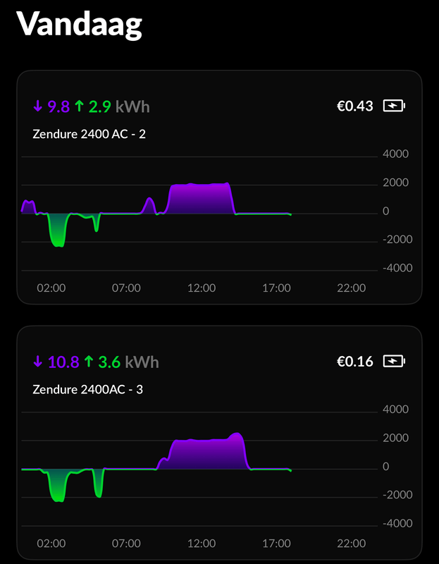

Ik ga eens gebruik maken van de tip om even te herstapelen en opnieuw in de app te zetten.
Heb al langer t gevoel dat 1 set (1x2400 met 3 accus)
niet levert wat ie zou moeten doen. (spreiding in percentage wordt steeds groter en gaat richting 25% afwijking van elkaar)
Vandaag even concreet bijgehouden:
ontladen vanaf 10.00 op 3000w
alleen aanbouw vanaf 11.54 op 2400w ander standy
keuken, 85 tot 5% : van 00.00 tot 11.55 4.41kwh
4.41/80*100= 5,51kwh
aanbouw, 88 tot 5%: van 00.00 tot 12.58 6.67kwh
6.67/83*100= 8,04kwh
Als ik dit zie lijkt 1 set niet echt mee te doen.
Eens proberen, keep you updated 💪
+/- 6kW zonnepanelen, 1x Hybrid 10kw Auto, Shelly Pro 3EM, 2x Zendure SolarFlow 2400AC met ieder 3x AB3000X (17,3kWh)

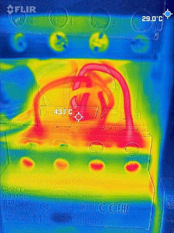

Voor een ieder die denkt dat het wel wat mee valt en zijn 2400 W niet op een dedicated groep zet:
Mijn onderverdeler voor 1 fase PV en 1 fase AC2400 na 2 uren laden. Er loopt 1800 W door 1 fase en 2400 W door de andere. Waar de kabels bij elkaar komen wordt het lekker warm. Bovenste draden zijn 2,5 mm², onderste dikker.
Gebruik je verstand!
Afbeeldingslocatie: https://tweakers.net/i/4uVTILaWdEGKenzZaOFp3uV6-KQ=/x800/filters:strip_icc():strip_exif()/f/image/X5w2y6hzBtRjokJDSczveLrs.jpg?f=fotoalbum_large
Afbeeldingslocatie: https://tweakers.net/i/qg-Qwafja0SLEj32nccyWiHBKcQ=/x800/filters:strip_icc():strip_exif()/f/image/TFVj2bDwf25mcIphs4I7iAFu.jpg?f=fotoalbum_large

  • dotternetta
markduffy schreef op zondag 10 augustus 2025 @ 13:08:
Waar interpoleer je ze met verschillende waarden?
  • Bikkelreal
  • Registratie: Januari 2024
  • Laatst online: 23-09 20:36
dotternetta schreef op zondag 10 augustus 2025 @ 13:11:
Mmm dus je hebt als ik het goed begrijp een B20 3 fasen automaat met daarop 1 PV op een fase en de andere fasen een 2400AC?
En voeding 4mm? en uit 2,5mm? (dit is goed)
  • markduffy
dotternetta schreef op zondag 10 augustus 2025 @ 13:20:
Deze gegevens komen nu direct uit de zendure app.
  • dotternetta
markduffy schreef op zondag 10 augustus 2025 @ 13:31:
Sorry, moest "waarom" staan. De ene deel je door 80 de ander 83
  • markduffy
dotternetta schreef op zondag 10 augustus 2025 @ 13:35:
aaah 😉
dat was de soc van iedere set.
88%soc en 83%soc waren ze om 00.00 vanacht.
heb al eerder vanaf 100 gekeken alleen toen niks genoteerd, maar zag gelijkwaardig (en dan trek je toch jezelf in twijfel hahah 🤣)

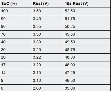

  • Laatst online: 16:47
gielz schreef op zondag 10 augustus 2025 @ 09:57:
Hier 5x ab3000x met firmware 1.04. Hij is net op 100% beland dus zal ze eens leeg trappen met 2000 watt.🤞🤞
Ben benieuwd.
Ik heb de ontlaadtest afgerond met een 2400 AC (firmware 1.04) en 5 stuks AB3000X (14,4 kwh) via zenSDK.
Van 100% naar 10% 46,17 volt (visueel 4%) kwam er 14,16 kwh prik uit de batterij. Ik heb ontladen met 2000 watt waardoor er wel iets meer uitkomt dan met 2400 watt. En dit is extern gemeten met een Shelly PM Mini Gen3.
Afbeeldingslocatie: https://tweakers.net/i/txp91R7mqNzFJduYPkD9r2-yGYg=/800x/filters:strip_icc():strip_exif()/f/image/lJXfqTX2lIdRQcOkmbrZQ1bV.jpg?f=fotoalbum_large

gielz schreef op zondag 10 augustus 2025 @ 17:41:
👍🏼 Mooi man! Ik heb vandaag 8,04 kWh geladen in 95% (3 accu's). Is "from grid" in de app wat er van het net wordt gehaald of wat er de accu's in gaat? Wat is het verschil bij jou tussen de app en je shelly?

klump4u schreef op zondag 10 augustus 2025 @ 17:58:
Vanmorgen inderdaad het verwachte gedrag (gelukkig). Eerste overschot gaat de 2400AC laden en zo gauw er op een van de andere 2 fases minimaal 6A opwek is dan begint de Easee met eerst 1 fase te laden en zo gauw er 6A of meer op alledrie de fases is dan gaat hij op 3 fase laden. De Easee equalizer en de intregratie van @gielz werken samen zoals ik gehoopt had. Ik moet alleen nog wat omgooien in de meterkast zodat de fases zo snel mogelijk genoeg opwek hebben. Eigenlijk al bijna klaar voor 2027 :)
Mooi man. En in welke modus werkt het dan?
Hierbij het laadresultaat van vandaag, 3xAB3000X #2 vs 4xAB3000X #3: 1 kWh verschil, met 2880 Wh extra:
Afbeeldingslocatie: https://tweakers.net/i/M-Cin5QbmGK-Ikx6WzMJcXdmyHc=/x800/filters:strip_exif()/f/image/RQOyGIvOnbPSn13GysqQMDPE.png?f=fotoalbum_large
Ik zal de volgorde van de accu's ook eens wisselen, kijken of dat uitmaakt.
Ps. let niet op het ontlaadcijfer, ze zitten allebei nog 100% vol.

  • Bikkelreal
Taro schreef op zondag 10 augustus 2025 @ 18:22:
Ik denk dat je bij nr #3 met 4 accu`s er 8,47KW uit krijgt ;) zoiets heb ik
Set status update:
ieder geladen met 1500w
keuken, 5% naar 100%, 6,34kwh van 13.40 tot 18.20 (4u en 40min)
Aanbouw set was op dat moment 83%.
aanbouw, 5% naar 100%, 8,98kwh, van 13.40 tot 19.59 (6u en 19min)
beide staan op standby nu.
zal ze daar nog eventjes een uurtje of 2 op laten staan.
De keuken liep in t begin even 2% achter, maar heeft m qua percentage al snel ingehaald en was daarna dus dik 1,5u eerder vol
Hmm, beetje in dubio wat nu de volgende stap is voor ik contact op ga nemen.
Denk nog een keertje volledig ontladen op 500w p/s
even kijken of de getallen er iets anders uit gaan zien.
ps. ik heb het laadvermogen nog wel even gecheckt met wat shelly zag op die fase en dat komt overeen.
[ Voor 3% gewijzigd door markduffy op 10-08-2025 21:16 ]

Dat gaat niet goed nee 😞

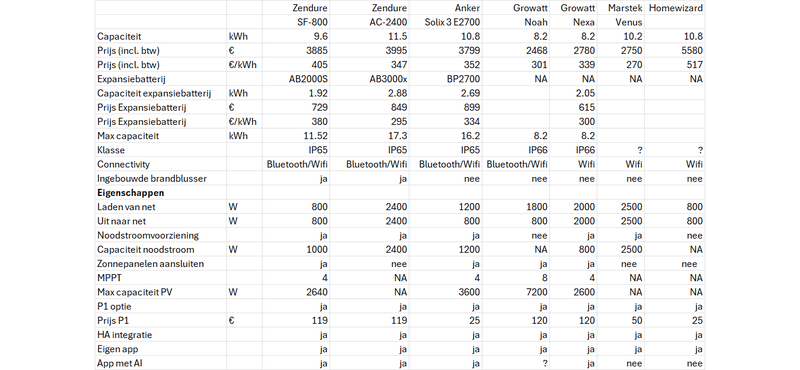

Ik heb mijn vergelijkingstabel stekkerbatterijen nog wat uitgebreid. De meeste gangbare merken staan er nu in. Om een eerlijke vergelijking te maken heb ik de capaciteit zo dicht mogelijk bij 10 kWh gezet.
Afbeeldingslocatie: https://tweakers.net/i/yq4_e5FWC7ZhD51CHJyiyIJ34Rg=/800x/filters:strip_exif()/f/image/p2RsRSUGlmuBvuEt4G57fkKn.png?f=fotoalbum_large
N.B.: De tabel is niet uitvoerig gecontroleerd en kan nog fouten bevatten. De prijzen kunnen van dag tot dag fluctueren en zijn een momentopname van 10-8-2025.
Hoop dat iemand er iets aan heeft om zijn keuze te maken. (Natuurlijk staat in dit forum Zendure in de eerste twee kolommen)
Tabel is bedoeld als een simpele vergelijking en zoals eerder vermeld, geeft geen info over kwaliteit. Mocht iemand een fout tegenkomen hoor ik het graag.
[ Voor 5% gewijzigd door HHF op 10-08-2025 23:26 ]

@HHF Bedankt voor de overzichten, waardevol. Dit past echter een volgende keer wel beter in het algemene topic: Het grote plug-and-play thuisaccu's met een stekker topic.
Bedoel je met SF800 de SF800Pro? Want de SF800 is een micro-omvormer. De SF800Pro kan met 1000 Watt AC laden ipv 800.
IP klasse van de HW: Geen naar mijn weten.
[ Voor 6% gewijzigd door Taro op 10-08-2025 23:44 ]

Taro schreef op zondag 10 augustus 2025 @ 23:43:
Inderdaad de Pro. Ik heb voor de bijna alle fabrikanten de meest recente versie van de thuisbatterij genomen.
15 kWp panelen, Solax omvormer, gasloos, warmtepomp Bosch Nefit, 1EV EQA

  • Laatst online: 22:42
HHF schreef op maandag 11 augustus 2025 @ 07:44:
En waarom staat er dan 9,6 kWh voor de capaciteit bij deze SF800 (Pro)? En verder, voordat mensen verkeerde aannames doen: er is geen brandblusser ingebouwd, alleen brandvertrager.

HHF schreef op zondag 10 augustus 2025 @ 23:25:
De SF800pro laadt met maximaal 1000W vanuit het net, niet met 800W.

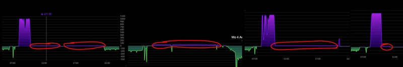

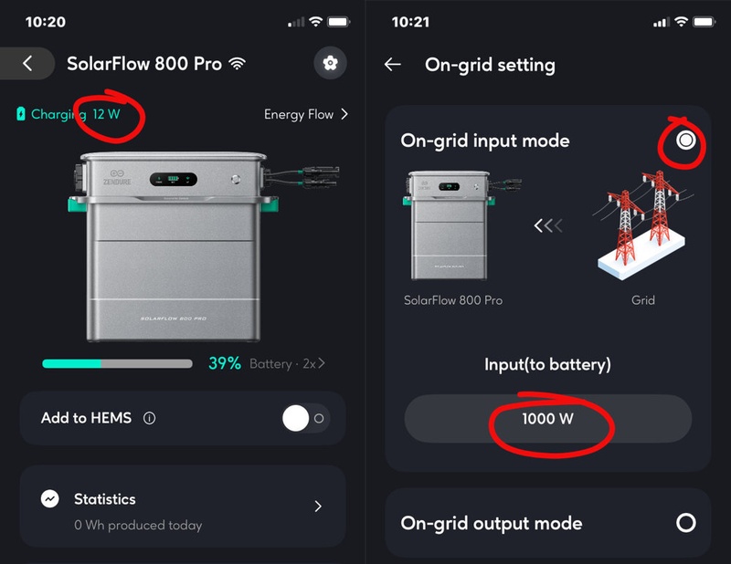

Vanochtend voor de tweede keer nu dat de SF800Pro niet meer wil laden. Hij blijft een beetje hangen op ±40W, gaat soms in Standby. Als ik HA helemaal loskoppel en via de app alles instel maakt geen verschil (krijgt geen andere commando's ofzo). Dit is firmware versie 1.0.7, en dit is niet fijn. Hij 'hangt' niet, want hij gaat wel op commando in Standby of in Laden, maar het laadvermogen komt nooit hoger dan ±40W.
Niemand anders die dit ziet? Ik draai @gielz's NOM 1.0 setup in HA. Kan het zijn dat de SF800Pro toch een beetje in de war raakt van al die commando's? Ik noem het geen freeze, maar het enige dat helpt is volledig uit- en weer aanzetten.
Afbeeldingslocatie: https://tweakers.net/i/QgLyTBhi39VjH3yTCOXv3hFEjlo=/800x/filters:strip_icc():strip_exif()/f/image/3wSsBPi9ZOeywlWjEC1kwVp0.jpg?f=fotoalbum_large
Edit: ik zie dat dit nu al sinds 2 augustus regelmatig gebeurt, soms laadt ie een hele dag op ±20W. Ik heb op 1 augustus firmware v1.0.7 geïnstalleerd, toeval? :-(
Afbeeldingslocatie: https://tweakers.net/i/znb3RtIsPAZMzywrJdIz4_kXDlM=/800x/filters:strip_icc():strip_exif()/f/image/uAeDBIbFI7bUMniwEUu1uYlh.jpg?f=fotoalbum_large
[ Voor 20% gewijzigd door TCMR op 11-08-2025 10:56 ]
