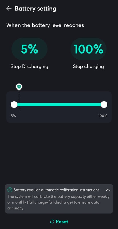

markduffy schreef op zondag 10 augustus 2025 @ 20:12:
Set status update:
ieder geladen met 1500w
keuken, 5% naar 100%, 6,34kwh van 13.40 tot 18.20 (4u en 40min)
Aanbouw set was op dat moment 83%.
aanbouw, 5% naar 100%, 8,98kwh, van 13.40 tot 19.59 (6u en 19min)
beide staan op standby nu.
zal ze daar nog eventjes een uurtje of 2 op laten staan.
De keuken liep in t begin even 2% achter, maar heeft m qua percentage al snel ingehaald en was daarna dus dik 1,5u eerder vol
Hmm, beetje in dubio wat nu de volgende stap is voor ik contact op ga nemen.
Denk nog een keertje volledig ontladen op 500w p/s
even kijken of de getallen er iets anders uit gaan zien.
ps. ik heb het laadvermogen nog wel even gecheckt met wat shelly zag op die fase en dat komt overeen.
Update,
Data uit Zendure app zelf.
Ben nu zelf in deze excel even paar keer bij aan het houden om te zien of dat er wat veranderd in de loop vd tijd.
Weet iemand toevallig hoeveel inflow of outflow de Zendure app aangeeft bij iemand anders van 5-100% (of 100-5%) voor een set met 3 batterijen?
(ter vergelijk)
Ik denk dat set 2 prima getallen geeft voor 3 batterijen (grove rekensom 3x2,88 =8,64kwh, met 10% omvormverlies 8,2kwh en de minimaal 5% niet benutte energie, maakt 7,8kwh wat ongeveer over blijft)
Ontladen vanacht:
Discharge
Date 11-aug 11-aug 11-aug
Time 00.00 8.49 10.44
Power set 1 700W depleted, stand-by depleted, stand-by
Power set 2 700W 700W depleted, stand-by
SOC set 1 100% 5% 5%
SOC set 2 100% 21% 5%
Total outflow set 1 :6,16kwh Total hours set 1: 8hr and 49min
Total outflow set 2: 7,5kwh Total hours set 2: 10hr and 44min
Verschil deze keer 1,34kwh
Waar die bij de vorige ontlading 2,26kwh verschil had.
Gat lijkt kleiner te worden dus. (Verschil vlak voor leeg of vol is inmiddels van 22% terug naar 12%)
-Beide sets nu uit HEMS gehaald.
-Manueel charge en/of discharge 1500W per set
Ik zal even blijven vergelijken tot ik zie dat er geen verbetering meer in zit en deel tzt dit weer met jullie.

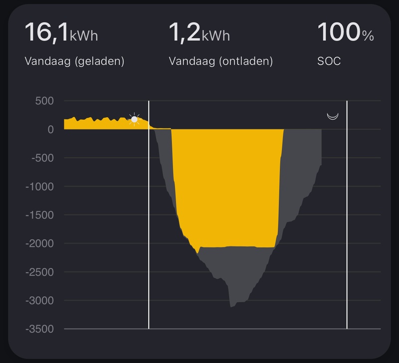

Gister mijn 3 accu's kWh's gepost
"Just charge the freaking thing to 100 percent" 😄

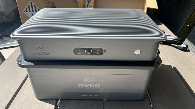

Heb de set (6x ABS3000X) vanmorgen toen er nog 14% over was maar er alweer zonnestroom beschikbaar was even op handmatig max ontladen gezet tot 5%. Had misschien gehoopt dat tussen de 10% en 5% dan nog aardig wat kWh zou zitten maar dat is niet het geval. Sinds gister (100%) rond 19:00 en vanmorgen tot hij op 5% kwam slechts 9,2kWh uit batterijen gekregen.
Vanmorgen wel mail gehad van Zendure dat ze er mee bezig zijn en wat aanvullende info gestuurd, maar nog geen oplossing o.i.d. in zicht.

Even een update uit mijn 3x AB3000x systeem:
Met 3x accu aangesloten werd er niet meer dan 5,4 kWh geladen en ontladen per cyclus (5% <-> 100%)
Daarna per stuk de accu's aangesloten, waarbij de eerste op 1,7 kWh bleef steken.
Gisteren de 2e aangekoppeld en is er 2,3 kWh ontladen en liefst 3 kWh geladen.
Deze lijkt dus meer volgens verwachting te functioneren (y).
Vanavond weer ontladen... En dan de 3e nog maar testen.
Wellicht dat de eerste accu niet helemaal lekker is, maar daar komen we nog wel achter :).
  • dotternetta
  • Laatst online: 21:40
Jacqui schreef op maandag 11 augustus 2025 @ 15:59:
Afbeeldingslocatie: https://tweakers.net/i/NpQhOB1wM8W6Z0N_IQ1OPEC6H2o=/fit-in/4000x4000/filters:no_upscale():gifsicle():strip_exif()/f/image/DXplPwnzhQowNGwgwRWu15Sm.gif?f=user_large

  • markduffy
  • Laatst online: 13-07 20:49
viel me nu deze knop op,
reset min max setting, of reset accu kalibratie?
De accu's lijken steeds dichter bij elkaar te komen, alsof het een aantal keer nodig heeft...
ben van 27% naar 22% naar 12% verschil onderling (en gaat ook meer kwh in en uit.
Ik houd dit nog ff aan.. anders de reset kalibratie eens proberen.
Afbeeldingslocatie: https://tweakers.net/i/O_-nI7sK1CpZ8WrD8SAJFJTyaT4=/x800/filters:strip_icc():strip_exif()/f/image/vxUhvbxqkXDQs4GdDclHOOaE.jpg?f=fotoalbum_large
+/- 6kW zonnepanelen, 1x Hybrid 10kw Auto, Shelly Pro 3EM, 2x Zendure SolarFlow 2400AC met ieder 3x AB3000X (17,3kWh)
  • dotternetta
markduffy schreef op maandag 11 augustus 2025 @ 16:58:
Waar had je ze normaal op?
  • masterant
  • Laatst online: 17-10 11:29
De reset hier zet gewoon de waardes terug naar 10-100%, naar mijn weten doet het niks anders dan dat.

  • frankj030
  • Laatst online: 19-10 07:44
Die boodschap over calibreren onderaan heb ik nog nooit gezien in de app op die plek. Weet niet of het wat zegt maar wilde het je wel even meegeven.
Afbeeldingslocatie: https://tweakers.net/i/WnojVFMIGY9t-eRGKei__HV-L8A=/x800/filters:strip_exif()/f/image/gOS2lyh9ODPxJLbDmx61GfT4.png?f=fotoalbum_large
[ Voor 16% gewijzigd door frankj030 op 11-08-2025 18:21 ]
  • markduffy
frankj030 schreef op maandag 11 augustus 2025 @ 18:13:
ik denk omdat ik ze nu uit hems heb gehaald

Na de ontlaadtest van gisteren nu weer volgeladen met onze grote vuurbal. Hij heeft dus 2 uur gedaan over 98% tm 100%. Het was dus wel weer even nodig zo te zien.
Firmware 1.04 en 4 batterijen van dezelfde batch en 1 review batterij via zenSDK.

Na een week alleen thuis is de rest van het gezin er weer 😅 Zie het gelijk: de update heeft goed geholpen, 5% is 5% en zakt niet verder:Afbeeldingslocatie: https://tweakers.net/i/YWL3jdUFpr-cfB_14GqdJhuXiG8=/800x/filters:strip_icc():strip_exif()/f/image/tpVGKqHO5yJalvYs9SFl0X33.jpg?f=fotoalbum_large

Dit denk ik dus ook dat er gewoon veel onbalans is. Support geeft aan om per accu te laden/calibratie uit te voeren (lees: op 100% laten staan). Ik vermoed dat dit gewoon het process versnelt en dat ze het daarom voorstellen.
Ik had aangegeven dat ik niet tot 0% kan ontladen maar tot 5%, maar zij gaven aan dat ze echt een 0% wilden dus meteen maar gevraagd hoe zij dat willen bereiken als ik AC ontkoppel en iets op de off-grid outlet steek stopt die toch echt bij 5%. Standby modus kan denk ik wel weken of maanden draaien op die laatste 5%.
Edit: meer mensen die firmware v1.0.6 in de app zien maar HA meldt 1.0.7?

Afbeeldingslocatie: https://tweakers.net/i/YTocNN4xp8vs47bWL_XlJFSS9FU=/800x/filters:strip_icc():strip_exif()/f/image/ggajSDUKAx736lMgU6Ase8IG.jpg?f=fotoalbum_large
(ChatGPT de ingezoomde grafiek laten bekijken en die rekent 0,4 kWh uit, daarmee zou ik ongeveer een uur langer NOM kunnen draaien)
Ja, met V1.0.6 en 3 accu's geen capaciteit problemen. 7,6 kWh ontladen tot 5% lijkt volgens mij precies te kloppen met 3 accu's, correct me if I'm wrong.

Laden-ontladen gaat voor mijn gevoel en data wel ok. Maar nog steeds jumps in charge level. Min was 22%, max1 90% en plotselinge sprong naar 96%. Settings zijn 10%-90%
Afbeeldingslocatie: https://tweakers.net/i/I_Y2ZyrTLSCux-8OgF3TnHt3MOY=/x800/filters:strip_icc():strip_exif()/f/image/ucyLCXWLyiSkU2g6wBUoBWtb.jpg?f=fotoalbum_large

De SOC spingt omhoog en omlaag. Het systeem weet niet wat de SOC is door de vlakke spanningscurve van LPF. Heb je deze al gezien? YouTube: LiFePO4 Longevity Discussion! Why Charge to 100%?! For Solar??

Dank voor het delen. Hij is wel duidelijk in de video :P Dagelijks zie ik een kleine jump in 1 minuut van ca 85%-89/90%, soms nog later jump naar 4-5% meer. Ik zette de max 1x per week op 100% maar blijkbaar niet voldoende. Ik zal de max nu op 100% laten staan en kijken of het beter gaat.

Afbeeldingslocatie: https://tweakers.net/i/lVg7SjXFbWFBj1fN9-xF5JFMHgQ=/800x/filters:strip_icc():strip_exif()/f/image/UAbTncnGb9n6j7uiWg56llcX.jpg?f=fotoalbum_large
Daar is die dan hoor! Kwam met 64% batterij. Gelijk aangesloten en kan direct het overschot vanuit het zonnetje de batterij in stoppen. Eerst eens Zendure eigen HEMS proberen.
