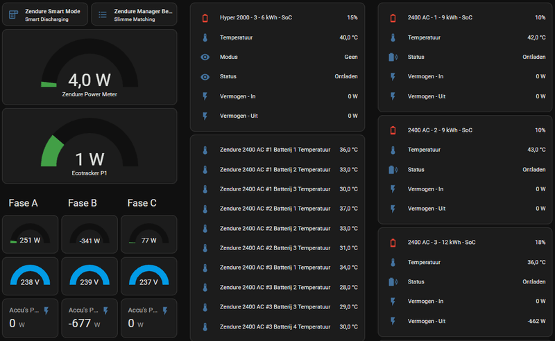

Ik had gisteren na 2 uur ontladen met 800 W op een niet gekoelde Hyper 53 graden op de Hyper en 32 graden op batt 1 en 29 op batt 2.
Bij opladen werden de batterijen 3 graden warmer.
De andere Hyper met fans is nu 2 uur bezig met 800 W ontladen, batt 1 is 30 graden, batt 2 is 27 graden.
Gekoeld en niet gekoeld scheelt bij mij dus net 2 graden op de batterijen.
De gekoelde Hyper is nu 42 graden, dat scheelt tussen gekoeld en ongekoeld dus 11 graden.
Ok, conclusie van 3 uur lang max ontladen (Even kort door de bocht). #1 en #2 zijn echt net op 10% aanbeland en gestopt met ontladen. #3 en de Hyper hebben nog capaciteit over. De 4e accu werkt dus prima, de SoC weergave is niet goed.
#1 & #2: 8640 Wh - 3x2400 Watt = 1440 Wh. SoC staat op 10%, 1440/8640 = 16.6% SoC.
#3: 11520 Wh - 3x2400 Watt = 4320 Wh. SoC staat op 18%, 4320/11520 = 37.5% SoC, nogal een afwijking, bijna 20% weergave verschil.
Conclusie: De dubbele fan zorgt voor 9-10 graden extra lagere temperatuur voor de omvormer op de hoogtepunten en 6-7 graden verschil vlak na het stoppen van ontladen. Dus wat mij betreft zeker de moeite waard.
Nu zie je ook wel een verschil in de accutemperaturen, ook daar heeft het effect:
Afbeeldingslocatie: https://tweakers.net/i/hIUNTqjAtLgGfif9lGk5sANzlwg=/800x/filters:strip_exif()/f/image/iogdgMsQH2eWawSrB185d9qy.png?f=fotoalbum_large

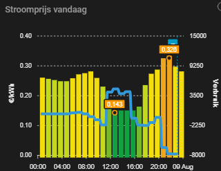

Inmiddels zorgt 2400AC - 3 voor de NOM, allemaal krijgen in de 2 duurste uren morgenochtend nog een trigger om maximaal te ontladen. Heb alvast de zondag 100% SoC automation handmatig uitgevoerd, dus ipv 10-98% wordt morgen 5-100% gehanteerd aangezien er morgen veel goedkope uren zijn. Alle 4 zullen dus vannacht tot 5% ontladen en morgen overdag tot 100% laden. Dan via de HW Energy Socket de balans opmaken van hoeveel kWh er in #2 en #3 is gegaan. Daarna voor de volledigheid uiteraard in de avond ook weer meten hoeveel er richting 5% uit gaat.
Dit heeft vandaag tot het volgende Zonneplan resultaat geleid:
Afbeeldingslocatie: https://tweakers.net/i/vPe7GDYmvb-PKbkVsoL7MH_wtkw=/x800/filters:strip_exif()/f/image/eHKodr4kDuLA2xPlsmWF0Kgb.png?f=fotoalbum_large
Verbruik vs tarief, y-as onder nul, volledig automatisch via HA met dank aan @FireSon:
Afbeeldingslocatie: https://tweakers.net/i/wiMtKS80XEV8X1I3sJJKTaYJlI4=/fit-in/4000x4000/filters:no_upscale():strip_exif()/f/image/VTPAgu80HAri38r3VUcItROZ.png?f=user_large

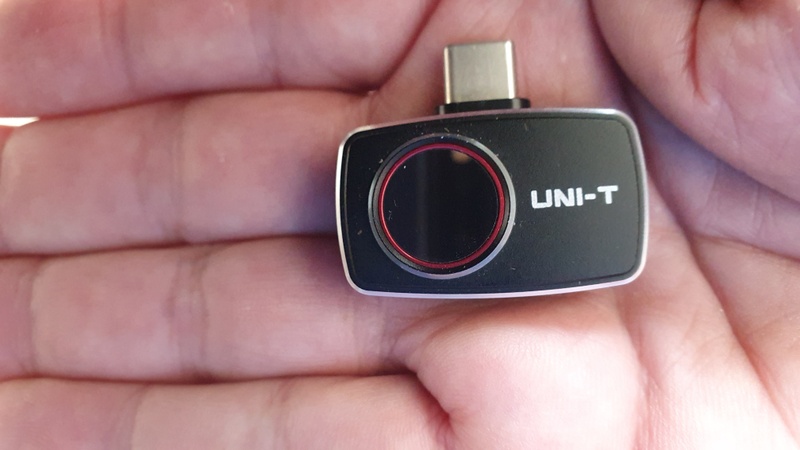

dotternetta schreef op zaterdag 9 augustus 2025 @ 10:26:
Ik voel een group-buy Flir One Pro aankomen 🫣
Kijk ook eens naar een UNI-T, hogere specs en goedkoper.

  • dotternetta
  • Laatst online: 21:40
Polvo176 schreef op zaterdag 9 augustus 2025 @ 12:23:
Ik heb bewust gekozen voor een Flir One Pro omdat die de rekenkracht van je telefoon benut dus lekker vlot is, het formaat (hij zit altijd in mijn werktas en past in broekzak) en alle media staat gelijk op je telefoon, erg gemakkelijk, geen geklooi met kabeltjes of wifi.

  • Polvo176
  • Registratie: December 2022
  • Laatst online: 16:50
dotternetta schreef op zaterdag 9 augustus 2025 @ 12:32:
Tja, keuzes, ik heb bewust voor de UNI-T gekozen vanwege de betere specs en de Flir-Pro was me veel te duur,
Steek je ook zo in de telefoon, is ook kleiner dan de Flir. wordt wel een verleng kabel bijgeleverd voor lastige plekken.
Alle temp foto's van de Zendures heb ik er mee gemaakt.

Polvo176 schreef op zaterdag 9 augustus 2025 @ 12:42:
En ja, ook scans van de meterkast.
Ah, wist niet dat die bestond. Ik googlede even en zag alleen die grote. Ik heb € 325 betaald.
Werkt dat PiP/overlay een beetje icm met je telefooncamera? Dichtbij lijkt me lastig uitlijnen

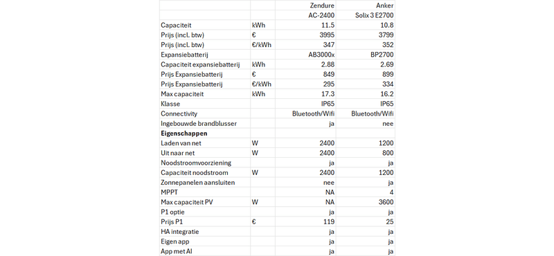

Ik zie dat Anker de laatste tijd ook steeds meer aan de weg timmert met een soortgelijk systeem als Zendure. Voor de geinteresseerden hieronder een vergelijking van de twee systemen:
Afbeeldingslocatie: https://tweakers.net/i/Ex0KnDUgeNWpXkcbfrA0gUHYl5M=/800x/filters:strip_exif()/f/image/b42frWl8w1LkimVDbQkSkANZ.png?f=fotoalbum_large
N.B.: Bovenstaand is een kaal vergelijk van de specificaties, ik doe geen uitspraken over kwaliteit etc.

HHF schreef op zaterdag 9 augustus 2025 @ 13:19:
Die doet maar 800 W? Kun je hem dan niet beter vergelijken met ander Zendure model?
Ja, PiP werkt prima, maar de resolutie en frame rate waren voor mij doorslaggevend.

Voor een vergelijking ik ben een 2400AC aan het ontladen met 2000W en 4 batterijen.
Afbeeldingslocatie: https://tweakers.net/i/08Kf8I3zF458ekOtbXt7HW1cC-U=/800x/filters:strip_icc():strip_exif()/f/image/Envxetflq6saL93hkTnP1tlA.jpg?f=fotoalbum_large
