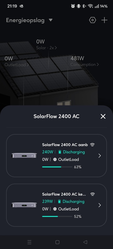

nog even een check,
Hoe gelijkmatig gaat het ontladen bij jullie?
Wat laat het percentage daarbij zien.
ze zitten in hems.
maar de set die (op dit moment) in de keuken staat trekt elke dat sneller leeg dan de andere set in de aanbouw.
ene set van 38% naar 100 en nu naar 52%
de andere set van 50% naar 100 en nu maar 63%
de waarden laden/ontladen zijn vandaag wel nagenoeg gelijk en de temperaturen tussen de 2 sets idem.
Maar gister heeft de set die ook lager in percentage zit, 1kwh meer geladen dan de ander maar output is nagenoeg gelijk. (zie dat op meer dagen terug)
Typisch gevalletje/bevestiging dat het een indicatie betreft?

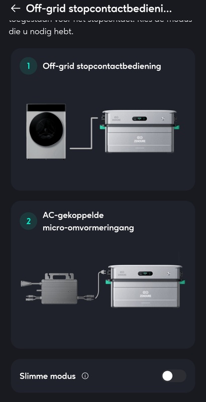

@R.K
Je kunt die functie ook vooraf aanzetten.
Zorg ook voor een volle batterij voor die tijd dat ze met de groepenkast bezig gaan.
Dan kun je tijdens de werkzaamheden ook een bakkie koffie aanbieden.

Om je uit je lijden te verlossen, je kan hem volledig bedienen via bluetooth _/-\o_ .
5200wp SolarEdge - 14,4KW 2400AC - k2 pro combo - WP boiler - 2x MHI - Homey shs & HAOS -> NUC i5 32gb akasa fanless
R.K schreef op donderdag 7 augustus 2025 @ 23:09:
Dat is mogelijk, maar natuurlijk niet met een plotselinge stroomuitval. En uit zoeken op het forum maak ik niet echt op of je dan met bluetooth kunt schakelen. Ik lees vnml dat je dan kunt monitoren via bluetooth.
Maar goed, ik ga het morgen wel meemaken.
Als de wifi verbinding er niet meer is om wat voor rede dan ook dan moet je sowieso opnieuw koppelen via bluetooth.
Tenslotte moet je de wifi connectie opzetten via eerst een Bluetooth verbinding te maken.
Ik bedoel ermee dat je vooraf gewoon simpel via de app het aan kan zetten.
De functie gebruikt iets energie maar kun je ook aan laten staan.
Maar ik zal dat persoonlijk niet doen.
Bij stroompanne kan je dit aanzetten via Bluetooth.

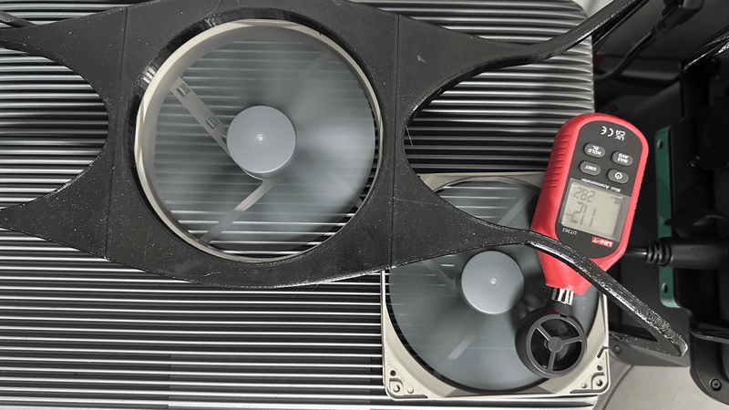

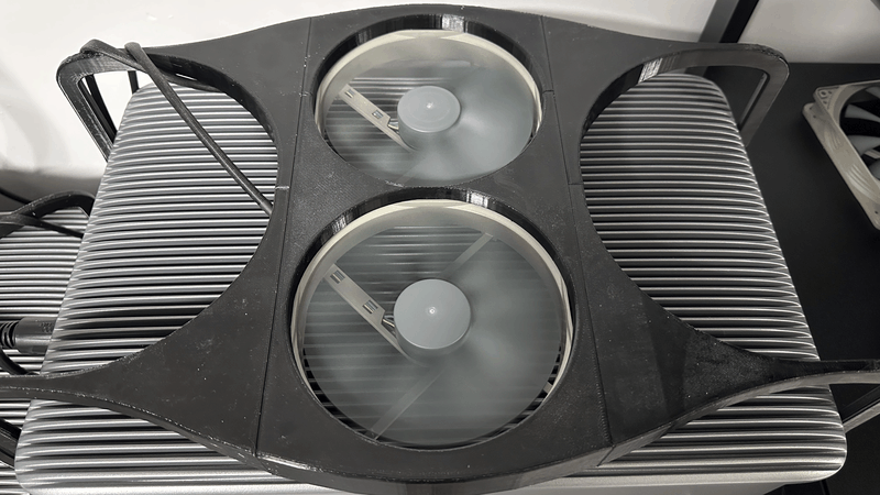

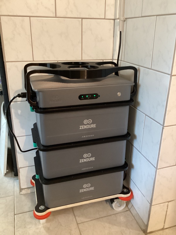

@geert1992 Nou Geert, het heeft even geduurd, maar hij is klaar.
Vandaag komen de 2 ventilatoren en dan de kabel maken met dank aan @TCMR en @geert1992 .

  • avdl72
_AcS_ schreef op vrijdag 8 augustus 2025 @ 09:44:
Ziet er netjes uit.
Hoe wordt die beugel vastgemaakt aan de omvormer?
En waar heb je dat karretje vandaan?

Bij mij staan ze voor een deel in de schuur, die is van hout en verder niet verwarmt.
In de winter is het daar net zo koud als buiten.
Er staan nog twee binnen in de bijkeuken, maar die gaan daar waarschijnlijk ook heen verhuizen.
Niet omdat ik bang ben voor brand of zo, de LFP batterijen zijn zo goed als onbrandbaar, maar meer uit praktische overwegingen.
Ik kan de Hyper en SF800Pro daar direct op zonnepanelen aansluiten.

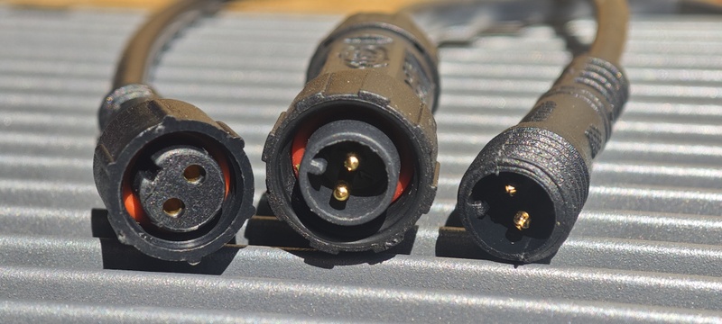

Nou, de AliExpress stekkers zijn binnen en je raadt het al: verkeerd om, of te wel "niet reversed"....zucht 😞
Je besteld deze:
Afbeeldingslocatie: https://tweakers.net/i/2U9B4J0GJv3vJO6hM-DK-88nUrY=/x800/filters:strip_icc():strip_exif()/f/image/Bov0iY4DK9jSoGrNFOUc4Sa9.jpg?f=fotoalbum_large
En ontvangt deze:
Afbeeldingslocatie: https://tweakers.net/i/tPwzJGK8yXfwDzYnsuMv0d_6t5g=/800x/filters:strip_icc():strip_exif()/f/image/aG3Q8z3TMQ2uPAPDKcRknX6P.jpg?f=fotoalbum_large
Hier de juiste en de verkeerde nog even bij elkaar:
(zo te zien had de moer ook niet gepast, heb ik niet geprobeerd)
Afbeeldingslocatie: https://tweakers.net/i/39B5af9ZYHZfl3d4fKeNIgwDlgw=/800x/filters:strip_icc():strip_exif()/f/image/iw3xGG6WQDdUkXVQ8evtED7b.jpg?f=fotoalbum_large
Er zijn nog 5 onderweg 😂

En voor die paar die hier nog onderweg zijn geldt het zelfde.
Door wat ik tot nu heb gekregen lag dit al in de lijn van de verwachting.
10mm met omgekeerde male/female en bovendien te klein.
De rest wel met juiste male/female, maar vanaf 14mm en dus te groot.
Een tussenmaat schijnt er bij die led verlichting stekkers niet te zijn.

De nieuwe dubbele ventilator draait hier inmiddels ook met dank aan @geert1992. Ook nog een aantal meettestjes gedaan. Vanavond als ze allemaal maximaal gaan terugleveren even kijken wat het verschil in temperatuur is bij 2400 Watt.
Vandaag zijn ook eindelijk 5 kabelgoten binnengekomen. Dit weekend wordt nog een AB2000S opgehaald, hopelijk ook snel de resterende 2 Hypers en 2 AB2000S verkocht, dan heb ik over 2 weken een mooie opstelling waar mijn vrouw ook weer gelukkig van wordt: Alles netjes in kabelgoten, 3x2400AC stapels, aantal SF800's en verder niets. Hopelijk komen ook nog snel de 2x AB3000X binnen die ik al sinds 19 juni in bestelling heb staan, vandaag is de 50e dag, maar ik vermoed dat dat pas september wordt, dan zijn de 3 stapels weer mooi in balans.
En ja, die stekkers die omhoog wijzen is tijdelijk om aan te geven dat dat de SF800's betreft die erboven hangen om te voorkomen dat ik hardwarematig een fuckup maak met vermogens en dus een stopcontact opblaas. Via die kabelgoten wordt dat allemaal netjes opgelost en aangesloten.
Afbeeldingslocatie: https://tweakers.net/i/vh0viTik-Mr64DXvwSLXcug6TMc=/800x/filters:strip_exif()/f/image/y92TOxF4MkcqjXrFzLAO22dp.png?f=fotoalbum_large
Afbeeldingslocatie: https://tweakers.net/i/O2JI2i4BFiA8du5neN_y5Z-FAWQ=/x800/filters:strip_icc():strip_exif()/f/image/Qn12BSKlIXA2ycbp9xJCRTFM.jpg?f=fotoalbum_large
Afbeeldingslocatie: https://tweakers.net/i/nFkwn-t7I8--xoVEAX1A9BumkXc=/800x/filters:strip_exif()/f/image/8IFQru7CnIEmv8Ql7hZhCd6X.png?f=fotoalbum_large
Afbeeldingslocatie: https://tweakers.net/i/cOkh9Ux1mHrqatgpeqSMr4v7R3o=/800x/filters:strip_exif()/f/image/BTp7K2Vjcgbm2OJgkRvH85te.png?f=fotoalbum_large

Overigens nu idle 3 graden verschil door de dubbele ventilator:
Afbeeldingslocatie: https://tweakers.net/i/LZSbDeLRX0YbMp3TXDC-dFG9SP4=/fit-in/4000x4000/filters:no_upscale():strip_exif()/f/image/zBDY6PZSgMTvCMgl7hcgJX1E.png?f=user_large
De bovenste accu is bij alle 3 de stapels 33 graden, dus daar zit nog geen verschil in.

Bij jou draaien ze nog continu op 5V? Is een beetje moeilijk vergelijken. Als je ze door de AC2400 aan laat sturen kunnen we echt zien welke opstelling het beste werkt ;)

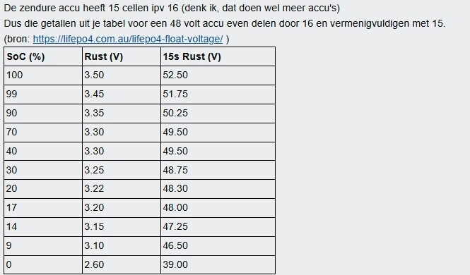

Jacqui schreef op vrijdag 8 augustus 2025 @ 10:16:
Ik laad en ontlaad met 800W continu, maar heb hetzelfde gedrag gezien met lagere wattages.
Afgelopen nacht laten ontladen naar 5%, maar nog geen significante verhoging gezien van de output waarden.
Zowel de Zendure app als die van de HW komen de waarden goed met elkaar overeen, namelijk 5 kWh.
Voor een accupakket van 8,64 kWh is dat wel erg mager.
Onderstaand de json output van de api bij 5% SoC.
Zo te zien doen alle drie de batterijen netjes mee en gaan gelijk op.
Wat mij echter wel opvalt (of ik interpreteer de data verkeerd ;)), is het kleine verschil in voltage tussen mijn vorige meetmoment op 75% SoC.
75% SoC => "BatVolt":4941
5% SoC => "BatVolt":4929
Ik heb de data ook in ChatGPT gegooid en deze komt nog met onderstaande aanwijzing:
Spanningen (~3,28–3,31 V per cel) bij 5% SoC liggen nog vrij hoog, wat erop kan wijzen dat er nog restcapaciteit over is maar de BMS het ontladen stopt.
Ik zou graag willen weten of bij anderen de spanning bij 5 of 10% SoC een beetje overeenkomt met mijn gemeten waarden? En of het klopt dat er mogelijk nog restcapaciteit in de accu's kan zitten.
Je zou verwachten toch min. 6+KW, ik weet dat zendure de batterijen 20%+ zijn als je ze ontlaad met 10% in de app.
Table is al aangepast, en zijn rust spanningen

dotternetta schreef op vrijdag 8 augustus 2025 @ 15:26:
Je besteld deze:
En ontvangt deze:
Wat jammer zeg... :'( Misschien dat ze bij die onderweg zijn wel de juiste in het zakje hebben gedaan :? Maar je zei al dat de moer ook niet past... :S
Je besteld deze:
En ontvangt deze:
Ik heb hem ook besteld en ontvang hem aankomende week dus zal posten of ik ook de verkeerde heb ontvangen.

Je kunt geen zonnepanelen aansluiten op een 2400AC, dat kan alleen op een 800pro.
frankj030 schreef op vrijdag 8 augustus 2025 @ 19:30:
Dat kan wel, met micro omvormers.

10 minuten geleden gestart, ze beginnen inmiddels wat op te warmen :) Nu al 4 graden verschil tussen enkele vs dubbele koeler.
Ook even een overzicht van alle AB3000X'en erbij toegevoegd om te zien wat dit met de accu's doet, maar vermoed dat daar een vertraging in zal zitten:
Afbeeldingslocatie: https://tweakers.net/i/Q9bjnDPKCvBgg__IgSDFANFH8gM=/800x/filters:strip_exif()/f/image/SO2bfV0C5g5BxYWogxlJ5SsO.png?f=fotoalbum_large
Edit: Nu al 5 graden verschil:
Afbeeldingslocatie: https://tweakers.net/i/3Z-Y1_T_Ie6pksTgSus2p2NqlDY=/fit-in/4000x4000/filters:no_upscale():strip_exif()/f/image/PbSjehOdtsMcWCjE94R9YfAl.png?f=user_large
[ Voor 14% gewijzigd door Taro op 08-08-2025 20:20 ]

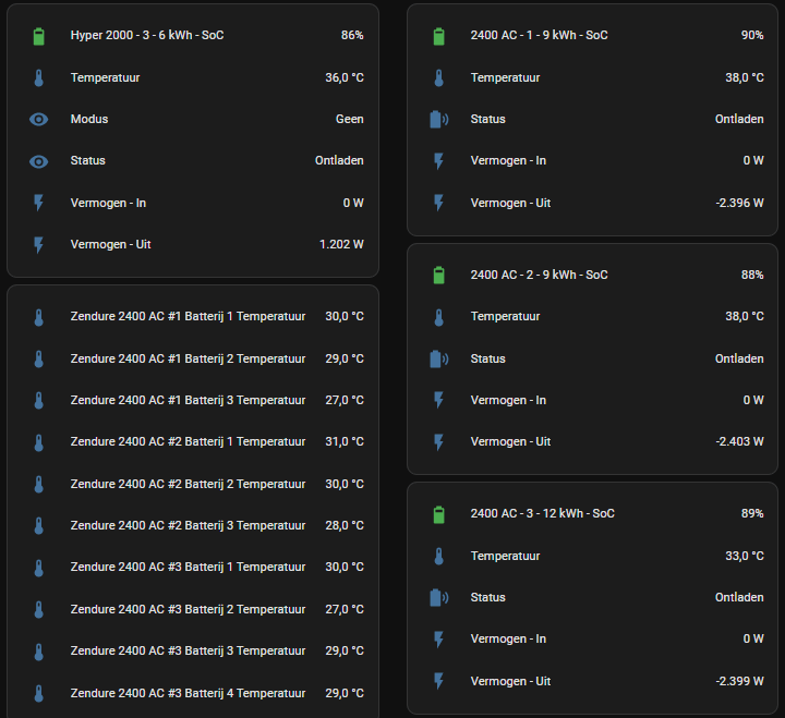

Overigens ook interessant, alle 3 de 2400AC's waren 98%, maar #1 & #2 hebben 3 accu's en #3 heeft er 4, ze ontladen allemaal met 2400 Watt en toch heeft #1 een hogere SoC dan #3.
Benieuwd hoe dat er over een uurtje uitziet en of #3 eindigt met hogere SoC wat je wel zou verwachten ondanks LFP.
[ Voor 26% gewijzigd door Taro op 08-08-2025 20:23 ]
Significant! Fijn dat het ook het gewenste effect heeft. Benieuwd hoeveel het scheelt aan het einde van de 3uur.
Zal ik morgen beginnen met de andere 2 koelers?
geert1992 schreef op vrijdag 8 augustus 2025 @ 20:28:
Yes, graag, heb nog voldoende Noctua's liggen :)
Nu 6-7 graden verschil. Heb ook foto's met de Flir gemaakt, maar ik zie helaas geen optie om het heetste punt te highlighten, pakt alleen het midden. Ook de SF800's gedaan. Morgen overdag nogmaals en dan zal ik die delen.
Afbeeldingslocatie: https://tweakers.net/i/b3vY1MvTPkf6gsLVlFHTDhr9rbM=/fit-in/4000x4000/filters:no_upscale():strip_exif()/f/image/ouQjSSkAjQq89sHilrXwBYxG.png?f=user_large
Bovenste accu een graad koeler, maar die daaronder 2 graden koeler. Al kan dat ook door de C-waarde komen.
[ Voor 6% gewijzigd door Taro op 08-08-2025 20:34 ]

Uurtje later, inmiddels 9 graden verschil. Wel vreemd dat de SoC gelijk is met 3 vs 4 accu's.
Je ziet nu ook verschil tussen de accu temperatuur, al is die niet helemaal wat je verwacht:
Afbeeldingslocatie: https://tweakers.net/i/X8-rV9_FtvKcae-SrdquxcSQPj8=/fit-in/4000x4000/filters:no_upscale():strip_exif()/f/image/qdgEi0SlgKc3X6cY8zuyzUMT.png?f=user_large

Volgens mij heb jij ook een batterij die niets doet onder #3, dat zou de SoC ook verklaren

Op dit moment draaien de ventilatoren constant op dezelfde snelheid. Maar hoe zal dat straks zijn wanneer de omvormer de ventilatoren gaat aansturen?
Waar ik me een beetje zorgen over maak, is dat de ventilator straks bijvoorbeeld aanspringt bij 40 graden en weer uitschakelt bij 39 graden, waardoor hij continu aan en uit blijft schakelen. Ik ben erg benieuwd hoe dat in de praktijk zal werken.
  • dotternetta
  • Laatst online: 18-10 18:34
geert1992 schreef op vrijdag 8 augustus 2025 @ 21:11:
Ja, zo werkt het, draait soms een minuutje of langer, hangt van het vermogen af. Waarom maak je je daar zorgen over?

dotternetta schreef op vrijdag 8 augustus 2025 @ 21:11:
Daar lijkt het niet op:
#3:
Afbeeldingslocatie: https://tweakers.net/i/IQXhlvU3oI7vj_BGWA64860JYTE=/x800/filters:strip_exif()/f/image/FVh0Ua5I07vhUg4rkDpgzhl7.png?f=fotoalbum_large
{"timestamp":1754680349,"messageId":155,"sn":"SN","version":2,"product":"solarFlow2400AC","properties":{"heatState":0,"packInputPower":2398,"outputPackPower":0,"outputHomePower":2398,"remainOutTime":193,"packState":2,"electricLevel":63,"gridInputPower":0,"solarInputPower":0,"solarPower1":0,"solarPower2":0,"solarPower3":0,"solarPower4":0,"solarPower5":0,"solarPower6":0,"pass":0,"reverseState":0,"socStatus":0,"hyperTmp":3101,"gridOffPower":0,"dcStatus":1,"pvStatus":0,"acStatus":1,"dataReady":1,"gridState":1,"BatVolt":4898,"socLimit":0,"writeRsp":0,"acMode":2,"inputLimit":2400,"outputLimit":2400,"socSet":980,"minSoc":100,"gridStandard":4,"gridReverse":1,"inverseMaxPower":2400,"lampSwitch":0,"gridOffMode":2,"IOTState":2,"fanSwitch":1,"fanSpeed":0,"bindstate":0,"VoltWakeup":0,"OldMode":0,"OTAState":0,"LCNState":0,"factoryModeState":0,"ts":1754680342,"tsZone":14,"smartMode":1,"chargeMaxLimit":2400,"phaseSwitch":1,"packNum":4,"rssi":-63,"is_error":0},"packData":[{"sn":"SN","packType":5,"socLevel":62,"state":2,"power":759,"maxTemp":3051,"totalVol":4900,"batcur":65381,"maxVol":327,"minVol":327,"softVersion":4103,"heatState":0},{"sn":"SN","packType":5,"socLevel":63,"state":2,"power":523,"maxTemp":3001,"totalVol":4940,"batcur":65430,"maxVol":329,"minVol":329,"softVersion":4103,"heatState":0},{"sn":"SN","packType":5,"socLevel":63,"state":2,"power":592,"maxTemp":3021,"totalVol":4940,"batcur":65416,"maxVol":329,"minVol":329,"softVersion":4103,"heatState":0},{"sn":"SN","packType":5,"socLevel":63,"state":2,"power":685,"maxTemp":3031,"totalVol":4930,"batcur":65397,"maxVol":329,"minVol":328,"softVersion":4103,"heatState":0}]}
#2:
{"timestamp":1754680461,"messageId":129,"sn":"SN","version":2,"product":"solarFlow2400AC","properties":{"heatState":0,"packInputPower":2398,"outputPackPower":0,"outputHomePower":2398,"remainOutTime":140,"packState":2,"electricLevel":61,"gridInputPower":0,"solarInputPower":0,"solarPower1":0,"solarPower2":0,"solarPower3":0,"solarPower4":0,"solarPower5":0,"solarPower6":0,"pass":0,"reverseState":0,"socStatus":0,"hyperTmp":3181,"gridOffPower":0,"dcStatus":1,"pvStatus":0,"acStatus":1,"dataReady":1,"gridState":1,"BatVolt":4873,"socLimit":0,"writeRsp":0,"acMode":2,"inputLimit":2400,"outputLimit":2400,"socSet":980,"minSoc":100,"gridStandard":4,"gridReverse":1,"inverseMaxPower":2400,"lampSwitch":0,"gridOffMode":2,"IOTState":2,"fanSwitch":1,"fanSpeed":0,"bindstate":0,"VoltWakeup":0,"OldMode":0,"OTAState":0,"LCNState":0,"factoryModeState":0,"ts":1754680455,"tsZone":14,"smartMode":1,"chargeMaxLimit":2400,"phaseSwitch":1,"packNum":3,"rssi":-70,"is_error":0},"packData":[{"sn":"SN","packType":5,"socLevel":60,"state":2,"power":831,"maxTemp":3061,"totalVol":4890,"batcur":65366,"maxVol":326,"minVol":325,"softVersion":4103,"heatState":0},{"sn":"SN","packType":5,"socLevel":62,"state":2,"power":886,"maxTemp":3051,"totalVol":4900,"batcur":65355,"maxVol":327,"minVol":326,"softVersion":4103,"heatState":0},{"sn":"SN","packType":5,"socLevel":62,"state":2,"power":872,"maxTemp":3021,"totalVol":4900,"batcur":65358,"maxVol":327,"minVol":326,"softVersion":4103,"heatState":0}]}
#1:
{"timestamp":1754680502,"messageId":127,"sn":"SN","version":2,"product":"solarFlow2400AC","properties":{"heatState":0,"packInputPower":2398,"outputPackPower":0,"outputHomePower":2398,"remainOutTime":138,"packState":2,"electricLevel":61,"gridInputPower":0,"solarInputPower":0,"solarPower1":0,"solarPower2":0,"solarPower3":0,"solarPower4":0,"solarPower5":0,"solarPower6":0,"pass":0,"reverseState":0,"socStatus":0,"hyperTmp":3191,"gridOffPower":0,"dcStatus":1,"pvStatus":0,"acStatus":1,"dataReady":1,"gridState":1,"BatVolt":4875,"socLimit":0,"writeRsp":0,"acMode":2,"inputLimit":2137,"outputLimit":2400,"socSet":980,"minSoc":100,"gridStandard":4,"gridReverse":1,"inverseMaxPower":2400,"lampSwitch":0,"gridOffMode":2,"IOTState":2,"fanSwitch":1,"fanSpeed":0,"bindstate":0,"VoltWakeup":0,"OldMode":0,"OTAState":0,"LCNState":0,"factoryModeState":0,"ts":1754680498,"tsZone":14,"smartMode":1,"chargeMaxLimit":2400,"phaseSwitch":1,"packNum":3,"rssi":-76,"is_error":0},"packData":[{"sn":"SN","packType":5,"socLevel":61,"state":2,"power":839,"maxTemp":3061,"totalVol":4910,"batcur":65365,"maxVol":328,"minVol":326,"softVersion":4103,"heatState":0},{"sn":"SN","packType":5,"socLevel":62,"state":2,"power":865,"maxTemp":3041,"totalVol":4920,"batcur":65360,"maxVol":328,"minVol":327,"softVersion":4103,"heatState":0},{"sn":"SN","packType":5,"socLevel":61,"state":2,"power":875,"maxTemp":3021,"totalVol":4920,"batcur":65358,"maxVol":329,"minVol":328,"softVersion":4103,"heatState":0}]}
Wel een vreemd verschijnsel...

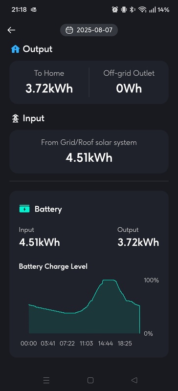

#3:
#2:
#1:
Toch maar eens een capaciteit test doen, of even opnieuw stapelen
"Just charge the freaking thing to 100 percent" 😄
Taro schreef op vrijdag 8 augustus 2025 @ 21:16:
#3:
#2:
#1:
Valt dit ook niet onder de noemer: de soc is geen exact getal, maar slechts een indicatie?
Lukt het jou om de accu’s echt helemaal leeg te krijgen? Als het goed is gaat hij 1/4 langer door.
dotternetta schreef op vrijdag 8 augustus 2025 @ 21:18:
De bovenste accu van de 4 zat dus zonder karton in de verpakking toen ik hem ontving... Daar loopt nog een onderzoekje naar tussen Zendure en de reseller. Zo te zien doet die het wel gewoon. Maar de voltages van #3 zijn ook niet hoger ofzo, eerder lager. Benieuwd naar hoe het er richting 5-10% uit ziet.
geert1992 schreef op vrijdag 8 augustus 2025 @ 21:19:
Zeker, morgenochtend 6:00 zijn ze allemaal leeg, mogelijk om 02:00 al. Dan kan ik de SoC's in HA wel even tegen elkaar afzetten.
Interessant, je ziet dat #3 doorgaans later vol is, maar ook eerder in SoC daalt ondanks een extra accu:
Afbeeldingslocatie: https://tweakers.net/i/rkq3p6JKhcX5m1C5NLCtcxki8bU=/800x/filters:strip_exif()/f/image/yqJhiYlfJ3SPXgtOHb5Z0nH1.png?f=fotoalbum_large
Ik ga er even een HW of Shelly stekker op zetten om de capaciteit te vergelijken en meten.
Edit: HW Energy socket erop gezet, nu kan ik #2 en #3 1 op 1 vergelijken.
[ Voor 6% gewijzigd door Taro op 08-08-2025 21:35 ]

geert1992 schreef op vrijdag 8 augustus 2025 @ 21:17:
Maar wat is dan de conclusie?
Zijn de ventilatoren misschien te krachtig? Is de omvormer te gevoelig ingesteld? Of wordt het tijd om Zendure te benaderen met de vraag of fan control mogelijk is?
Nee, is inherent aan het gebruik.
Als je volvermogen laad of ontlaad dan blijven ze wel draaien, maar bij wisselend opladen (bewolking op zonnepanelen bv.) of op huis gebruik ontlaad wat ook wisselt en meestal onder 500 Watt blijft dan zal de fan inderdaad maar zo nu en dan even aan gaan, ik zie de fan op mijn SF800Pro ook vaker stilstaan dan draaien.
dotternetta schreef op vrijdag 8 augustus 2025 @ 21:15:
De temperatuursensor zit vermoedelijk niet direct bij het heetste gedeelte/onderdelen (bij een hyper kan ik dit bevestigen) Daardoor loopt de meting waarschijnlijk iets achter op de werkelijke temperatuur. Als de ventilator dan ook nog continu aan- en uitgeschakeld wordt, vraag ik me af of je daarmee de omvormer wel maximaal koelt. De drempel waarde wil je eigenlijk lager hebben dan de koeler kan koelen, zodat je zeker weet dat hij aan staat wanneer hij levert.
Polvo176 schreef op vrijdag 8 augustus 2025 @ 21:31:
Daarom zou het mooi zijn als Zendure je aan de knoppen laat zitten. Of via Home Assistant laat aansturen.
Waarom heb je een koeler, als deze bijna nooit aanstaat? Hoe koeler hoe beter denkt mijn brein.
  • _AcS_
  • Laatst online: 10:22
Taro schreef op vrijdag 8 augustus 2025 @ 20:33:
Ben wel benieuwd wat de SF800's doen?
Die van mij worden overdag behoorlijk warm, kan ze bijna niet aanraken. Ze liggen binnenshuis.
Ik zat al te denken om daar ook een koeler op te plaatsen.
_AcS_ schreef op vrijdag 8 augustus 2025 @ 21:42:
Die zie ik hier overdag wel de 64 graden aantikken (2 stuks buiten) en 48 graden (2 stuks binnen).
Ben samen met Geert al een ontwerp aan het maken voor de SF800 :)
  • _AcS_
Taro schreef op vrijdag 8 augustus 2025 @ 21:45:
Dat zou geweldig zijn _/-\o_
geert1992 schreef op vrijdag 8 augustus 2025 @ 21:36:
Als hij niet aanstaat is het niet nodig.
De batterijen trekken zich al helemaal niks aan van gewoon huisgebruik, blijven ver onder de 30 graden.
Bij mij komen ze bij langdurig meer dan 500 watt pas boven de 30 graden.
Het zijn de omvormers die warm worden, daar zit ook het meeste verlies.
