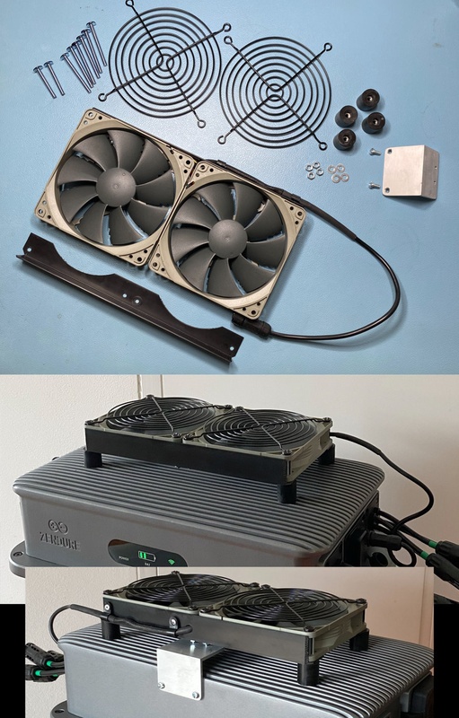

Ik ben inmiddels begonnen met het printen van het eerste model met twee ventilatoren, voor op een Zendure SolarFlow 2400AC. Voor degenen die niet willen wachten en zelf een 3D-printer tot hun beschikking hebben, deel ik hierbij alvast de bestanden zodat je het model zelf kunt printen.
https://www.printables.co...-fan-for-a-zendure-2400ac
Wat is er aangepast ten opzichte van het originele model?
Het ontwerp is aangepast van één naar twee ventilatoren voor betere koeling.
Ik heb veel fouten en onvolkomenheden uit het oorspronkelijke model gehaald.
De ventilatoren zijn nu dichter op de omvormer geplaatst, naar verwachting zo’n 25 mm afstand, voor een efficiëntere luchtstroom.
Ook hebben de armen vlakke kantjes gekregen, voor mensen die hem niet willen schroeven.
Voor het printen gebruik ik zelf PETG, omdat dit materiaal beter bestand is tegen hogere temperaturen en UV straling dan bijvoorbeeld PLA. Houd er wel rekening mee dat PETG iets lastiger te printen is. Zelf merk ik bijvoorbeeld dat kleine restanten materiaal zich rond de nozzle ophopen, wat de printkwaliteit behoorlijk kan beïnvloeden. En vergeet vooral de support niet!
Nu is het even afwachten tot de print helemaal klaar is en onze fanatiek fan tester @Taro dit ontwerp wil beoordelen.

Waar ik met de vorige print tegen aan liep is dat m'n printbed te klein is :) Heb 250x250 wat wel redelijk standaard is denk ik. Past dit nu wel? Heb nog even niet de mogelijkheid om dit te testen in de slicer. En ik heb nu al een ander model fan gemaakt dus ook geen haast mee hoor.
dennisdew16 schreef op woensdag 6 augustus 2025 @ 18:45:
Zelf heb ik een p1s.
Dit bed is maar 6mm groter in beide richtingen. Nu is het center iets groter, maar de armen bestaan uit 4 delen.
Dus vermoed dat het nu makkelijk moet kunnen.
Wil jij delen wat jij gemaakt hebt? :)

@geert1992 Zie post van gister:
dennisdew16 schreef op dinsdag 5 augustus 2025 @ 20:31:
Hier ook de stekker ontvangen, dank @TCMR !
De stekker aan een splitter gesoldeerd, werkt perfekt met 2x Arctic P14 en zelf knutsel bouwwerk :P
Is totaal niet te vergelijken met hoe mooi die van jou eruit ziet maar is wel functioneel :P
https://www.printables.co...ector-for-arctic-p14-fans 2x geprint, wat M3 boutjes/moertjes en stukjes 4mm luchtslang om bescherming en flexibiliteit te creëren kwa plaatsing.

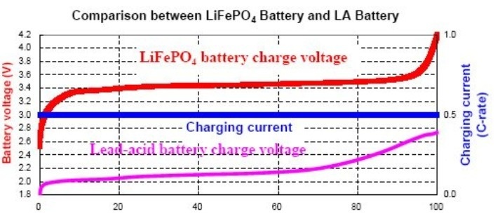

Vanaf 98,5% komt de batterij op een stressniveau.
Het zou interessant zijn om het voltage te weten te komen, dan pas weet je echt hoe vol of leeg je batterij is.
Zendure cutoff is 3.65V (hun 100%).

Dat is nog ver af van 4,20V.
Lijkt mij dan niet zo'n probleem om vaak tot 100% te laden!

Sieggy schreef op donderdag 7 augustus 2025 @ 09:36:
LPF is max 3.65V, Li-Ion is max 4.2V en Zendure maakt gebruik van LPF batterijen
Het is LPF, maar inderdaad, als je je grafiekje ziet is dat nog geen 100%, eerder 95
Hier een mooie uitleg: YouTube: LiFePO4 Charging Guidelines: What is 100%? What is 0%?! How to Balan...

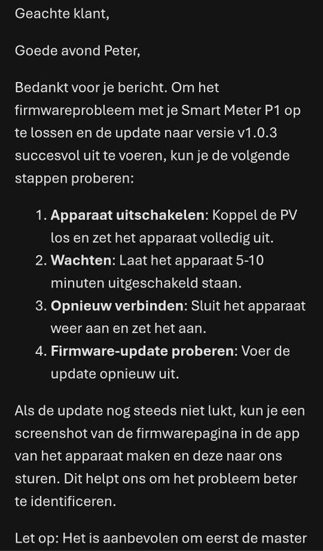

alexander.hagen schreef op donderdag 7 augustus 2025 @ 12:45:
Inderdaad. Ik heb ook een Sagecom en zie hetzelfde. In hoeverre is dit cosmetisch of heeft het impact op het aansturen van de batterijen (die heb ik nog niet)? Mocht Zendure met een oplossing komen, dan ben ik ook benieuwd
Zie peterb13 in "Het grote Zendure plug-and-play thuisaccu systemen topic"
Met de nieuwe firmware is het opgelost; maar wordt nog niet breed uitgerold. Via een ticket kunnen ze hem pushen.

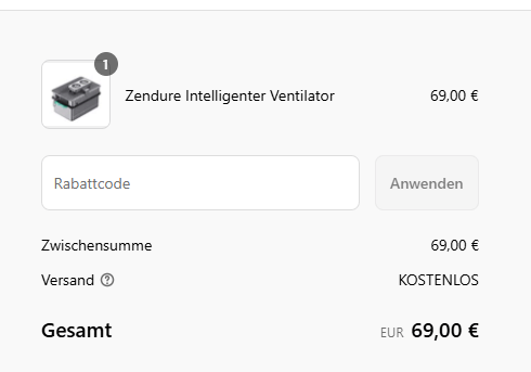

Was dus voor de Zendure fan aan het rondkijken en zal toevallig dat die via zendure.de in korting staat voor 69 euro met gratis verzending :-)
Afbeeldingslocatie: https://tweakers.net/i/vLbT10edvj-fUjkU5LNmcBI4SJA=/fit-in/4000x4000/filters:no_upscale():strip_exif()/f/image/yeH1m4zVeySY7Kwm9aWwDLoZ.png?f=user_large
KloyenZ schreef op donderdag 7 augustus 2025 @ 14:00:
Kun je niet naar NL laten verzenden, alleen naar DHL pakketpunt in DLD.

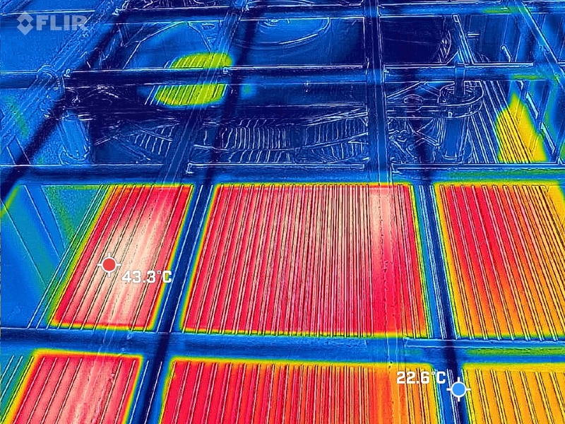

Ik probeer een 3D printer hier nog zo lang mogelijk buiten de deur te houden (heb al veeeel teveel troep), dus met good old fashioned elbow grease, voor een paar euro aan spul uit de bouwmarkt, en wat rommel die ik al had liggen een low-budget kloon geknutseld van Zendure's "boutique"-fan. Deze kloon is waarschijnlijk stiller, en heeft waarschijnlijk ook een betere luchttransport:
Afbeeldingslocatie: https://tweakers.net/i/m0eTjjRjK0kHEyOPERjtnn4t6Q4=/x800/filters:strip_icc():strip_exif()/f/image/3veGx7SHbV7VITBusZpYSh31.jpg?f=fotoalbum_large
Het was m'n eer te na om zo'n standaard setje aan elkaar geknoopte fans te bestellen. Ik schreef al eerder: de Noctua's zijn mooi, bizar stil, en vormen ook de bulk van het bestede budget.
Is dit overkill? Vast! Maar dit komt bovenin een schuurtje te staan waar vier dikke panelen op liggen, dus het kan daar mogelijk warm worden. En de bedrading mocht van mij wel een beetje overeenstemmen met die IP65 rated aansluitingen van de Zendure zelf, en dus ook geen connectors voor de fans aan de voedingskabel (alles aan elkaar gecrimpt, en met krimpkous afgewerkt).
Om te kijken of ie ook daadwerkelijk wat deed, de SF800Pro met AB2000X op volle bak (een heuse 800W... ;)) ontladen gezet. En warempel, de fans draaien toch vanmiddag met enige regelmaat een paar minuten (op 7V vermoed ik), gaan dan weer uit.
Laat die hittegolf maar komen! En ook op die aardbeving ben ik dus voorbereid, want hij zit goed vast :+
(geen idee of ie op de SF800Pro ook off-center moet staan, ik heb hier wel een warmtebeeldcamera liggen om te checken, maar ik heb me maar gewoon aan het Zendure-ontwerp gehouden)

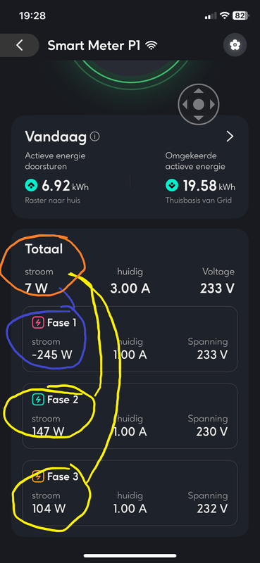

Bikkelreal schreef op donderdag 7 augustus 2025 @ 19:37:
Update P1 meter bug, dat hij de waardes van de 3 fasen verkeerd optelde +- is opgelost bij me.
Heb nu Software versie P1 V1.0.3 op de P1 meter.
Mmmm, Totaal 7 Watt en 3 A... is dat wel goed? Moet dat geen 0 A zijn?
PV 4340Wp O/W | SolarFlow 2400AC+ | EV 65kWh | HAOS op RPi5

c0mplex1 schreef op donderdag 7 augustus 2025 @ 19:44:
Ja inderdaad als je naar de Amp kijkt, maar ging bij me om de "W" goed te hebben voor "0" op de meter als HA er een keer mee stopt, ga deze meter alleen voor nood gebruiken.
Zitten veel fouten in dat ding.
Ik gebruik de Shelly weer.
Afbeeldingslocatie: https://tweakers.net/i/MNmLXuCLaFZ2aCVtPpW8HausYBk=/x800/filters:strip_icc():strip_exif()/f/image/xbv3bUhyUjoOiwIFAtw7PtHA.jpg?f=fotoalbum_large
  • Bikkelreal
  • Registratie: Januari 2024
  • Laatst online: 23-09 20:36
peterbier schreef op donderdag 7 augustus 2025 @ 19:49:
Jij hebt die power bug nog zie ik in de screenshot.
Bikkelreal schreef op donderdag 7 augustus 2025 @ 19:50:
Klopt maar het verhaal van de Ampère hebben ze nog niet bij jou gefixt.
Omdat het spul (Zendure Hyper,SF800Pro en de 2400AC) helemaal van slag gingen gebruik ik de Shelly.
Wacht wel op de oplossing in de Firmware.
Shelly werkt nu prima.
  • Bikkelreal
peterbier schreef op donderdag 7 augustus 2025 @ 19:55:
Dit zou met de nieuwe versie opgelost zijn, bij mij net wel.
Maar heb de shelly ook nog in de meterkast :)
Ik gebruik nu de HW P1 meter met HA.

  • dotternetta
  • Laatst online: 18-10 18:34
Morgen komen de ali-fan-connectors!
"Just charge the freaking thing to 100 percent" 😄

peterbier schreef op donderdag 7 augustus 2025 @ 20:39:
Hoe hebben jullie dit gedaan.
P1 meter nummer naar Zendure support gestuurd.
Firmware update gepusht.
Ik had een ticket aan gemaakt met serienummer ,had vanmorgen een mail dat ze aan de slag waren ermee.
Kan jij hem niet updaten?

Bikkelreal schreef op donderdag 7 augustus 2025 @ 20:42:
Nee kan hem niet update.
Ik heb er een mail heen gestuurd.
Wacht het wel af.
Wordt wel gek van dat AI gedoe.
Afbeeldingslocatie: https://tweakers.net/i/vSjGWH1Wbb-s0s7v0Jm0j5HeCpQ=/x800/filters:strip_icc():strip_exif()/f/image/Ug34wmi799QAnd0HZICHITjr.jpg?f=fotoalbum_large
[ Voor 37% gewijzigd door peterbier op 07-08-2025 21:15 ]
  • peterb13
  • Registratie: April 2025
  • Laatst online: 12:29
ja3 schreef op donderdag 7 augustus 2025 @ 20:44:
Hebben jullie een speciale ingang bij Zendure overigens? Ik krijg alleen maar de product informatie teruggestuurd als ik zeg dat de P1 meter niet werkt.
Nee, ik probeer mijn bericht zo op te stellen dat daar niet zo snel een geautomatiseerd antwoord op gegeven kan worden. Uitgebreide omschrijving en screenshots erbij.
Ik had het serie nummer doorgegeven en daar hebben ze het naar toe gepushed
Was in mijn geval een Sagemcom meter van Enexis. Zag hier een melding van een ander merk die hetzelfde gedrag had, maar die was ook van Enexis. Misschien gebruikt Enexis een afwijkend protocol
