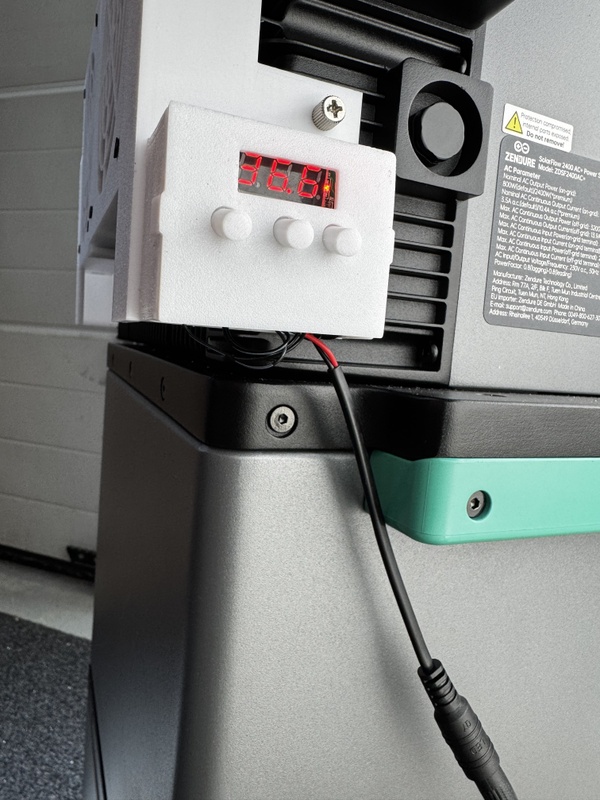

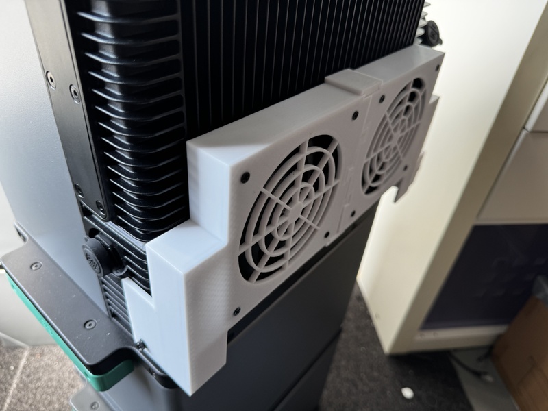

🔋 2 x Marstek Venus E v3 (V148) - 4,7 kWp panelen
Omdat ik toch tweaker ben, ben ik aan het testen met een 3d modelletje voor een koelsysteem met thermostaat voor de Zendure Solarflow 2400 AC+. Ik vond de mijne toch net te warm worden (63 graden), waardoor hij begon te throttlen op vermogen.
Benodigdheden:
- onderdelen geprint op de 3d printer. (zie voor modellen https://cdn.speeltuin.net/zendure/ )
- 2x 120mm 12v fan (1800rpm is voldoende, 3000rpm voor meer luchtverplaatsing en geluid) (bijv Arctic P12, 5 euro p/s)
- 1x W1209 bordje voor thermostaatregeling (aliexpress, ~ 2 euro)
- 1x 12v adapter (3 euro, aliexpress)
Ik heb er zelf nog een female barrel jack aan gemaakt zodat ik de adapter met barrel jack in kan steken.
:strip_exif()/f/image/iYn3J00SP7t529pfCY433lXj.jpg?f=fotoalbum_large)
:strip_exif()/f/image/3NpRLiiUnSf5gG6suY6UQP01.jpg?f=fotoalbum_large)
:strip_exif()/f/image/PTfjUI53MSQpsMLE12S1Xn4g.jpg?f=fotoalbum_large)
Ik heb hem in wit geprint omdat mijn zwarte PETG op was (zwart is wel mooier). De fans gaan aan bij een temperatuur van 40 graden (instelbaar) en als de gewenste temperatuur bereikt is gaan de fans weer uit.
Het is nog niet perfect (in het bijzonder het kastje waar het w1209 bordje gemount wordt), maar is functioneel en goedkoop. Ik kan mijn 2400 AC+ nu uren aaneen op 2400w laten laden of ontladen zonder dat hij in vermogen gaat throttlen vanwege de temperatuur. Mijn 2400AC+ stond vandaag in de volle zon (40 graden buitentemperatuur), maar zelfs in die situatie werd de temperatuur ongeveer op max 50 graden gehouden bij vol vermogen laden en ontladen (2400w) (ipv 63+ graden)
De thermistor wordt tussen de zijbracket en de koelvin geplaatst.
Printen op PETG of ABS heeft de voorkeur. Normaal PLA vind 50-60 graden niet altijd fijn
Note: ik heb het originele model (scad) ook op de webserver staan, mocht je aanpassingen/verbeteringen willen maken (laat het me dan weten! het zou mooi zijn als anderen verbeteringen aanbrengen)
Note2: de connector blokjes onder en boven zijn komen te vervallen.
Note3: ik bied dit helemaal gratis aan en hoef geen donaties oid. Maak liever iemand anders blij, op wat van manier dan ook.

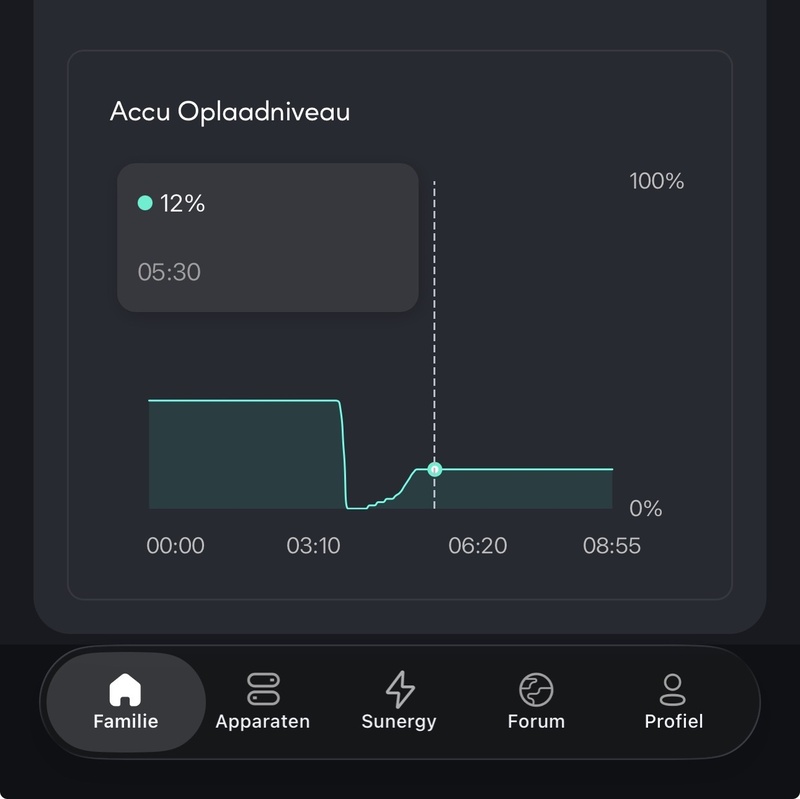

Ik heb mogelijk ontdekt dat minimum SOC-bescherming is toegevoegd aan de firmware van de 2400AC;
Het rare is dat de SoC tijdens de nacht ook ver terugvalt onder de minimum waarde, en dan begint geforceerd te laden aan het max ingestelde laadvermogen. Haal je het max laadvermogen naar beneden, via Giels of HEMS, dan volgt de batterij, maar da's ook niet de bedoeling.

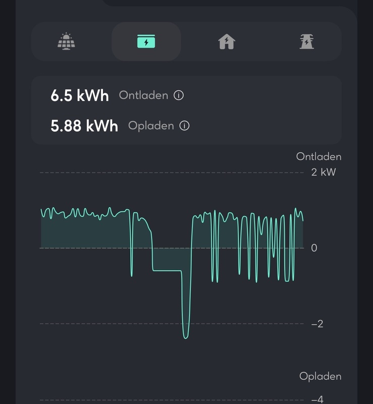

Eerste nacht lijkt op basis van de grafieken niet echt een succes. Ingesteld op eigen gebruik dan zou hij toch alleen op zonnepanelen moeten laden?
Ipv gewoon stand-by te gaan zit hij de hele tijd op 12%
Benodigdheden:

Bug 3: de batterij loopt ’s nachts leeg… in het openbare net
Misschien wel het duurste probleem: sommige batterijen ontladen ’s nachts richting het openbare net, in plaats van de woning te voeden.
Een gebruiker zegt: “Ik heb de indruk dat de batterij zich vannacht heeft ontladen in het net, in plaats van mijn huis te voeden.”
Met andere woorden: je betaalt voor een batterij die je stroom gratis (of bijna gratis) teruggeeft aan EDF.

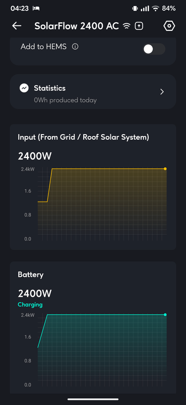

Wilde toch nog even melden dat m'n probleem met het niet op vol vermogen willen laden/ontladen van m'n SF2400 pro is opgelost na de laatste firmware update (V2.0.0). Het heeft helaas wel dik 4 maanden geduurd eer deze beschikbaar was. Ik gebruik alleen de nul op de meter instelling en kan dus niet zeggen of andere instellingen nog steeds goed werken met deze firmware.Doggieman schreef op donderdag 26 maart 2026 @ 10:59:
Hallo,
Ik heb m'n 2400 pro met 4 extra batterijen nu 2 dagen en ben een beetje aan het spelen met de verschillende instellingen. Hij staat momenteel op slimme modus (nul op de meter). Werkt opzich prima, maar de omvormer wil op dit moment niet meer dan ongeveer 2000 Watt aan vermogen leveren. Vraag m'n huis meer dan doet hij even het maximum van 2400 Watt en schakelt weer terug naar ongeveer 1500 Watt. Na een tijdje gaat dit weer omhoog en kakt dan weer in. Temperatuur van de omvormer is 31 graden en de batterijen zijn tussen de 15 en 20. De ruimte waar de stapel staat is nu wat frisjes (graad of 16 schat ik)
Mijn vraag is: is dit normaal gedrag? Is de boel te koud om vol vermogen te kunnen/mogen leveren?
Als ik zoek op throttling in dit forum kom ik 1 persoon tegen die iets vergelijkbaars had/heeft. Maar het wordt me niet duidelijk wat nu echt de oorzaak of oplossing is. Iemand die me wat wijzer kan maken? Lijkt me toch dat met dit soort temperaturen de omvormer gewoon max moet kunnen leveren toch?
Ik blijf de Zendure een fijn apparaat vinden en ook de support van hun is gewoon eigenlijk best wel goed. Daar geen klagen over. Wel jammer dat er heel lang omheen gedraaid is. Ik heb tig testjes moeten uitvoeren en deze meerdere keren moeten herhalen. Diverse videos gemaakt om het probleem te laten zien. Met en zonder extra batterijen geprobeerd en ook de stack volgorde veranderd. Dat was altijd best een probleem want werk offshore. 4 weken op en af. In die periode kan ik dus niets testen, proberen of video's maken.
Maar uiteindelijk dan nu toch een firmware update gekregen die het probleem oplost. Ik ben er ondanks alles blij mee want kan nu eindelijk mijn set ten volle benutten.
