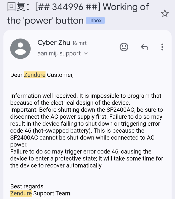

jelleeelco schreef op woensdag 24 juni 2026 @ 06:17:
Hoezo is een stekker daar niet voor gemaakt?
Dat leer je bij een elektrotechnische opleiding: een stekker is voor spanningsscheiding, een schakelaar is voor stroomonderbreking. Dat is waar die dingen ontwerptechnisch voor gemaakt zijn. Dat is waarom de meeste apparaten met een A/U-schakelaar zijn uitgerust. apparaten met laag vermogen kunnen daarvan worden uitgezonderd.
<John O`Mill>
  • a2aan
  • Registratie: Juni 2024
  • Laatst online: 22:03
Hippe Lip schreef op woensdag 24 juni 2026 @ 13:49:
Om toch weer enigszins on-topic te komen: is het dan niet gek dat een apparaat als een 2400AC (incl. + en Pro) dan geen A/U-schakelaar heeft, en zelfs niet een eenduidige instructie van dat/hoe je de stroom moet beëindigen alvorens je de stekker eruit trekt?

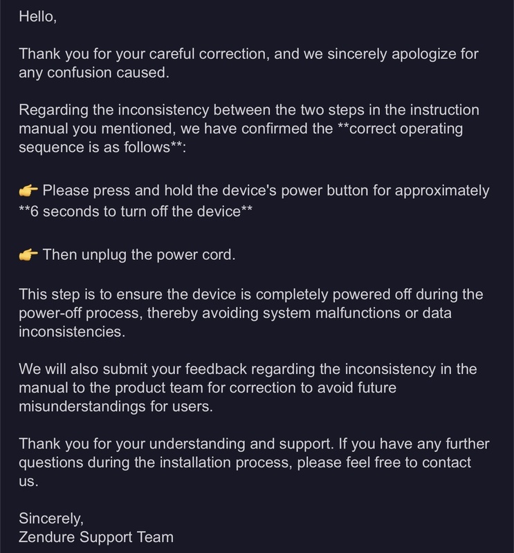

a2aan schreef op woensdag 24 juni 2026 @ 13:39:
Jij kijkt (nu) naar de handleiding van je eigen 800+, maar je reageerde op een post met twee screenshots uit de handleiding van de 2400AC+. In de post waar je op reageerde stond twee keer een procedure beschreven, met omgekeerde volgorde van handelingen.
Ah helder. Volgens mij kun je dus wel concluderen dat de uitzet procedures per batterij/omvormer kunnen verschillen.
  • Hippe Lip
  • Laatst online: 00:03
Hippe Lip
Er valt altijd wat te leren
a2aan schreef op woensdag 24 juni 2026 @ 13:58:
JA

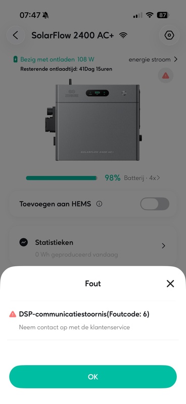

MrSweety66 schreef op woensdag 24 juni 2026 @ 13:40:
Yes, de storing is verholpen.
Gisteren had ik foutcode 6, DSP Communicatiestoornis. Neem contact op met de klantenservice.
reactie Zendure: Geachte klant,
  1. Controleer de batterijen op correcte installatie en zorg ervoor dat er geen vreemde voorwerpen de verbinding blokkeren. Haal het apparaat van de batterij en plaats het opnieuw.
  2. Controleer of de PV-kabels goed zijn aangesloten. Ontkoppel de batterij, sluit de PV-kabels opnieuw aan en kijk of ze op zonne-energie kunnen werken.
  3. Zorg ervoor dat de AC-kabel goed is geïnstalleerd. Koppel de batterij los, sluit de AC-kabel opnieuw aan en controleer of het apparaat normaal inschakelt.
Als het probleem blijft bestaa
n, kan het een hardwareprobleem zijn zoals een storing in de temperatuursensormodule. Noteer dit en neem verdere stappen om het intern op te lossen.
Hartelijke groeten
Zendure Klantenservice
Eindresultaat na alles loshalen en opnieuw opstapelen, het werkt weer. Probleem voor nu opgelost. Nu weer lekker alle overtollige energie opsparen voor de avond en nacht!
Ik had gisteren gevraagd of het team dat deze storing onderzoekt al meer weet. Ik kreeg dit als reactie:
Dear Customer,
We sincerely apologize for the delayed response and thank you for your patience.
Regarding the “DSP communication code 6” error reported on your AC2400+ device, our technical team has provided an initial explanation:
This error code is related to a DSP communication anomaly. Such messages may occasionally occur during device operation and are typically associated with temporary communication irregularities within the system. In most cases, the issue can be resolved by restarting the device.
If the device returns to normal after a restart, you may continue to use it as usual and monitor its performance.
However, if the error persists or occurs repeatedly, please contact us again so that we can further investigate and provide additional technical support.
Thank you for your understanding and cooperation. We will continue to monitor this issue and assist you in resolving it.
[ Voor 27% gewijzigd door Pakhaas op 24-06-2026 15:01 ]
peterbier schreef op woensdag 24 juni 2026 @ 12:23:
Voordat ik de stekker eruit haal zet ik mijn Zendure eerst op standby via de Zendure app of HA.
En als de omvormer niet meer actief is haal ik dan de stekker eruit.
Dat kun je het uitschakelen proces doen met de knop.
Het is niet verstandig om een omvormer die actief is af te schakelen. (stekker eruit trekken)
En dat bereik je precies door de knop ingedrukt te houden tot de lange piep! En dan kan home assistant of hems de omvormer niet meer overnemen, en kan de omvormer pas weer gaan werken zodra de stekker uit het stopcontact is geweest.
Nog een bijkomstig voordeel is dat je geen telefoon nodig hebt, om te checken of hij wel echt op standby staat.

Acidrain schreef op woensdag 24 juni 2026 @ 00:48:
Nee dat resulteert in een error en wordt sterk afgeraden door Zendure (heb er ooit een ticket voor ingeschoten en de uitkomst hier gedeeld).
Eerst stekker er uit dan 6 seconden knop induwen.
Nou zit de API vast en de batterij is aan het laden maar geen sturing mogelijk. Dan vind ik gevoelsmatig de stekker eruit trekken niet oke aanvoelen bij dat vermogen.
Edit. Nodige al over geschreven.

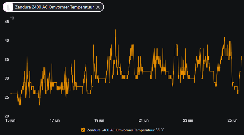

  • Astra
  • Laatst online: 25-06 12:40
Lang geleden dat ik hier iets heb gemeld, maar bij deze:
Zoals hier gemeld had ik ook het probleem met de gesmolten connector bij de 2400AC. Paar keer heen en weer gemaild met Zendure en resultaat was dat ik een 2400AC+ als vervanging kreeg. Waarbij ze eerst ook de nieuwe apparatuur zouden sturen voor ik de oude set retour hoefde te sturen.
Dan kon ik namelijk gebruik blijven maken van de accu. :D. Dat werd wat lastig, maar goed, ik had daardoor wel goede dozen om de oude set retour te sturen.
1,5 week later had ik nieuwe spullen in huis en heb ik ze geïnstalleerd en in gebruik genomen. Vanaf eerste moment viel mij op dat de temperatuur zowel tijdens opladen (2400 watt) als ontladen (2000watt) hoog is; 63 graden volgens de interne sensor en mijn FLIR vertelde 52 graden op het koellichaam. Waardes die ik aan de (erg) hoge kant vind.
Dit voorgelegd aan Zendure en na wat heen en weer gemaild te hebben was hun conclusie, als je het niet vertrouwd. dan mag je het terugsturen en krijg je je geld terug. Kan wel 2 tot 3 maanden (!) duren, want de afdeling die daar over gaat is erg druk. Ik weet niet of dat goed of slecht nieuws is... Uiteindelijk maar aangegeven dat ik daar gebruik van wil maken, dus nu afwachten.
Vanmorgen werd ik daarbij ook nog 'verrast' met deze melding:
Afbeeldingslocatie: https://tweakers.net/i/JxFEHv0MO7Kfx0AAsukFabao3Sw=/x800/filters:strip_icc():strip_exif()/f/image/Ts5iyrrmgGbFeUl1T1gzPNdQ.jpg?f=fotoalbum_large
Ik denk dus wel een goede beslissing gemaakt te hebben om het terug te sturen. Vraag is alleen, wat komt er voor in de plaats...
  • Hippe Lip
Hippe Lip
Astra schreef op donderdag 25 juni 2026 @ 08:51:
Nou @Astra, ik kan je geruststellen: ik heb dezelfde waardes hier gemeten. Daarna heb ik aan elke 2400AC+ een 20 cm grote ventilator gehangen, waardoor de max temperatuur nu een stuk lager uitvalt.
En ik zie nu geen throttling meer door de temperatuur, dus alles lijkt prima onder controle.
Mijn advies is om je fraaie spullenboel gewoon te houden en blijven gebruiken, want hier is weinig mis mee. Ik snap dat je sceptisch bent na je smelt-ervaringen, maar met die AC+ is nog nooit een connector gesmolten, voor zover ik weet.
Welk ander merk je ook gaat kiezen, er zal altijd wel iets op aan te merken zijn. Wees gewoon blij met de prima service van Zendure dat je zomaar een hardware-upgrade hebt gekregen!
Als je bij Zendure wilt blijven, een 1600AC+ misschien?
Ik heb er nu een 2 maand draaien, geen enkel software issue en heeft ook geen last van overbelaste connectoren.
Is met een RTE van 85% ook erg efficiënt.
Maximaal 1600 W laden en ontladen.
Een punt, je hebt batterijen nodig uit de 2000 serie, als je nog 3000 type batterijen hebt kun je er daar niks mee.
Iedere thuisbatterij die je aanschaft heeft wel iets van koeling nodig. Dan heb ik zelf liever een koeler die los aangesloten is en makkelijk te vervangen/schoon te blazen is.
Zelf gebruik ik die van @geert1992 en daarbij zie ik deze temperaturen. (op zolder is het overdag 28-34 graden);
Afbeeldingslocatie: https://tweakers.net/i/9cCCNoj-aTUtcxBtZtsVeY-3tzs=/800x/filters:strip_exif()/f/image/eNrhoZk59V5CFic8Sdjvmir0.png?f=fotoalbum_large

gielz schreef op donderdag 25 juni 2026 @ 09:48:
Prima afweging, maar ik heb liever een product dat als geheel functioneert binnen de opgegeven specificaties.
Mijn 2400AC lijkt het tot nu toe prima te doen bij mij, zonder ventilator, al gebruik ik hem voor NOM, waardoor ik niet/nauwelijks de grenzen van de specs opzoek.
Nou is het wel zo dat de airco nu dubbel helpt: hij koelt de ruimte waar de 2400AC staat, en hij zorgt voor direct verbruik waardoor de accu (nog) niet/nauwelijks laadt...

Hippe Lip schreef op donderdag 25 juni 2026 @ 09:34:
Ik betwijfel het, want welke gegevens zijn dan leidend: P1 of CT?
Wat is er mis om dan alles op CT te laten draaien?
Dat zou dan natuurlijk in te stellen moeten zijn in de software... Anders snap ik de redenering.
Op de CT zou dan zowel het net kunnen als de omvormer ?
a2aan schreef op donderdag 25 juni 2026 @ 09:56:
Met NOM zal je er inderdaad weinig last van hebben. Ik draai hier ook de laatste 14 maanden NOM maar toch gebruik ik iets van koeling met de gedachte "waarom ook niet".

  • Tosti Ham-Kaas245
  • Laatst online: 18:09
Om de discussie te sluiten en de verwarring weg te nemen heb ik de vraag m.b.t. de procedure voor het uitzetten van de omvormer voorgelegd aan Zendure. Zie hieronder het antwoord:
Afbeeldingslocatie: https://tweakers.net/i/ahyYpOP0F-vBHEKMQkhfT1F8unA=/x800/filters:strip_icc():strip_exif()/f/image/bjddBsM4IV3YRzMPdcUzYCSQ.jpg?f=fotoalbum_large

  • Acidrain
  • Laatst online: 01:52
Tosti Ham-Kaas245 schreef op donderdag 25 juni 2026 @ 10:15:
Welke vraag heb je ze gestuurd? Ai praat je namelijk naar de mond en is een echte ja knikker.
Half jaar geleden toen de zelfde discussie speelde (toen met de gewone ac) was het antwoord precies andersom.
Jacobus 9 | 5KW MHI | 2x 2KW MHI | 150L Inventum, Eddi | 3600WP Enphase | Zendure 2400AC 8,64kWh | 450x Nera | Home Assistant
  • Tosti Ham-Kaas245
Acidrain schreef op donderdag 25 juni 2026 @ 12:40:
Ik heb ze gewezen op de inconsistentie op de procedure m.b.t. het uitschakelen van de omvormer in de gebruiksaanwijzing en daarbij verwezen naar de hoofdstukken 4 en 11.1. Daarop is dit antwoord gekomen.
EDIT: voor mij is het belangrijk over de juiste werkwijze te beschikken. Omdat ik op dit moment vaak de avond en nacht niet overbrug met een 2400AC+ en AB3000L heb ik een extra AB3000L aangeschaft voor een prijs die ik niet kon laten passeren (409 euro). Wil de uitbreiding uiteraard veilig uitvoeren...

  • Acidrain
Tosti Ham-Kaas245 schreef op donderdag 25 juni 2026 @ 12:47:
Dit was het antwoord toen.
Toen de 2400ac maar zelfde inconsistentie in de handleiding als bij de plus.
Afbeeldingslocatie: https://tweakers.net/i/qplbPoEfsb1oZ_BcHy6j6WmfGwQ=/x800/filters:strip_exif()/f/image/ynXlM5LuKotR0atx162730md.png?f=fotoalbum_large
Persoonlijk denk ik nu dat het geen bal uitmaakt en dat Zendure het zelf ook niet meer weet. Belangrijk is denk ik dat je zeker moet weten dat hij echt uit staat voordat je de accu los trekt en ik zou geen stekker trekken under load

Grappig dat ze aangeven dat de foutmelding automatisch verdwijnt. Zelf lees ik het meer als een status waarin het apparaat terechtkomt, en ook vanzelf weer uitkomt.
Tegelijkertijd spreken ze zichzelf ook tegen. Het apparaat schakelt daadwerkelijk uit: het display gaat uit en in de app verschijnt het apparaat als offline. Dat wijst er niet bepaald op dat er alleen sprake is van een tijdelijke foutmelding. Bovendien zeggen ze dat het apparaat niet uit kan terwijl er een AC-aansluiting aanwezig is, waarom zie ik dan na een tijdje offline in de app verschijnen, nadat ik de knop 6 seconden heb ingedrukt?
Zoals je zelf ook aangeeft, is het belangrijkste dat de accu in standby staat. Het lastige is alleen dat dit moeilijk te controleren is. De app loopt altijd iets achter en veel mensen gebruiken een eigen aansturing, waardoor er een automatisering door kan lopen.
Daarom ben ik er juist voorstander van om eerst het apparaat via de knop uit te schakelen en pas daarna de AC-stekker te verwijderen. Dat is bovendien een methode die gewoon in de handleiding staat beschreven. Dat jij er de voorkeur aan geeft om eerst de AC-aansluiting los te nemen, is natuurlijk jouw keuze.
Volgens mij zijn we als Tweakers juist het type mensen dat graag uitzoekt wat de technisch meest correcte en veiligste werkwijze is, in plaats van alleen te doen wat meestal goed lijkt te gaan.

  • Acidrain
Jef61 schreef op donderdag 25 juni 2026 @ 14:38:
Dat zou kunnen, geen idee. Hier een 2400+. Zojuist nog eens getest, knop 6 dec ingedrukt tot lange piep. Linkse lampje gaat rood knipperen en wifi lampje blijft aan, na een minuutje ofzo weer volledig up en running. Dat ziet er voor mij uit als een reboot, geen shutdown. Maar goed ieder zijn manier van uitzetten dan ;)
Je hebt helemaal gelijk, zojuist getest met de gewone ac en de plus. 6 seconden indrukken en verder alleen wachten geen kabel aangeraakt. Beide schieten in error te zien in de Zendure app, beide gaan geen moment offline beide starten op een gegeven moment opnieuw op en beide staan daarna weer vrolijk op te laden.
Het apparaat kan niet uitgezet worden zonder dat je stekker er uit trekt (in welke volgorde dan ook).
Tijdens het tonen van de error zegt hij ook dat hij standby staat.
Welke firmware draai jij? Zal het bij thuiskomst van de vakantie nogmaals testen, maar met .19 zag ik het display uitgaan, en het apparaat offline gaan, en ook daadwerkelijk uit blijven.

Dit is ook mijn ervaring welke ik een paar dagen geleden al melde op het forum.
Zoals zendure nu ook in de mail zegt, eerst stekker eruit dan de solarflow daadwerkelijk uitzetten, je kan hem niet uitzetten zonder de stekker er uit te halen.

In het kort: Zendure heeft in 1 en de zelfde handleiding 2 tegenstrijdige manieren staan en ook de helpdesk van Zendure geeft tegenstrijdige adviezen.
Conclusies die ik er ondertussen uit getrokken heb:
De instructie geldt voor alle Hypers/Solarflows (aanname van mijn kant, pin me er niet op vast).
Dat je een combinatie moet doen van de 6 seconden en stekker trekken in welke volgorde dan ook.
Je niet onder zware belasting de stekker er uit moet trekken.
Je zeker moet weten dan de unit uit staat voor je hem los trekt van de bovenste accu.

Beide manieren werken als je ze goed uitvoert. Zojuist de @geert1992 manier bij de plus getest en hij gaat wel uit als je 6 seconden drukt en dan de stekker trekt. Hier moet niet te lang tussen zitten want als hij eenmaal opnieuw is gestart en je trekt dan de stekker blijft hij aan totdat je opnieuw die 6seconden drukt.
Als je alleen 6 seconden drukt herstart hij uiteindelijk en blijft hij aan.
Als je alleen stekker trekt blijft hij ook aan.
Als je eerst de stekker trekt en daarna 6 seconden drukt gaat hij ook uit. Hierbij maakt het niet uit hoeveel tijd er tussen zit. Echter moet je geen stekker trekken als de omvormer volle bak draait. Je zal hem dan eerst op een andere manier in standby moeten krijgen.
Welke manier men wil gebruiken is net waar je je prettig bij voelt.
