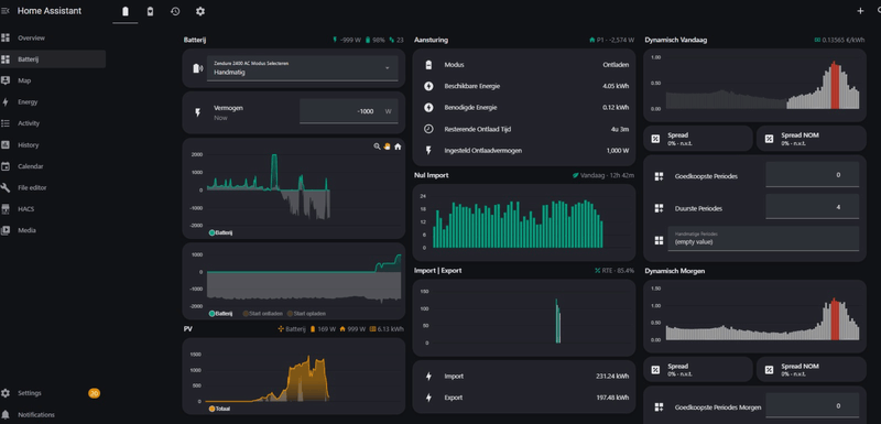

@gielz @raven22 Om terug te komen op de PV die wegvalt als hij bijna vol is: Ik denk dat dit een bug is in de BMS. Zodra ik namelijk het vermogen op -1000 zet, gaat hij 1000w terugleveren aan het huis en laad ie vervolgens de batterij op met de "rest":
Afbeeldingslocatie: https://tweakers.net/i/dVP2yPIzsYPRE-EoeiXjDOSpSlw=/800x/filters:strip_exif()/f/image/evLrtHsPb2mTpJKSn6aInovo.png?f=fotoalbum_large
