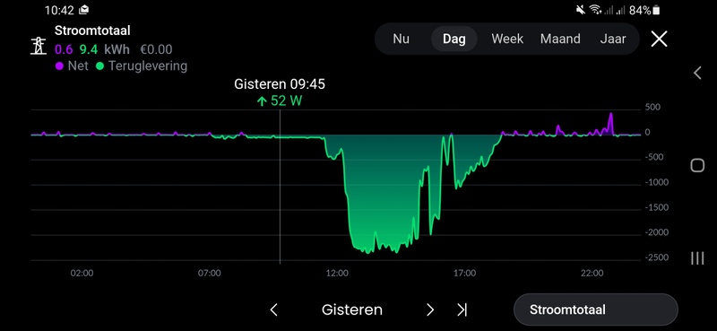

nmolenbeek schreef op vrijdag 19 juni 2026 @ 13:57:
Ik zag na de update wegens de reboot een groot verschil in het percentage van de accu's. om die reden toch nieuwsgierig geworden en net het systeem even netjes uit HEMS gezet. even paar minuten gewacht en weer aangezet.
En het verschil is nogal groot in mijn ogen. De 2400AC+ 85% Batterij 2 op 75% Batterij 3 op 82% en 4 op 90% dus op twee accu's een verschil van 20%!
iemand een verklaring voor bovenstaande of moet ik dit aan zendure melden?
Ik heb op zowel de 2400 pro als de 2400 ac nooit een groter verschil dan 3%, dit is wel heel vreemd en het melden waard denk ik.
Zendure 2400 AC 17,28 kWh | Zendure 2400 PRO 16,8 kWh | Solar 6.800wp | KIA EV6 Plus 77.4 RWD | Renault Megane E-Tech 60 kWh | Fiat 500e 42 kWh

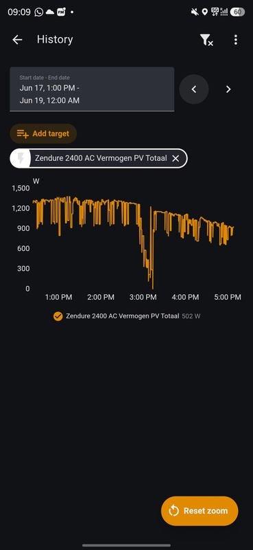

bilgy_no1 schreef op donderdag 18 juni 2026 @ 22:04:
Heb je een lagere limiet ingesteld dan 100%? Met LFP kun je hem prima dagelijks tot 100% laden, zeker als na een paar uurtjes de batterij weer begint te ontladen. Limiet gewoon lekker op 100% houden.
Ik laad hem bewust niet tot 100% omdat hij dan de PV in de 2400pro ook gaat limiteren. Gevolg is dus dat ie in het midden van de dag van 1200w naar 200w gaat. Dan mis je dus een kwh.

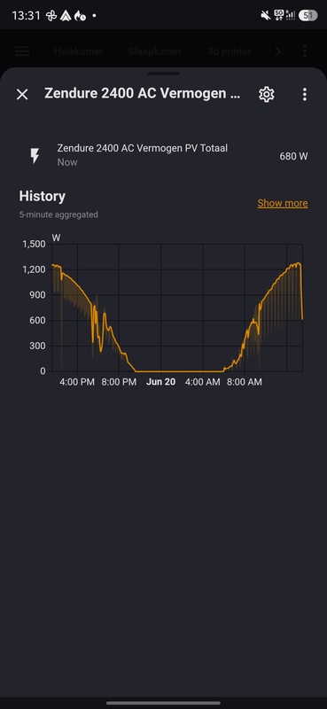

Mimiix schreef op zaterdag 20 juni 2026 @ 08:14:
Bij dit model ging hij toch netjes de PV maar deels doorlaten als hij bijna op 100% is? Heb ik hier uitvoerig getest paar maanden geleden;
Afbeeldingslocatie: https://tweakers.net/i/bmM8Qf5abZ4Zpox6ad_oG5m2T-s=/fit-in/4000x4000/filters:no_upscale():strip_exif()/f/image/WGVN8hq01srJH4UafsLZOrj4.png?f=user_large
Zendure-HA.com | Run Zendure your way — in Home Assistant
  • Mimiix
  • Laatst online: 19:55
Mimiix
Professioneel Prutser
gielz schreef op zaterdag 20 juni 2026 @ 08:42:
Dat deed ie gister niet.
Afbeeldingslocatie: https://tweakers.net/i/ulPusor3e6k2vL0pyc3SAJjub-c=/x800/filters:strip_icc():strip_exif()/f/image/3DeocsoT5vC11bKlS5C9TNtD.jpg?f=fotoalbum_large
Afbeeldingslocatie: https://tweakers.net/i/SQYAxp-7IsSZBpdM8jyh1yWG0gk=/x800/filters:strip_icc():strip_exif()/f/image/m5MDrjEpqAJ6W5KamjTLzqsn.jpg?f=fotoalbum_large
  • raven22
  • Laatst online: 21:09
Zodra de batterij echt op 100% staat, blijft de ouput van de PV dan ook nog lager?
Mijn 800 plus limiteert de pv inderdaad ook zodra de soc iets van 99% nadert. Maar zodra hij echt vol is levert de PV weer de volledige obrengst.
Ik mis dan hooguit een kwartiertje wat opbrengst.
Ik zal eens kijken wat er gebeurd als ik de soc limiet op 97 zet.

  • Mimiix
Mimiix
raven22 schreef op zaterdag 20 juni 2026 @ 08:56:
Nee, zodra de batterij op de ingestelde % komt gaat ie weer vol omhoog.
Dat was gister ook goed te zien:Afbeeldingslocatie: https://tweakers.net/i/KFwa_RdsoZMCOhFd2Z6zjQ5wj9w=/x800/filters:strip_icc():strip_exif()/f/image/dhWOn0uAElYhTyAgdd5Q4VWJ.jpg?f=fotoalbum_large
  • Mimiix
Mimiix

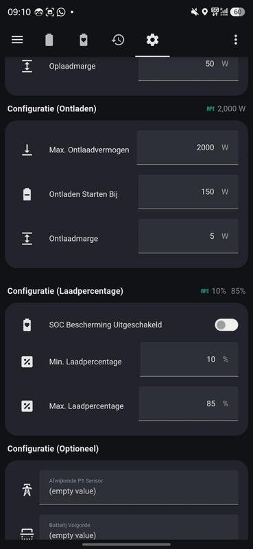

@gielz ik heb de soc bescherming uitgeschakeld ook uitstaan. Geen idee of dat wat uitmaakt?Afbeeldingslocatie: https://tweakers.net/i/XY8nuJC4WDuaTD0CW2Oj0VmLC1k=/x800/filters:strip_icc():strip_exif()/f/image/SwfjTVc5upBjrziRdzkFcLga.jpg?f=fotoalbum_large

  • raven22

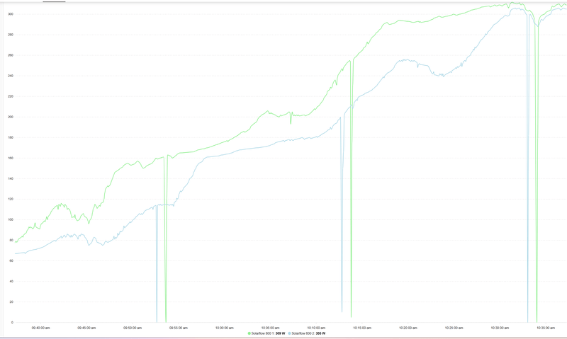

Mimiix schreef op zaterdag 20 juni 2026 @ 09:09:
Dat was gister ook goed te zien:[Afbeelding]
dan verlies je toch niet een heel kwh? bij mij (met de 800) is het ongeer 0,1kwh
Quatt Duo V1 - 3kw BUH - VVW en LTV - WPB: Atlantic Explorer V5 - PV: uit 2026 1030WP met Zendure S800 plus - PV: uit 2012 2400WP met Goodwe XS2200

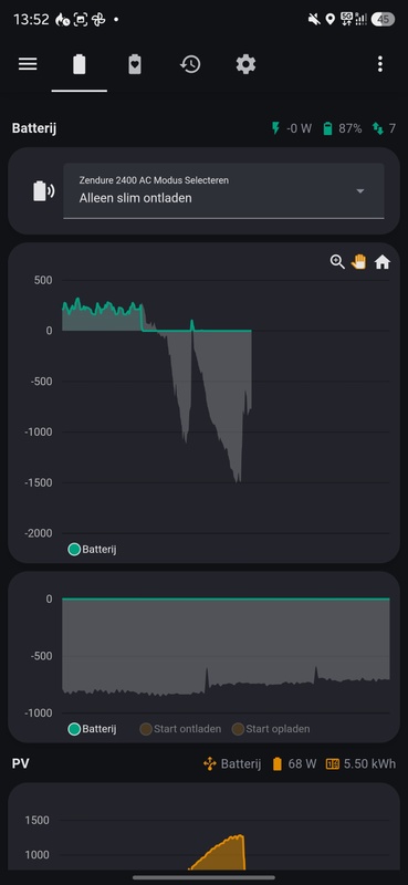

  • knorde
  • Laatst online: 20:14
Martijn-V4 schreef op vrijdag 19 juni 2026 @ 13:16:
I beg to differ, tot de firmware update van de batterij setup en de app update zat ik op of rond de nul en zag ook netjes een lijn die rustig rond de 0 watt danste, na de update gewoon strak op 50 watt teruglevering, constant, zonder uitzondering.[Afbeelding]
Geel is voor de update en rood na de update, de schaal van de grafiek maakt het wellicht wat moeilijk om te zien maar in mijn live grafiek vanmorgen was het een verschil van dag en nacht. De rode lijn is teruglevering. Ik heb zelfs nog even de batterij herstart maar de standaard teruglevering van +/-50 watt, soms uitschieters naar 100 watt, bleef aanwezig. Is ook in lijn met hetgeen de helpdesk antwoorde als reactie op de vraag van ZeGeDotNet . Nadat ik de set uit HEMS had gehaald was het probleem weg en blijft met de fireson implementatie in mijn app de teruglevering mooi c.f. NOM.
Misschien praten wij langs elkaar heen maar zelfs in de app wordt aangegeven dat er altijd 50 watt terug levering is om teveel schakelingen te voorkomen.
Wij praten hier toch over de batterij laden?
Even gezellig kletsen? Check Alltalk.nl
  • m-vw
m-vw
Dus?
Wat @knorde schrijft klopt.
Dit is mijn batterij gisteren. Oude app, oude firmware.
Afbeeldingslocatie: https://tweakers.net/i/pQMdStoQFrS54pi9e8q1zeL8shQ=/800x/filters:strip_icc():strip_exif()/f/image/TyZVrP3bPEHzov3PRwYfn4d9.jpg?f=fotoalbum_large
Vanaf het moment dat de batterij gaat laden wordt de lijn groen.
Volgens mij zijn er HA implementaties die strakker sturen, maar HEMS 1.0 deed dit al en doet het nog.

Ik heb inmiddels de nieuwe AC2400+ ook binnen en ik wil de oude AC2400 ook blijven gebruiken tot ze deze ophalen.
Maar ik kom er even niet aan uit hoe ik het nu moet instellen? als ik 1600W ontladen kies en ik zet 1 pack uit dan gaat deze 1600W ontladen (ik wil elk max 800W) dus als er 1 uit gaat ook max 800W en niet 1600W

Dat is de Zendure logica volgens mij. Wat jij wilt moet je via HA regelen.
Dit moet je in HA doen. De Gielz integratie icm de flow van Gast777.
Ik heb die flow aangepast zodat ik de AC+ op 2400 kan laten draaien en de AC op 800.

Ik heb momenteel naast de 2x AC+ ook nog een stapel met AC en 5 batterijen draaien via de proxy. Als jij in Gielz bijvoorbeeld 1600w invult dan gaat er naar beide torens 800w. Als dan 1 van de 2 torens vol is zal die ander nog steeds max 800w gaan doen en niet opeens 1600w.

En sinds een uur of zo is er ook eens goed nieuws: voor het eerst sinds de update van ongeveer een week geleden zie ik plots dezelfde waarden van de P1 meter zowel in Zendure app als in de HomeWizard app. Niet gerelateerd aan iets dat ik zou gewijzigd hebben. Dus ik vermoed dat er achter de schermen gewerkt wordt, en dat men de HomeWizard P1 toch niet helemaal opgeeft.
Hebben anderen dit ook vastgesteld?

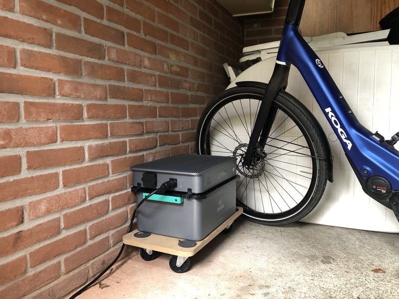

  • Tunnelplan
  • Registratie: September 2019
  • Laatst online: 11:14
Tunnelplan
Gas- en olieloos tunnelplan.nl
Mobile batterij.
Afbeeldingslocatie: https://tweakers.net/i/x-RKcVMZveIKbVRHaKMwL26vHGc=/800x/filters:strip_icc():strip_exif()/f/image/TZUnisLeh3DPJWNCSEZ2VxhR.jpg?f=fotoalbum_large

Wel met mijn aangepaste flow... als iemand interesse daarin heeft hoor ik het wel!

Met één batterij eronder gaat dit prima. Als er een hogere stapel is, dan is dit hondje te smal. Als de wielen naar binnen gedraaid staan dan ligt het steunpunt (contactpunt) op de grond verder naar binnen dan de rand van de apparatuur, waardoor die makkelijker omvalt dan zonder hondje.
Ik heb zelf hondjes gemaakt en daar rekening mee gehouden. Het contactpunt met de vloer ligt altijd minimaal 2,5 cm meer naar buiten dan de randen van wat erop staat.

  • ah-klapkrat
  • Registratie: Augustus 2024
  • Laatst online: 20:56
Sinds 2 weken heb ik de SolarFlow 800 (die kleine met die wandbeugel). 2 panelen van 500 WP van Zendure (merk Ronma solar) geleverd in dezelfde set aangesloten op een overkapping vol op zuid zonder schaduw. Sinds enkele dagen viel mij op dat de PV1 en PV2 inputs de hele dag door een powerdrop geven na 20 min. Ook te zien in de AC output middels een homewizard plug. Iedere keer na exact 20 minuten. De drops tussen de PV inputs zijn vlak na elkaar. De spanning van de panelen valt binnen de range van de omvormer van de panelen. Het lijkt niet te maken te hebben met de temperatuur van de omvormer, want die is stabiel op 45 graden met een extra fan.
Firmware omvormer v2.0.0 (maar ook gezien met oude firmware)
Geen batterij aangesloten
Geen HEMS geactiveerd
Geen andere beperkingen via Home Assistant. Ook getest met de HA integratie uitgeschakeld.
Is er iemand die dit ook heeft meegemaakt?
Afbeeldingslocatie: https://tweakers.net/i/y5ynzxwxZmsyVHbjLX_5YoJMIRM=/800x/filters:strip_exif()/f/image/5Bzb1o3WhEPMzGpWFvoJA0Sb.png?f=fotoalbum_large
Benieuwd naar jullie ervaringen.
  • Polvo176
  • Registratie: December 2022
  • Laatst online: 10:03
ah-klapkrat schreef op maandag 22 juni 2026 @ 12:28:
Ja, komt bij mij ook voor, een herstart van de tracker schijn normaal te zijn en komt ook voor bij de Hypers, SF800Pro2 die ik heb.
Op al deze zitten zonnepanelen aangesloten.

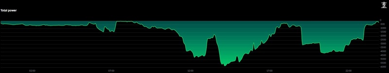

Bij mij is het erg vreemd gedrag. Had ik gisteravond al (toen ook hier gepost). Nu ook, wordt in totaal maar met 1200-1800W (wisselt ook de hele tijd) geladen terwijl ik netto nog steeds ruim 2kW exporteer naar het net. 1 stapel zit pas 60% vol dus dat is het ook niet.
Vannacht was het gedrag vrij constant 350W te veel terugleveren.
Bij mij doet ie sinds de update ook vreemde dingen. Gisteren begon hij om 0:00 maximaal te ontladen (accu ca 67% vol), terwijl hij afgelopen nacht om 0:00 maximaal begon te laden (accu ca 56% vol). Nooit issues gehad, zijn er nog meer die issues hebben die 0:00 starten?

Ondertussen weer verdere evolutie: al twee dagen wel correct laden en ontladen, maar weergave van de P1 meter blijft wel 0w. Hij toont dus permanent 0w, maar lijkt tegelijk wel correcte waarden te gebruiken …

De eerste Zenki versie bakte er niks van en versie 2 zou 8% beter zijn, maar 8% van niks is nog steeds niks en blijft dus gekke dingen doen.
Opladen doe ik met de eigen verbruiks modus uitsluitend van de zonnepanelen en om 19.00 of 20.00 uur stap ik over op aangepaste modus waarbij in de duurste uren vol ontlaad met 3 of 4 kW en de rest van de nacht op 500 W, gewoon vast ingesteld.
Omdat het huisverbruik dan niet boven de 250 W komt lever ik de hele nacht door het verschil terug.
Eigenlijk ben ik 24 uur per dag aan het terug leveren.
Afbeeldingslocatie: https://tweakers.net/i/J7hrYpfkiT1nPi0or59TODyYzBE=/800x/filters:strip_icc():strip_exif()/f/image/ltZGdOtTCGDWazNyNNI2Z6gR.jpg?f=fotoalbum_large
  • bilgy_no1
  • Laatst online: 18:53

Waar stuur je dit aan en is dit volledig geautomatiseerd?
Ik zou voor volgend jaar inderdaad zoiets willen:
  • Goedkoopste 6-7 uren: opladen met 2400W (meestal zal dit obv PV zijn)
  • Duurste 4 uren: terugleveren met 2400W (meestal avondpiek)
  • Overige uren: terugleveren met 400W (zal de nacht en ochtend grotendeels afdekken)
  • Batterij moet dan rond 9 uur weer leeg zijn voor de volgende cyclus...
Hoe dat dan in de winter moet lopen is waarschijnlijk meer op NOM gericht en met meer aandacht voor de spread die minimaal de laadverliezen moet goedmaken.
Ik draai nu Gielz op Handelen. Prima voor nu...

Ik schakel nu nog 2 keer per dag om tussen Eigenverbruik modus en Aangepaste modus, maar dat moet binnen kort automatisch met HA (fireson) gebeuren.
Handelen (opladen van het net) is vrijwel altijd minder lucratief dan eigen zonne energie gebruiken en volgend jaar helemaal niet meer interessant.
Ik doe het nu nog met de hand om uit te testen waar voor mij de optimale in te stellen waarden en tijden liggen.
De winter wordt inderdaad een ander verhaal, omdat ik een warmtepomp heb blijft er vrijwel niks over voor de batterijen, vorige winter heb ik een aantal uit gezet, dat doe ik komende winter waarschijnlijk ook weer.
Na 06.00 uur staat de aangepaste mode weer op vol ontladen en zijn de batterijen ergens tussen 07.00 en 08.00 uur allemaal leeg.
De zon levert dan al lang weer genoeg voor eigen gebruik en levert dan ook al weer terug.
Dat is ook wel in de grafiek terug te zien.
