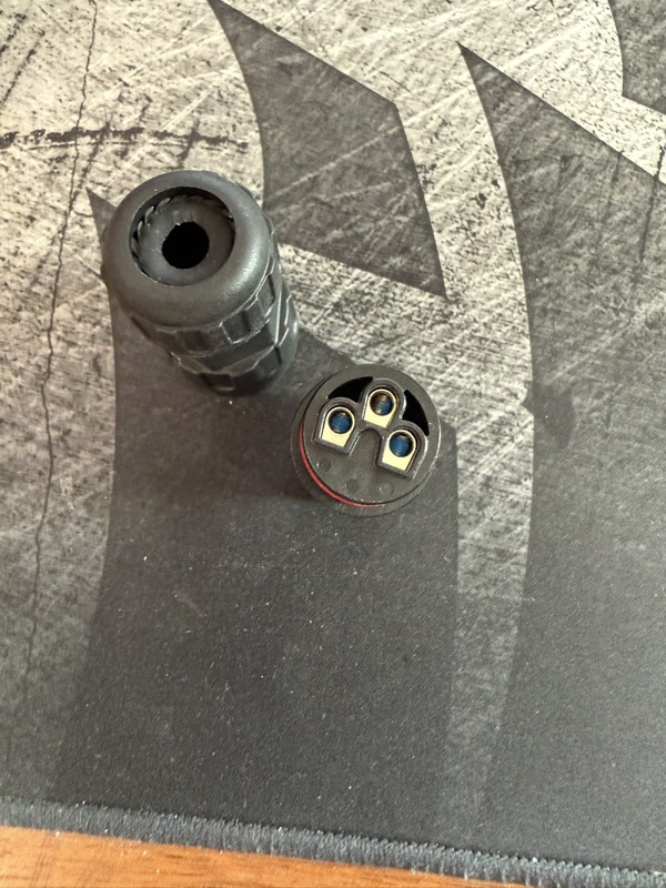

Magnetronkip schreef op woensdag 17 juni 2026 @ 09:01:
Om hier nog even op terug te komen ik heb inmiddels de connectoren besteld en binnen.
Met de volgende specs, nu kan ik mooi de standaard kabel vervangen voor een dikkere kabel.
Dat was die voor de sf2400pro toch?
Heb je wat fotos?
  • a2aan
  • Registratie: Juni 2024
  • Laatst online: 22:03
Mimiix schreef op woensdag 17 juni 2026 @ 17:23:
Heb je wat fotos?
Ik dacht de AC-connector die voor alle AC-modellen hetzelfde is?!

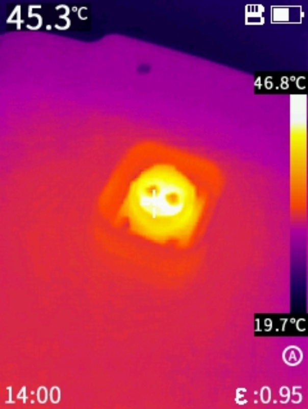

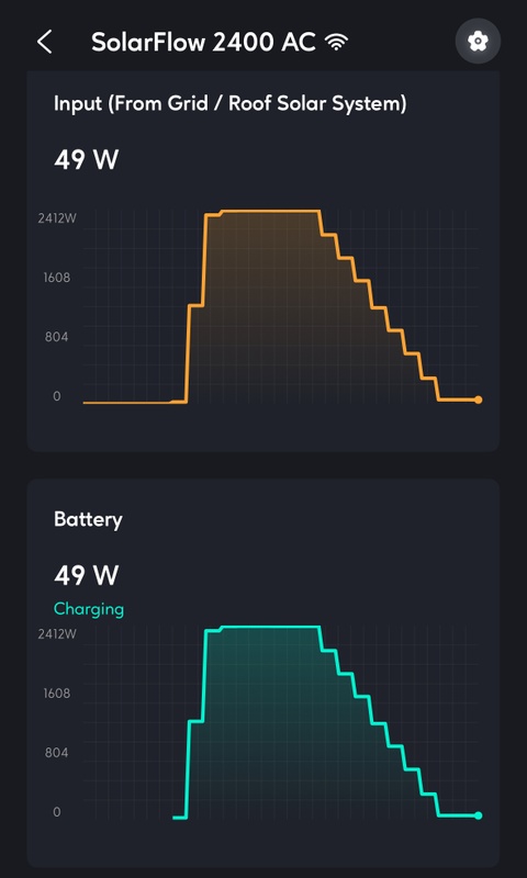

Stijnd schreef op woensdag 17 juni 2026 @ 22:10:
Ik bedoel het niet zo letterlijk. Stel dat je die unit over 2 jaar gaat verkopen dan is het aannemelijk dat deze units minder gaan opbrengen dan units zonder een dergelijke constructiefout. Je koopt een dergelijk systeem niet voor een ander, maar je weet nooit hoe het loopt. Als je het product nu kosteloos kunt omwisselen voor een verbeterde versie dan zou ik daar gelijk gebruik van maken.
Als je een nieuwe auto koopt en over 2 jaar verkoopt. Restwaarde...............
De 2400AC is gewoon een correct goed apparaat.
Ja er zitten rotte appels tussen.
Maar ik verwacht van de zoveel units die verkocht zijn maar weinig % zijn die het defect tonen.
Ik heb mijn 2400AC op max 2000 watt staan.
En dat is meer bijgeloof van mij en ik voel me daarmee zekerder.
In mijn ogen is de 2400AC een perfect apparaat.
Meting na anderhalf uur op 2000 watt laden.
Afbeeldingslocatie: https://tweakers.net/i/CZ8ofwrxLsQWF1Oq9T_A0Q_GrXA=/x800/filters:strip_icc():strip_exif()/f/image/s7voaG3koamqonuusC9kX8yS.jpg?f=fotoalbum_large

Als ik de eerder gedeelde heatloss-sensor in Home Assistant mag geloven, treden er tijdens het ontladen meer verliezen op dan tijdens het laden. De hoge pieken zijn tijdens het ontladen, en de lage pieken tijdens het laden.
Afbeeldingslocatie: https://tweakers.net/i/fisAwnzFuTw7kJrj6lmCTAllcGk=/800x/filters:strip_exif()/f/image/RWOKCnWB2Nsku0EVKfJtqYpY.png?f=fotoalbum_large Afbeeldingslocatie: https://tweakers.net/i/cy_GrlH6S0qXn45-hFarPGAAIxE=/x800/filters:strip_icc():strip_exif()/f/image/bHYPx7YSmesXw53T0Jl050eg.jpg?f=fotoalbum_large
De meting hierboven is daarom ook tijdens het ontladen gemaakt, op 2400w.

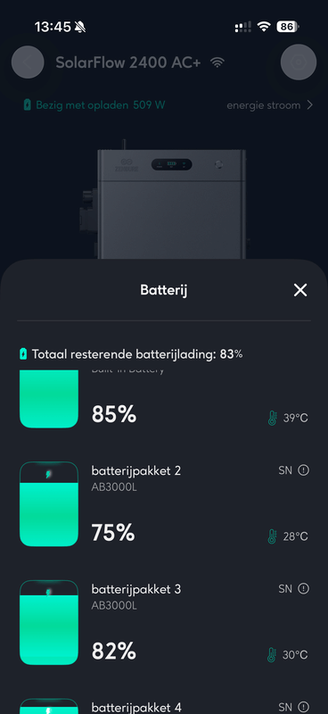

Ik heb 2 ongelijke torens van Solarflow 2400 AC+ en nu viel me op in HEMS 2.0 dat bij lagere vermogens de last niet meer verdeeld wordt over de 2 torens maar dat de laagste SoC toren in stand-by gaat. Is dit een optimalisatie in 2.0 of heb ik het gewoon nog niet eerder gezien?

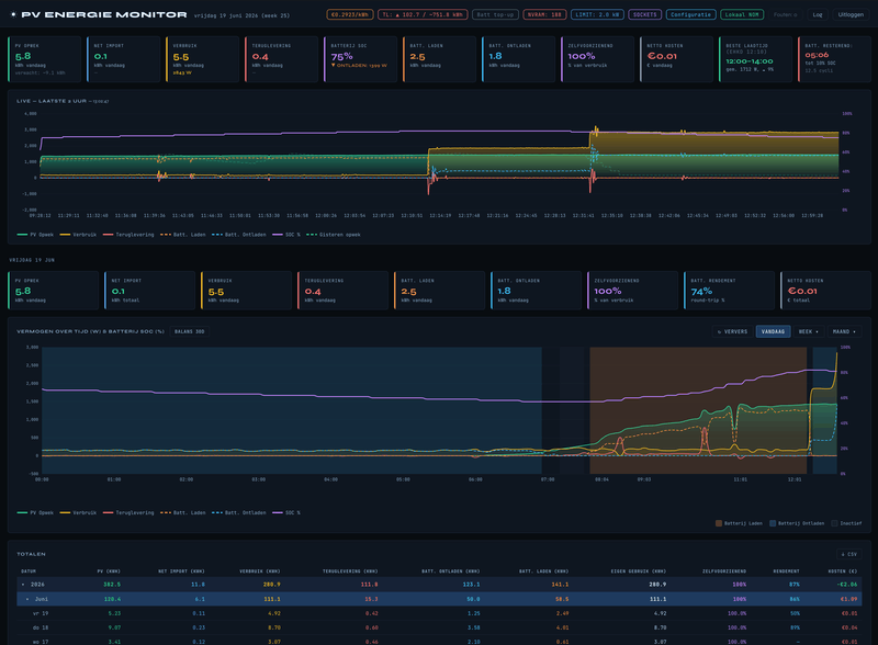

Ja ik kan uiteraard de code lezen maar word daar niet heel veel wijzer van... ruim 2000 lines of code. En ja ik heb de betaalde versie en die is belachelijk goed: je wordt alleen begrensd door je eigen fantasie...je kunt er echt alle mee bouwen. Heb ook CoPilot geprobeerd (betaalde versie vanuit het werk) maar dat was niks.
En het klopt wat je zegt, de Gast777 proxy werkt alleen met dezelfde 'modellen' (dat wil zeggen hetzelfde vermogen en capaciteit). Daarom heb ik het aan laten passen, en nu kun je in de sectie waar je je IP adres opgeeft per inverter (max 3 voor nu) instellen wat het maximale laad- en ontlaad vermogen is, en wat de capaciteit is (dan kan hij op basis van de SoC daar rekening mee houden). In screenshot ben ik aan het testen gegaan. Laden van de 2400AC gebeurt met 800watt, ontladen met 2400watt. Eerst was dit ook 800, maar nu aan het kijken of dat beetje extra vermogen veel scheelt in dagelijks netto import (spoiler alert - nauwelijks...3200watt in totaal is wel zo'n beetje de sweet spot).
Afbeeldingslocatie: https://tweakers.net/i/aHKTZmkhtD_MxLbqoabfWeNW3JA=/x800/filters:strip_exif()/f/image/YcQAKwyYXtnSy4jLXqyDje3a.png?f=fotoalbum_large
[ Voor 30% gewijzigd door jelleeelco op 18-06-2026 11:00 ]

Gisteren even een 2400 AC op firmware 2.0 gezet om te kijken of het trage schakelen bij het opladen opgelost is wat ontstaan was bij firmware 1.0.19. Helaas is dit niet het geval. Bij elke wolk duurt het een flinke tijd;
https://github.com/Gielz1986/Zendure-HA-zenSDK/issues/46

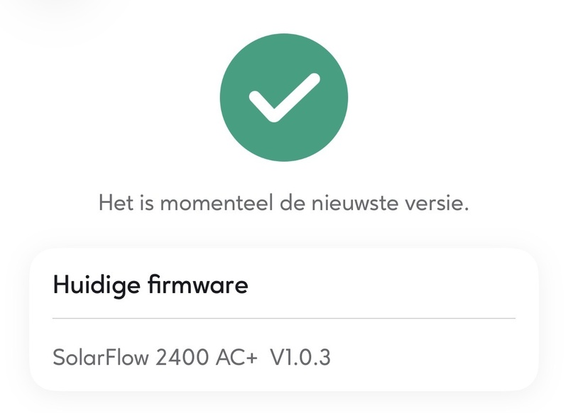

Help me even. Ik lees over HEMS2.0 en firmware 2.0.0 op 2400AC+… Kun je die firmware ook “krijgen” zonder over te schakelen naar HEMS2.0?
Ik zit namelijk op 1.0.3, op HEMS1.0.
Voorlopig niet van plan ook maar iets aan te raken, maar ben vooral nieuwsgierig.

Staat gewoon los van elkaar firmware 2.0 en HEMS 2.0. Alleen om HEMS 2.0 te gebruiken heb je wel de firmware nodig.

Dan is de firmware bij mij gewoon nog niet beschikbaar gekomen ✅

Is pas beschikbaar als je eerst de app update.

doobieters schreef op vrijdag 19 juni 2026 @ 13:01:
Welke integratie gebruik jij? Ik begin pas net met Zendure.. ik kom van Marstek vandaan, maar die hadden wel strak 0 op de meter 😅😂
Afbeeldingslocatie: https://tweakers.net/i/rRyeZ3DWgumzysDPanq8JvyE2y0=/800x/filters:strip_exif()/f/image/A6TRbkAyEsCYNq2KEtjt4Gwu.png?f=fotoalbum_large
Ik heb dit de afgelopen maanden in elkaar gedraaid en heb uiteindelijk voor het sturen van de batterij regeling gebruik gemaakt van de fireson ha integratie. Ik heb eerst zelf getracht de batterij te regelen maar dat was kolder, een regeling op een regeling. Ik maak geen gebruik van HA, niet mijn ding.

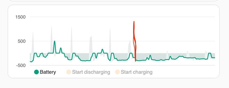

I beg to differ, tot de firmware update van de batterij setup en de app update zat ik op of rond de nul en zag ook netjes een lijn die rustig rond de 0 watt danste, na de update gewoon strak op 50 watt teruglevering, constant, zonder uitzondering.Afbeeldingslocatie: https://tweakers.net/i/yffmTxGYpT72-KNwdtRPFcqY2u0=/800x/filters:strip_exif()/f/image/CPIZwRlZQBX8TzKtyrhjzBzA.png?f=fotoalbum_large
Geel is voor de update en rood na de update, de schaal van de grafiek maakt het wellicht wat moeilijk om te zien maar in mijn live grafiek vanmorgen was het een verschil van dag en nacht. De rode lijn is teruglevering. Ik heb zelfs nog even de batterij herstart maar de standaard teruglevering van +/-50 watt, soms uitschieters naar 100 watt, bleef aanwezig. Is ook in lijn met hetgeen de helpdesk antwoorde als reactie op de vraag van ZeGeDotNet . Nadat ik de set uit HEMS had gehaald was het probleem weg en blijft met de fireson implementatie in mijn app de teruglevering mooi c.f. NOM.

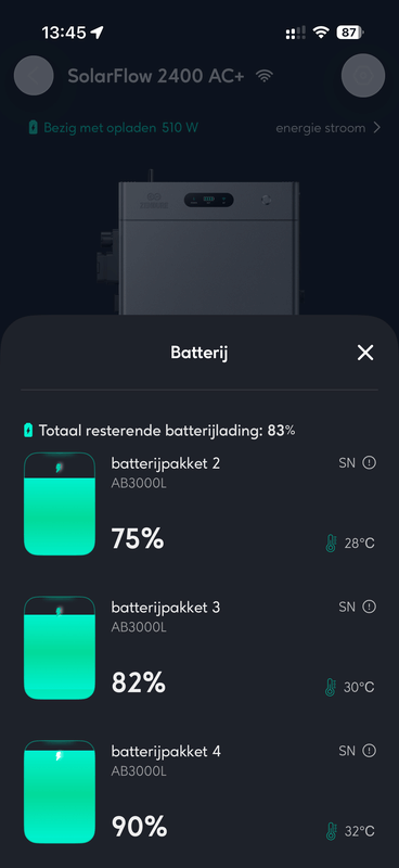

Ik zag na de update wegens de reboot een groot verschil in het percentage van de accu's. om die reden toch nieuwsgierig geworden en net het systeem even netjes uit HEMS gezet. even paar minuten gewacht en weer aangezet.
En het verschil is nogal groot in mijn ogen. De 2400AC+ 85% Batterij 2 op 75% Batterij 3 op 82% en 4 op 90% dus op twee accu's een verschil van 20%!
iemand een verklaring voor bovenstaande of moet ik dit aan zendure melden?
Afbeeldingslocatie: https://tweakers.net/i/3679EMUxYN5XfMCkUlhI3af4ozQ=/x800/filters:strip_exif()/f/image/GGoxvGC18GKz3DtyzzQHoOVh.png?f=fotoalbum_large
Heb je wat fotos?

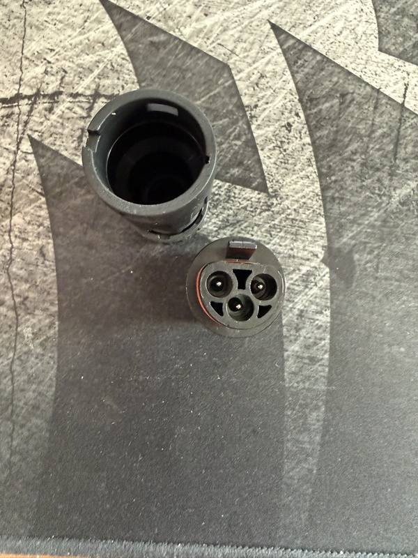

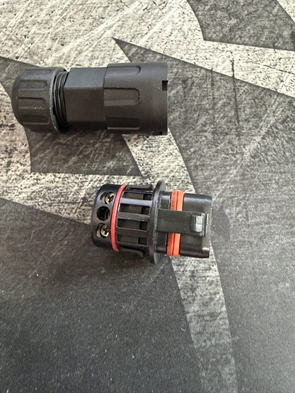

deze past ook op de 2400 ac+
Afbeeldingslocatie: https://tweakers.net/i/9v6utzM6WHQF2zaFwrg8WTxp4bQ=/x800/filters:strip_icc():strip_exif()/f/image/wUY14O87G7dWmX66Knsrw1OA.jpg?f=fotoalbum_large
