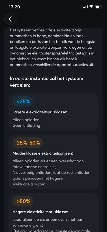

casper4253 schreef op dinsdag 16 juni 2026 @ 13:05:
Ik ben al 2 dagen aan het klooien, maar krijg het niet meer werkend. TOA wil niet laden of ontladen op de instellingen die ik opgeef. Ben nu maar aan het laden en ontladen met tijds sloten. Maar ga het maar snel aan HA koppelen. Want wil nietmeer afhanjkelijk zijn van Zendure updates die niet goed werken.
De batterij is bij mij vandaag, met de instelling TOU, wel gaan laden op een logisch tijdstip. Ben benieuwd of de ontlading op op het juiste moment gaat plaatsvinden. Bij HEMS 1.0 was het vrij rechtlijnig; laden bij < x ct/kWh en ontladen bij > y ct/kWh. Nadeel was wel dat je x en y elke dag weer moest instellen.
Kijkend naar de uitleg bij TOU is het nu allemaal wel minder rechtlijnig.
Afbeeldingslocatie: https://tweakers.net/i/LFJTq9pYLeiWHnvGPTR4heuswhU=/x800/filters:strip_exif()/f/image/Q9ycZbZmVuHG77XZDpSfbZSj.png?f=fotoalbum_large

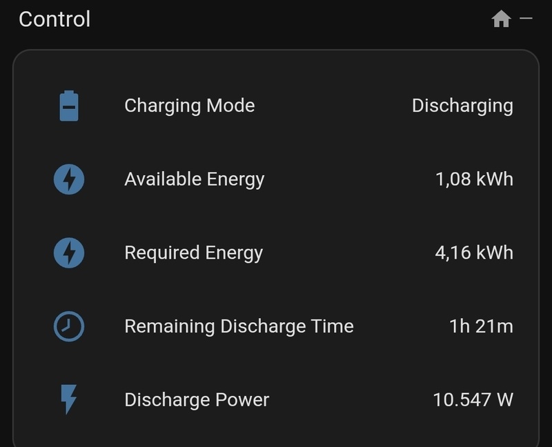

Sinds de update van gisteren laat de Gielz integratie hier een verkeerde discharge zien. Mijn 2400+ is begrensd op 800w, maar nu laat hij totale verbruikt aantal watt zien . Ik ben mijn auto aan het laden en zie dan dit. De remaining charge time klopt wel
Afbeeldingslocatie: https://tweakers.net/i/L8RvoZvq2XjZrpnHtOE97EPdu-4=/800x/filters:strip_icc():strip_exif()/f/image/OcCoswpCn8mw4hd35kTsyeZN.jpg?f=fotoalbum_large

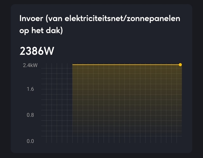

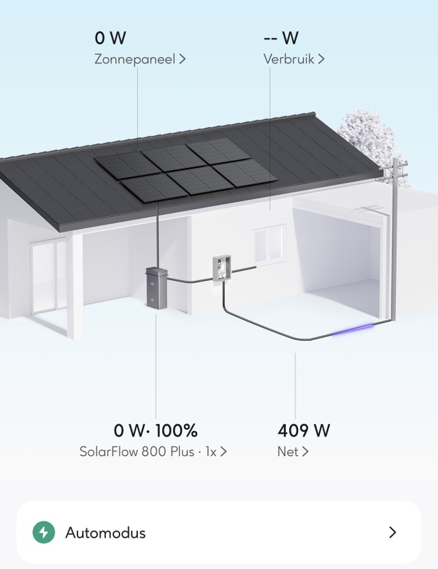

Weet iemand waarom mijn batterij op stand-by blijft staan? Nu wordt er van het net afgenomen.
Afbeeldingslocatie: https://tweakers.net/i/Yt82EvS-zPkYptH_IMsSoHM3OOQ=/x800/filters:strip_icc():strip_exif()/f/image/1DsBVHkplYgX7Y5cs2wmWag2.jpg?f=fotoalbum_large

  • markduffy
  • Laatst online: 19-06 14:08
TOU staat ingesteld op 32ct hoog en 24ct laag. en minimale soc staat op 13%
Helaas ontlaad ie niet nu de prijs hoog is. en blijft ie nom draaien terwijl die volgens de tekst nu zou moeten ontladen in de hoge prijszone tot deze onder de zone komt of soc <13%
al diverse malenvan modus gewijzigd.
app geforceerd gesloten en opnieuw gestart. accus uit en in hems gezet.
hij blijft nommen terwijl ie in de hoge zone zit.l
nu even met aangepaste modus op ontladen gezet. Iemand oplossing of die tegen hetzelfde aanloopt?
vond t al klote dat ik die tussenzone nu noet zelf met lage ontlading kan instellen.. maar werkt nu helemaal voor geen meter

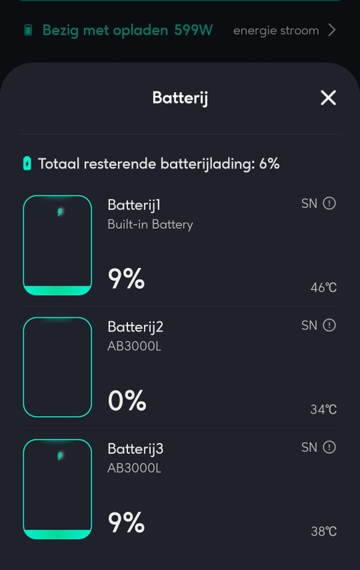

meesje schreef op dinsdag 16 juni 2026 @ 19:10:
Gelukkig doet de batterij het. Nu zijn zowel de vaatwasser als wasmachine aan.

markduffy schreef op dinsdag 16 juni 2026 @ 21:02:
Hier hetzelfde probleem met de TOU-modus. Alleen laden en NOM. Ontladen naar het NET heb ik nog niet voorbij zien komen

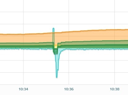

Ik heb sinds afgelopen zaterdag een 2400ac+ met een extra ab3000l, met stekker. P1 van zendure op een actieve p1 splitter. Ik heb een variabel energiecontract.
Mijn stroomverbruik ‘s avonds is tamelijk steady, geen quooker, vaatwasser, oid. Verbruik schommelt rond de 300 Watt.
Je zou een mooie tamelijk egale nom verwachten. Omdat de afname niet veel varieert had ik dat zelfs met mijn dsrm 4.2 meter verwacht
Echter de accu reageert ontzettend nerveus, schakelt voortdurend tussen max opladen en ontladen en loopt rauwelijks leeg. Via mijn hw p1 zie dat er behoorlijk stroom van net gehaald wordt, nog meer dan zonder accu zo nu en dan.
In het plaatje laadt de accu maximaal, levert ondertussen terug aan het net, terwijl de zonnepanelen geen stroom meer leveren. En het verbruik staat op nul!
Eigen verbruik of auto modus maakt geen verschil.
Wie weet raad?

Oplossing 1.
Extra ct-meter installeren die per seconde meet.
Oplossing 2.
Aansturing via HA met Gielz zodat je het interval zelf kunt instellen.

Oeps. Mijn eigen scriptje voor SoC bescherming greep in. FW 1.0.3 (2400+).
Afbeeldingslocatie: https://tweakers.net/i/c8obKIZ2P9M96tpHUIS-16WCmTg=/x800/filters:strip_icc():strip_exif()/f/image/c6IZry41YChM6WBEsrM3cvle.jpg?f=fotoalbum_large
Edit: Zendure neemt het over
Afbeeldingslocatie: https://tweakers.net/i/mo-6sf59tTsL4JpwYAnEBPq1WBY=/800x/filters:strip_icc():strip_exif()/f/image/HaRCuTyRqiH6NMRlxbMr4Wm5.jpg?f=fotoalbum_large
Edit 2: Even teruggekeken in HA. Dropt van 11% naar 4%. Goed om te zien dat het mechanisme werkt, alleen graag niet tot 0 >:)
[ Voor 39% gewijzigd door Devke op 16-06-2026 22:49 ]

@markduffy @martijn_van_eck
Ik heb dit ook gemerkt en heb nu eindelijk de stap genomen om het via Home Assistant aan te gaan sturen. Was redelijk snel gepiept (mits je al iets hebt draaien uiteraard...) en dan is het beter in te stellen met de profielen die er al in zitten.
Ik zat er al een tijd tegenaan te hikken en had eigenlijk de hoop dat deze update de aansturing via de Zendure app zou vergemakkelijken. Maar dit gaf met net het laatste zetje dat ik nodig had.

martijn_van_eck schreef op dinsdag 16 juni 2026 @ 21:41:
Kak, hier hetzelfde. TOU gedraagt zich als NOM. Ik wil graag volle bak laden in de goedkope uren en vollen bak ontladen in de dure uren.

Even een voorbeeld van een Quooker piek, 10 seconden 1650 watt.
Oranje is zon opbrengst
Groen zijn de batterijen
Lichtblauw de Net in of uitvoer
Afbeeldingslocatie: https://tweakers.net/i/Kkk6a8wbFXFm7z4MLyIUCSZ2Wcw=/800x/filters:strip_icc():strip_exif()/f/image/BFEmUQYfD4HmUfJsco0iNGXd.jpg?f=fotoalbum_large

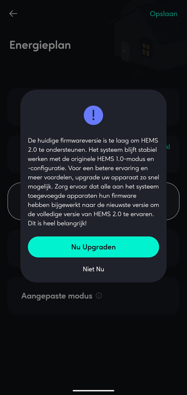

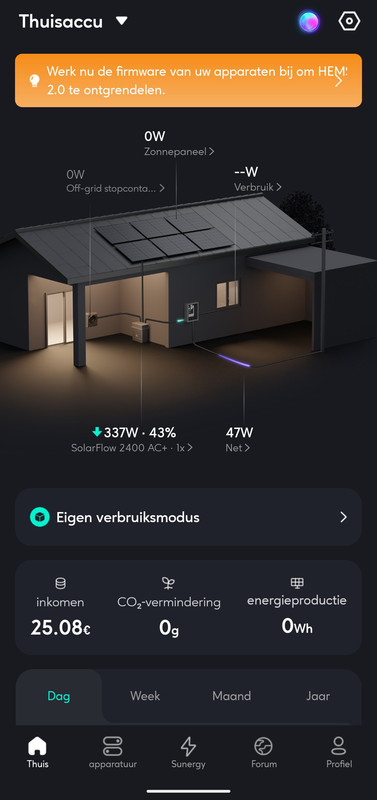

Afbeeldingslocatie: https://i.postimg.cc/rFZCq1LS/Screenshot-20260617-094830-2.jpg
Er staat nu 'eigen verbruiksmodus', daar stond eerst slimme meter modus. Maar als ik dit wil aanpassen om de settings in te duiken moet ik plicht HEMS 2.0 installeren. Daar heb ik gezien de berichten hier nog geen zin in.
Afbeeldingslocatie: https://i.postimg.cc/7ZVCxD7k/Screenshot-20260617-095455-2.jpg
Is iemand gelukt om het te omzeilen?
Ik wil een kennis van me even helpen met het doorlopen van de instellingen omdat zijn 2400AC+ in standby blijft staan.
Of heeft iemand ervaring met het beheer van je apparaat delen met iemand anders?
