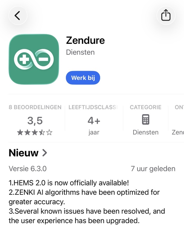

Gramser schreef op maandag 15 juni 2026 @ 11:36:
HEMS 2.0 wordt toch stapsgewijs uitgerold…? Misschien komt het nog @jelleeelco
Misschien, maar in de iOS-app staat wel dat het beschikbaar is.

Afbeeldingslocatie: https://tweakers.net/i/RqspYV1j1kBWHDBhPVs9sUXGOXA=/x800/filters:strip_icc():strip_exif()/f/image/9yWJBSzb7bgnfauuhrcjUU8e.jpg?f=fotoalbum_large

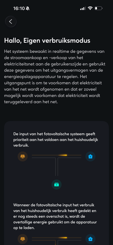

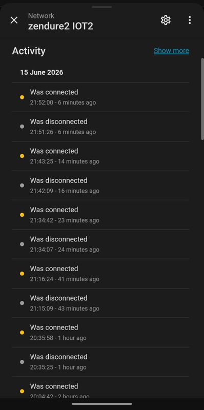

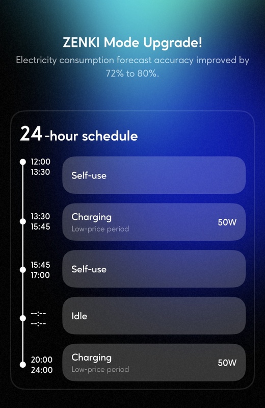

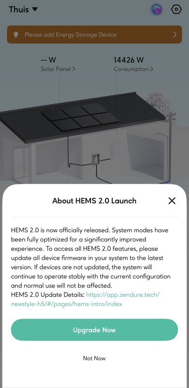

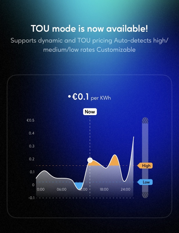

En dit krijg ik te zien na de upgrade van de app:
Afbeeldingslocatie: https://tweakers.net/i/c4Iq-DHqlWwS8hIoWwwt5e8z7T0=/x800/filters:strip_icc():strip_exif()/f/image/QUqC2xzIKjVxLzORkrv2VbX3.jpg?f=fotoalbum_large

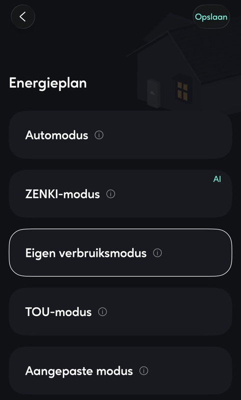

Afbeeldingslocatie: https://tweakers.net/i/QtYXtSCL6FT-7NSCsu9_1IPPjYo=/x800/filters:strip_icc():strip_exif()/f/image/ldCCzqKeg2cncFZvkGb4Y426.jpg?f=fotoalbum_large

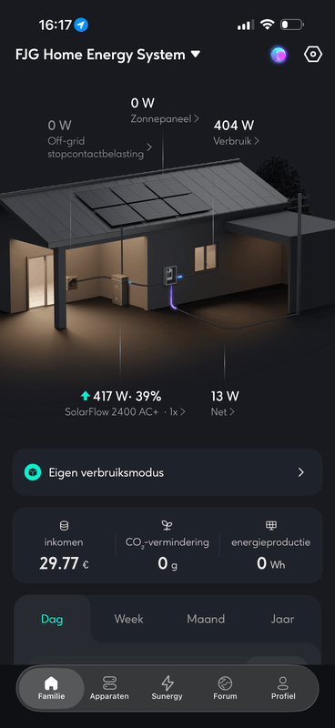

Afbeeldingslocatie: https://tweakers.net/i/Ihz0xpT_EHeQDpwBQaLbyPigRfQ=/x800/filters:strip_icc():strip_exif()/f/image/uWzWMjJJ6W4KrhaKqUDacK3p.jpg?f=fotoalbum_large

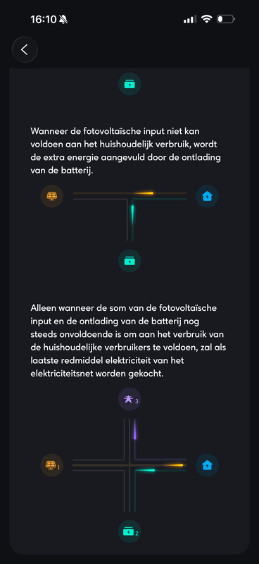

Afbeeldingslocatie: https://tweakers.net/i/-Tfs0MO95dKBKaxb_co-YWm7TCc=/x800/filters:strip_icc():strip_exif()/f/image/XUpKu91aAIxSwC71z9ycZaiH.jpg?f=fotoalbum_large
Edit: plus nabrander met link naar Update Details

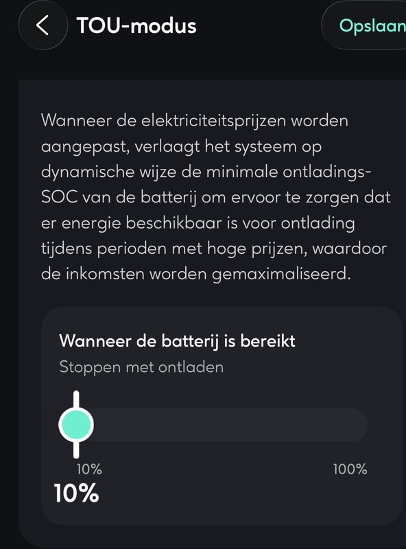

Afbeeldingslocatie: https://tweakers.net/i/4RNHD6iAvVkN2e598Vfg7cNB1HM=/x800/filters:strip_icc():strip_exif()/f/image/i8hB6mdoX1VofYuJowO9KZO4.jpg?f=fotoalbum_large
[ Voor 13% gewijzigd door Hippe Lip op 15-06-2026 13:23 ]
<John O`Mill>
  • Hippe Lip
Hippe Lip
Er valt altijd wat te leren
In die Update Details staat een uitleg van de nieuwe info!
[ Voor 7% gewijzigd door Hippe Lip op 15-06-2026 13:25 ]

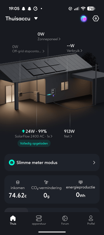

Nog even iets anders, ik loop me de pleuris te zoeken, maar waar is de slimme meter modus gebleven? Is dat de Eigen verbruikmodus geworden? Ik vind de omschrijving daarvan erg vaag namelijk…
Afbeeldingslocatie: https://tweakers.net/i/Nte8FcMgypA5uHeJpTCrXU1VWgM=/x800/filters:strip_icc():strip_exif()/f/image/i6HI9HY0Bwe9KxOihFPP2gxS.jpg?f=fotoalbum_large
  • Gramser
  • Registratie: Juli 2020
  • Laatst online: 22:01
Wat is de beschrijving dan?
  • Tosti Ham-Kaas245
  • Laatst online: 18:09
Afbeeldingslocatie: https://tweakers.net/i/6BJGKVjcCf6SOuzASuAkJzibE1U=/x800/filters:strip_exif()/f/image/3Tm5JkZokpHScekfWVi4W6EV.png?f=fotoalbum_large
Afbeeldingslocatie: https://tweakers.net/i/9o8fHoty3ot5HP1bhV4qZLNq85I=/x800/filters:strip_exif()/f/image/AspI9pUDsky9HXF7XHDYqbwL.png?f=fotoalbum_large
  • SjorsC
  • Laatst online: 16:53
Tosti Ham-Kaas245 schreef op maandag 15 juni 2026 @ 16:03:
Volgens mij is dat idd de eigen verbuik modus

Dat is 'm dan, ja. Ze vergeten alleen te vermelden (of ik lees verkeerd) dat bij een volledig opgeladen batterij én zonneoverschot na verbruik door je huis, er nog steeds wordt teruggeleverd aan het net.
Krijg je wel weer die opties van "AC-laden toestaan" enzo?
  • SjorsC
Nee, of ik vind hem niet.
Dit lijkt hij nu automatisch te doen zodra er teruglevering is op de P1

Gramser schreef op maandag 15 juni 2026 @ 16:13:
Nee, helemaal niets van dat. Het verbruik lijkt ook niet te kloppen. De zonnepanelen leveren op dit moment ongeveer 2000W, thuis draait op dit moment alleen een vaatwasser en toch is de accu aan het leveren en wordt er nog van het net gevraagd...
Afbeeldingslocatie: https://tweakers.net/i/-laciuAFkm2pqXTJAXSIWenhy-Y=/x800/filters:strip_exif()/f/image/lLAOjI3OsgMoLRlbmIV5Azpk.png?f=fotoalbum_large
[ Voor 20% gewijzigd door Tosti Ham-Kaas245 op 15-06-2026 16:19 ]

  • AquilaXL
  • Registratie: September 2025
  • Laatst online: 15:44
Gramser schreef op maandag 15 juni 2026 @ 16:29:
Raar. De optie “volg zonneoverschot” zou toch ergens beschikbaar moeten zijn anders komen er een hoop klachten denk ik.
Nee die optie is weg in de modus. Het staat zelfs uitgelegd zodra je hem de eerste keer selecteert

Afbeeldingslocatie: https://tweakers.net/i/a5sORg8cta0QFmbEyuZSamXahQA=/x800/filters:strip_exif()/f/image/y5wlz5hDp6NDcpbWIzppuuJy.png?f=fotoalbum_large Hier na de update 24 watt teruglevering bij overschot van zon.
Iets waar ik voor de Update nooit geen last van hem gehad met de sf 2400ac.
Verstandig om hiervan ook een melding te maken bij zendure?
  • meesje
  • Laatst online: 23:36
Bart-sss schreef op maandag 15 juni 2026 @ 19:07:
[Afbeelding] Hier na de update 24 watt teruglevering bij overschot van zon.
Hoe krijg jij ‘slimme meter modus’? Deze krijg ik niet (meer) zichtbaar.
  • MacFan
  • Registratie: April 2022
  • Laatst online: 17:55
photovoltaic schreef op maandag 15 juni 2026 @ 09:43:
Ook vanochtend geupdate naar 2.0. Geen issues tijdens update, ging ook wel vlot. Ik heb alleen sinds de update dat het wifi icoontje (IoT) blijft knipperen op de display. Verder geen verbindingsproblemen en zichtbaar in de app (werkt normaal in self-consumption mode).
Wifi lampjes knipperen bij mij niet. Bij deze de uitleg.
Afbeeldingslocatie: https://tweakers.net/i/D3E5KftPcHbmnZIeyLXn5WNIuog=/800x/filters:strip_exif()/f/image/PzkL5tNvu19k0Rvt9g7Rg8wE.png?f=fotoalbum_large
Zendure 2400 AC 17,28 kWh | Zendure 2400 PRO 16,8 kWh | Solar 6.800wp | KIA EV6 Plus 77.4 RWD | Renault Megane E-Tech 60 kWh | Fiat 500e 42 kWh

Hier ook de update gedaan (2400ac+) en ik merk vooral dat de 0 op de meter functie (wat nu eigen verbruiksmodus heet) veel strakker naar 0 wordt afgeregeld. Top.
  • Bart-sss
  • Registratie: Maart 2020
  • Laatst online: 24-06 22:17
meesje schreef op maandag 15 juni 2026 @ 19:29:
Staat er gewoon tussen. Daarin is niks veranderd na de update bij mij.

Onder energieplan kan ik kiezen tussen: Automodus, ZENKI-modus, Eigen verbruiksmodus, TOU-modus en Aangepaste modus.
  • Tom35
  • Registratie: Oktober 2024
  • Laatst online: 15:20
meesje schreef op maandag 15 juni 2026 @ 21:40:
Eigen verbruik is blijkbaar nieuwe benaming voor slimme meter van voordien..
  • DaGoose
  • Registratie: Januari 2025
  • Laatst online: 10:31
Voor de mensen met een hyper (s), ik zou nog even geen FW update doen! Vanmiddag op mijn beide hypers de update gedraaid die in de nieuwe HEMS2.0 app staat. Sindsdien valt meerdere keren per uur de wifi connectie weg, Hij komt meestal wel weer online (niet altijd), maar het is echt 'niet goed'..
Ik heb een ping draaien in HA en je ziet hier het resultaat. In de app gaat hij dan trouwens ook offline, beide hypers. En ja, accespoint is al gereboot, met de hand de hypers toegevoegd, van alles. Dit bljft het resultaat.
Afbeeldingslocatie: https://tweakers.net/i/c2KOjg2t8aL7APTYRP49_C4YdqI=/x800/filters:strip_icc():strip_exif()/f/image/zafHcLN4a9EV5f284T2EckaU.jpg?f=fotoalbum_large
[ Voor 6% gewijzigd door DaGoose op 15-06-2026 22:09 ]

Hier ook een 2400 AC+ en de nul op de meter is nu veel strakker. Zeker doen dus als je een 2400 AC+ hebt.

Eigen verbruik modus op zich prima, er wordt wat meer uitgelegd hoe het werkt. Volgens mij is functionaliteit hetzelfde, en grid export is nu gewoon een toggle ipv een pull down (gepriegel).

  • bilgy_no1
  • Laatst online: 23:14
Ik krijg in de app aan alle kanten prompts om te updaten naar HEMS 2.0. Prima, wil ik doen, maar de batterijen staan op ong 5% en dat moet voor het updateproces minimaal 10% zijn. Nu: waar ik ook klik om de modus aan te passen zodat ie eventjes wat gast bijladen, krijg ik weer de prompt om te updaten... |:(
Op hoop van zegen dan maar denk ik. Maar nee: "voldoet niet aan de upgradevoorwaarden, controleer dit".
8)7
OK. Opgelost door: HEMS uitzetten. Dan de DOD limiet boven 10% zetten. Nu begint ie te laden.

Heb nu HEMS 2.0 draaien. Ik draaide altijd Elektriciteitsprijs modus en nu ToU-modus. Opvallende verschillen:
  • Prijzen worden automatisch voorgesteld lijkt
  • Prijzen instellen is enorm veel simpeler
  • Nog steeds geen uurtarieven (Zonneplan), maar heb die niet opnieuw ingesteld dus niet gekeken of er nu iets voor is bedacht.
  • Tussen hoge en lage tarieven in gaat ie laden op NOM.
  • Controle over (ont)laadvermogen is weg.
Vandaag werkt dat wel fijn: geen extreem lage prijzen en niet lang genoeg op het laagste niveau om de hele batterij te vullen. Maar op deze manier mis je op andere dagen mogelijk rendement doordat de batterij bijvoorbeeld tussen 7-10 uur al de PV opvangt die je voor €0,23 kunt terugleveren, terwijl de prijzen vanaf 10 uur in de min duiken of op €0,00 spot zitten.
+1
en nu gaat ie in de nacht mijn auto opladen uit de accus wat ik juist niet wil
