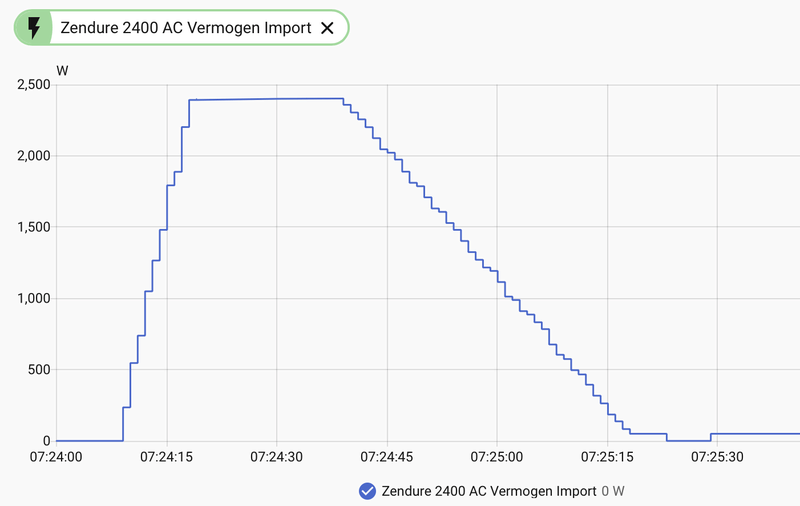

gielz schreef op donderdag 11 juni 2026 @ 16:19:
Zou je even geforceerd met 2400 watt kunnen laden en daarna na xx seconden naar 50 watt laden kunnen gaan dus niet eerst naar 0. Ben benieuwd hoe snel de schakeling van vermogen is in 1.0.23.
Afbeeldingslocatie: https://tweakers.net/i/QClMhlwkWblfGjFC3SA0BEKAIZU=/800x/filters:strip_exif()/f/image/qMNrMhJIgVjKCvRO2B1mJHWk.png?f=fotoalbum_large
Om 7:24:39 naar 50W gegaan, om 7:25:18 op 50 W uitgekomen. Zeg 40 seconden.

noo schreef op vrijdag 12 juni 2026 @ 07:32:

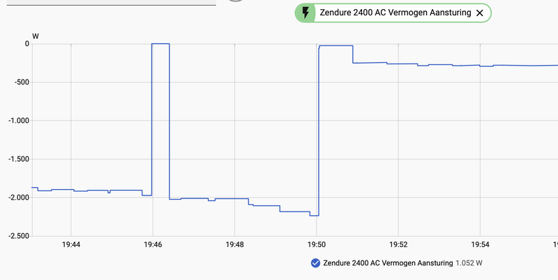

Dus net zo traag als 1.0.19 en helaas niet opgelost. Nu nog iemand die een AC+ heeft met FW 1.0.3. Een AC+ met FW 1.0.1 doet het terugschakelen in enkele seconden.

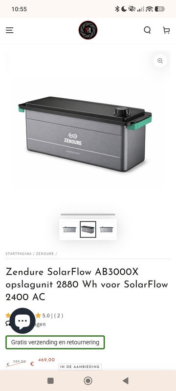

Heb er niets over kunnen vinden hier in dit forum, maar ben ik nou scheel of is er een nieuwe serie uitgebracht met dus een ander uiterlijk/vorm etc betreffende de AB3000X? (voor de Solarflow 2400 AC)
Past dat nog wel op de 1ste serie AB3000X, volgens mij niet?
Edit: Link naar het product
Afbeeldingslocatie: https://tweakers.net/i/7jj7cPcK6gyddyQUQ4tfCYp0ov8=/x800/filters:strip_icc():strip_exif()/f/image/RpCKnTEIAOmXXsOgKgRhQ2jc.jpg?f=fotoalbum_large
[ Voor 16% gewijzigd door Catdogsf op 12-06-2026 11:18 ]

Catdogsf schreef op vrijdag 12 juni 2026 @ 11:10:
Lijkt me dat het plaatje beetje afwijkt van de werkelijkheid. Geen nieuw model of versie.

Panzer_V schreef op vrijdag 12 juni 2026 @ 10:50:
Hieronder een voorbeeld. Er staat een verwarmingselement aan (boiler, of vaatwasser o.i.d.). Om 1946 gaat deze uit en is er nog voldoende productie van de panelen om naar 0 te schakelen. Rond 1950 gaat het element weer uit en schakelt hij terug naar 58 watt en vrijwel direct naar 25 watt gebruik uit de accu omdat er niet genoeg productie van de panelen meer is om naar 0 terug te schakelen.
De schakeling van 2kw naar 25 watt (kleine tussenstap van 58 watt) is nagenoeg direct.
Zou je deze test nog eens kunnen herhalen;
1) zet hem op 2400 watt laden
2) na een tijdje op 50 watt laden zonder eerst naar 0 watt te gaan.
Hiermee boots je een wolk na wat dus met firmware 1.0.19 en hoger niet goed gaat op een 2400 AC. En dus wel goed gaat met een AC+ op 1.0.1 en een AC Pro op 1.0.2. De vraag is dus gaat dit snel op een AC+ met 1.0.3?
Zendure-HA.com | Run Zendure your way — in Home Assistant
Die website heeft meerdere productfoto's online staan die best wat afwijken. Waarschijnlijk door AI gehaald om te upscalen/verbeteren en niet gelet op de artifacts.
