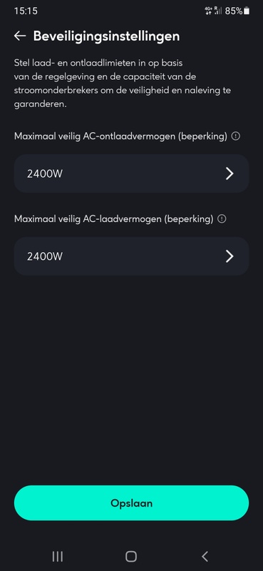

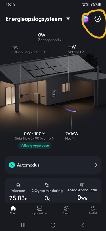

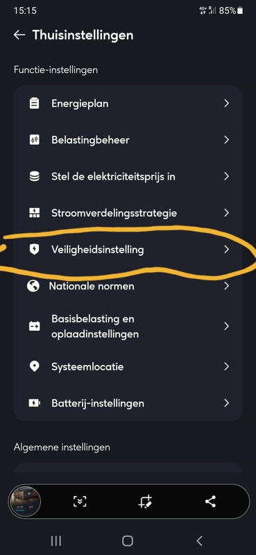

jelleeelco schreef op woensdag 10 juni 2026 @ 14:05:
Dan stomme vraag, ik kom er niet uit. Waar kan ik in de zendure app de waarde van laden en ontladen nou instellen?
Of moet ik de hele accu eerst verwijderen uit de app en dan weer toevoegen? Excuses voor de dubbel post (ook in HA forum gevraagd), maar hoort hier thuis denk ik.
Afbeeldingslocatie: https://tweakers.net/i/4Ax8or5Qk0cx4XTYAUKRkA3Lfa4=/x800/filters:strip_icc():strip_exif()/f/image/SxL5DtcqXCsNpbUi41PzPrR5.jpg?f=fotoalbum_large
Afbeeldingslocatie: https://tweakers.net/i/xRYtgvRsaILZf7s4TLLwyxzsVco=/x800/filters:strip_icc():strip_exif()/f/image/vmYYu199M9lbrlMzLHhgQOUV.jpg?f=fotoalbum_large
Afbeeldingslocatie: https://tweakers.net/i/yk6evz-gM2nVplAcMyYtxdtgVQw=/x800/filters:strip_icc():strip_exif()/f/image/CpKA8bWKFgSKooMh2EWslJJD.jpg?f=fotoalbum_large

  • jelleeelco
  • Laatst online: 20:36
Gramser schreef op woensdag 10 juni 2026 @ 14:20:
Ik denk dat dat niet meer kan nadat je ze in HEMS hebt toegevoegd en slechts eenmalig bij het installeren van de batterij…? Geen idee, maar Zendure Support weet dat misschien wel (mag ik hopen).
ja dat vermoeden heb ik dus ook - ik zou ze uit de app moeten halen om vervolgens weer toe te voegen. Wat op zich raar is, het is stekkerbatterij - je zou toch het vermogen ook moeten kunnen terugschroeven, bv als je het tijdelijk op een ander stopcontact (niet eigen groep) zet?

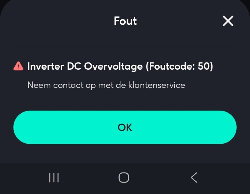

  • rabe83
Ik heb een SF2400 AC+ met 2x AB3000L en kreeg vandaag ineens deze melding:
Foutcode 73: Overcurrent at the inverter side. Neem contact op met de klantenservice.
Iemand deze melding al eens voorbij zien komen? Het is de eerste keer dat ik dit zie in de 3 maanden dat de zendure nu hier draait. Op het moment dat de melding verscheen was er geen vreemde stroomverbruiker alleen reguliere zonnestroom die opgenomen werd. Nu lijkt de melding na verloop van tijd weer verdwenen.

  • rabe83
Omdat de melding nu weer weg is heb ik de 2400AC+ nog niet losgekoppeld van de AB3000L.
Het was nu alleen melding in de app.
  • Tosti Ham-Kaas245
rabe83 schreef op woensdag 10 juni 2026 @ 14:59:
Even gezocht en kom hem op het Franse Zendure forum tegen met deze reactie (voor wat het waard is):
" Foutcode 73 (SolarFlow 2400 AC+): overbelasting aan de kant van de omvormer.
Dit komt over het algemeen overeen met een zeer korte vermogenspiek of een te snelle regeling van het systeem (omschakeling batterij/netwerk, starten van een groot apparaat).
In de meeste gevallen is het stipt en niet ernstig; het systeem wordt automatisch hersteld.
Alleen te monitoren als de fout frequent voorkomt of storingen veroorzaakt."

Zou het ineens dippen van de netspanning ervoor kunnen zorgen dat stroom vanuit de omvormer gaat pieken? Want in principe zou je toch denken dat de omvormer zelf een bepaalde hoeveelheid energie levert, en dat die zichzelf niet overbelast.
Op de off-gridpoort ligt dat denk ik anders, die kan je wel (vrij makkelijk) overbelasten door er een te grote verbruiker op aan te sluiten.
  • Tosti Ham-Kaas245
a2aan schreef op woensdag 10 juni 2026 @ 17:04:
Wat ik kan vinden is dat het in ieder geval een overflow aan de uitgaande AC-zijde betreft. Kan eventueel ook nog veroorzaakt worden door een blokkade van de venitilatiesleuven.
Weet je ook wat het voltage vanuit het net was op het moment dat de fout optrad? Als het net te snel dipt of piekt kan de omvormer te traag reageren wat zo'n fout kan triggeren.

Bedankt voor de reacties. Ik heb nog even een paar visuele checks gedaan (koelribben zijn schoon, toren staat recht, geen geur). Ik heb overvoltage nog gecheckt met HW app en daar zat wel een dip in van 240V naar 230V maar dat was een uur nadat de melding weer verdwenen was. Wellicht was er ineens veel zonproductie door opklaring terwijl batterij nog aan het terugladen was (maar dus niet met heel hoog vermogen). Mocht het vaker voorkomen dan zal ik mijn ervaringen delen maar voor nu houd ik het bij een incidentele 'glitch' die dus blijkbaar vaker voor kan komen. Ik heb voor de zekerheid Zendure ook maar mail gestuurd.
