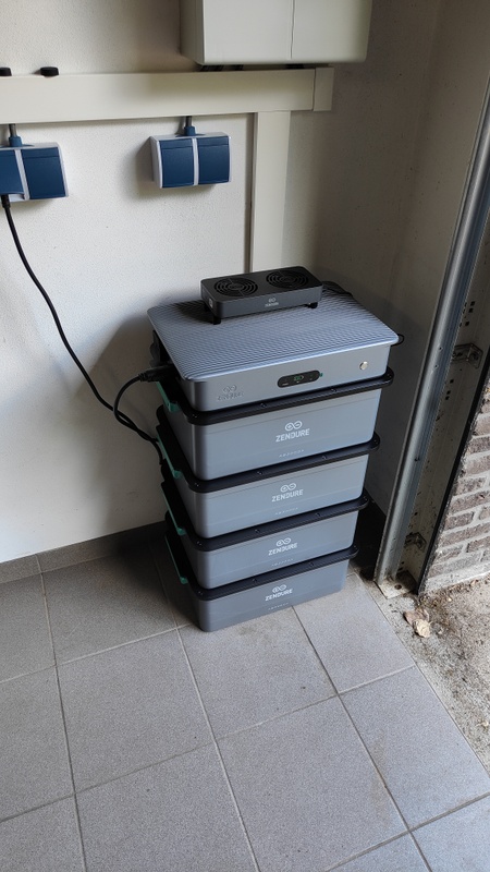

Gisteren nog een nieuwe AB3000X aan mijn set toegevoegd.
Deze heb ik onder de bovenste batterij gedaan.
Als volgt set geladen naar 55%.
Daarna uitgezet en de stekker eruit.
Toen eerst de 2400AC op alleen de nieuwe batterij.
Toen de laatste Firmware op de batterij gezet via Zendure app.
Batterij niveau gecontroleerd zat op 60%.
De nieuwe geupdate batterij toegevoegd aan de stapel.
Draait perfect.

Waarom ik nu de nieuwe batterij eerst alleen onder de 2400AC wou hebben om te updaten.
Mijn 8 April bestelde batterij was of is defect gegaan. (Deze batterij niet werkend)
De vervanger op garantie gisteren geplaatst en werkt perfect.

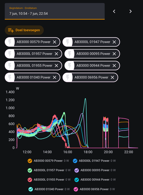

Updaten kan ook gewoon met een volledige stapel, wanneer je 1 accu hebt met oudere firmware vraagt hij opnieuw naar een update.

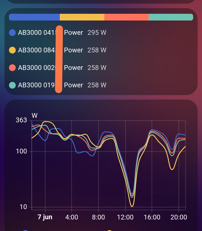

Ook zul je naar verwachting minder spannende verschillen zien bij relatief lage vermogens (4*+/-300w als ik je grafiek goed bekijk).
Afbeeldingslocatie: https://tweakers.net/i/szDwQC60u4Fvm8YfQlpDavHHwhE=/x800/filters:strip_exif()/f/image/jDCREJHH9AY5JOiXjXv86Rss.png?f=fotoalbum_large hier zie je alle ab3000 batterijen bij elkaar, en zie je wat voor verschillen er zijn in vermogen over een periode van 12 uur.
Alles op 2400watt.

[Afbeelding] hier zie je alle ab3000 batterijen bij elkaar, en zie je wat voor verschillen er zijn in vermogen over een periode van 12 uur.
Alles op 2400watt.

Wat betreft het grafiek.
Ik kijk dit even aan.
Ik ga er van uit dat de batterijen in de set gelijk zullen gaan net als de set van 3 batterijen toen.
En het systeem even nodig heeft om het in belans te brengen.
(Dit is een aanname van mij)

Geen enkele batterij is exact hetzelfde. Er zijn altijd verschillen in celconditie, interne weerstand, temperatuur en veroudering. Bovendien is dit geen traditioneel loodaccusysteem waarbij alle accu's simpelweg in serie staan en daardoor automatisch dezelfde belasting zien.
Bij een LFP thuisbatterij met een eigen BMS per accupack wordt de verdeling van laad- en ontlaadvermogen actief geregeld. Daardoor is het heel normaal dat het vermogen niet altijd gelijkmatig over alle accu's verdeeld wordt. Dat betekent niet direct dat er iets mis is of dat er onbalans ontstaat waar je je zorgen over hoeft te maken.
Persoonlijk zou ik daarom niet te veel focussen op het idee dat alles exact gelijk moet lopen of continu aan het balanceren is. Verschillen in belasting tussen de accu's zijn in dit soort systemen volkomen normaal.
