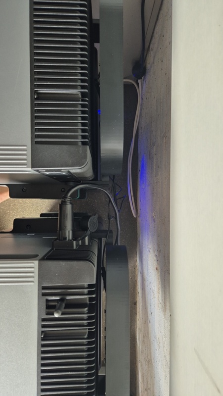

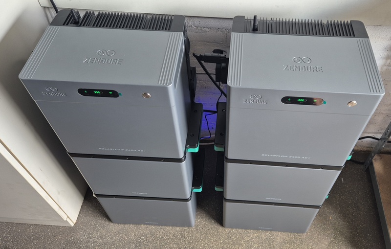

Van 2400AC naar 2400AC+ met koelers van @geert1992
Afbeeldingslocatie: https://tweakers.net/i/8Imos4BCYmqLXba_-lvMcVyZ5fM=/800x/filters:strip_icc():strip_exif()/f/image/apaMA4p7dt03jqbdDZj2KmYG.jpg?f=fotoalbum_large
Afbeeldingslocatie: https://tweakers.net/i/pQtib1mExa_1aD8nr9kQR0JxCKQ=/x800/filters:strip_icc():strip_exif()/f/image/ihlR3PzvSRuM03A1jIk2vwco.jpg?f=fotoalbum_large
[ Voor 165% gewijzigd door Pakhaas op 05-06-2026 16:44 ]

Een aantal andere tweakers was aan het wachten op de gratis pv beugels bij de sf2400pro. Ik heb ze inmiddels binnen (en ga ze te koop zetten want ik ben al voorzien).
  • Idr548
  • Registratie: Juni 2023
  • Laatst online: 23:43
Heb je eventueel een model van dje 3D print?
En welke sturing gebruik je voor de ventilatoren als ik mag vragen?

  • Pakhaas
  • Registratie: Juli 2016
  • Laatst online: 23:18
Aardedraadje schreef op vrijdag 5 juni 2026 @ 19:43:
Maar nu de hamvraag; hoe ruiken ze? :D
Nou volgens mij hebben ze er een lekker geurtje aan gedaan, want ze ruiken heerlijk!
  • Pakhaas
Idr548 schreef op vrijdag 5 juni 2026 @ 19:19:
Moet je bij @geert1992 zijn, die verkoopt die dingen.

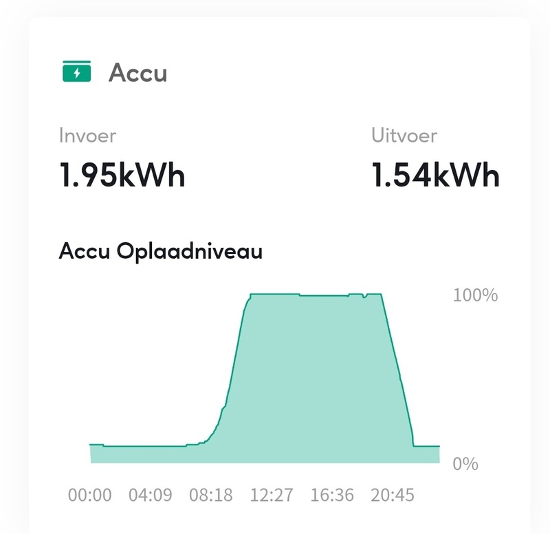

Ik heb nu weer zo'n test gedaan, niet met 2, maar met 1 batterij, de waarden spreken voor zich.
De waarden liggen behoorlijk lager, de degradatie vind ik nogal hoog.
Afbeeldingslocatie: https://tweakers.net/i/IN7FcZ98jcAElu04cqAwjDwIQ6U=/800x/filters:strip_icc():strip_exif()/f/image/BRpLwXxTBtjx0KaZyYucoYvQ.jpg?f=fotoalbum_large
Testen jullie de batterijen ook als je ze krijgt hoeveel kWh er in gaat en hoeveel er uit komt?
En merk je ook degradatie?
