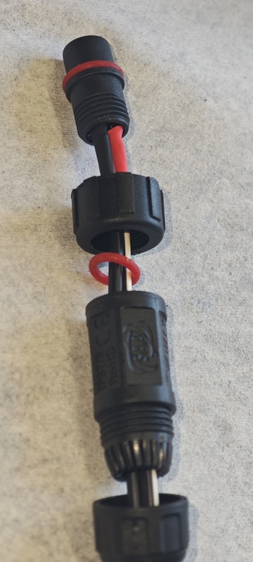

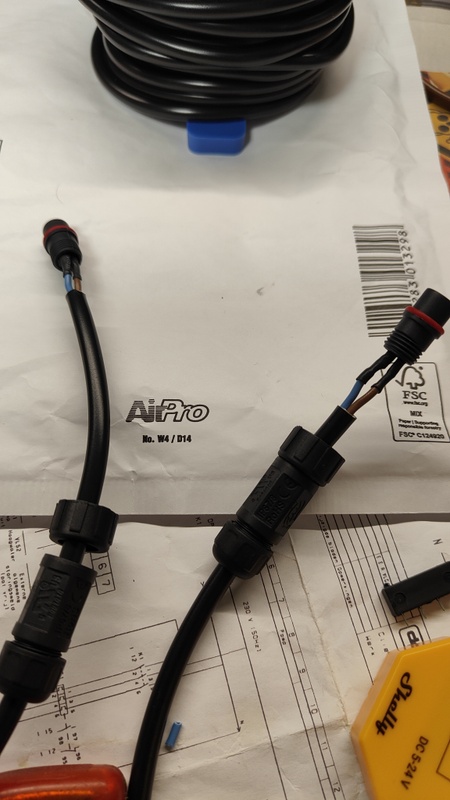

Afbeeldingslocatie: https://tweakers.net/i/ZHus4j34fEr6Q_2gSil-8MJbxRM=/x800/filters:strip_icc():strip_exif()/f/image/zXwzRqzImm2RImhvfWgqDmGa.jpg?f=fotoalbum_large
TCMR schreef op dinsdag 5 augustus 2025 @ 16:47:
Ja, dat schreef je al via DM, dus ik was verrast toen ik 12,95V zag. Ik dacht namelijk: we moeten een hittegolf afwachten om te zien of er ooit meer dan 7V op die uitgang staat, maar nee. Of er nog stappen tussenin zitten durf ik niet te zeggen, maar misschien gaat @peterbier dat ook loggen :+
Via de API is er wel Fanmode en Fanspeed, die zijn ongedocumenteerd, ik heb geen idee of iemand daar iets mee geprobeerd heeft (en of ze read-only zijn). Meer iets voor het Zendure software topic denk ik.
Helaas ga ik dit niet loggen alleen aan uit.
Ik ga hier een reedrelai van 12 volt gebruiken die schakeld in bij 5 volt (getest).
Een soort counter via de Shelly.
Of ik moet nog op zoek naar een Shelly die op spanning kan meten.
Die led uitvoering is pwm dacht ik.
Maar nogmaals bedankt voor de plugjes.
Een leuk projectje erbij.

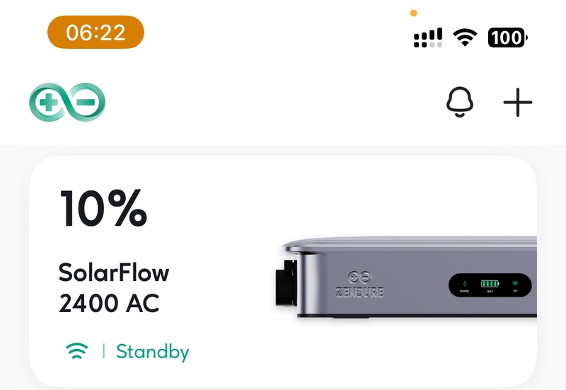

Nu alleen de 2400AC draaien en kijken of hij onder de ingestelde 10% duikt met de nieuwe firmware.
Ik ben reuze benieuwd.
De Zendure (s) draaien nu weer prima.
Vanmiddag wel de Shelly er uit moeten gooien en opnieuw toevoegen.

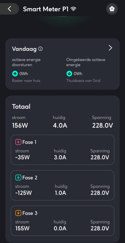

Afbeeldingslocatie: https://tweakers.net/i/UyXfn3LMj97gZpCVYGF5DpsHLQI=/fit-in/4000x4000/filters:no_upscale():strip_exif()/f/image/H0NesOUBRHbtutwfEjWDMoFk.png?f=user_large
Zendure vroeg me al een screenshot uit de app. Het frappante is dat de app 0W laat zien en de energiesocket en de kWh meter wel.

  • dotternetta
TCMR schreef op dinsdag 5 augustus 2025 @ 15:54:
Oei, wat een boel negatieve berichten! Ik moet er helaas zelf ook eentje aan toevoegen: m'n SF800Pro draait al een tijdlang zonder problemen via HA op NOM van @gielz. Maar ik zag vanochtend dat ie al drie dagen weigert om meer dan 40W te laden. Ongeacht wat ik probeerde: via HA commando's (REST) of via de app, de instelling bleef op 1000W AC laden staan, maar hij deed niets anders dan 40W (een beetje schommelend tussen 30 en 40). Uiteindelijk de SF800Pro even uitgezet. Na aanzetten begon ie meteen met 1000W te laden:
...en dat was dan meteen een mooie testcase om te kijken of er genoeg warmteontwikkeling was zodat de fan-aansluiting wat prik zou krijgen. Ja dus!
Voor de thuisknutselaars: gezien vanuit het snoer met het nokje boven is + rechts, - links. Wel handig om te weten. Eén van de twee 120mm fans van m'n knutselproject die er nog gewoon los bovenop lag (geen afstandshouders) deed z'n werk goed: na vijf minuten dropte het voltage al naar 7V (en dan is zo'n Noctua NF-P12 redux-1300 echt zo goed als onhoorbaar, prima föhntje!)
Wat een top kwaliteit stekkertje, zelfs met ingegoten contacten 👍🏼 Nogmaals bedankt!
Edit: in 1 x goed, geen ringetje, moertje of krimpkous vergeten 😂 Vakantie doet me goed!
Morgen, als alles goed gaat, 2400 W

Taro schreef op dinsdag 5 augustus 2025 @ 20:27:
Ze hebben met een firmware update een memoryleak opgelost. En via local MQTT speelde dat probleem sowieso niet. Maar heb dus nu met de huidige Fireson pre versie al wel weer wat Hypers moeten optillen, de local optie werkt minder goed vs de niet pre versie.
In welke versie was dit? Al publiek?
pulsarz schreef op dinsdag 5 augustus 2025 @ 22:55:
Naar mijn weten wel, al heb ik het idee dat ze er nog steeds niet 100% zijn. Zou altijd voor lokale MQTT kiezen, heb daar 2? maanden 100% stabiel mee gedraaid.
dotternetta schreef op dinsdag 5 augustus 2025 @ 20:22:
Het zijn inderdaad mooie plugjes.
Vast even bedraad (gesoldeerd) en krimpkous uiteraard.
En met 0.75mm2 draad.
Wel mooi met zo,n jaren 80 soldeerstation.😁
Afbeeldingslocatie: https://tweakers.net/i/kr7jaULhX25X7qAzqyEuoH31E-g=/x800/filters:strip_icc():strip_exif()/f/image/u8FOqrnVehgCdorpr8VYjxXe.jpg?f=fotoalbum_large
Afbeeldingslocatie: https://tweakers.net/i/lS76mBJvJ4sPUqTWwVkSiu-CRMI=/x800/filters:strip_icc():strip_exif()/f/image/I9LHh23fUBK0kFJ8id8EyW6f.jpg?f=fotoalbum_large

  • avdl72
Versie 1.0.6 heeft de drain bug verholpen en stopt nu bij 10% zoals ingesteld.

  • peterb13
  • Registratie: April 2025
  • Laatst online: 13:17
Heb een reaktie van Zendure gekregen mbt de foute waarden die de p1 meter aangeeft icm onze electr. meter
The reason for the situation you encountered is that the protocol of this model of meter is quite special, and the current solution is to upgrade to firmware version 1.0.3. We will push the firmware version 1.0.3 to you, please test again after upgrading to see if the problem can be solved. Please give us your feedback after testing.
Dus al heel snel een oplossing geboden. Ga het straks upgraden en laat nog weten of het helpt

peterb13 schreef op woensdag 6 augustus 2025 @ 08:10:
Nieuwe firmware van de p1 meter lijkt goed te werken. Ik zie nu de juiste (totale) waarde van de smart meter. Dus niet meer dat die alleen de positieve waarden optelt en de negatieve er niet aftrekt.
Bovendien is de refresh rate aangepast naar 1 seconde!
Ben er blij mee. Draai nu met HEMS (hiervoor met Fireson) en zodra de nieuwe Fireson integratie klaar is ga ik misschien weer terug naar HA, voornamelijk om aanpassingen in laadgedrag te kunnen doen vanwege laadpaal
