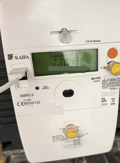

De Hw p1 splitter is een raar ding. Als ik de stroom eraf gehad heb is het eerst weer een kwartier hannessen voordat alles op de splitter weer normaal werkt. Beste is om hem compleet los te koppelen zodat er nergens meer voeding vandaan kan komen. En dan weer 1 voor 1 aansluiten.
Dit voor mij en ook nog de Shelly mocht er problemen ontstaan met de P1 meter als backup.
P1 meter net binnen gekregen.
Afbeeldingslocatie: https://tweakers.net/i/zJ-bjo6kEa6xKEBvv5rIf9w4zz4=/x800/filters:strip_icc():strip_exif()/f/image/zj6fKr1cyr4QPlwypDEuoHIg.jpg?f=fotoalbum_large
Nog wel wat netter afwerken.
rimave schreef op maandag 4 augustus 2025 @ 18:38:
P1 meter doet hier helemaal niks. Alle poortjes van de HW splitter geprobeerd. Niks. Direct op de P1 poort. Niks.
Installatie ging ook al niet lekker. Na alles instellen ging hij gelijk offline. Toen de Bridge vanuit een direct stopcontact in de meterkast in een verlengsnoer (UPS), die op datzelfde stopcontact is aangesloten, gestopt. Nu is hij wel online, maar nog steeds 0W verbruik. Firmware versie is de nieuwste zegt ie (1.02). Power op de P1 meter terwijl hij in de HW splitter zit doet ook niks. Ik weet geen opties meer. Iemand nog ideën?
Ik heb een Iskra ME-382-D1A52P1 slimme meter en een HW P1 meter werkt overigens prima.
Dat is vervelend. Het is bekend dat in combinatie met sommige slimme meters er problemen zijn. Daarom staat er ook dit op de website van Zendure:
🌟Compatibiliteit:
De Zendure Slimme Meter P1 werkt met standaard P1-poorten. Omdat energiemeters per leverancier verschillen, kunnen we geen 100% compatibiliteit garanderen.
Problemen? Stuur uw metermodel naar support@zendure.com – wij bieden directe ondersteuning.
Heb je ook al naar dit email adres een bericht verzonden en een ticket aangemaakt? Zendure reageert altijd binnen 1 werkdag normaal gesproken.

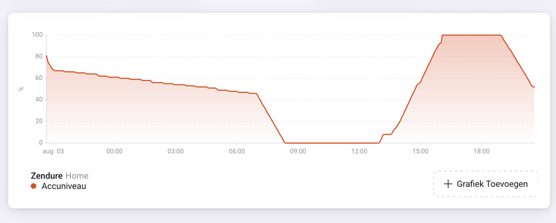

Ik probeer de RTE van de Zendure te meten en heb hiervoor een Homewizard plug gekocht (en ook nog een stroommeter die je direct op het stopcontact kan uitlezen). Bij beide zie ik een afwijking van +25Watt bij het ontladen (dus ontladen gaat 25Watt sneller en laden 25 watt langzamer) ten opzichte van de Zendure app. Is dit iets wat jullie herkennen?

Ik ga ze idd wel een mail sturen, want ik heb alles geprobeerd. En direct op de P1 poort werkt ook niet.

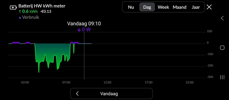

mrme12345 schreef op maandag 4 augustus 2025 @ 19:47:
Ja, die HW pluggen registreren echt wat er op en af gaat van het net en geven meer betrouwbare data dan de zendure app zelf. Die registreert wat er in de batterij komt en uit gaat, maar niet wat daar echt voor nodig is aan vermogen om dat te laden of te ontladen.

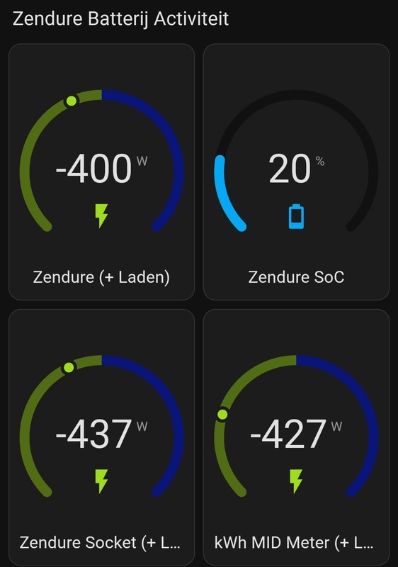

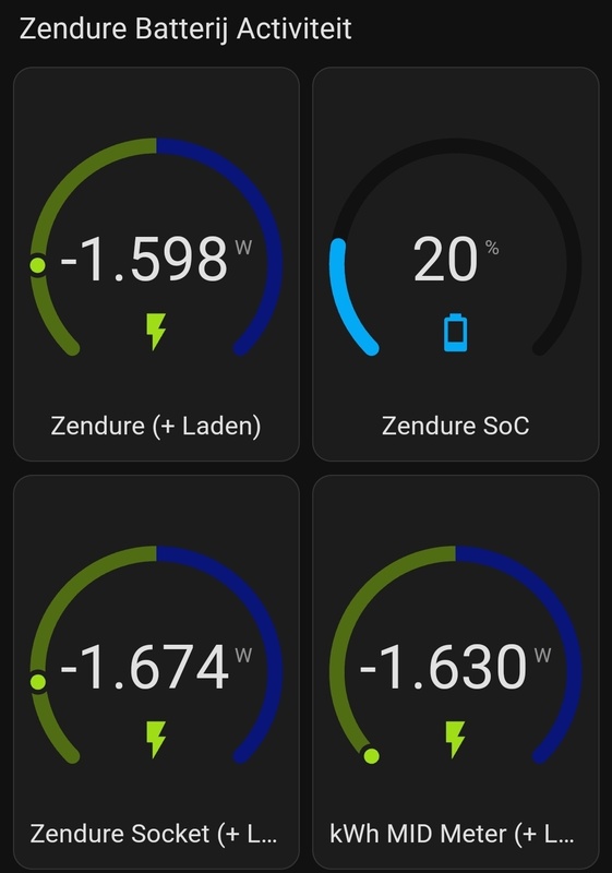

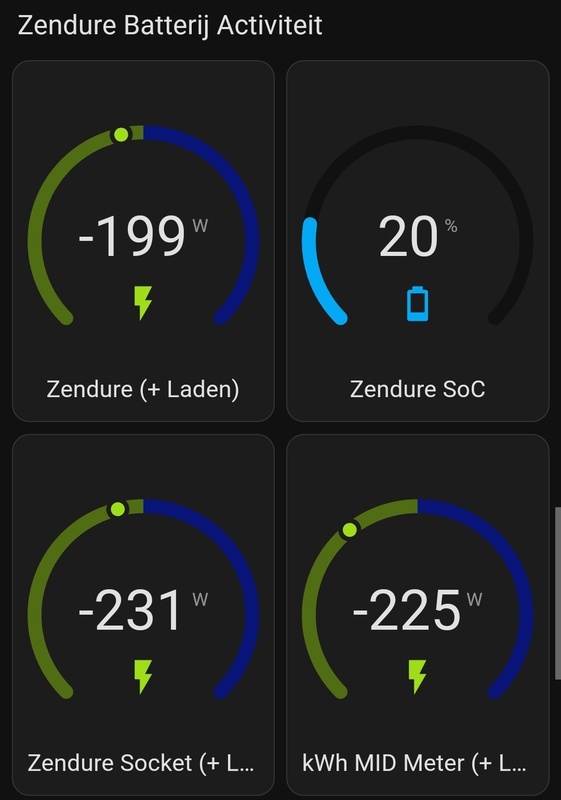

Mijn ervaring is andersom:

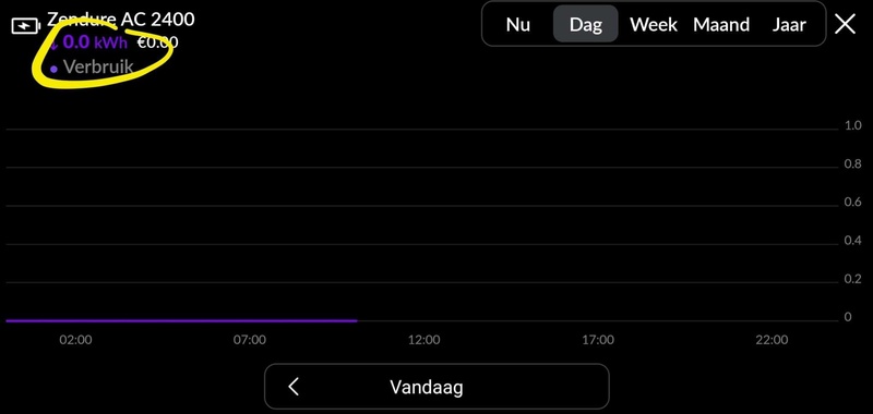

Hier de data uit de app(via HA):
Afbeeldingslocatie: https://tweakers.net/i/VSZ7oP9b-9nYeHZuRSJYc3QHkuQ=/800x/filters:strip_exif()/f/image/5VobIMBm7idwqLWUdHFt0vSr.png?f=fotoalbum_large

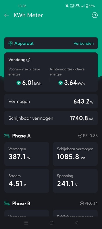

En hier de meting vanuit mijn MID gecertificeerde hw 3-fase meter.
Afbeeldingslocatie: https://tweakers.net/i/ZPFZnv-W2Ex7KseNsDxxSqT9FB8=/fit-in/4000x4000/filters:no_upscale():strip_exif()/f/image/gYSf24av6f1rp4KI0NuiDail.png?f=user_large
En nog een screenshot van de app:
Afbeeldingslocatie: https://tweakers.net/i/O7DuE2sVROpjNpv0xV-FNJ7Vz4A=/x800/filters:strip_icc():strip_exif()/f/image/0T8GaQlbDUv6ZAh6PnLKG4kR.jpg?f=fotoalbum_large

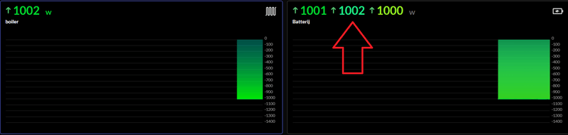

@mrme12345 Zo op het oog had je gelijk, en lijkt het betrouwbaar! Hij staat op 1007 watt ontladen, ik had hem handmatig op 1000 proberen te zetten 8)7 . Dat is de 5 watt wat zonet ook zichtbaar was, ten opzichte van HA.
Afbeeldingslocatie: https://tweakers.net/i/1qg_M1kiaeSjALSWofkyXSjC33g=/800x/filters:strip_exif()/f/image/JXGhkQCoMmaqcb48HzTOVt39.png?f=fotoalbum_large

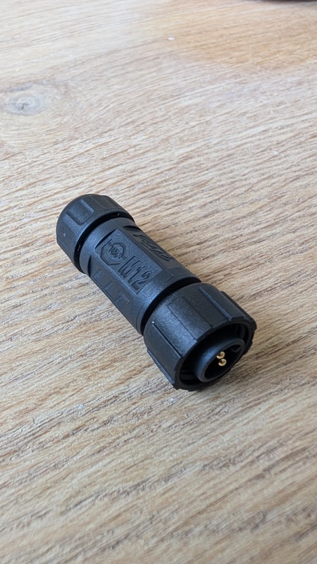

geert1992 schreef op maandag 4 augustus 2025 @ 20:35:
[Afbeelding]Rood is het oude type, en groen het nieuwe type.
Inmiddels is het in HA 1000watt.
Wat een knoeft van een apparaat is de oude plug!
Een shelly plug kon geen terug levering meten? Anders kan ik ook nog even een gen 2 shelly ernaast pluggen.
Ik dacht dat je zo voorstander was van stekkers knippen.
Maar waarom je de stekkers er zo in hebt zitten lijkt mij ook niet oke.
Of is dit gedaan voor een tijdelijke meting.?

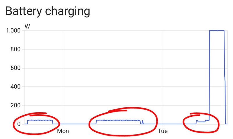

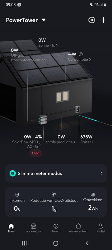

Vermoed dat de 25watt toch ergens in mij zendure 2400AC een bug is. Mijn batterijpercentage gaat in ieder geval duidelijk met ongeveer dezelfde hoeveelheid naar beneden als hij op standby staat (0W is duidelijk geen 0W) als ik zo terug kijk naar afgelopen nacht bijvoorbeeld. (geen zorgen over de 0% overigens, dat is 10% in de Zendure app).
Afbeeldingslocatie: https://tweakers.net/i/n7YYCamLoRsjHaaDUQfvQCAIkPw=/800x/filters:strip_exif()/f/image/ht5uZWarYtRyVBYapxRiNAlq.png?f=fotoalbum_large

  • gielz
  • Laatst online: 17-10 19:28
ja3 schreef op maandag 4 augustus 2025 @ 20:55:
Het gebruik is dan -25watt volgens de Homewizard meter. Dus hij levert dan terug. Offgrid staat uit. Zal hem eens factory resetten.

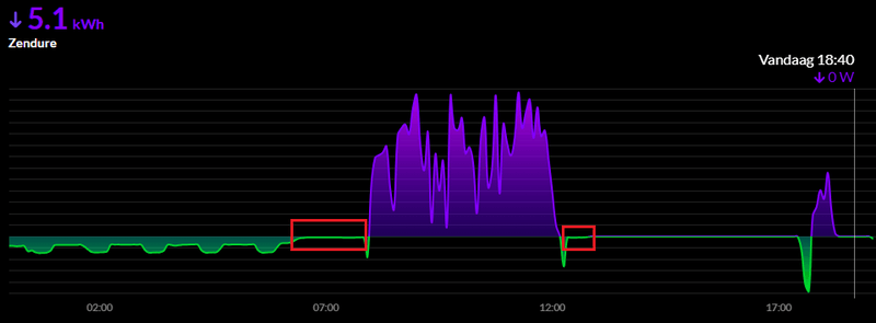

Dit is hier al meerdere keren aangekaart maar zonder gevonden te hebben waar het aan ligt. @Devke en ik zien dit ook terug. Hij blijft dan hangen in een soort limbo stand.
Hier altijd maar heel kort omdat NOM altijd wel aan de slag moet.
Afbeeldingslocatie: https://tweakers.net/i/AQqD2h9jIpmdwy7083wDJvMPqBM=/800x/filters:strip_exif()/f/image/ihgOx7tRvD0AMEIQ7mOkslZw.png?f=fotoalbum_large
Ik heb mijn 2400 AC op een HW energy socket zitten en hij zit ook op een eigengroep met een gecertificeerde HW kWh meter. Bij dit vermogen klopt de app best goed met de kWh meter. Dat is niet op alle vermogens zo btw. Dat zal de RTE iets mooier kleuren dan het werkelijk is. Nog steeds goed. Ik ga nu uit van het socket qua berekening daar er ook een HW op die kWh meter zit.
Afbeeldingslocatie: https://tweakers.net/i/QJt32zM_Vclue9bVVrQZQc6_WT8=/x800/filters:strip_icc():strip_exif()/f/image/3YXtpzY51JHJl2LOMY4Zi5tL.jpg?f=fotoalbum_large
[ Voor 6% gewijzigd door Devke op 04-08-2025 21:16 ]
gielz schreef op maandag 4 augustus 2025 @ 20:26:
Ik gebruik de Shelly pm mini gen3 voor NOM en RTE. Ben ik nu een spelbreker? :+
Deze vind ik voor de NOM hier het beste meten. Heb alleen nog geen kwh meter getest. @Devke wat waren de afwijkingen bij jou?
En @all ik heb al een tabelletje gemaakt met afwijkingen. Ik check hem binnenkort even en dan zal ik hem eens delen. Ik laat dan zien wat de app aangeeft, wat de energy socket meet en wat de gecertificeerde kWh MID meter laat zien.
Herkenbaar. Ik stuur de 2400 AC aan via HA. Middels een API commando is die 25 W naar 0 te krijgen. Ik denk ook een bugje. Heb hem al gemeldt bij Zendure. Naar een paar x op en neer mailen en wat screenshots verder kreeg ik vandaag het bericht dat ze dit gaan onderzoeken. To be continued.
Even 3 ontlaadsnelheden. Naarmate je lager in vermogen gaat dan wijkt de kWh meter van de batterij meer af. Bij 200 Watt is dit al een 10%! Er komt meer uit de batterij dan hij zelf aangeeft.
Bij een 400 Watt is dit nog een 6%. Bij 1600 Watt bijna 2%
Afbeeldingslocatie: https://tweakers.net/i/GDbX36MUT9NPZDYl0H0hlQsvJbg=/x800/filters:strip_icc():strip_exif()/f/image/oXhAPaCj3R1JZ2M3ZvxTF3Ve.jpg?f=fotoalbum_large
Afbeeldingslocatie: https://tweakers.net/i/PM9Qbc0ld1cJzoLE3rkNW479lQs=/x800/filters:strip_icc():strip_exif()/f/image/mkorR6TQoGqWgjLfHUzbxFRB.jpg?f=fotoalbum_large
Afbeeldingslocatie: https://tweakers.net/i/95q3Y7p30JA3oCDVwNFCi-q5T14=/x800/filters:strip_icc():strip_exif()/f/image/MyuqgucqfKMIocEad2OAwmfi.jpg?f=fotoalbum_large
Als je de RTE goed wilt meten dan zal je dat mijn inziens via de gecertificeerde MID kWh meter moeten doen.

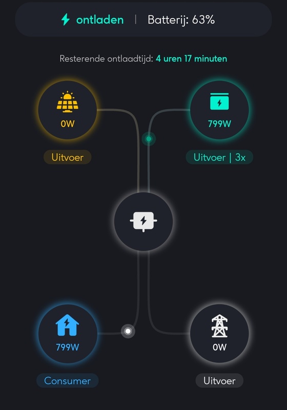

Afbeeldingslocatie: https://tweakers.net/i/6nT1J6fnbk1BIV54PfDTZ6_-a2Q=/x800/filters:strip_icc():strip_exif()/f/image/5173ocgPr8PXtByHUm4cIVr3.jpg?f=fotoalbum_large
  • gielz
ja3 schreef op maandag 4 augustus 2025 @ 22:07:
Nee ik bedoel de api call met smartMode (ben zelf met Homey implementatie bezig). Via @gielz doorgekregen dat dit normaal bedoeld is om niks naar het flashgeheugen te schrijven. Maar blijkbaar zorgt het ook voor dat er een onderdeel (omvormer?) in de 2400AC permanent aan blijft staan.
Maar zonder smartmode op 1 te houden loop je wel tegen het onderstaande aan. Draai je NOM dan zou ik zeker die smartmode aan laten staan. Bij dynamisch zal er minder data weggeschreven worden.
Zendure support:
For the device, each time the output mode is switched, it will be written to the flash. Why is it written? It is designed to ensure that the device can maintain the last state after power failure. For the new 2025 products, you can find a property called smartMode. Once the value is 1, the ac mode setting will no longer be written to the flash, so the flash life will be much longer.
Therefore, for linkage in ct mode, smartmode will be 1, and acmode can be set repeatedly to achieve a balance in overall household energy input and output.

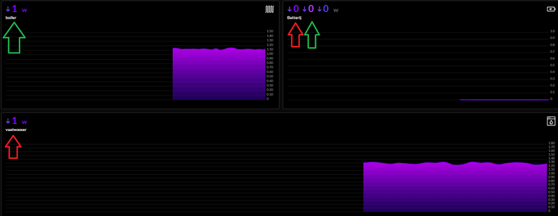

Het viel me net op dat beide energysockets een verbruik van 1,x watt aangeven, maar de MID-gecertificeerde 3-fase kWh-meter blijft gewoon op 0 staan. Terwijl je zou verwachten dat het verbruik van die energy sockets ook wordt meegerekend, oftwel standby verbruik van een hyper + het verbruik van een energy socket.
Blijkbaar registreert de hw 3 fase meter zulke lage vermogens niet, terwijl de energysockets dat dus wél doen. Best opvallend, want zo lijkt er toch wat verbruik "verdwenen" te zijn in de meting.
Zie jij dit ook terug of heeft de 2400AC geen standby verbruik@Devke ?
5200wp SolarEdge - 14,4KW 2400AC - k2 pro combo - WP boiler - 2x MHI - Homey shs & HAOS -> NUC i5 32gb akasa fanless
geert1992 schreef op dinsdag 5 augustus 2025 @ 10:02:
Er zit een verschil tussen de 2400 AC en de HW situatie. Ik zal het hieronder met plaatjes laten zien. De Zendure verbruikt 0. Ik denk dat hij dit uit de batterij zelf al haalt als het gaat om stand-by verbruik. De socket laat in stand-by onderstaande zien:
Afbeeldingslocatie: https://tweakers.net/i/mD5ZK_12WcjXVgRM3fsqiS-jdDA=/800x/filters:strip_icc():strip_exif()/f/image/Fjcp5Wqq3tf3AKPuzH5hm7JF.jpg?f=fotoalbum_large
De kWh meter (MID) laat ook 0 zien.
Afbeeldingslocatie: https://tweakers.net/i/6uxi2Gzg0k8h3h07qH1ccZeTxJk=/800x/filters:strip_icc():strip_exif()/f/image/kP1PCW7xEB07lXcyOpMPeWnt.jpg?f=fotoalbum_large
De 2400 AC staat stand-by maar geen verbruik, dat lijkt me sterk dus vandaar het vermoeden dat dit gewoon uit de batterij gesnoept wordt.
Dan de HW batterij. Die staat ook gekoppeld aan dezelfde kWh meter en heeft een eigen socket. Volgens de socket is het verbruik 4 Watt
Afbeeldingslocatie: https://tweakers.net/i/JxrkjZ9Xg-XX8_UJz9GRLkqkup4=/800x/filters:strip_icc():strip_exif()/f/image/KStLcMja9YTuKSDIWbYUwUnS.jpg?f=fotoalbum_large
De kWh meter is het daar niet mee eens en die geeft zelfs 11 Watt aan. Wat mij dus doet vermoeden dat het standby gebruik (actief zijn gedurende 30 min van de omvomer) dus uit het net komt. Echter het is meer dan wat socket aangeeft.
Afbeeldingslocatie: https://tweakers.net/i/mHnOzZYpE8wSB-57jZxduETal14=/800x/filters:strip_icc():strip_exif()/f/image/5x8svycVNbo6Eq065jT5qtPO.jpg?f=fotoalbum_large

Eerste probleem met de AC2400 ,
vanochtend wilde de AC2400 niets meer doen, zoals de zoveelste keer ontladen naar 4%. in de app heb ik hem op 11% staan . Kennelijk doet hij daar niks mee en blijf hij ontladen bar 3 tot 4%
Ik heb het idee dat de accu's toch diep aan het ontladen zijn.
Heb de stroom afgeschakeld in de meterkast want ook op de omvormer uitschakelen bracht niks.
daarna begon hij pas weer te laden. ondanks dat dus al 600w naar het net werd gestuurd i.p.v. de accu.
Afbeeldingslocatie: https://tweakers.net/i/MdVU9FJGbaYDLO2hzBRVS-DP6ug=/x800/filters:strip_icc():strip_exif()/f/image/hRoSauPcnti9RPX5q5ZNYMqq.jpg?f=fotoalbum_large

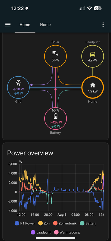

Thanx! Nu maar de auto aan de lader gezet. Zonde van de zonnestroom anders ;)
Afbeeldingslocatie: https://tweakers.net/i/ixef9M8VpC6nNQS8rkMvvjyStXU=/x800/filters:strip_exif()/f/image/VBhslGxGBR0tMH7auOJKob7G.png?f=fotoalbum_large
6 kWp solar | Zendure SF2400AC+ 16 kWh | Daikin Intergas Hybride 8kW | Tesla Model Y RWD 2023 | Fiat 500e 2014
Het is zodanig intelligent dat het eigenlijk rommel is?

Hier ook de P1 meter binnen gekregen helaas geen waardes. Wordt netjes gezien in de app en direct verbonden met de Slimme meter.
Ik heb een vrij nieuwe SMR 5.5 meter dus wellicht dat het daar aan ligt.
Firmware 1.0.2. nog geen update beschikbaar. Mailtje richting Zendure gestuurd en zal als ik een update heb het hier laten weten wat de oplossing was.
6.35K wP Solar | 23.6kWH Zendure (2 x Ac2400+) | Tesla M3H LR 750
therobber schreef op dinsdag 5 augustus 2025 @ 12:47:
Welk merk slimme meter heb je, dat is voor anderen ook handig om te weten.

  • therobber
  • Laatst online: 10:20
mrme12345 schreef op dinsdag 5 augustus 2025 @ 12:48:
Kaifa MA105
Afbeeldingslocatie: https://tweakers.net/i/7ehnxnGN78Liz9vwjoz0SdGCDpo=/fit-in/4000x4000/filters:no_upscale():strip_exif()/f/image/K2EUthjePKmgDasq0Fct6qs9.png?f=user_large

Wordt met de dag erger met Zendure.
Wat een geklooi.
Shelly offline terwijl deze online is.
En nog erger gaat gewoon valle bak laden.
Dan is HomeWizard heel wat beter.
Connectiviteit van batterijen naar de P1 meter weg stopt dan ook met laden of ontladen.

Super bedankt @TCMR voor de plugjes.
Vast begonnen met een hobby bob projectje.
Ik ga hiermee uitlezen hoe vaak mijn 2400AC en SF800Pro de ventilator aan zouden zetten.
En of dit voorkomt in mijn koele garage en met alleen nom.
