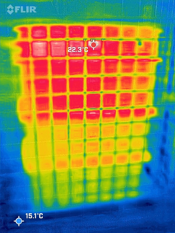

  • dotternetta
  • Laatst online: 06-10 15:25
Fans op 15 cm, 5V, hele avond op 800 W. Binnenkort meer warmteontwikkeling en fans aangestuurd door de AC2400 zelf 🤤
AC2400 rapporteert 26°C
Afbeeldingslocatie: https://tweakers.net/i/AjJaXLdWOnJh1tDv0QNdQzHuR-s=/x800/filters:strip_icc():strip_exif()/f/image/ocKeYrHDEzCoKu98fq9zgSti.jpg?f=fotoalbum_large
Afbeeldingslocatie: https://tweakers.net/i/hR0HwGiLdTnjDhjMohyuxkTFeV8=/800x/filters:strip_icc():strip_exif()/f/image/hQJ5b8Q3TW6UDARgCnhnDGVf.jpg?f=fotoalbum_large
Afbeeldingslocatie: https://tweakers.net/i/2Q1ioO69KAOKDsCzWFd1Z3HQTK4=/x800/filters:strip_icc():strip_exif()/f/image/Req2Ewvstx4bZcyR0lqoASGN.jpg?f=fotoalbum_large
"Just charge the freaking thing to 100 percent" 😄
dotternetta schreef op zondag 3 augustus 2025 @ 22:57:
Zelfs op het warmtebeeld zijn je fans blauw! Cool!

Met zo'n afstand zou ik juist weer gaan voor fans met een hoge airflow en is de statische druk minder van belang.
Overigens zit je met die Noctua's in allebei de gevallen wel goed. Dat is een beetje een hybrid fan. Hoge airflow maar toch ook een prima static pressure.

dotternetta schreef op zondag 3 augustus 2025 @ 22:40:
Dat doet de AC2400 zelf op de fan uitgang.
25 mm lijkt me veel te dichtbij, die fans kunnen geen hoge druk maken en verplaatsen meer lucht bij lage weerstand.
Mijn luchtsnelheidsmeter ligt helaas op het werk en die ga ik niet ophalen 😅
Hier in beeld gebracht wat het verschil is. Je ziet wel waar ik nog geen ventilator had en vanaf waar wel.
Afbeeldingslocatie: https://tweakers.net/i/5Y7abDhdYC9UrX-LLaflCIC7J4U=/800x/filters:strip_exif()/f/image/13RCdQH3zxK56xj7TO7Ic0yV.png?f=fotoalbum_large
dotternetta schreef op zondag 3 augustus 2025 @ 23:43:
Om een groter oppervlak te koelen: 10- 15 cm
Met twee 140mm-fans op een 2400AC wordt al een groot deel van de omvormer bedekt. Ik denk dat een afstand van 10 tot 15 cm hiervoor te groot is de lucht moet namelijk ook enige druk uitoefenen.
Net als @Korvaag denk ik dat een paar centimeter het beste is, maar ook bij mij is dit gebaseerd op gevoel.
5200wp SolarEdge - 14,4KW 2400AC - k2 pro combo - WP boiler - 2x MHI - Homey shs & HAOS -> NUC i5 32gb akasa fanless
geert1992 schreef op zondag 3 augustus 2025 @ 23:53:
Ik kan morgen wel even die losliggende fan met wat draadjes op 10-15 cm hoogte hangen, kijken wat dat doet. Nadeel is dat die 4 vs 3 accu's heeft en ik niet weet of 2400 Watt op 3 vs 4 accu's ook weer iets doet met omvormer temperatuur.
Ja en het deel wat niet bedekt is krijgt alsnog lucht. Die lucht moet ergens heen namelijk dus die stroomt dan alsnog over de stukken die niet bedekt zijn door de fan. Ik zou eerder met kracht door de ribben willen blazen dan op afstand airflow. Dit ook weer met een radiator in gedachten.
Korvaag schreef op zondag 3 augustus 2025 @ 23:45:
Nu je toch in de lucht bent, denk jij dat haaks op een heatsink goed genoeg is? Of liever onder een hoek?
  • Korvaag
  • Laatst online: 11:16
geert1992 schreef op zondag 3 augustus 2025 @ 23:56:
Ook weer gevoelsmatig, maar onder een hoek krijg je de lucht denk ik minder effectief tussen de ribben dan er vol op. Gegeven het feit dat je zoveel mogelijk lucht over het maximale oppervlak wilt hebben stromen zou ik altijd haaks doen, maar ik wil natuurlijk ook weer niet te hoog van de toren blazen.
Korvaag schreef op zondag 3 augustus 2025 @ 23:58:
Toch weer een hoop geleerd zo, bedankt voor het delen van je inzichten, en ja, ook je luchtigheid. Toch eerst nog even verder testen, kijken of de afstand daadwerkelijk effect heeft. En wat de sweetspot gaat zijn.

De NF‑P14s redux‑1500 PWM levert 133,7 m³/h in vrije ruimte, met 1,91 mm H₂O statische druk .
Bij 28 mm afstand is praktisch haalbare airflow ivm weerstand en turbulentie rond 87 m³/h (ca. 65 %).
Bij ~150 mm afstand haal je vrijwel de volledige capaciteit (~134 m³/h).
Verminderde rpms hebben hier natuurlijk wel invloed op. Kortom het verschilt per fan. Zal lastig worden een perfect opstelling te vinden.
[ Voor 23% gewijzigd door dotternetta op 04-08-2025 10:00 ]

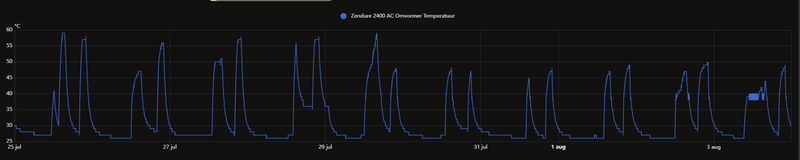

Taro schreef op zondag 3 augustus 2025 @ 23:55:
Mijn eerder geposte grafiek is met 3 batterijen en hoe de omvormer zich verhoudt qua tempetatuur. Ontladen was altijd bij 2400 Watt. Max 48 graden aangetikt. 2 of 3 uur max. Heb je een referentiepunt.

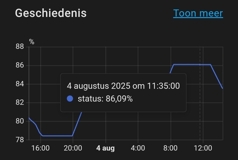

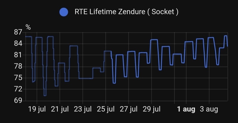

@avdl72. Hierbij wat RTE plaatjes. Ik deel idd beide op elkaar x 100%
Afbeeldingslocatie: https://tweakers.net/i/qIkbPzx_sXa6FMSzoHJLd2Qsrwk=/x800/filters:strip_icc():strip_exif()/f/image/q12EX6fI7mHP7erz3x8IctzZ.jpg?f=fotoalbum_large
Afbeeldingslocatie: https://tweakers.net/i/EWnMBqYLUz8ejtCkwykQq_wLzX8=/800x/filters:strip_icc():strip_exif()/f/image/MmAQWRVhnTUZ3pcGQlvTVx2k.jpg?f=fotoalbum_large
Afbeeldingslocatie: https://tweakers.net/i/GOFefABH93dtTt93ePVpKk3GwPo=/800x/filters:strip_icc():strip_exif()/f/image/spQl27Z8VKUtcsIStVWdqUOD.jpg?f=fotoalbum_large
Je ziet nu nog wat gevoeligheid tijdens laden en ontladen maar tov het begin van de meting al minder wordend. Ik kom lifetime dus rond de 86% uit.

  • avdl72
Devke schreef op maandag 4 augustus 2025 @ 14:40:
Op welk moment van de dag voor de meting uit voor die grafieken?
En is de meter van 83,39% het gemiddelde?

Die 86,09% die je ziet is de RTE lifetime van vanmorgen. Batterij was ook leeg op dat moment. De 83,39% loopt nu rustig af. Dit komt omdat ik sta te laden. De totaal lifetime geladen kWh loopt op. Vanavond bij ontladen loopt deze waarde weer op (RTE). Nu door laden iets af.
Wat ik al schreef..... in het begin beweegt dit fors. Dat vlakt steeds meer uit. Mijn ervaring met mijn HW Pib
Devke schreef op maandag 4 augustus 2025 @ 15:11:
Ja, omdat je steeds meer data hebt en dus kleine meetfouten/fluctuaties uitvlakt.
