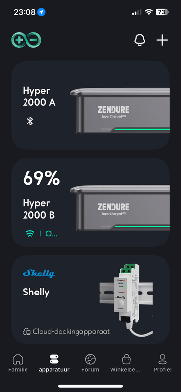

Zowel gisteren als vandaag problemen met ƩƩn van de Hypers.
Hyper A blijft ontladen met continu hetzelfde vermogen als net voor het probleem.
Dus niet onmiddellijk merkbaar ...
Wanneer je naar de tab 'apparatuur' in de app kijkt, ontbreekt het percentage van de lading en zie je een bluetooth symbool ipv het Wifi symbool.
Uit HEMS halen en opnieuw verbinden met het netwerk lost het probleem op.
Tot voor 2 dagen nooit problemen ondervonden ... hopelijk wordt dit geen dagelijkse bezigheid!
Nog Tweakers met recent indentieke problemen?

mmarchan schreef op zaterdag 2 augustus 2025 @ 23:42:
Ja vandaag ook een x. Maar volgens mij ligt het bij mij ook vooral aan de fireson integratie voor HA. Heb jij die ook draaien?

mmarchan schreef op zaterdag 2 augustus 2025 @ 23:49:
Nee, (nog) geen HA hier, werkt in HEMS 'Slimme meter modus'.
Bedankt voor de reacties!
Wat nog zou kunnen is je hyper even een vast ip adres geven in je dhcp. Iemand had dat ooit als oplossing aangedragen, is in ieder geval het proberen waard als je het mij vraagt.
[ Voor 18% gewijzigd door geert1992 op 02-08-2025 23:52 ]
Ik zie dit gedrag hier ook in local mode via HA. Dan zijn ze alleen via Bluetooth benaderbaar en klopt zowel SoC als vermogen tijdelijk niet. Op de achtergrond werkt alles wel en zie ik activiteit. Heb je nog een manier om te zien of het vermogen daadwerkelijk hetzelfde blijft door bijv. een kWh-meter? En heb je de "experimentele optie" voor lokale aansturing in HEMS aan staan?
Het probleem komt volgens mij door een dns probleem.
Als de Zendure om wat voor rede de wifi even kwijt is en dan een ander ip adres toegewezen krijgt van de dhcp server (router) gaat het mis.
Ik heb geen problemen meer met de sf800pro en 2400ac.
De Hyper wel omdat deze nog geen vast ip heeft. (Als test)
Als ik de Hyper dan opnieuw verbind via controller werkt deze direct in de app.
Afbeeldingslocatie: https://tweakers.net/i/TC8_mjqxiIo8iEmzXNyNWYo77i8=/x800/filters:strip_icc():strip_exif()/f/image/kjoFaM6JdLabXuIIpawiAsMp.jpg?f=fotoalbum_large
Mijn advies is dan ook de Zendure (s) een vast ip adres te geven.

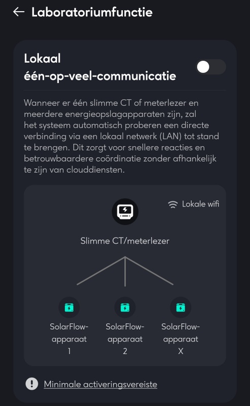

  • mmarchan
  • Registratie: April 2025
  • Laatst online: 12-04 12:38
geert1992 schreef op zondag 3 augustus 2025 @ 00:13:
Werkt de experimentele lokale aansturing binnen HEMS ook met hypers?
En zo ja, hoe loopt de communicatie? Mqtt?
Volgens wat ik lees in de app werkt dit niet met de Hypers
Stabiliteit van mijn IP adres kan ik geen historiek van opvragen. Modem met ingebouwde router zijn eigendom van mijn provider en de routerinstellingen voor klanten zijn beperkt.
Kan wel het Private IP van mijn modem en de Local IP's van de Hypers zelf opvolgen.
Afbeeldingslocatie: https://tweakers.net/i/31qvXjEBqGrlePypMVnihYstuZg=/x800/filters:strip_icc():strip_exif()/f/image/z6TzSQocvd9BF6h4NH1gJhAU.jpg?f=fotoalbum_large
Nee, maar je zet het wel in HEMS in het algemeen aan, dat kan alleen als er minimaal 2 (geschikte) devices aanwezig zijn. Dus vermoed dat dat met alleen Hypers ook niet aangezet kan worden.
De SF800 heeft met de nieuwe firmware de optie om een lokale MQTT server op te geven. Ik verwacht die ook in de volgende firmware van alle andere nieuwe devices (SF800Pro was ook al beschikbaar volgens mij). Dus vermoedelijke lokale MQTT. Daarnaast heb je dan nog lokale REST API, maar vermoed dat voor grootschalig verkeer MQTT de betere optie is.

martinvdm schreef op zondag 3 augustus 2025 @ 09:23:
Mqtt zou wel leuk zijn, kun je mogelijk gelijk auto discoveren in HA. Weten we iets van een roadmap van Zendure ? Of maken ze dit niet bekend.
De roadmap was HA ondersteuning in 2025, dat lijkt te lukken :) Daarna is naar mijn weten het doel alles lokaal aan te kunnen sturen:
  1. Marketing & sales: lokaal aansturen zonder internetverbinding is een grote pre
  2. Ontlasten eigen servers, lagere kosten
Daarmee zijn ze dus nu actief bezig.
Ik heb verder het vermoeden dat ze met nog wat afwijkende XXXX AC modellen komen, de 800 kwam laatst al ergens langs, maar 2400 hoeft natuurlijk ook niet de max te zijn...
Binnen 3-4 weken vermoed ik dat je de nieuwe productlijn volledig op lokale MQTT kunt koppelen. Wel nog even de vraag vanaf welk moment die devices dan ook daadwerkelijk via die weg gaan communiceren. Met HA kan dat nu al, maar native + App zou natuurlijk ook mooi zijn.
Bij mij was eergisteren een van de twee hypers de wifi connectie kwijt. 6 seconden de knop indrukken en het werkte weer. Dat was ook niet voor het eerst.
Aiaiai... zeker met AI gedaan

Ligt de server nu helemaal plat?
Afbeeldingslocatie: https://tweakers.net/i/GoGmpc-5_DWUrvg8vIS2A6JJz3E=/800x/filters:strip_icc():strip_exif()/f/image/R48aK8H1mRc9n8fpsJSJlkuV.jpg?f=fotoalbum_large
"Just charge the freaking thing to 100 percent" šŸ˜„
Same here inderdaad, wilde het net posten :(
Gelukkig draait het lokaal via HA icm REST API prima door! Nog iets peut erin en dan is alles weer mooi op 100% aanbeland vandaag.
En de apparaten in de app zijn weer zichtbaar....

De lab stand in de app is ook weg.
Jammer ik wil het wel lokaal houden.
