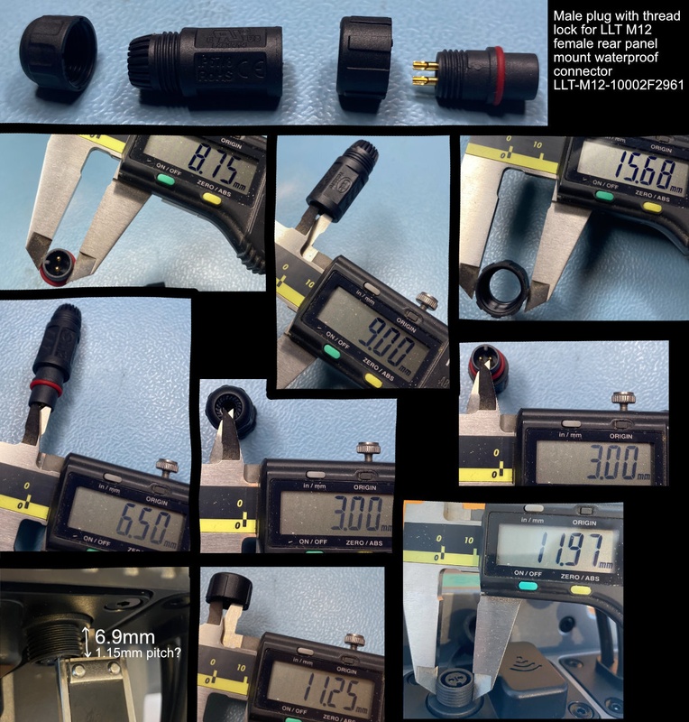

I just found this on AliExpress:
€2,11 | 2 3 4 5 6 7 8 Pin IP68 Wire Connector Led Power Supply 0.3/2.5 Suqare Outdoor Dustproof Female Male Conector for Led Lighting
https://a.aliexpress.com/_EwwXQMA
"Just charge the freaking thing to 100 percent" 😄
  • Catdogsf
  • Laatst online: 20:52
dotternetta schreef op vrijdag 1 augustus 2025 @ 18:16:
2 pins, 1,5 square?

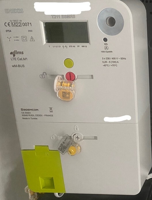

Ok, vreemd, bij mij staat de P1 V1.0.3 klaar. Misschien wordt dat in batches uitgerold of zo.
En welke slimme meter heb je? Misschien heeft dat er nog iets mee te maken.
Deze, vandaag binnen gekomen.
Afbeeldingslocatie: https://tweakers.net/i/UFYDZCWAMJISnqr7pf2U_wTZfsU=/800x/filters:strip_icc():strip_exif()/f/image/CF6Nfkch8vKJg91RKKOautqQ.jpg?f=fotoalbum_large
Ik bedoelde je smart meter, niet de P1. Ik denk dat het eerder daar in zit. Lijkt me beste om ticket aan zendure te sturen met info over issue en type smart meter.
Dat het issue dus zit tussen de p1 en jouw type slimme meter
[ Voor 5% gewijzigd door mrme12345 op 01-08-2025 18:27 ]

2 pin, 0.3 square. Let op! Nog niet zeker of deze past!

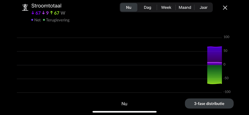

  • Bikkelreal
  • Registratie: Januari 2024
  • Laatst online: 23-09 20:36
Zendure P1 meter.power bug.
Heb nu alles geprobeerd, andere poort, rechtstreeks aangesloten en opnieuw geinstalleerd maar heb nog steeds de power bug.
Heb ook dit commando gebruikt: curl -X GET "http://192.168.1.230/properties/report" om de meter rechtstreeks uit te lezen maar geeft hier ook hetzelfde aan, optellen van de power (total_power) gaat niet goed (P1,P3 en P3)
Heb dus dezelfde waardes, ben benieuwd wat dit gaat worden met support, andere P1 meters werken goed HW en EV lader.
Vindt het wel raar dat ik de enigste ben :P
Afbeeldingslocatie: https://tweakers.net/i/kJRODaksWwB7Q6VNMoDTGUQMMkw=/800x/filters:strip_icc():strip_exif()/f/image/7QCwA9RIR27REjZhBYrMDok6.jpg?f=fotoalbum_large
Afbeeldingslocatie: https://tweakers.net/i/6Fb5lVmrWl8OBs6JfHM4GdgHYcU=/x800/filters:strip_exif()/f/image/WhHao01R7PoxA4VE7eRqPLt1.png?f=fotoalbum_large
Afbeeldingslocatie: https://tweakers.net/i/Hs9MIwXHVgg8Zvpn9XvxwDG8TT4=/fit-in/4920x3264/filters:max_bytes(3145728):no_upscale():strip_icc():strip_exif()/f/image/Hs7swfm4H6H34w06AFSdzsuG.jpg?f=user_large
[ Voor 7% gewijzigd door Bikkelreal op 01-08-2025 21:11 ]

  • Aardedraadje
  • Laatst online: 22:53
Aardedraadje
Met kabelschoen
Bikkelreal schreef op vrijdag 1 augustus 2025 @ 20:14:
In je plaatje eerder vandaag was total power gelijk aan fase 2. Nu weer. Kan bijna geen toeval zijn. Ik ben niet bekend met driefasestroom i.c.m. P1 meters. Komt Total Power niet direct van de P1 poort af, vooraf berekend door de slimme meter? Lijkt me niet dat de Zendure nog weer gaan zitten sjoemelen met nummertjes?
Daarmee wil ik zeggen; geven andere P1 meters wél de juiste total power? Je HomeWizard meter bijvoorbeeld?
Edit: Yep, Total Power komt als datagram van de slimme meter af. Ik durf bijna zeker te stellen dat het vanuit je slimme meter al fout gaat.
[ Voor 4% gewijzigd door Aardedraadje op 01-08-2025 20:28 ]
Ja jij bent vooralsnog de enige met dit issue in combinatie met P1 Zendure. Misschien zit het toch in die sagemcom slimme meter in combinatie met de P1 van Zendure. Is er iemand anders hier die een sagemcom slimme meter heeft en de P1 van Zendure gebruikt en waarbij het wel of niet werkt?

frankj030 schreef op vrijdag 1 augustus 2025 @ 20:17:
Toch even nav dit plaatje. Ik zie dat je hier de fase waarden van de ecotracker laat zien. Sinds vorige week heb ik die na een app update ook in de everhome app, maar er klopt echt niets van. De totale power consumption van 7W komt overeen met wat de slimme meter laat zien en Zendure door krijgt en wat ik op datzelfde moment in de HW app zie. Maar de fase waarden zijn vaak bevroren van een eerder moment. Nu doe ik niets in die everhome app, maar aangezien je wel P1 waarden van everhome ziet met fases die kloppen, vroeg ik me af wat jij in de everhome app ziet?
(De fase waarden van de HW P1 komen wel gewoon door van de slimme meter, het is alleen de everhome app die wat raars laat zien)
Paar seconden verschil in tijd dus 9W verbruik in HW app ipv 7W:
Nu maakt het voor de aansturing van Zendure overigens niet uit, zolang power consumption maar goed doorkomt.
Het totaal: Ecotracker P1
Per fase: Shelly Pro 3EM
Waarde per accu: HomeWizard 3-fase kWh meter
Ben even met wat andere dingen bezig, maar kan zo snel in de Everhome app helemaal niets per fase vinden, alleen het totaal?
Edit: Ah, gevonden. Fase 3 staat op 0? Klopt geen reet van.
Haha, prachtig dit. You only had one job...
Afbeeldingslocatie: https://tweakers.net/i/kx_-qYCo6ud8wCwoH0Z1UMTiXmE=/x800/filters:strip_exif()/f/image/wyUNqxtQo7r4y8q5K81Brbek.png?f=fotoalbum_large
Afbeeldingslocatie: https://tweakers.net/i/G6FjeNgn-yI-AFHUdUJnUVkSLbs=/fit-in/4000x4000/filters:no_upscale():strip_exif()/f/image/H5mFd1oSLow2WBf99R74oQqm.png?f=user_large
[ Voor 14% gewijzigd door Taro op 01-08-2025 21:22 ]

  • frankj030
  • Laatst online: 20:00
Taro schreef op vrijdag 1 augustus 2025 @ 21:17:
Haha ok, ik vroeg me al af waar die fase plaatjes vandaan kwamen. Maar goed om te weten dat jouw everhome app ook rare dingen laat zien (geen reet van klopt).
frankj030 schreef op vrijdag 1 augustus 2025 @ 21:22:
Zie mijn toevoeging, de fase weergave slaat echt nergens op.
Hoe moeilijk kan dit zijn? Maar goed, het totaal klopt gelukkig wel.
  • frankj030
Taro schreef op vrijdag 1 augustus 2025 @ 21:23:
Ik zie het nu. Wat ook wonderlijk is dat 1 waarde bij mij vaak fluctueert (fase 1), maar dan totaal verschillend met de werkelijkheid, en de andere 2 stilstaan. Gelukkig klopt het totaal wel, is alles wat we nodig hebben. Je vraag je dan toch af waar ze deze waardes vandaan toveren, bij mij klopt fase 2 vaak wel en is fase 3 een waarde die op de dag zelf wel een keer geweest is.
Anyway ik hoop niet dat ze er mee gaan rommelen want dan maken ze t misschien alleen maar stuk.

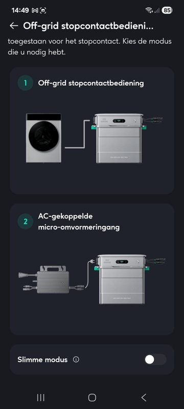

Nu een paar dagen de Zendure 2400 AC in bedrijf en inmiddels overgestapt van een vast schema naar een dynamische elektriciteit modus. Afgelopen nacht is het ontladen netjes gestopt bij 9%, dus dat lijkt het gelukkig goed te doen.
As we speak staat de accu niets te doen, omdat ik de input/output op 0 Watt heb ingesteld bij 'normale' prijzen.
Echter wat mij nu opvalt (zie screenshot), is dat de 'Total Input' tussen de 27 en 33 W schommelt, wat ik maar met sluipverbruik associeer. Daarnaast geeft de 'Outlet Load' ook continu 6 W aan, wat ik vreemd vindt, aangezien daar niets op aangesloten is.
Afbeeldingslocatie: https://tweakers.net/i/Anm2ALLDsh4PHmAH3TR4onhoY94=/x800/filters:strip_icc():strip_exif()/f/image/WU0eJaqNjomWwVD5BAAKzNv4.jpg?f=fotoalbum_large
Kunnen anderen bovenstaand gedrag bevestigen? Dus zowel de outlet load, als het sluipverbruik van de omvormer?
Tip: zet de interface van de app op Engels, om die vreemde NL-vertaling te voorkomen. Ik kon daar namelijk maar niet aan wennen :D.

De 6 Watt output load is het vermogen dat nodig is om een 50 Hz sinus op de off-grid uitgang te zetten. Als je die niet gebruikt: Uitzetten dus.
En "Total input" op huis of de accu? Ik zie hier nooit sluipverbruik op de accu's.
Dat is natuurlijk een dilemma. Als de stroom (langdurig) uitvalt zou ik daar mijn koelkast op willen aansluiten, en misschien nog een lampje en batterijoplader. Daarom heb ik ook wat zonnepanelen op mijn SF800 Pro aangesloten, om dit langdurig te kunnen doen in een dergelijk geval.
Alleen moet ik dan nog wel in staat zijn om hem in te schakelen, en bij langdurige/grootschalige stroomuitval heb ik geen verbinding met mijn ISP en misschien zelfs geen eigen wifi. Mijn UPS houdt het tenslotte ook maar 40 minuten vol.
Jammer dat er geen hardware-schakelaar op de Zendure zit om deze outlet handmatig in te kunnen schakelen.

robkds schreef op zaterdag 2 augustus 2025 @ 10:07:
Je houdt gewoon altijd bluetooth verbinding met je batterij via je telefoon. Dus dat is geen issue.

Daarom kan je hem ook via de App icm Bluetooth aanzetten :)
Dus gewoon uitzetten.

Taro schreef op zaterdag 2 augustus 2025 @ 09:46:
De offgrid outlet uitgeschakeld onder devices, nu inderdaad 0 W _/-\o_
De omvormer is nét overgeschakeld op 800 W load ivm lage energieprijs, maar het lijkt erop dat met het uitschakelen van de offgrid outlet ook dat 'sluipverbruik' verdwenen is. Vanavond even in de gaten houden.
Ik betwijfel of die compatibel is, het zou mooi zijn. Zie hieronder alle maten van de officiële LLT plug. Ik zie in het overzichtje bij Ali weinig overeenkomsten (maar het is ook volstrekt onduidelijk welke maten ze bedoelen met "male", "female" of "nut").

Het bleef tot het laatste moment spannend, want op de factuur staan hele andere connectors, en ook in de bestelinformatie staan plaatjes van compleet andere connectoren. Maar de aanbieder in kwestie was erg communicatief, en stuurde vooraf foto's van het daadwerkelijke product dat verzonden ging worden. Het is ook vaag, want op de site van LLT staan alleen de artikelnummers van de panel mount varianten, niet van de plug. En er zijn erg veel varianten in het LLT M12-systeem. Het is dus de plug die hoort bij panel mount LLT-M12-10002F2961. Wat daarvan het nummer is, is onduidelijk (misschien "M" ipv. "F"?). Ze werden in de prijsopgaves ook vaak als setje aangeboden.
Het zijn echt mooie connectors, goed strak gemaakt. Op de foto's van die pluggen op AliExpress die @dotternetta postte zie je zo al dat die veel minder nauwkeurig gefabriceerd zijn. Plusje voor Zendure, hier ook niet op bezuinigd. Ik denk wel dat je een redelijk dikke buitendiameter kabel nodig hebt voor een 'snug fit' in de trekbeveiliging. Je ziet dat Zendure dat zelf ook gedaan heeft in de foto's die hier door @damitch300 (thanks!) gepost zijn.
Ik ben inmiddels "los", ze gaan vandaag op de post naar diverse tweakers in dit topic. Het was soms nog best lastig om deze ervan te overtuigen dat ze iets kosteloos toegestuurd kregen, haha! d:)b
Voor wie een poging wil wagen: ik heb ze uiteindelijk besteld bij https://ymyueshang.en.alibaba.com, $18.80 betaald voor 20 stuks. Ik zou geen moeite doen om iets te gaan bestellen "dat er op lijkt". Vooral de thread pitch van de wartelmoer is best fijn, zie ook onder.
Afbeeldingslocatie: https://tweakers.net/i/KLQIkGImR_cKEWdBAARkzMXQGSw=/x800/filters:strip_icc():strip_exif()/f/image/TH5jRJoVJPsOANh8hjsoNGK4.jpg?f=fotoalbum_large

Ligt het nu aan mij of kan je de keuze optie voor het offgrid stopcontact bij de SF800 pro niet selecteren in de app?
Afbeeldingslocatie: https://tweakers.net/i/mWaiV4uetHiTD9hMN7lzOx_jx3U=/x800/filters:strip_icc():strip_exif()/f/image/BRp2KhIGggq2hoXqBzT3QXes.jpg?f=fotoalbum_large
  • TCMR
  • Laatst online: 22:14
Chupachups schreef op zaterdag 2 augustus 2025 @ 14:51:
Dat is inderdaad de meest vage pagina in de settings van de SF800Pro, maar onderaan valt er "iets" te kiezen. That's it. Ik lees die illustratie erboven als een toelichting, niet als een keuze, maar misschien zie ik het ook niet goed. Het is Chinees, het zit sowieso allemaal wat "anders" in elkaar.
[ Voor 12% gewijzigd door TCMR op 02-08-2025 14:58 ]
Schuifje onderin aanklikken en daarna via de plaatjes erboven aangeven of het een ingang of uitgang betreft.
  • Chupachups
  • Registratie: Oktober 2021
  • Laatst online: 21:19
Taro schreef op zaterdag 2 augustus 2025 @ 15:16:
Als ik dat schuifje aanklik krijg ik de keuze tussen normale modus of economy modus, niet tussen off grid stopcontact of micro omvormer. De opties er boven kan ik nog steeds niet selecteren.
Chupachups schreef op zaterdag 2 augustus 2025 @ 15:21:
Boven de drop down met normaal of economy zie je wel Werkmodus: Uitvoer staan toch? Als het goed is wijzigt die mode als je op de plaatjes klikt.
En ja, de usability hiervan is beroerd :)

  • peterb13
  • Registratie: April 2025
  • Laatst online: 22:36
Bikkelreal schreef op vrijdag 1 augustus 2025 @ 16:21:
Zendure P1 meter bug in App.
Heeft dit iemand al gezien? of het is iets nieuws heb hem vandaag binnen gekregen.
Probleem is dat je geen "0" op de meter kan draaien als er een onbalans is tussen de 3 fasen.
Hij berekend het totaal vermogen niet goed in de App.
Als alle fasen positieve of negatieve zijn doet hij het goed.
In deze foto`s zie je dat de negatieve W niet meegerekend wordt in de Totaal Power
Dan kan het gebeuren dat de "0" meter optie totaal gaat ontladen en de consumptie waarde niet klopt.
Als ik weer switch naar de smartmeter van Shelly 3EM werkt alles weer normaal.
Ik heb net de p1 meter aangesloten en zie hetzelfde gedrag. Als een of meerdere fases een postief gebruik hebben worden deze positieve waarden opgeteld en gezien als verbruik. De meter zit nog op firmware 1.02 en ziet nog geen upgrade naar 1.03. Ben voorlopig maar weer terug gegaan naar HA (met andere p1 meter) omdat dit niet werkt. Zodra de update beschikbaar is nog maar eens proberen

Taro schreef op zaterdag 2 augustus 2025 @ 15:22:
Wijzigt niet mee hier, blijft op uitvoer staan
Chupachups schreef op zaterdag 2 augustus 2025 @ 15:35:
AC-kabel wel aangesloten? Anders werkt dat inderdaad niet.

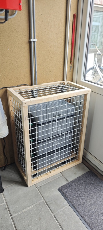

Project puberproof afgerond (voor nu)
Afbeeldingslocatie: https://tweakers.net/i/1uEAPjWFd3s1AP_xuxG7zamF0po=/x800/filters:strip_icc():strip_exif()/f/image/NzxJSywZs3gZl4QZ9igqhFfs.jpg?f=fotoalbum_large
Ik zie dat je druk bent met de hobby...... mooi he :9 . Ik heb de 100% run bijna gehad voor deze week alweer. Vanavond maar eens een paar uurtjes net support en morgen weer vol aan de bak met 13 ct dynamisch. De auto ook gelijk maar even wat bijladen.

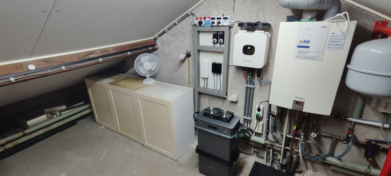

  • dotternetta
  • Laatst online: 06-10 15:25
Zitten de fans van Zendure parallel of in serie? Parallel neem ik aan. Ze zullen wel niet al beginnen met 3,5 V
dotternetta schreef op zaterdag 2 augustus 2025 @ 16:50:
Wil je beslist Zendure? Ome Ali heeft ook een goede. Heb hem hier op de 2400 liggen en doet netjes zijn werk. Stukje goedkoper :-). Als je aansturen wilt dan heb je wel een vrij plekje in een WCD nodig en een energy socket.
[ Voor 11% gewijzigd door Devke op 02-08-2025 16:59 ]

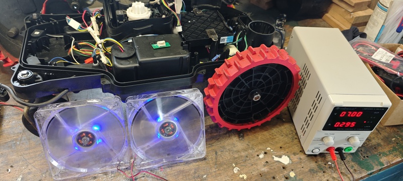

Nee, geen Zendure! Ik tywrap ze gewoon aan het gaas. Stapels fans in bezit. 3000 en 1500 rpm, 12V en 5V, dus heb opties. 2 van 5V in serie of 2 x 12V parallel. Ik hang ze wel even aan de labvoeding om te kijken wat het mooist draait bij 7V
Hmm..ik heb deze ook nog. Zit een blauwe led in 🤔😅Afbeeldingslocatie: https://tweakers.net/i/YPzH_Af2s740Wkk2xgftdCEhTRk=/800x/filters:strip_icc():strip_exif()/f/image/vG1OoRXesZIO22WNykZzC3Rx.jpg?f=fotoalbum_large
(de maairobot heeft een nacht onder water gelegen, 1 hall sensor wil nog niet, verder is hij klaar)
[ Voor 39% gewijzigd door dotternetta op 02-08-2025 17:25 ]

Taro schreef op zaterdag 2 augustus 2025 @ 15:49:
Ah! Dat is het, thanks!

  • Bikkelreal
peterb13 schreef op zaterdag 2 augustus 2025 @ 15:23:
Ga je ook een ticket aanmaken?, er is hier iemand namelijk met versie 1.02 die wel werkt.
Kan dus nog aan 1 ding liggen de hoofdmeter werkt niet samen met de Zendure P1, welke heb jij?
Ik heb de Sagemcom T211 ESMR5

De fans gemonteerd 😅 Zwart is misschien toch mooier 🤔 Heb witte en zwarte tapejes op schoepen gepakt en icm het blauwe licht voorkom ik hopelijk dat iemand er iets overheen legt (niet dat dat veel kwaad kan). Nu tijdelijk nog even op de labvoeding.
Afbeeldingslocatie: https://tweakers.net/i/_rh-sLjKUw7RA8GDENkZN_CxU6k=/x800/filters:strip_icc():strip_exif()/f/image/jMCVUIIM6uSAgqqvLW8neM6C.jpg?f=fotoalbum_large

Een andere vraag
Zendure 2400AC
Kan je het ingangs limiet per unit aanpassen in de App, zie alleen uitgangslimiet vermogen.
Als hij in smart mode staat "0" op de meter laad hij met 2400W met solar power.
Wil dit eigenlijk terug regelen naar 2K.

Bikkelreal schreef op zaterdag 2 augustus 2025 @ 19:55:
Een andere vraag
Zendure 2400AC
Ik heb 1 AC2400, weet niet of het per unit kan:
Afbeeldingslocatie: https://tweakers.net/i/MphWHT33oJ4LQBNPSiQ7a5olMS0=/x800/filters:strip_icc():strip_exif()/f/image/A0b3IBArmC9uKh5DflwN9n9S.jpg?f=fotoalbum_large
Een andere vraag
Zendure 2400AC
Kan je opgeven in HEMS. Niet mogelijk buiten HEMS.

geert1992 schreef op zaterdag 2 augustus 2025 @ 20:00:
Niet per unit het is dan voor alle Zendures in HEMS.
Aah excuses, ik was gefocust op de 2400ac, en had per unit gemist.
Dit kan je wel inrichten binnen HA icm de fireson integratie. Daar kan je per device opgeven hoe die is aangesloten, weet alleen niet of 2k ertussen staat. Je kan ook devices buiten sluiten door deze niet op te geven.
