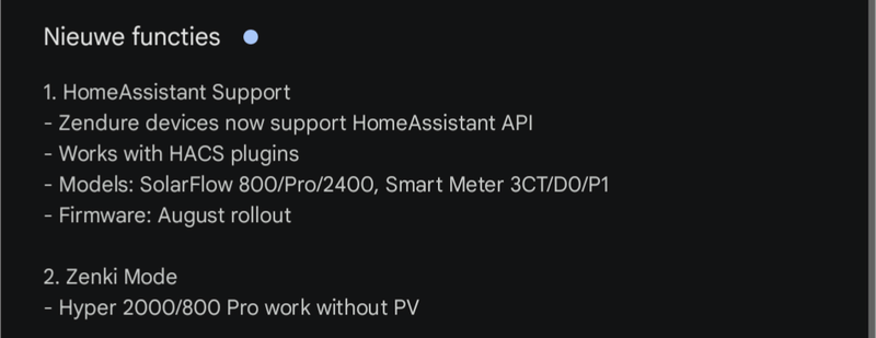

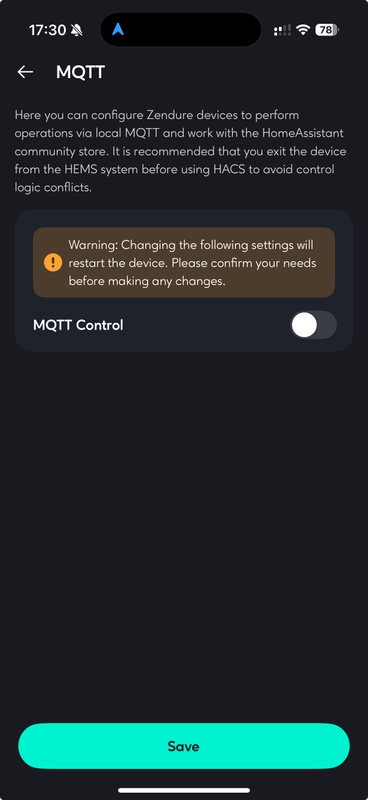

Ik zag net deze app update …
API voor HA ? Die was er toch al :)
Rollout in augustus ? Zou dat de nieuwe firmware zijn dan voor de ac 2400 met de opgeloste bug voor het ontladen ?

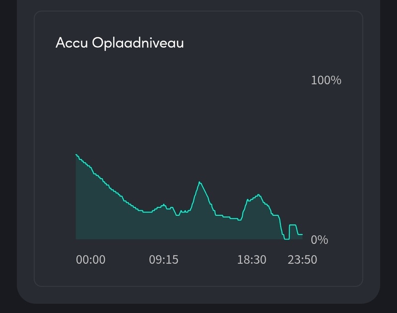

Als je op firmware 1.04 zit zou ik mij niet druk maken. Laad je hem nu naar 10% dan is hij in de ochtend weer 3%.
Ja, inderdaad, precies dat is gebeurd. Ik had buiten HEMS 10% ondergrens ingesteld en even bijgeladen tot 10%, daarna HEMS weer aangezet en op NOM draaien. Vanochtend staat alles weer op 2 en 3%. HEMS lijkt die settings te overrulen 🤔

KloyenZ schreef op vrijdag 1 augustus 2025 @ 05:06:
Je kon erop wachten dat Zendure zelf met een officiële integratie komt. Maar wat "compatible with official HACS plugins" betekent is weer raadselachtig. Een fabrikant wil juist niet iets via HACS (Community Store), die wil gewoon z'n integratie in de officiële HA core.

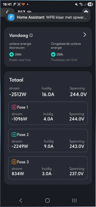

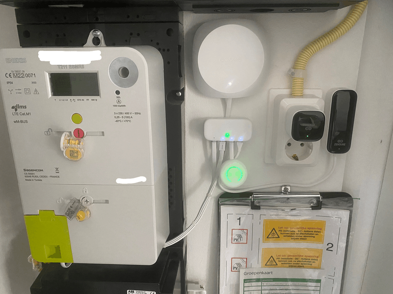

Nu maak ik gebruik van de zensdk integratie om de batterij op NOM te laten draaien met een home wizard P1 meter. Aanpassingen gebeuren elke 4 secs.
Zijn er al Zendure P1 bezitters die iets kunnen roepen over de interval met die P1? Elke seconde updaten zou fijner zijn.

DaWizza schreef op vrijdag 1 augustus 2025 @ 08:40:
Heb je toevallig al de zoekfunctie gebruikt? @Taro heeft hier gisteren volgens mij nog wat over gezegd. De update interval is nu 3/4 seconden en volgensmij waren er plannen om het terug te brengen naar 1 seconde.
5200wp SolarEdge - 14,4KW 2400AC - k2 pro combo - WP boiler - 2x MHI - Homey shs & HAOS -> NUC i5 32gb akasa fanless
Op welke ontladen bug doel je? Wel grappig om te zien dat de omschrijving die jij hebt uitgebreider is dan bij Android.

Devke schreef op vrijdag 1 augustus 2025 @ 09:20:
Ik heb een pixel en had dezelfde update tekst als @KloyenZ .
Volgens mij is de tekst die jij liet zien van de vorige update.

geert1992 schreef op vrijdag 1 augustus 2025 @ 09:27:
Haha dat maakt het nog leuker. Deze kreeg ik net aangeboden namelijk. Een andere update is er niet zo te zien.

Devke schreef op vrijdag 1 augustus 2025 @ 09:35:
Heb je wel de nieuwe functies? Heb je nu de mogelijkheid om een key te maken om je account te delen?

geert1992 schreef op vrijdag 1 augustus 2025 @ 09:38:
Net update gedaan en ik kon idd de cloud key aanmaken en werkt in fireson integratie.

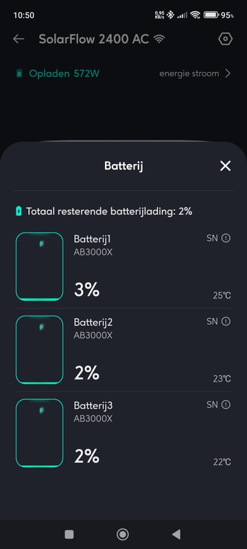

Same here, iedere ochtend zit er 1 onder de 10%, de andere 2 niet, dat triggert :) Vermoed dat ze 1.0.5 overslaan en direct meer fixes meenemen icm HA integratie.

Ik snap niet dat HEMS dit doet (of is dit het percentage boven mijn 10% grens?)
Ik denk dat dit ook met die bug te maken heeft en dat daar de app update voor is o.a.
  • avdl72
dotternetta schreef op vrijdag 1 augustus 2025 @ 10:52:
Ik heb vannacht hetzelfde ervaren.
Ontladen tot 3% terwijl ik minimaal 10% heb ingesteld.
Ook gaf de app Deflated aan.
Ik heb nu de app geupdate en het minimum op 12% gezet. Kijken of het verschil maakt.

avdl72 schreef op vrijdag 1 augustus 2025 @ 11:16:
Ik heb dit nog niet buiten HEMS getest. Jij wel?

Taro schreef op vrijdag 1 augustus 2025 @ 10:24:
Heb dat 2x op de ac2400 gehad in het begin met smart meter modus en 10-100% setting en 1 x daarvan compleet leeg.
Ondergrens van 10% verhoogd naar 13% en bovengrens 93% , de Hems modus geselecteerd en hij houdt zich heel mooi aan deze settings.
Gek dan eigenlijk dat het bij anderen dan weer voorkomt in de Hems modus?
dotternetta schreef op vrijdag 1 augustus 2025 @ 11:36:
Excuus, wel gelezen maar ik dacht dat dat over de ondergrens buiten HEMS ging. De meesten hier gebruiken hun eigen regeling en draaien niet op de standaard NOM van Zendure icm P1, toch?
Staat los van HEMS, als een 2400AC onder de ingestelde min SOC gaat dan is dat een firmware issue en lost 1.0.5 dat op.

Ik mocht 1.0.7 voor de SF800Pro net installeren, 1.0.6 stond er nog maar kort op. Niks geen HACS, maar gewoon HA i.c.m. de app versie 5.8.3? Wat bedoelen ze ermee?

TCMR schreef op vrijdag 1 augustus 2025 @ 14:24:
Dus als je geen HA gebruikt dan kun je die update gewoon overslaan?

  • TCMR
  • Laatst online: 15-10 14:15
Polvo176 schreef op vrijdag 1 augustus 2025 @ 14:26:
Nou, als je punt 2 uit de release notes negeert, wellicht. Maar ik ben benieuwd welke "better user experience" er is met nieuwe firmware...

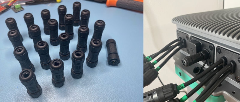

Terzijde: de pluggen zijn binnen, en helemaal de juiste (LLT M12, 2-pin male with thread lock). Ik ben wel heel benieuwd of de plug die @dotternetta binnenkort verwacht dezelfde is, want hij lijkt er inderdaad als twee druppels water op.
Ik hou er zelf twee, en het restant stuur ik op aan de mensen met de hoogste karmapunten in dit topic, of die op andere wijze een positieve bijdrage hebben geleverd aan de gekte hier ;) Don't call us, we call you (via DM)...

Zou je een foto van de binnenkant kunnen maken?

Ook nieuwe firmware voor de SF800 beschikbaar, zelfde remarks als bij de SF800Pro.

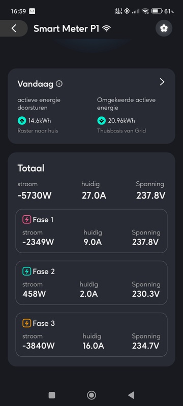

Zendure P1 meter bug in App.
Heeft dit iemand al gezien? of het is iets nieuws heb hem vandaag binnen gekregen.
Probleem is dat je geen "0" op de meter kan draaien als er een onbalans is tussen de 3 fasen.
Hij berekend het totaal vermogen niet goed in de App.
Als alle fasen positieve of negatieve zijn doet hij het goed.
In deze foto`s zie je dat de negatieve W niet meegerekend wordt in de Totaal Power
Afbeeldingslocatie: https://tweakers.net/i/Nv47CWaE3jEqR0pzJ9z3UZ3v5Jw=/x800/filters:strip_exif()/f/image/qCfYMVYzGY5IYh1xPgHg4QLa.png?f=fotoalbum_large
Afbeeldingslocatie: https://tweakers.net/i/nk1HcbTIQrNx4bqJa_0igqQNOSI=/x800/filters:strip_exif()/f/image/KP3Ep11bg5eokFZlQHLMxRSH.png?f=fotoalbum_large
Dan kan het gebeuren dat de "0" meter optie totaal gaat ontladen en de consumptie waarde niet klopt.
Afbeeldingslocatie: https://tweakers.net/i/D6FyXlgHVqqjwTqsnwZGE7R-l6M=/fit-in/4000x4000/filters:no_upscale():strip_exif()/f/image/lDq71epHI7A4bCXFf5YOeInr.png?f=user_large
Als ik weer switch naar de smartmeter van Shelly 3EM werkt alles weer normaal.

@Bikkelreal is dat niet wat @mrme12345 eerder ook al benoemde? Is hetzelfde als ik destijds bij de 3CT even heb gehad.
Misschien even een ticket aanmaken bij Zendure support? Dan kunnen ze wellicht iets in een firmware aanpassen, want dit lijkt me idd een foutje.

Wilde de 3EM uit de meterkast, maar ik wacht daar nog mee ik ga een ticket aanmaken.

Vandaag ook de P1 binnengekregen.
Als ik hem direct aansluit op mijn meter lijkt het prima te werken.
Zodra ik hem in de P1 splitter van HW stop blijven alle waardes op 0 staan. De splitter zit gewoon op usb-c voeding en heb voor de zekerheid ook de zendure P1 op usb voeding gezet, maar dat maakt geen verschil. Meer mensen met hetzelfde probleem?

avdwerf schreef op vrijdag 1 augustus 2025 @ 16:44:
Ik dacht dat ik had gelezen dat hij op poort 1 of 3 moest zitten. Zo uit mijn hoofd.

Heb je de meest recente firmware versie al geinstalleerd? De P1 V1.0.3?
Ik heb in het begin ook dit soort issues gerapporteerd die snel door Zendure opgepakt en gefixt zijn. Ik zie de gekke dingen die jij ziet niet, zie screenprints. Als er per fase minnen en plussen voorkomen rekent de zendure de totale waarde goed uit bij mij. Dus gek dat dit zo bij jou naar voren komt.
Overigens heb ik nog wel een issue openstaan mbt de statistiek van de kWh'en. Totaal klopt, alleen verdeling levering en teruglevering niet per dag. Maar misschien dat dit ook met de laatste update al gefixt is. Heb ik nog niet bekeken omdat ik toch via HA de HW P1 gebruik.

Ja dat is ook nog iets om in de gaten te houden. Bij mij doet de Zendure het alleen bij de HW splitter als ik de HW P1 op poort 1 heb zitten en de Zendure op poort 3 (en powered). En als ik dit niet deed dan deed de Zendure het helemaal niet op poort 2 (geen data).

Werkt hier oke. Welke meter heb je?
Hier Zendure op 2, HW op 3, 4 vrij, geen extra voeding

Dat is wel echt heel bijzonder. Hij zit inderdaad op poort 2, hw zelf zit op 1 en zonneplan op 3. Zal straks eens omwisselen om te kijken of dat werkt

  • therobber
  • Laatst online: 15-10 13:18
Taro schreef op vrijdag 1 augustus 2025 @ 15:13:
Heb op de SF800 ook de firmware geupdate en de app op de telefoon.
Ik heb nu deze optie erbij. Helaas doet de SF800 alleen maar solar bij mij. Staat onder settings bij het desbetreffende device.
Afbeeldingslocatie: https://tweakers.net/i/RKmfEKgWEUssaVWFaLFK0_frQjE=/x800/filters:strip_icc():strip_exif()/f/image/fW2Wza3jOJ0GySLQ1Kjbm0LI.jpg?f=fotoalbum_large
