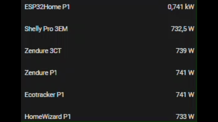

1e versie:
Afbeeldingslocatie: https://tweakers.net/i/FVBslzAXtQ8HPfSksv47pHaBbfg=/fit-in/4000x4000/filters:no_upscale():gifsicle():strip_exif()/f/image/Xfesew1XZ491gUyYrNLn6nD7.gif?f=user_large
Max 15 seconden ivm export naar gif. Zal hem updaten als ik de Pro 3EM heb kunnen opvoeren. Kan de HW P1 ook sneller in HA?
Denk ik wel duidelijk waarom ik vooralsnog de Ecotracker P1 prefereer :) Of de Esp32Home P1, die doet precies hetzelfde.

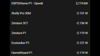

Shelly integratie gedownload, in custom_components geplaatst, waardes aangepast, Eco mode uitgezet, maar blijft op trage interval in HA. Afijn, versie 2 van het P1-vergelijk:
Afbeeldingslocatie: https://tweakers.net/i/yAw0NB8rpv2_brcosAv-E3iSc0Q=/fit-in/4000x4000/filters:no_upscale():gifsicle():strip_exif()/f/image/9E7SP9HjRax6LlbsWFQikAMj.gif?f=user_large
Beide CT-meters (Shelly en Zendure 3CT) wijken van elkaar af. De Zendure P1 is met zijn 3 seconden interval té traag (wordt binnenkort met een update naar 1 seconde aangepast zoals het hoort) en de andere 3 P1-meters presteren gelijk.
Voor NOM is gewoon een 1-seconde P1-meter de beste optie. En nu valt het verschil nog mee, maar morgen overdag zal ik nog wel een versie maken als de zonnepanelen ook meedoen.
Misschien wel leuk om te vermelden, ik had al gemeld dat ik nog een 2+2 kWh thuisaccu van een ander merk binnenkrijg, als het goed is krijg ik in augustus ook nog een ander heel bekend merk binnen. Die namen vandaag contact met mij op.
Laat ik het er op houden dat beide met wederom een eigen P1-meter komen en ik dus nog meer moet gaan splitten ;)

Taro schreef op woensdag 30 juli 2025 @ 23:55:
Als je het nu bekijkt is de 3CT sneller dan de Shelly.
De Shelly Pro 3EM reageert in HA net iets eerder dan in de Shelly app,
De tijd varieert tussen 3 en 10 seconden.

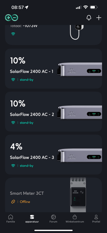

Je raadt het nooit..... P1 is nog steeds online, maar nu is de 3CT offline.
Afbeeldingslocatie: https://tweakers.net/i/8jEMIhZpUMI2-HNpzhlDGO5MRY4=/x800/filters:strip_exif()/f/image/FSxE3LwpcDDOArDvEsrVmZnn.png?f=fotoalbum_large
Ow, en de ACE1500 bij mijn vader is nu ook offline.

Chupachups schreef op donderdag 31 juli 2025 @ 09:00:
Ah, dat is wel opvallend. Dat wijst er dan op dat er nog steeds communicatie is ondanks offline zijn van de P1. Wat ik me dan afvraag, wat is er dan precies offline? Niet de wifi verbinding kennelijk.
& @gielz Ik heb het even gecheckt, ze staan op offline in de app, maar je kunt ze inderdaad nog wel gewoon uitlezen.
Ze zijn dus niet offline, ze worden alleen als offline getoond.

Hierbij een versie met alles op best haalbare interval en realtime snelheid:
Afbeeldingslocatie: https://tweakers.net/i/7OKfL8dj-GUnyWMBjfyKd0L9fTo=/fit-in/4000x4000/filters:no_upscale():gifsicle():strip_exif()/f/image/L4faVOzJiaqXH7JuPy8LoMH6.gif?f=user_large
Voor een nette NOM veel te grote verschillen tussen CT vs P1 en 1 vs 3 seconde interval wat mij betreft.
Als de zon hier echt even gaat schijnen fluctueert de opbrengst met af en toe een wolkje tussen 1500-7000 Watt en dan moet je echt wel sneller schakelen.

Taro schreef op donderdag 31 juli 2025 @ 08:59:
Denk toch server problemen. In het forum in de Zendure app is een topic waarbij mensen zeggen al 2-3 dagen niet te kunnen inloggen in de app na uitgelogd te zijn. Krijg die in de browser versie even niet gevonden om te linken, vandaar onder een aantal soortgelijke berichten.
Ik was 2 dagen terug ook uitgelogd maar kon wel inloggen.
In datzelfde topic heeft men het ook over apparaten die offline zijn in de app. De apparatuur blijft doorwerken las ik, maar niet zichtbaar in de app.
Zie: https://forum.zendure.com/d/18407
En bijv deze: https://forum.zendure.com/d/18398
En: https://forum.zendure.com/d/17434/5

  • dotternetta
  • Laatst online: 06-10 15:25
Wat is de gemakkelijkste manier om even te laden. Ondergrens 5% is doorgeschoten naar 3%
Ik kan de grenswaarden instelling niet meer vinden 😅
Ah, gevonden. Eerst uit HEMS halen 🙈
[ Voor 38% gewijzigd door dotternetta op 31-07-2025 21:59 ]
"Just charge the freaking thing to 100 percent" 😄
  • gielz
  • Laatst online: 16:21
dotternetta schreef op donderdag 31 juli 2025 @ 21:49:
Als je op firmware 1.04 zit zou ik mij niet druk maken. Laad je hem nu naar 10% dan is hij in de ochtend weer 3%.
Zendure-HA.com | Run Zendure your way — in Home Assistant
